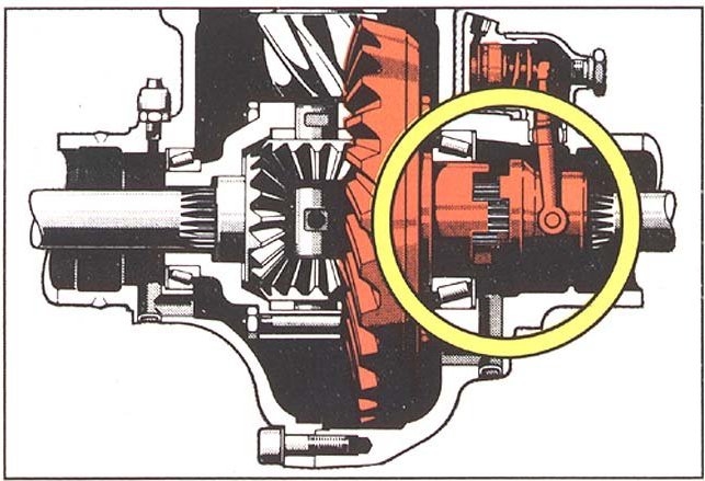

Ton crabotage ressemble à ça (c'est pas dans le bon sens mais c'est une illustration)
Le voyant (vert), c'est un capteur sur la pont arrière (côté avant), donc soit le capteur donne une mauvaise information, soit ton crabo est enclenché.
Comment voir si ton crabo fonctionne (via la dépression du système Dangel) ?
Tu regardes moteur arrêté, la position de l'arbre qui actionne le crabo (côté avant du pont arrière)
ensuite tu démarres, tu désenclenche le bouton de crabo, puis tu avances quelques mètres avec ton véhicule.
Quand tu regardes dessous (moteur en marche), tu dois avoir l'arbre du crabo qui doit avoir bougé d'environ 3/5 cm (vers l'arrière), si ce n'est pas le cas, alors tu es toujours en 4x4

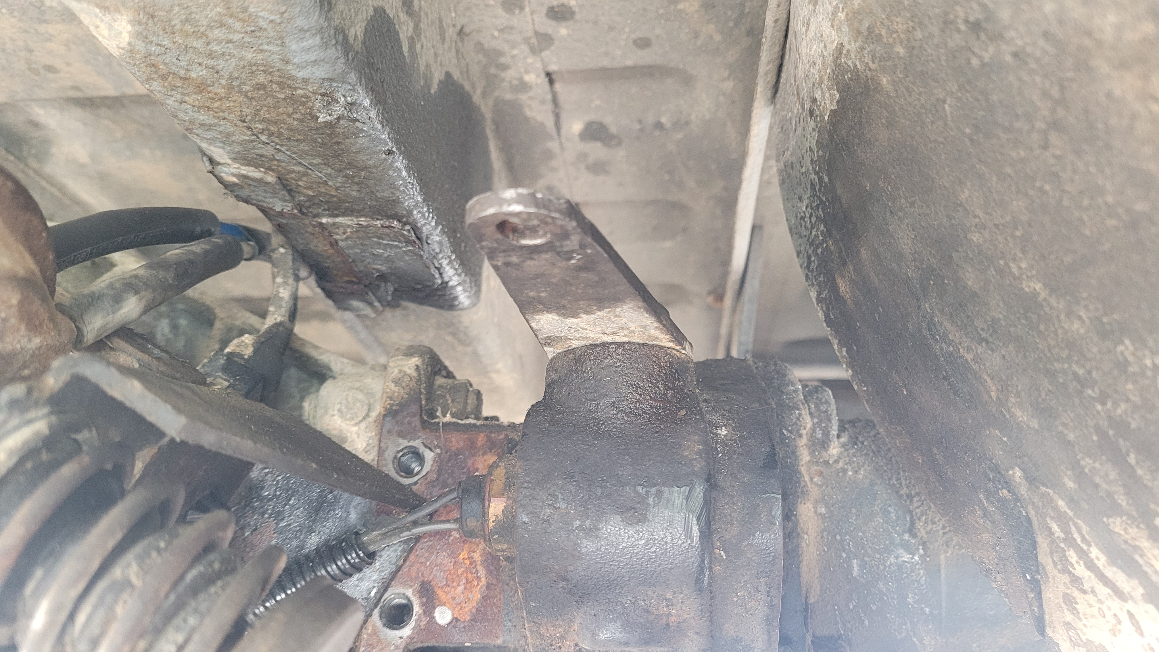

Avant tout, es tu certain de déverrouillage "mécanique" ?
Si oui il faut débrancher le contacteur au niveau du connecteur et contrôler la masse doit être présente que sur une broche. Contact mit, bouton en mode 4x2

Où est-ce qu'il se trouve ce contacteur au niveau du connecteur merci
Vagabondo
- Pompier de niveau 2
- Messages : 72
- Enregistré le : 22 déc. 2023 13:28
Re: Voyant 4x4 allumé non enclenché Jumper Dangel
Sur le nez de pont, regardes sur la photo de MatPain on l'aperçoit
