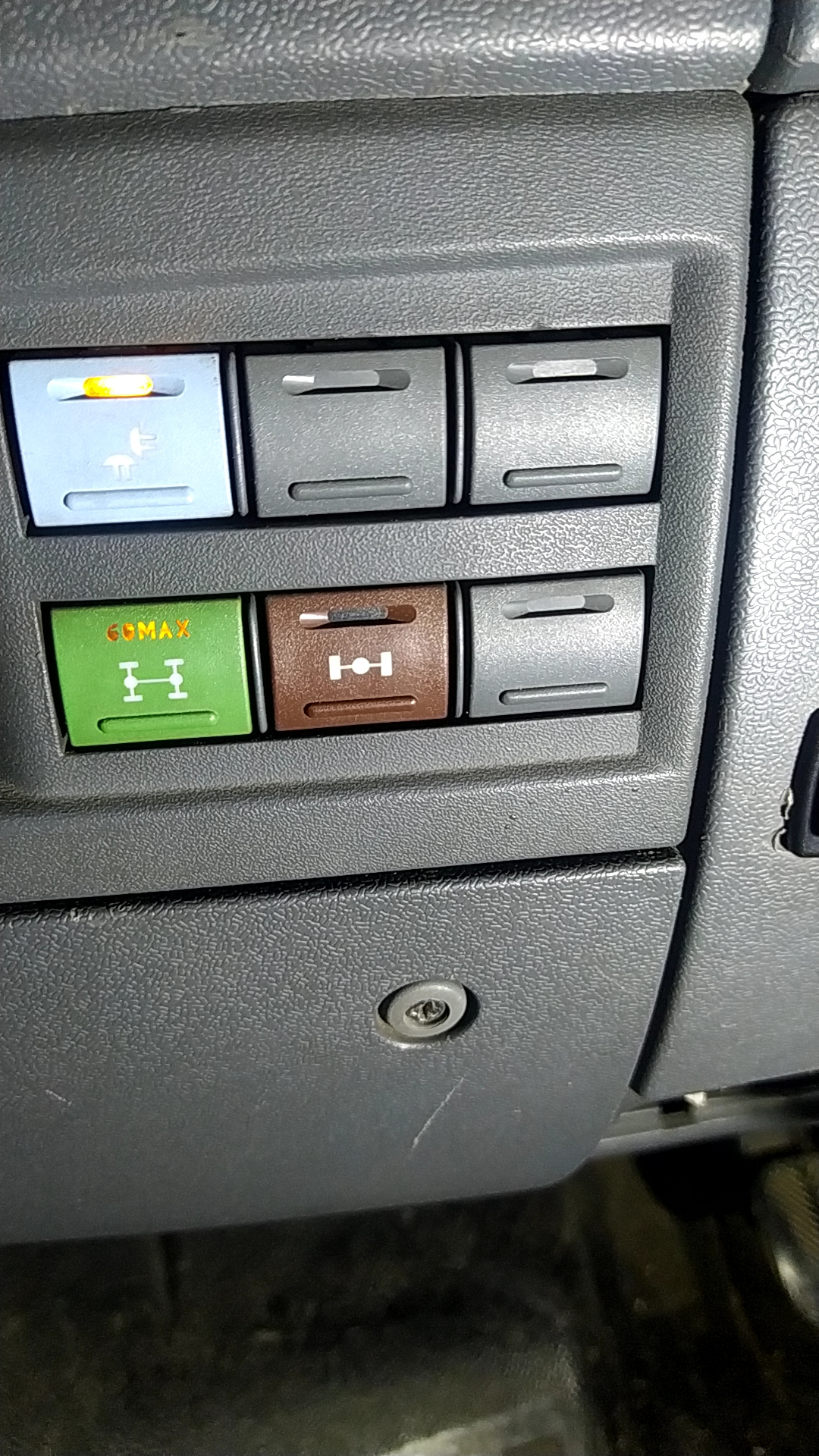

Depuis 2 jours le voyant bleu et le vert reste allumé alors que le bouton vert n'est pas enclenché ? je me pose la question est-ce que le 4x4 est enclenché et comment le vérifier , puis-je rouler avec le véhicule au délà des 60km/h noté sur le bouton vert , d'ou vient cette erreur de voyant ? j'ai controlé les tuyaux sous le camion un etait poreux , j'ai mis du stoch dessus ....

Le voyant bleu est l'indicateur des courtes et le vert du passage en 4X4
Le voyant vert peut ne pas s'éteindre pendant quelque temps après activation car si la transmission est en charge le crabot sous tension ne se désaccouple pas.

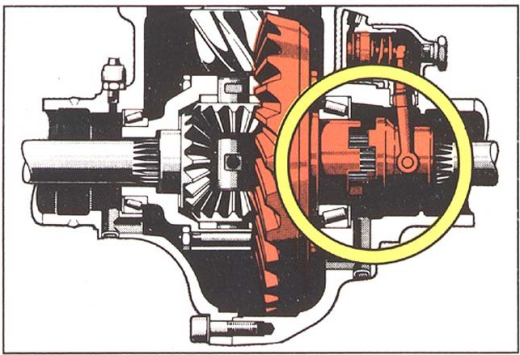

Ton crabotage ressemble à ça (c'est pas dans le bon sens mais c'est une illustration)

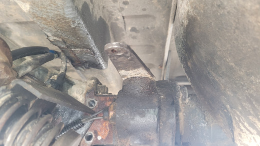

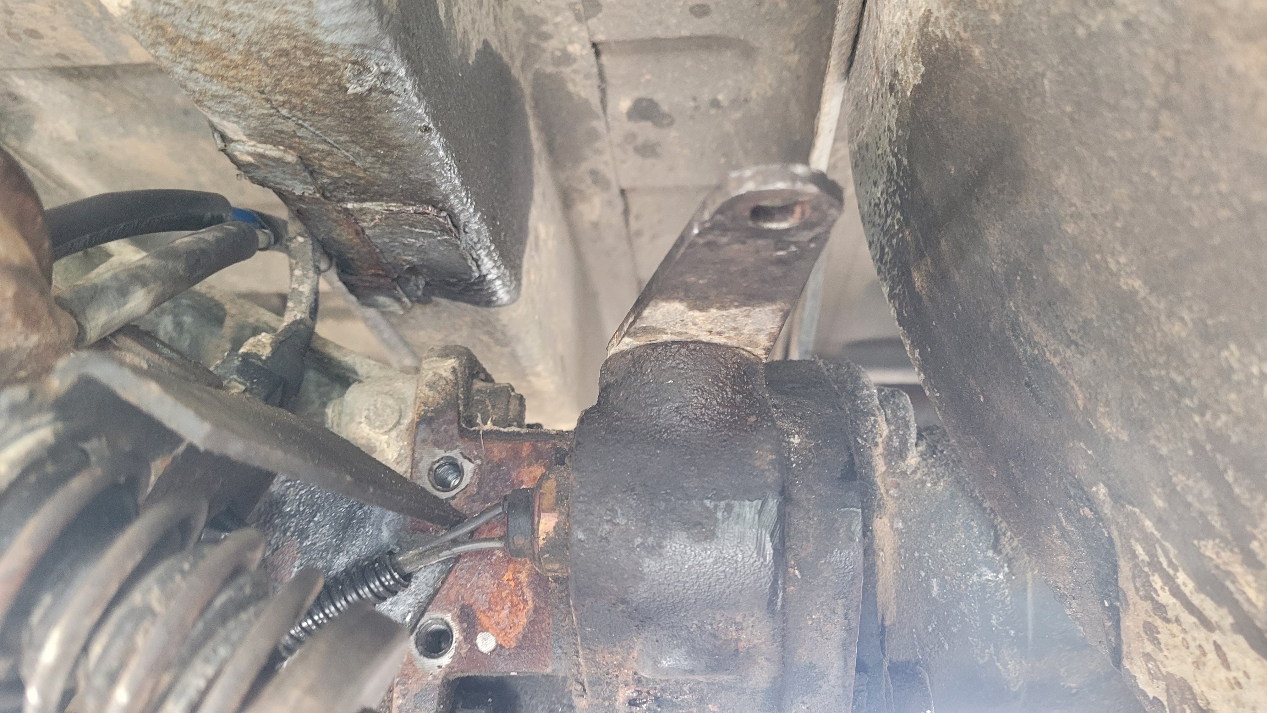

Le voyant (vert), c'est un capteur sur la pont arrière (côté avant), donc soit le capteur donne une mauvaise information, soit ton crabo est enclenché.
Comment voir si ton crabo fonctionne (via la dépression du système Dangel) ?
Tu regardes moteur arrêté, la position de l'arbre qui actionne le crabo (côté avant du pont arrière)
ensuite tu démarres, tu désenclenche le bouton de crabo, puis tu avances quelques mètres avec ton véhicule.
Quand tu regardes dessous (moteur en marche), tu dois avoir l'arbre du crabo qui doit avoir bougé d'environ 3/5 cm (vers l'arrière), si ce n'est pas le cas, alors tu es toujours en 4x4

Avant tout, es tu certain de déverrouillage "mécanique" ?
Si oui il faut débrancher le contacteur au niveau du connecteur et contrôler la masse doit être présente que sur une broche. Contact mit, bouton en mode 4x2

Où est-ce qu'il se trouve ce contacteur au niveau du connecteur merci

Sur le nez de pont, regardes sur la photo de MatPain on l'aperçoit

je reviens vers vous pour ce voyant , ikl est toujours allumé avec le contact, je n'ai pas trouvé le contacteur faire le test de la masse
