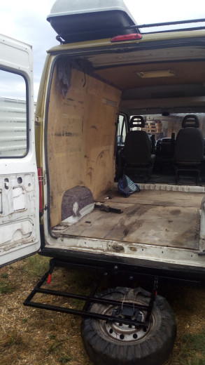

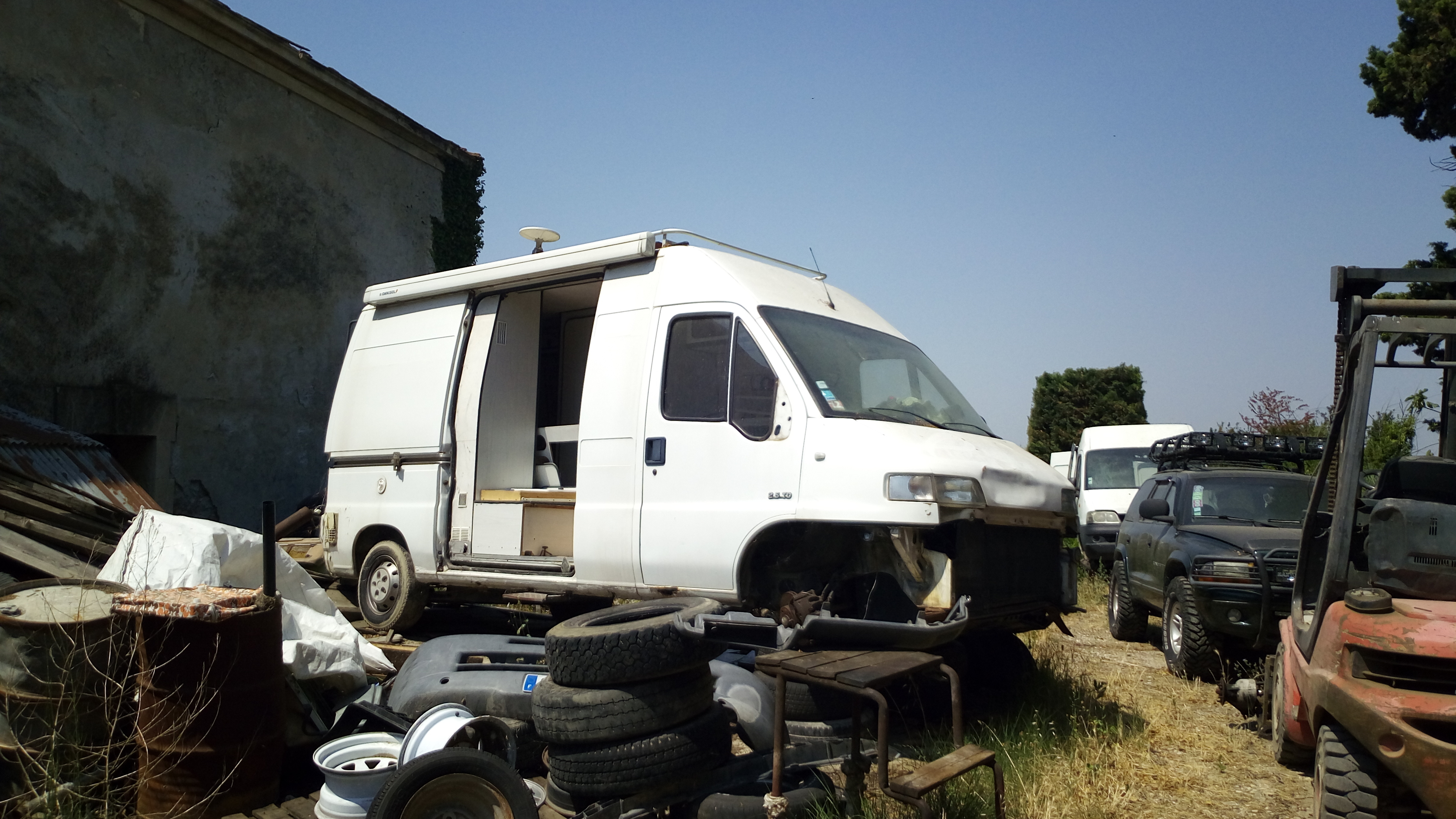

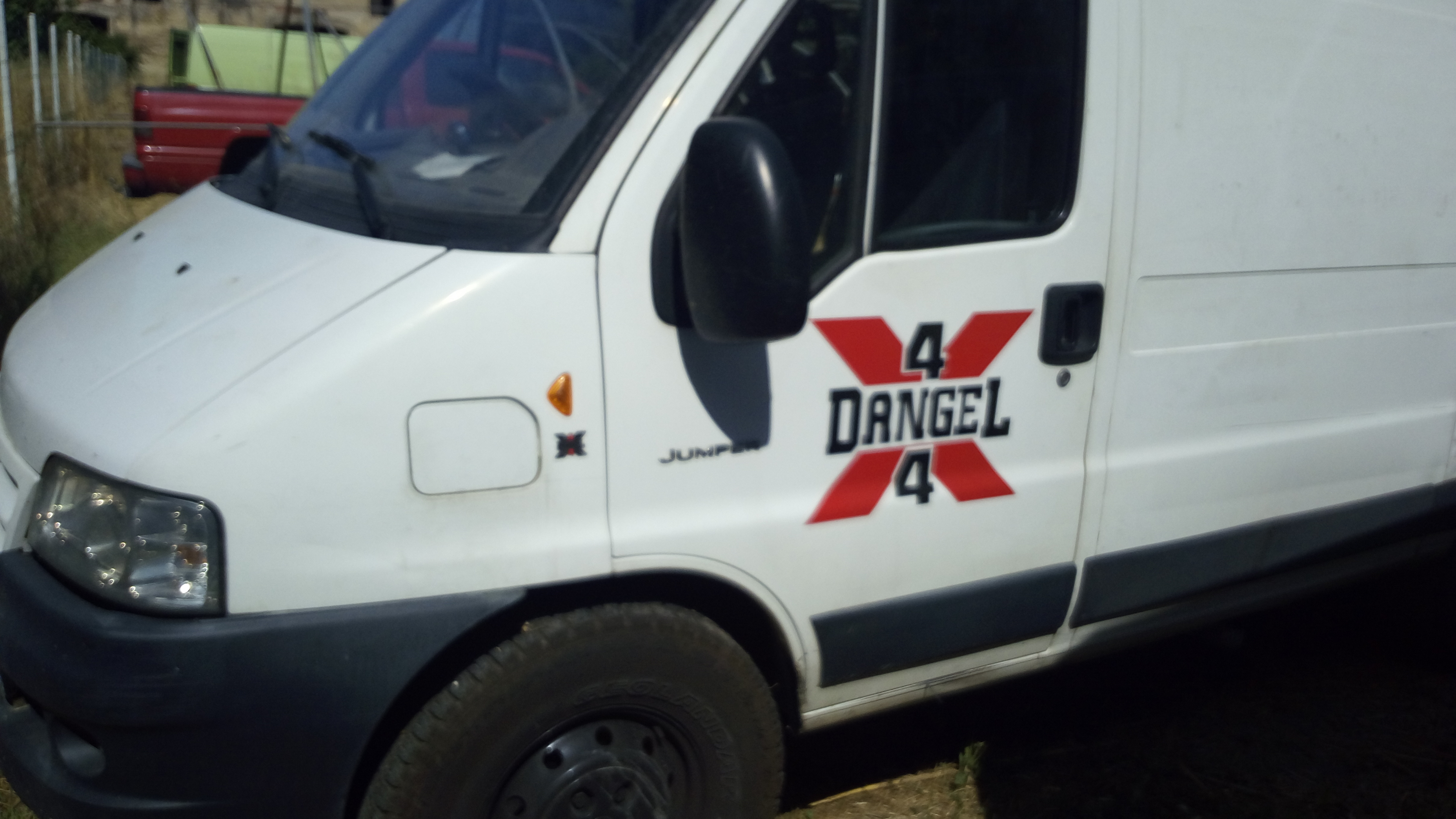

Après les présentations , voici les photos

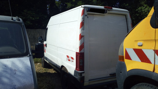

Achat du véhicule Jumper L2H2 2.8L HDI Préparation Dangel X'Trem garde eau sol 380mm Option Blocage différentiel et 4x4 / 4x2 permanent Boite renforcée etc... avec du travail en perspertive :)
Certaines piéce seront récupérées en casse, déjà pour changer le rideau de la porte arriére, le coffret scheiber avec tous les fusibles et inter de coupures et autres bricoles..

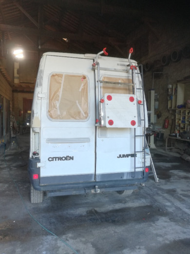

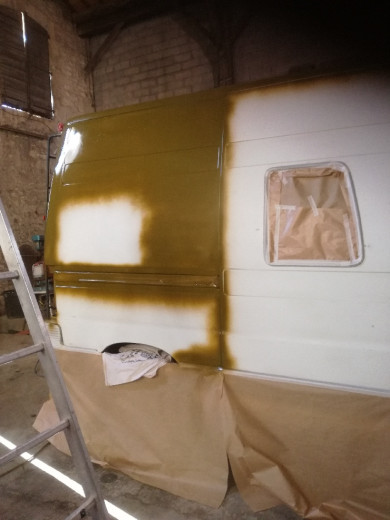

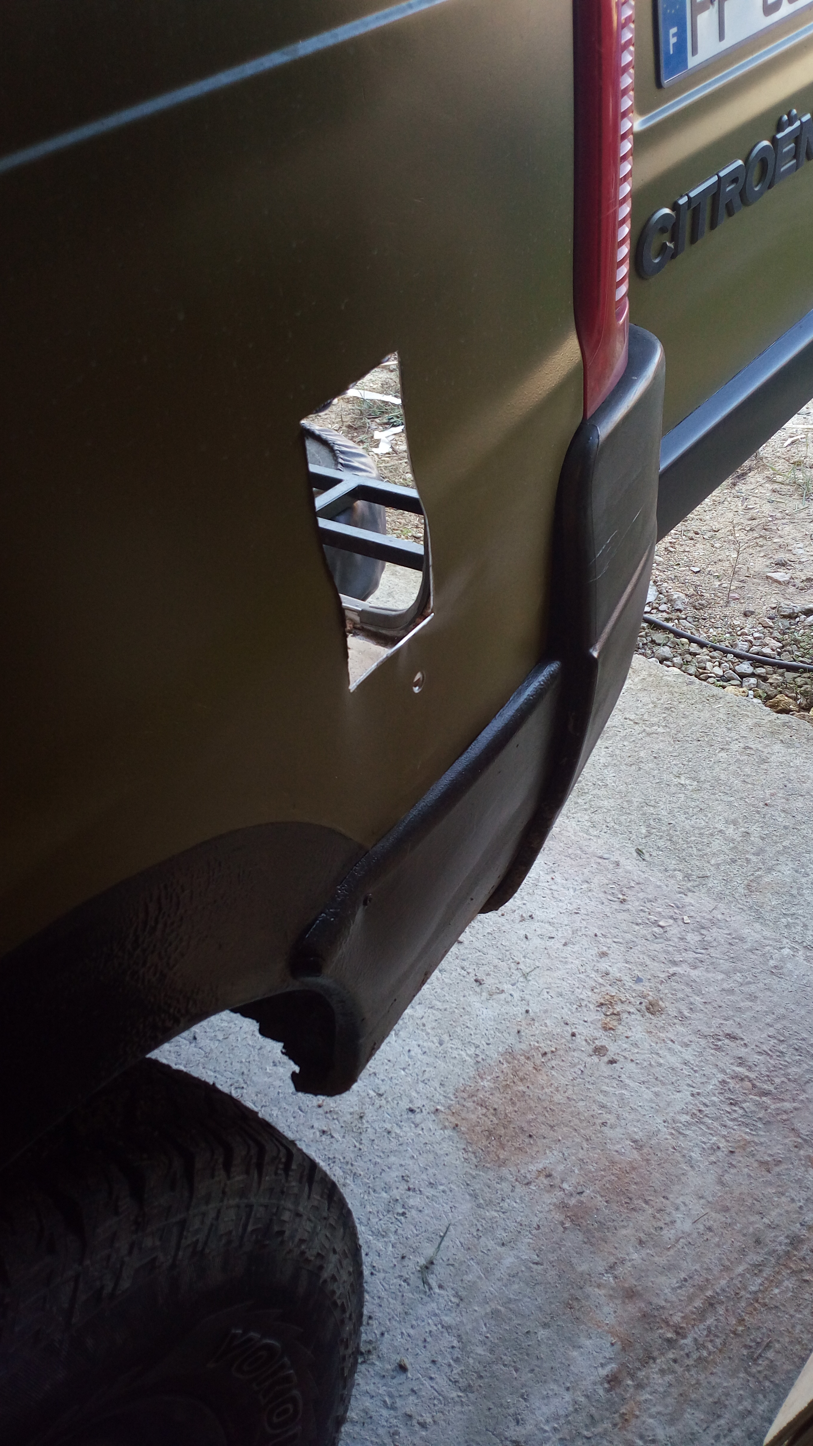

après avouir changer les portes arriére à la place du rideau et rajouter la galerie, on passe a la peinture, on voulait un kaki mat
Modifié en dernier par kiki le 28 févr. 2024 23:10, modifié 1 fois.

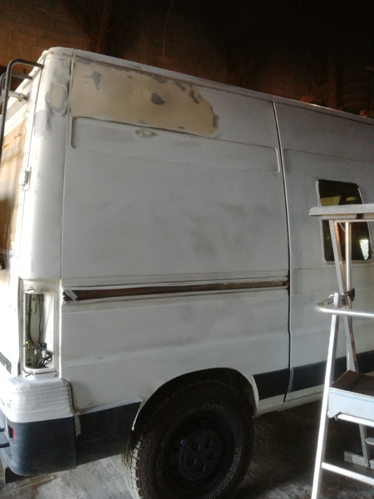

Et voila le résultat à aujourd'hui du noir mat a etait rajouté sur les bandes latérales c'est mieux ca casse le kaki
Modifié en dernier par kiki le 28 févr. 2024 23:09, modifié 1 fois.

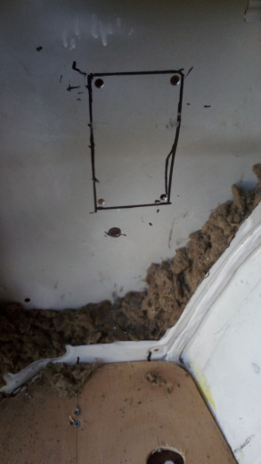

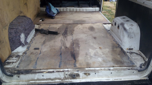

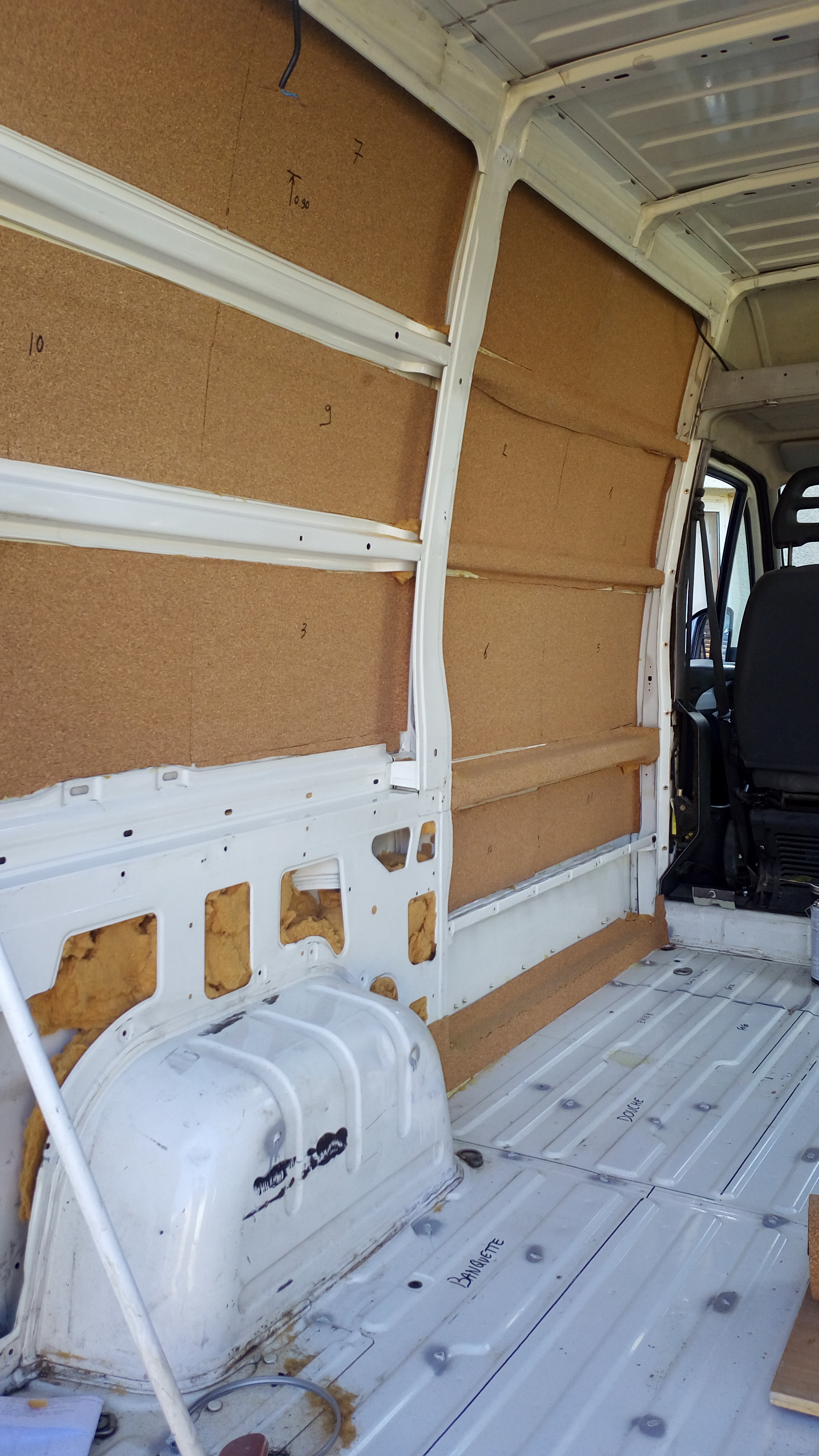

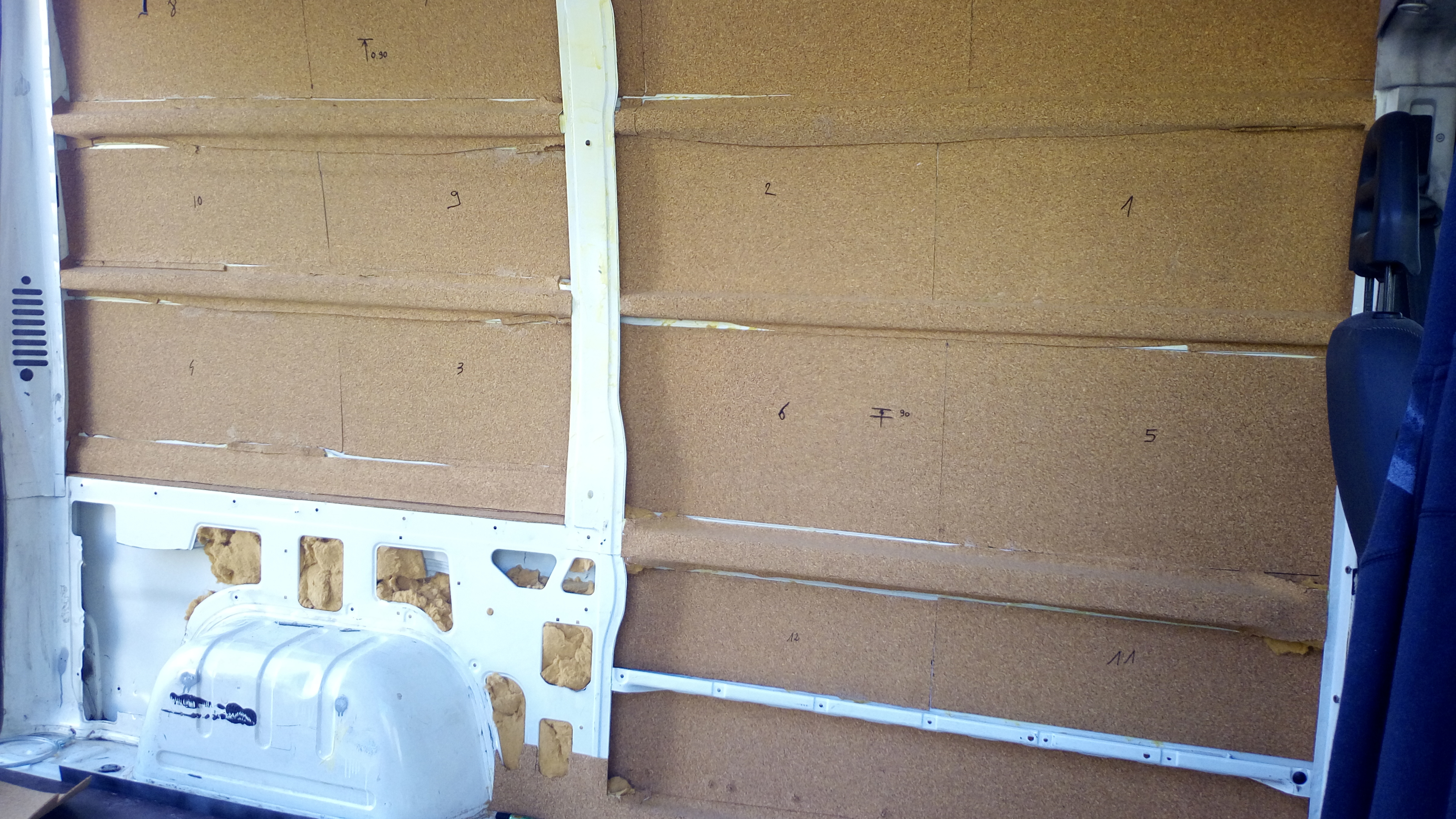

Coté aménagement intérieur : il faut tout néttoyé avant de mettre du liége en rouleau de 4mm, celui-ci sera collé à la néopréne double encollage, beaucoup de temps passer
Enlever les panneaux de contreplaqué ancien et néttoyage complet, pour partir sur une base seine

sympa de partager tes travaux, je pense dire une bêtise mais j'avais vu passer ton véhicule sur leboncoin, je me trompe ?
intéressant pour l'aménagement parce que prochainement je refais le mien également.
Pourquoi as tu fais le choix du liège de 4mm comparé par exemple à de l'armaflex de 19mm ?

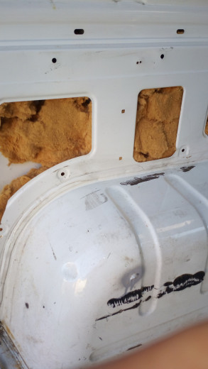

J'ai fais le choix du liége car c'est un trés bon isolant que ce soit en phonique ou thermique, bien que le plus soit en phonique donc réduction des bruits d'impact, avec le liége en rouleaux contrairement au projété, il se produit une absorbsion masse ressort masse de ce fait quand il pleut par exemple le bruit des gouttes en impact est fortement réduit. Ainsi on peu dormir tranquille.
D'autres part en plus du liege , j'ai mis de la laine de bois en 38mm,
Dans les parties ou se produit le plus de ruptures thermique c'est a dire les montants, j'ai utilisé le la laine de roche en flocon.
voici d'autres photo de l'isolation.
Pour le toit, liege + polystirene extrudé 20mm et le sol uniquement liége.
Concernant Armaflex AF 19mm c'est une solution rapide et qui à l'air d'être isolant thermique.
Modifié en dernier par kiki le 28 févr. 2024 23:08, modifié 2 fois.

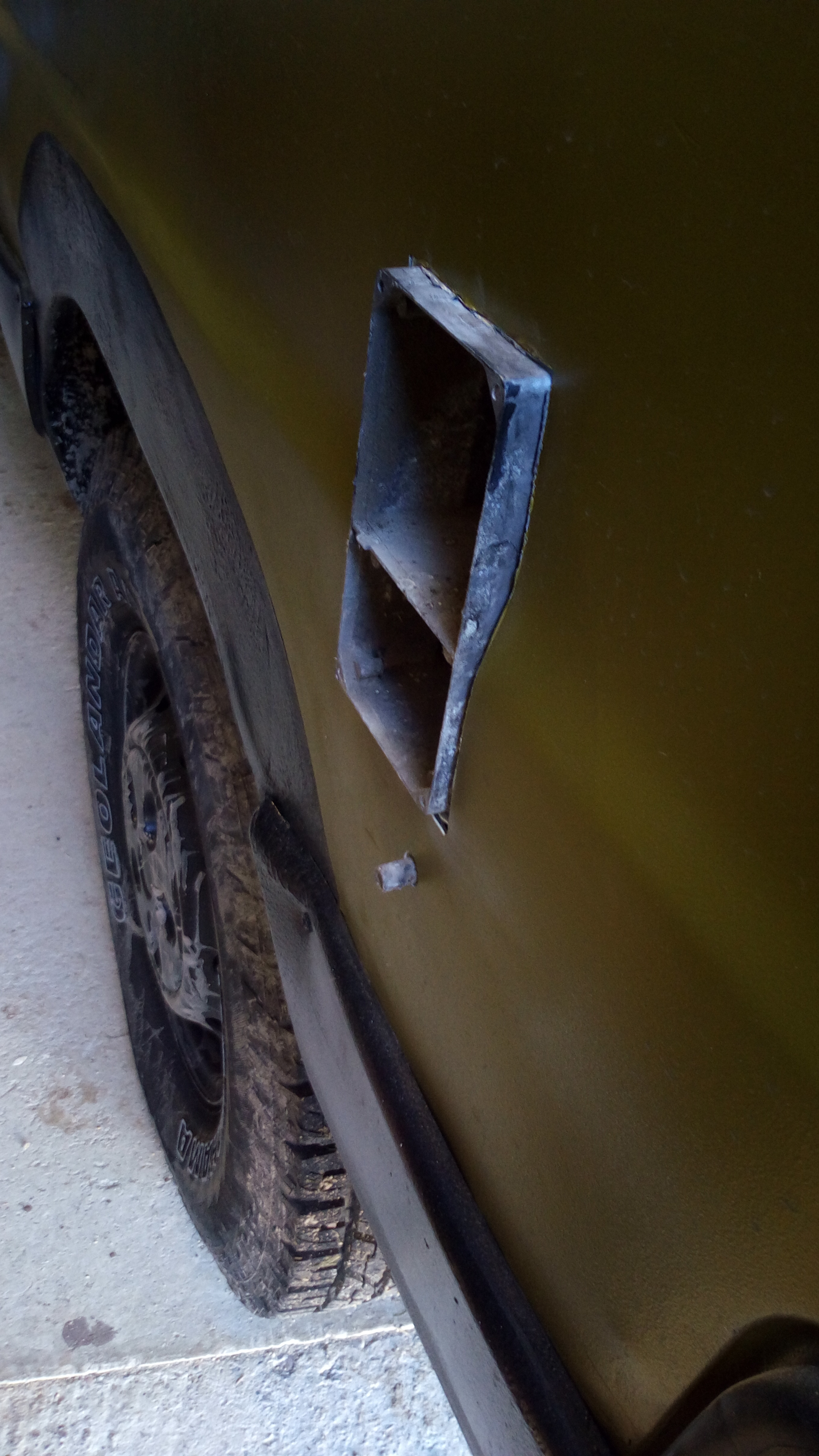

Percage carrosserie, pour différents éléments aération, prises 220v extérieur, remplissage eau, pose du PER alimentation eau et du cumulus TRuma

Wahou tu mets un paqué de photo, bravo pour l'effort.
Pour le coup, tu as essayé de le vendre mais tu as finalement décider de refaire l'aménagement ? (tu n'es pas obligé d'y répondre)
C'est pas mal le phonique, effectivement l'armaflex c'est que pour le thermique (sauf les plaques armaflex phonique qu'on peut rajouter avant)
Pas mal la laine de roche en flocon dans les montants, tu as pas peur que cela se tasse avec le temps ?
en tous cas, tu as du courage. pas mal le lit d'avoir réussi à avoir 190 en allant au maximum des parois.

Salut oui je voulais le vendre aprés le passage du contrôle technique, Quasi viérge . Et puis je me suis dit il vaut mieux le garder , il y a pas trop d'electronique, le véhicule marche trés bien, du coup j'ai fait faire la distribution et autres bricoles.
Ont le garde. après pour l'aménagement il est pas refait, nous le laissons comme , nous l'avions fait précedemment.
Pour les flocons , même si tassement, rien de grave, toujours isolant.

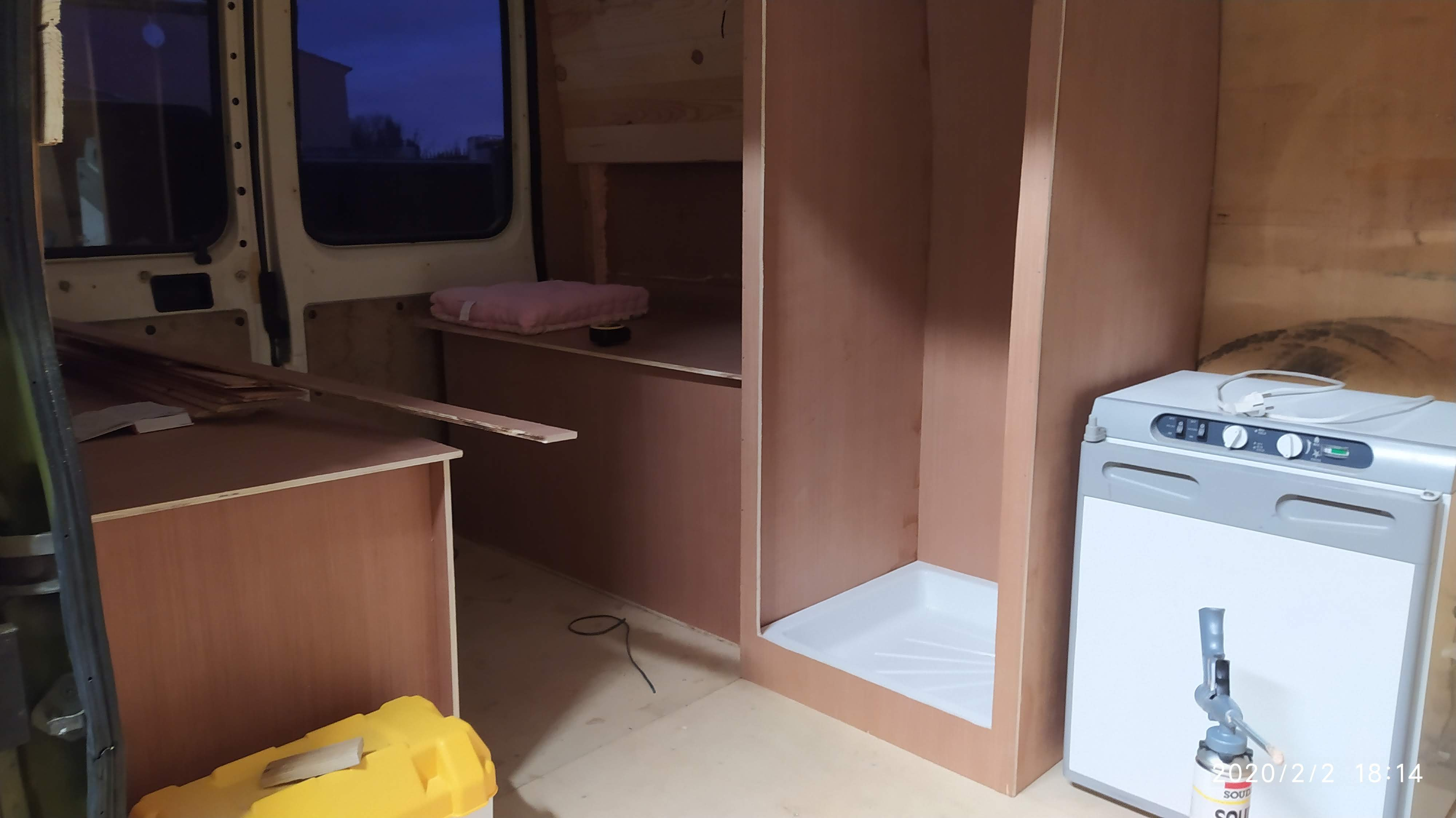

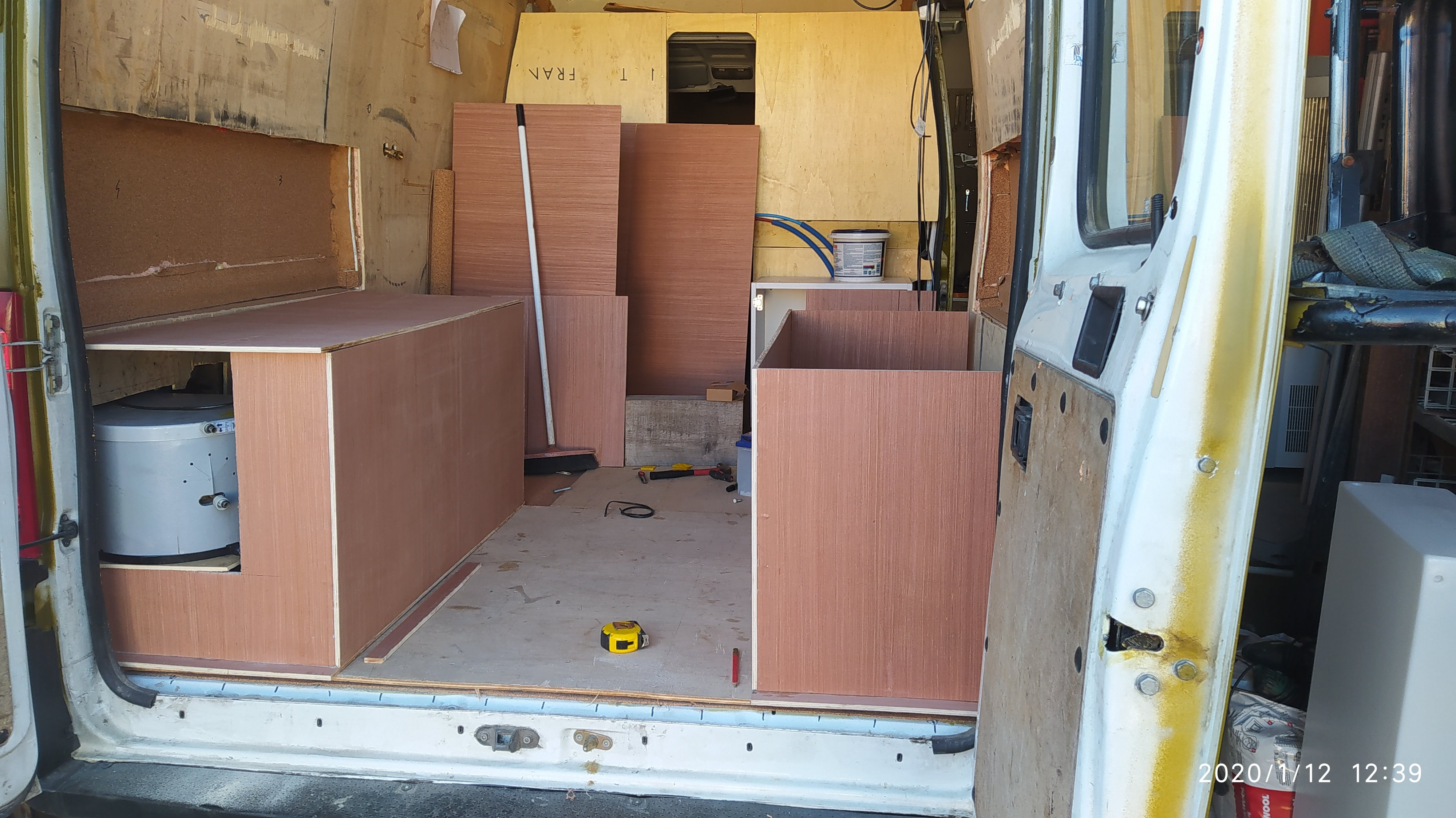

Je mets quelques photos, de la création du mobilier tout amovible, ca était un choix, pour pouvoir utiliser le fourgon en utilitaire, démontage complet 15mn
Tous les meubles sont concu en CP10mm Ext. collé, préssé. ils seront ensuite peint ou revetu de vieux bois colle pour un lokking chaud en bois.

kiki a écrit : 25 févr. 2024 11:21 Bonjour à tous,
quelle année le véhicule ?
Un rideau arrière ca m'aurait bien plu.
Merci pour le partage

Le fourgon est de 2002
