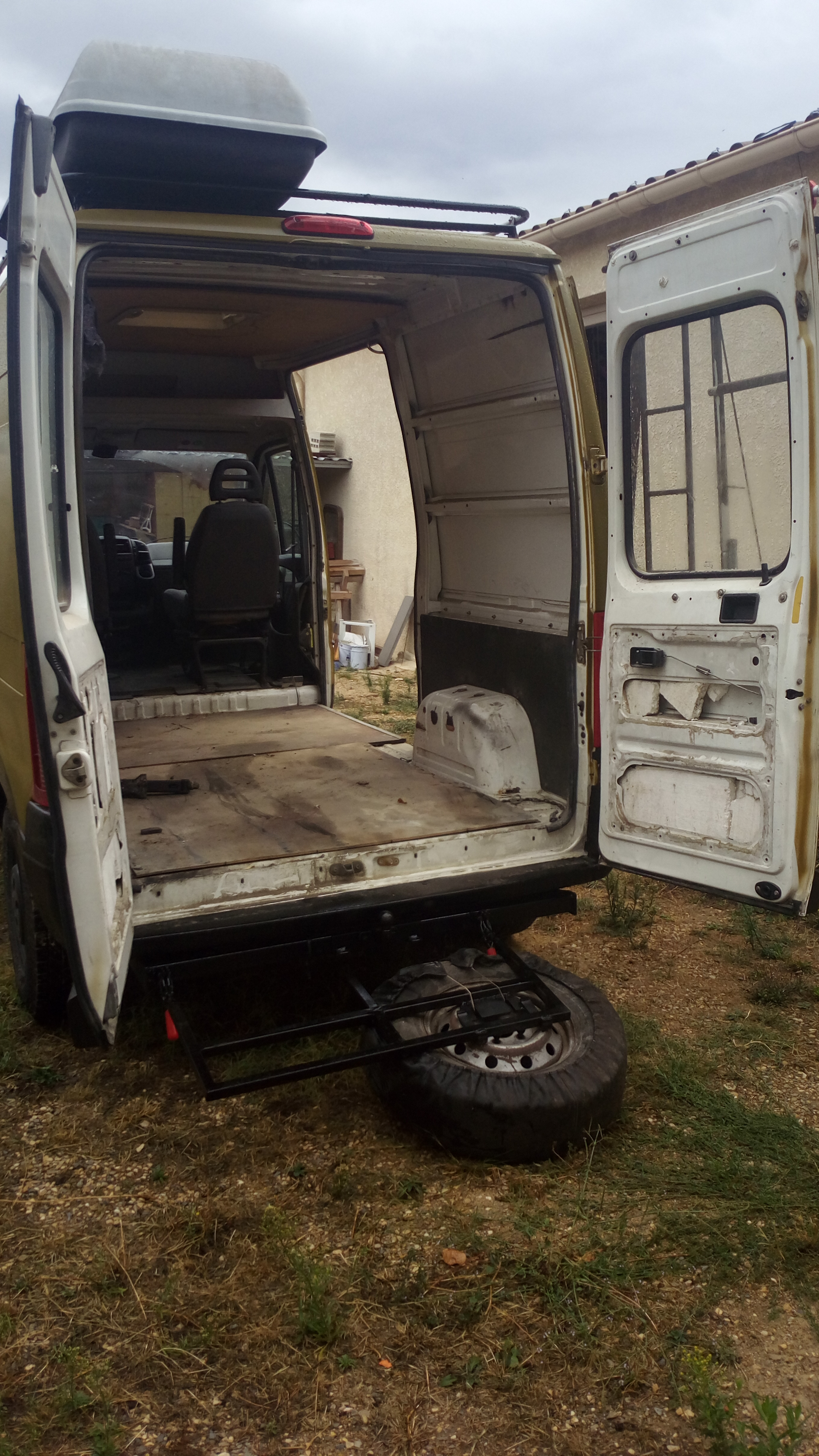

Achat du véhicule Jumper L2H2 2.8L HDI Préparation Dangel X'Trem garde eau sol 380mm Option Blocage différentiel et 4x4 / 4x2 permanent Boite renforcée etc... avec du travail en perspertive
Certaines piéce seront récupérées en casse, déjà pour changer le rideau de la porte arriére, le coffret scheiber avec tous les fusibles et inter de coupures et autres bricoles..

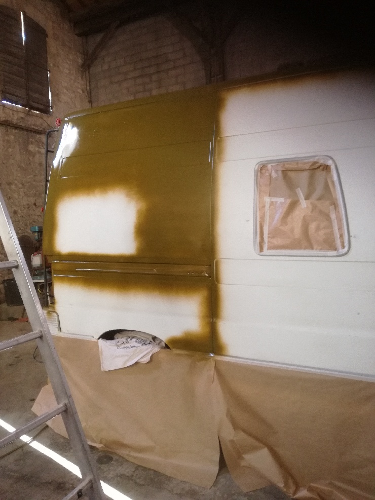

après avouir changer les portes arriére à la place du rideau et rajouter la galerie, on passe a la peinture, on voulait un kaki mat
Modifié en dernier par kiki le 28 févr. 2024 23:10, modifié 1 fois.

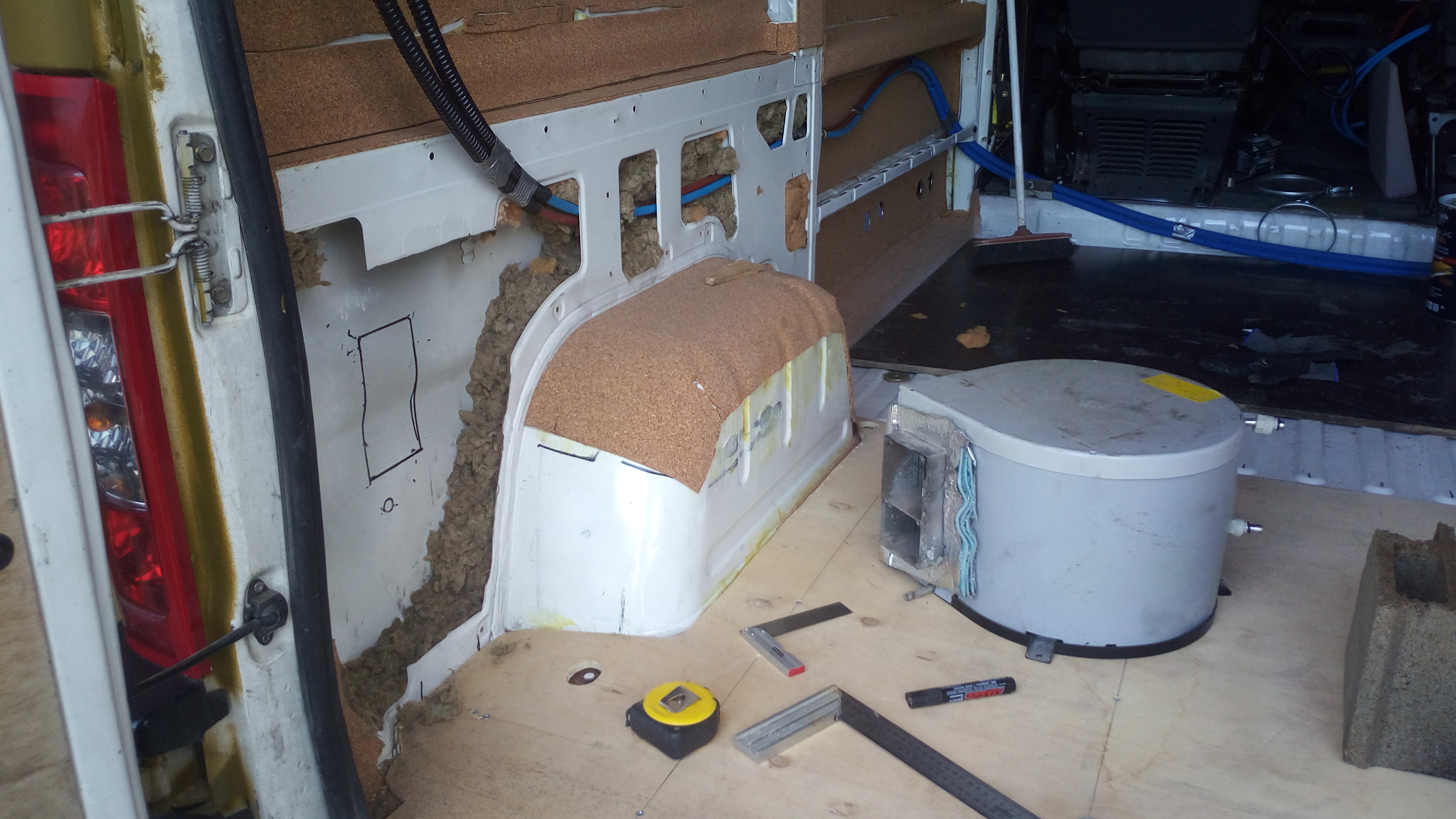

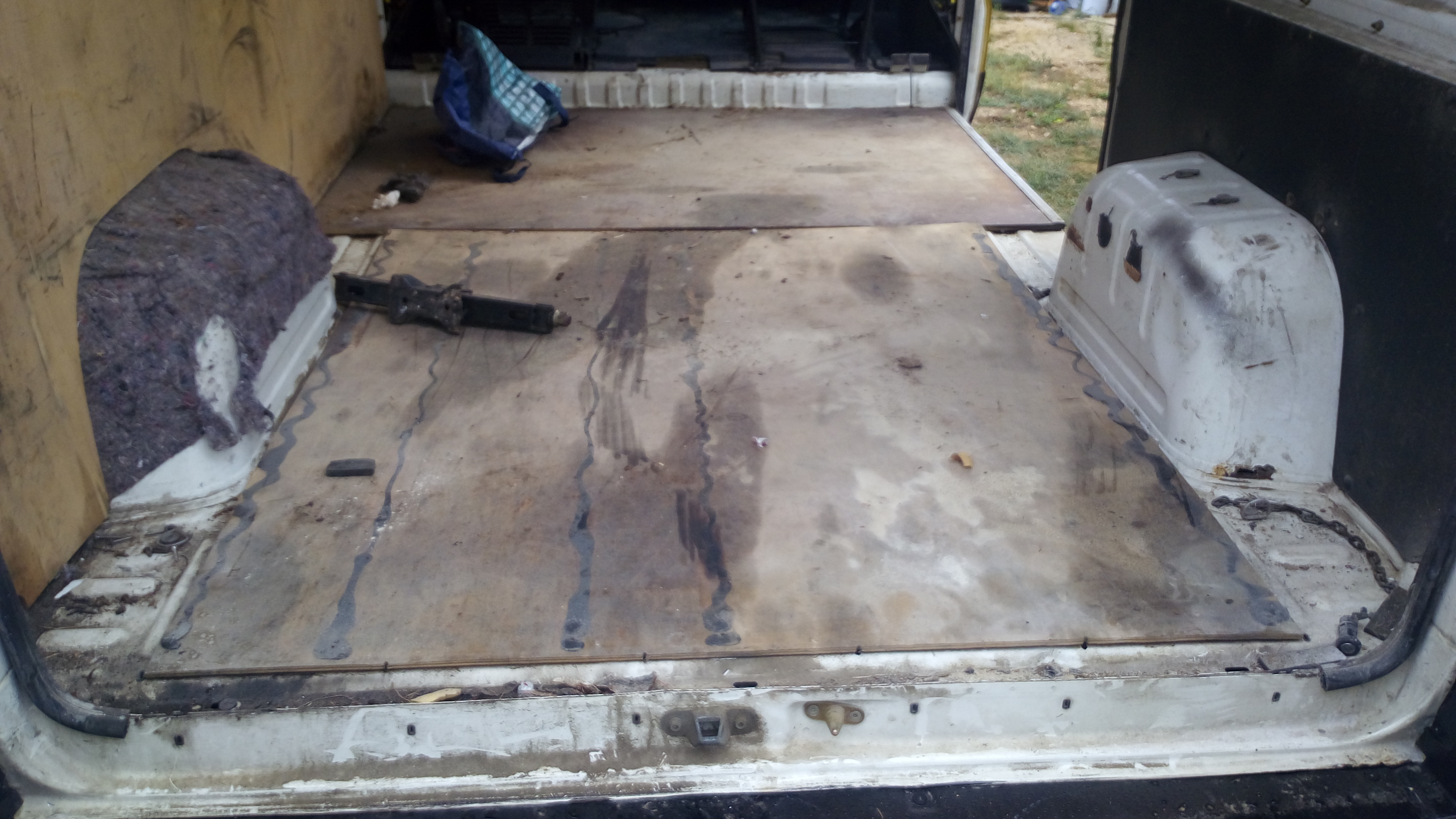

Coté aménagement intérieur : il faut tout néttoyé avant de mettre du liége en rouleau de 4mm, celui-ci sera collé à la néopréne double encollage, beaucoup de temps passer
Enlever les panneaux de contreplaqué ancien et néttoyage complet, pour partir sur une base seine

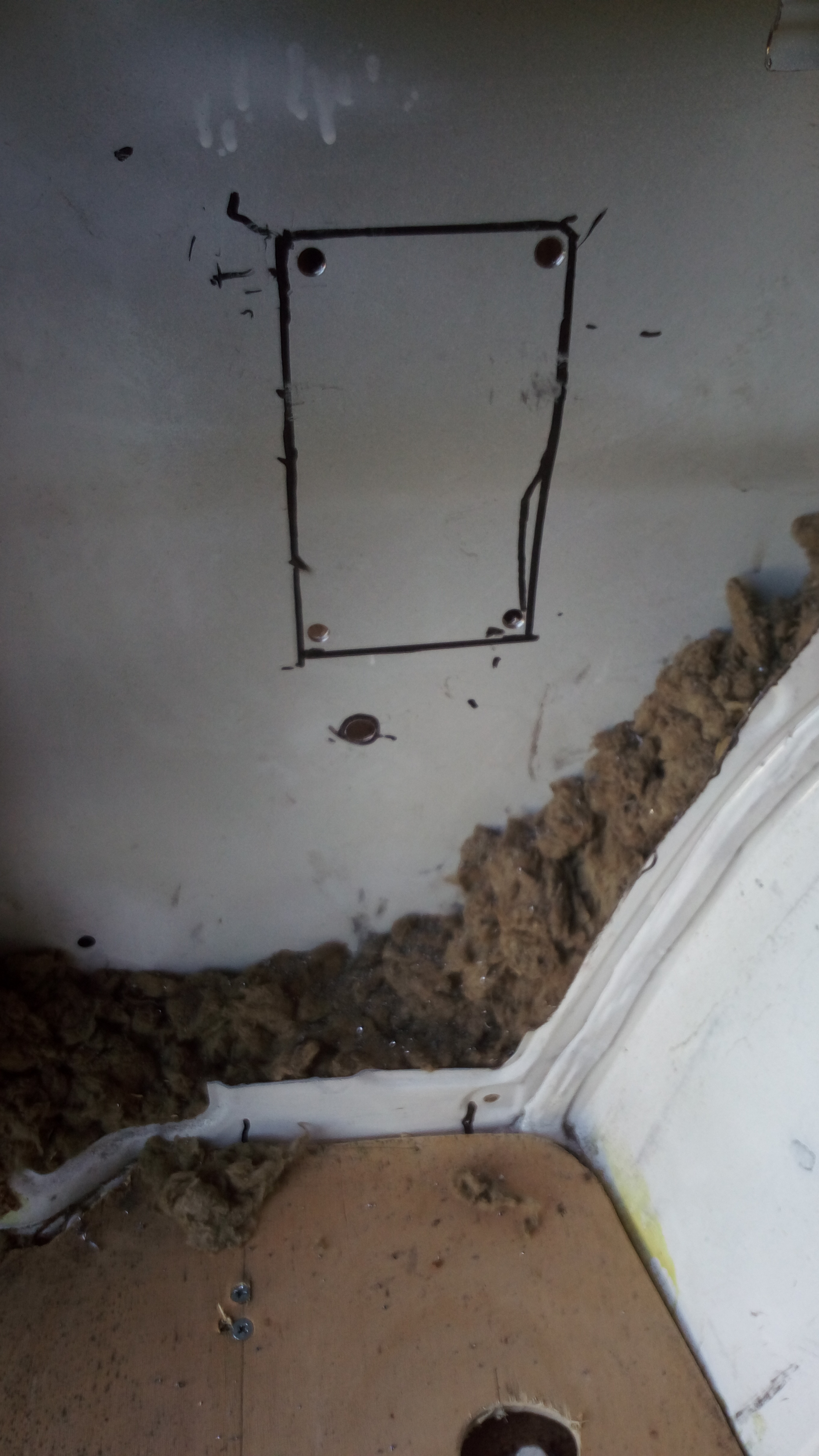

J'ai fais le choix du liége car c'est un trés bon isolant que ce soit en phonique ou thermique, bien que le plus soit en phonique donc réduction des bruits d'impact, avec le liége en rouleaux contrairement au projété, il se produit une absorbsion masse ressort masse de ce fait quand il pleut par exemple le bruit des gouttes en impact est fortement réduit. Ainsi on peu dormir tranquille.
D'autres part en plus du liege , j'ai mis de la laine de bois en 38mm,
Dans les parties ou se produit le plus de ruptures thermique c'est a dire les montants, j'ai utilisé le la laine de roche en flocon.
voici d'autres photo de l'isolation.
Pour le toit, liege + polystirene extrudé 20mm et le sol uniquement liége.

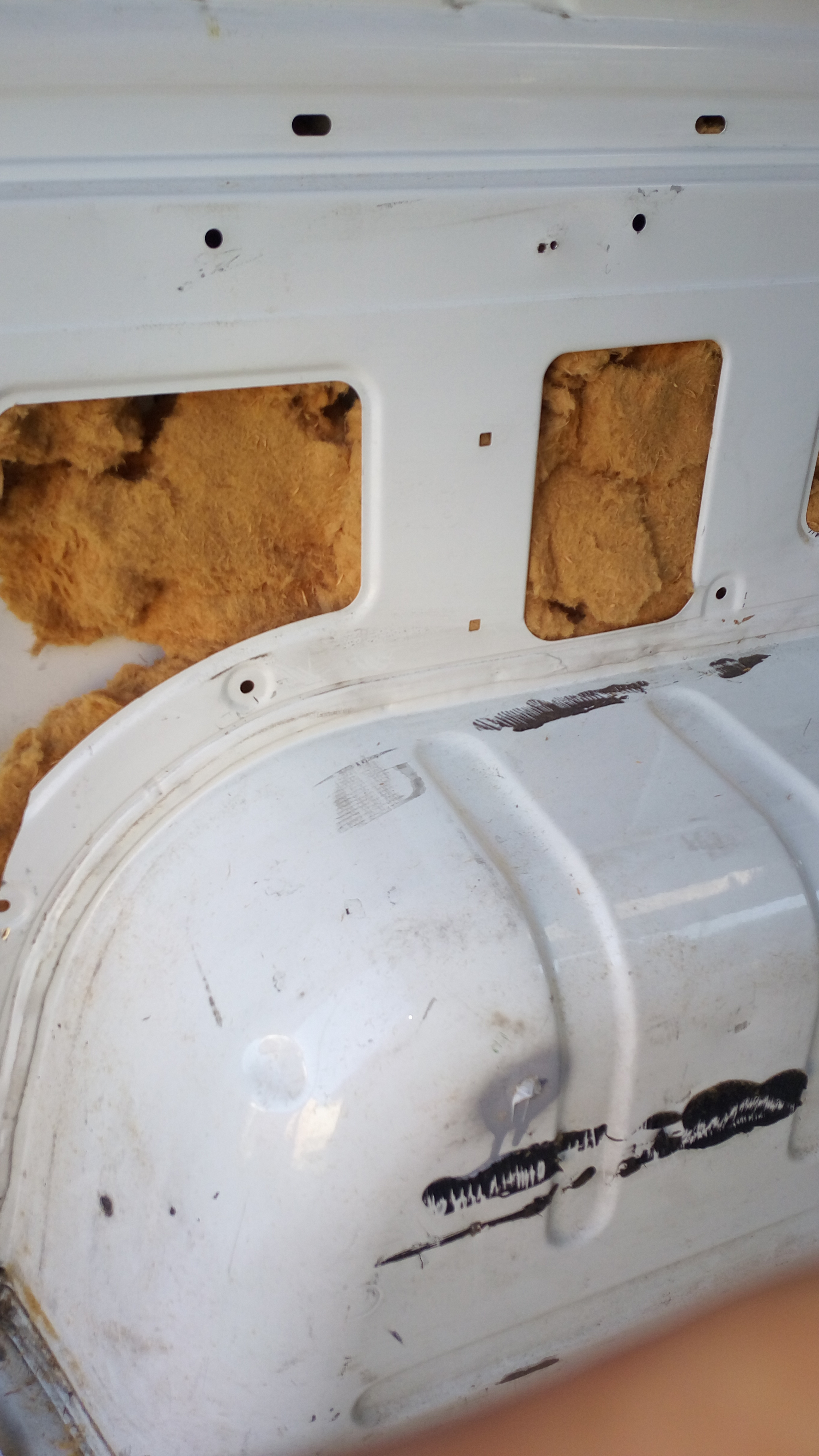

Pas mal la laine de roche en flocon dans les montants, tu as pas peur que cela se tasse avec le temps ?

Pour les flocons , même si tassement, rien de grave, toujours isolant.

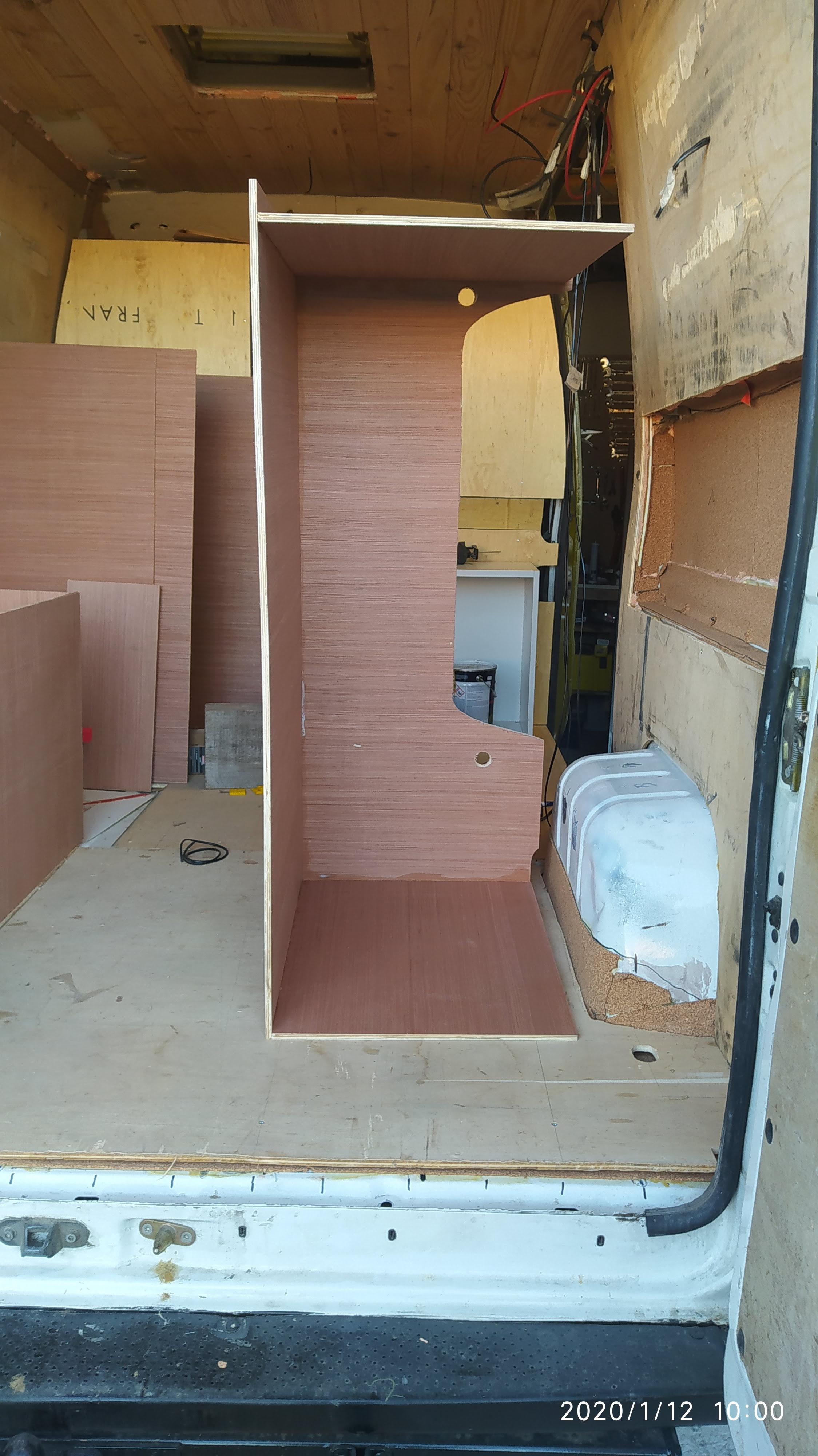

Je mets quelques photos, de la création du mobilier tout amovible, ca était un choix, pour pouvoir utiliser le fourgon en utilitaire, démontage complet 15mn
Tous les meubles sont concu en CP10mm Ext. collé, préssé. ils seront ensuite peint ou revetu de vieux bois colle pour un lokking chaud en bois.

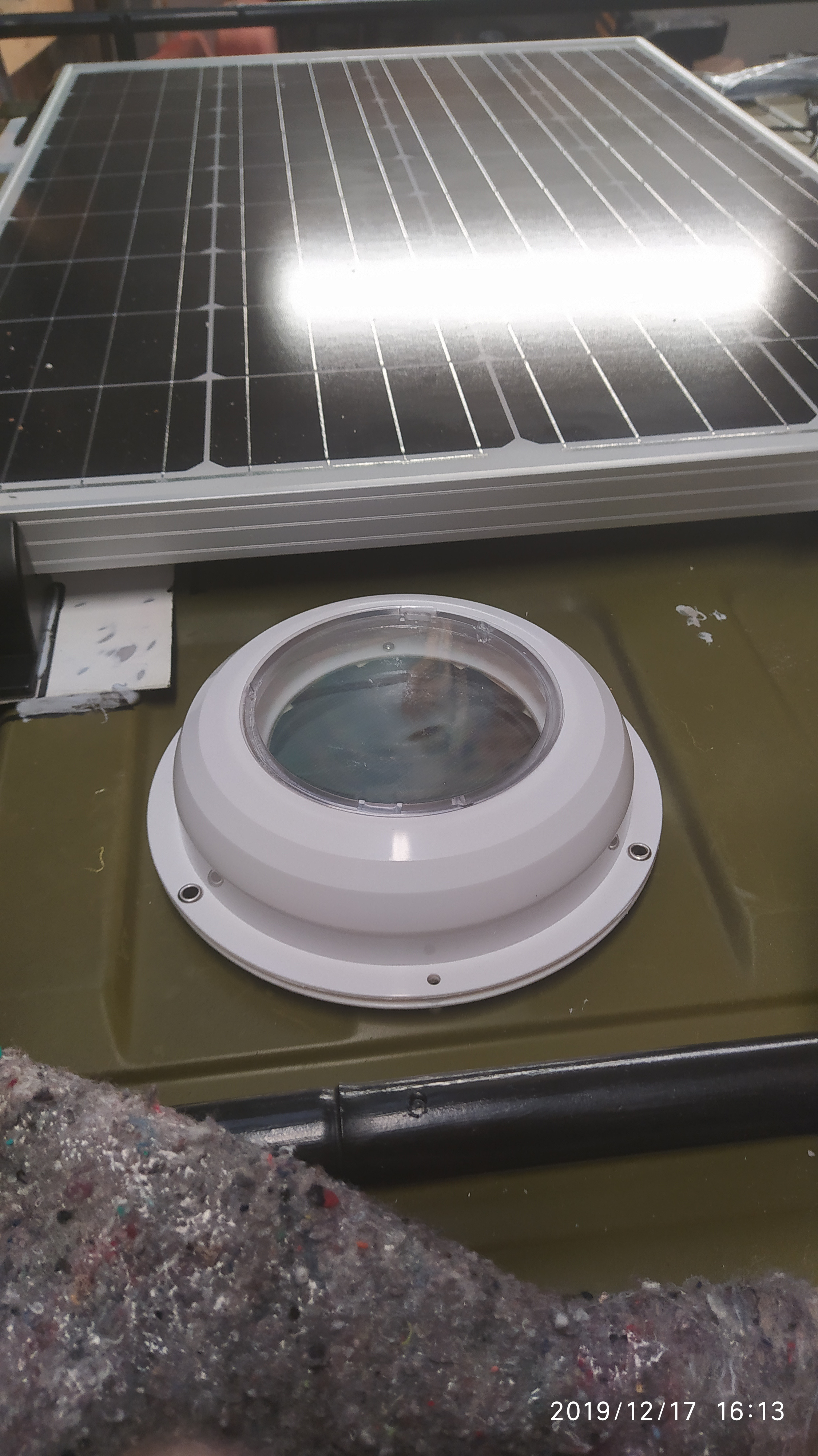

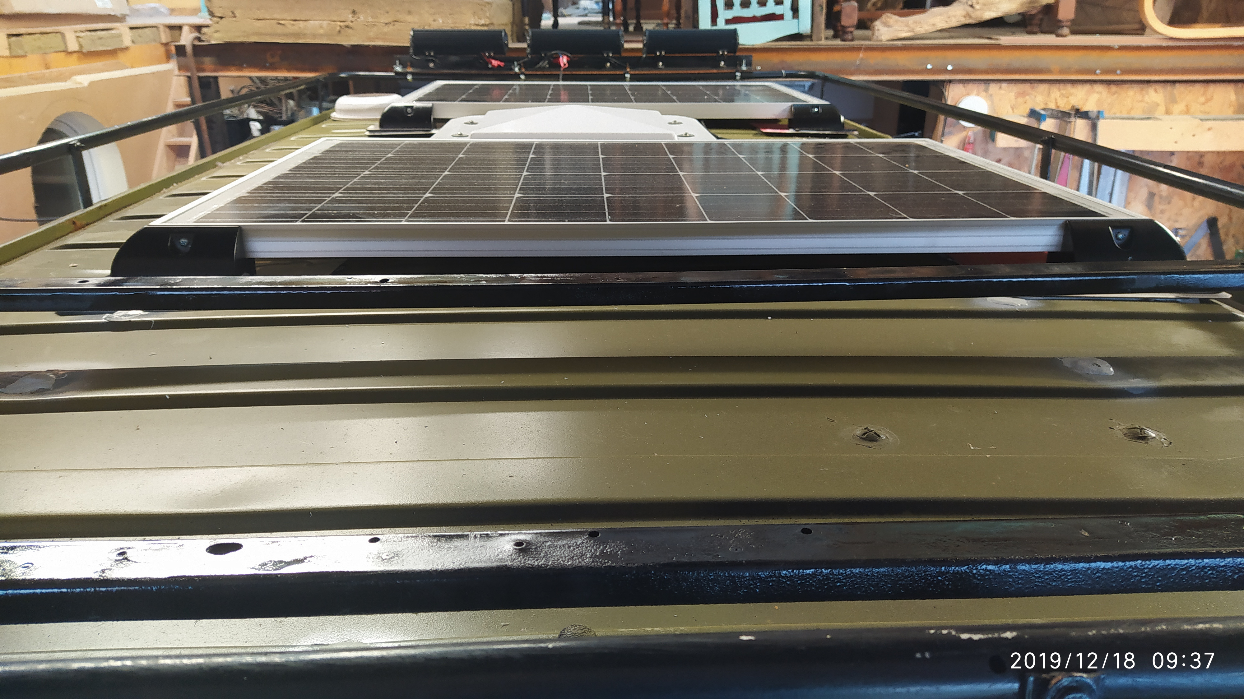

Voila La partie electrique, avec pose panneaux solaire , toutes les protection nécessaire Disjoncteur différentiel 30Ma + Disj 16/10a circuit prises et lumiére. Coupe circuit 300A pour batteries secondaires, Fusibles de sureté entre panneaux solaire et régulateur et entre régulateur et batterie.
Découpe du toit pour extracteur et lanterneau.
Pose également du chinasto 5Kw
