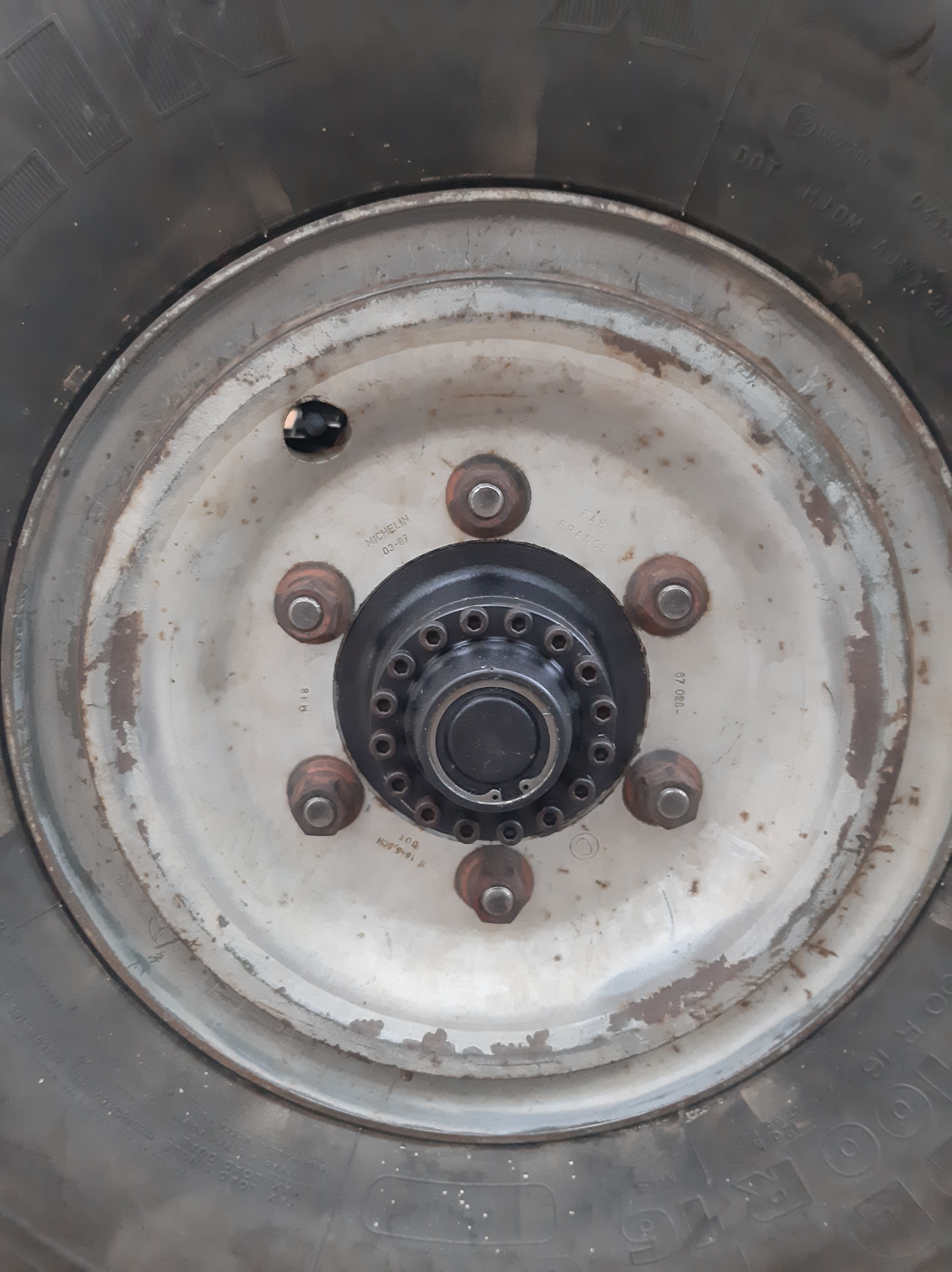

Salut. J'ai un petit soucis avec un cerclage de mon b hurth. Il est déformé, et du coup je n'arrive pas à mettre de la pression dans ma roue.
Je recherche soit un cerclage solo soit la jante complète. Si jamais quelqu'un à ça qui traîne....merci.

je cherche la même chose un peu pour la même raison, j'en ai déformé un et je pense qu'il va poser le même problème, moi c'est sur jante iveco mais je pense qu'ils sont identiques, je n'ai aucune idée si ça peut se trouver a l'unité mais je pense que c'est pas gagné. l'autre solution serait de reformer correctement la bête mais ça me parait pas évident non plus et c'est quand même un organe de sécurité un peu sensible.
bonne chance a toi en tous cas et fait signe si tu trouves un bon filon.
rectificatif, moi c'est la partie "circlip" geant qu'il me faut, toi si j'ai bien compris c'est l'anneau coté "22maxi" sur le plan ?

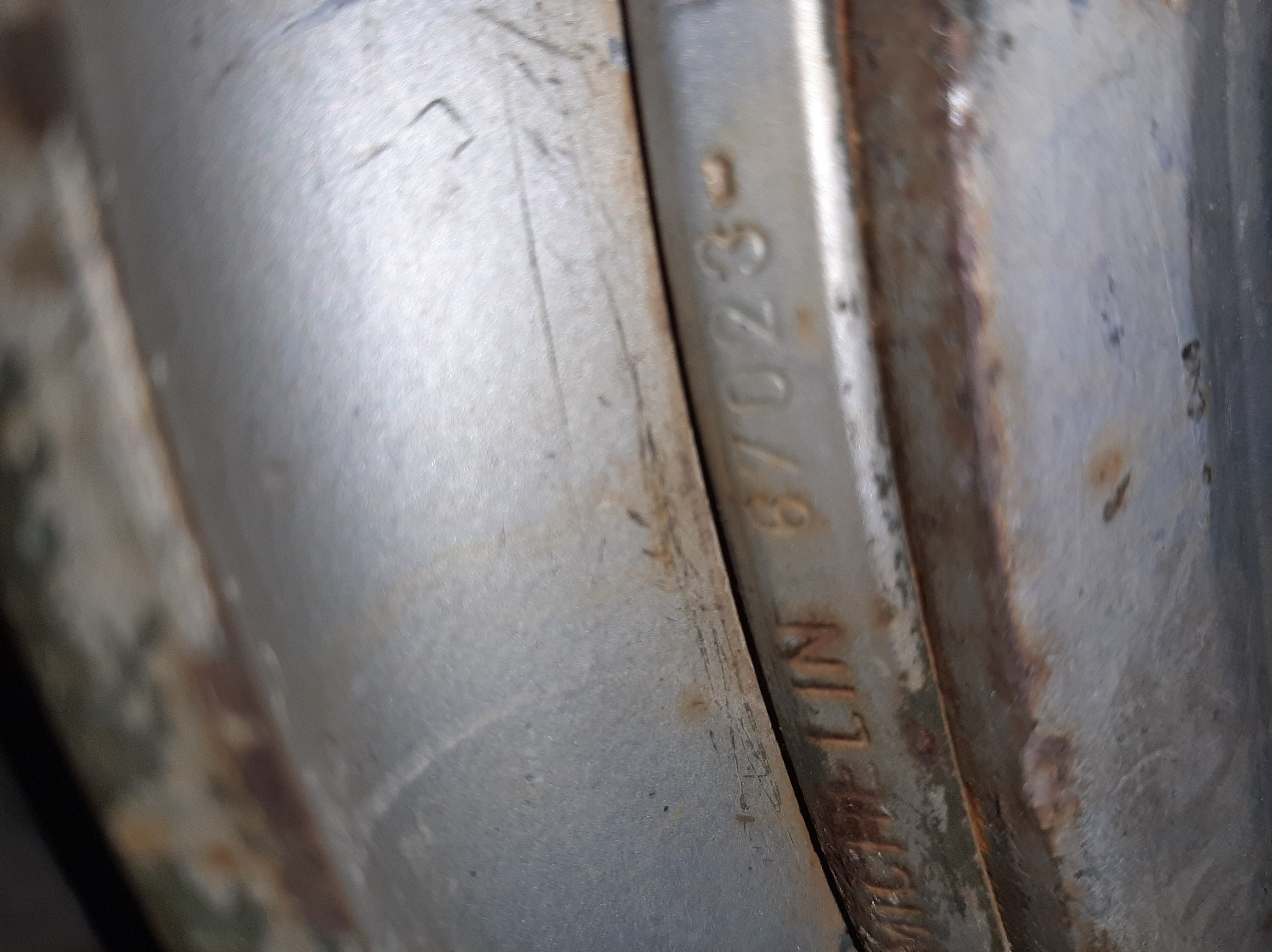

C'est bien le gros circlip qui ne plaque plus pour moi.
Ici le lien qui explique les différences entre les 2 jantes. En tout cas le cerclage n'est pas interchangeable entre les 2
viewtopic.php?p=69766&hilit=Jantes+hurth#p69766
J'ai essayé de le redresser à la sangle et avec des presses. Mais c'est un échec. Si j'en trouve je te fais signe. Reste à savoir si c'est les mêmes...

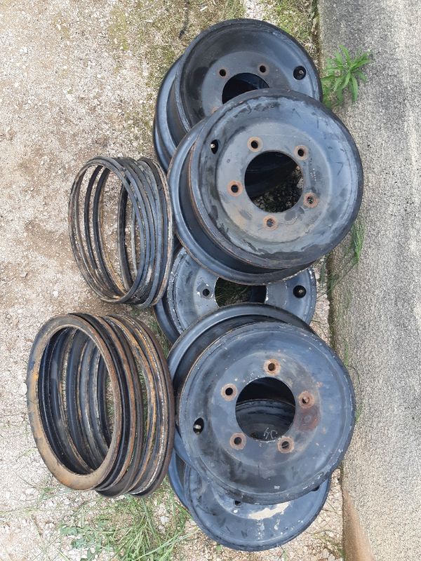

Est-ce que quelqu'un sait si les cerclages des jantes ponticelli vont sur les hurth?
- hippo
- Messages : 20595
Re: Cerclage b hurth
je me suis posé la même question mais n'ai pas la réponse, c'est toujours pareil, peu de gens ont possédé les 2 pour en être sur et je me méfie comme la peste d'une approximation en la matiere compte tenu du grand danger que celà représente.
je ne savais même pas si elles étaient de type "etanches" mais je vois que si compte tenu des valves en place par contre je n'ai jamais eu le cerclage en main. (en section ceux d'iveco et B hurth me semblent compatibles sans pour autant là non plus avoir eu l'occasion d'essayer l'un sur l'autre)
ci dessous les ponti

Et oui c'est pour celles ci que je dis ça. Il n'est pas loin de chez-moi. Je l'avais déjà rencontré pour des pneus.
Je lui ai demandé la référence du clips mais il m'a dit non!
Va savoir pourquoi.
J'essaierai d'aller là-bas avec une de mes jantes pour essayer. Si ça fait j'en prends 2. Et je t'enverrai un cerclage et un clip pour que tu essaies sur l'iveco.
À suivre.
Va savoir pourquoi.
À suivre.
