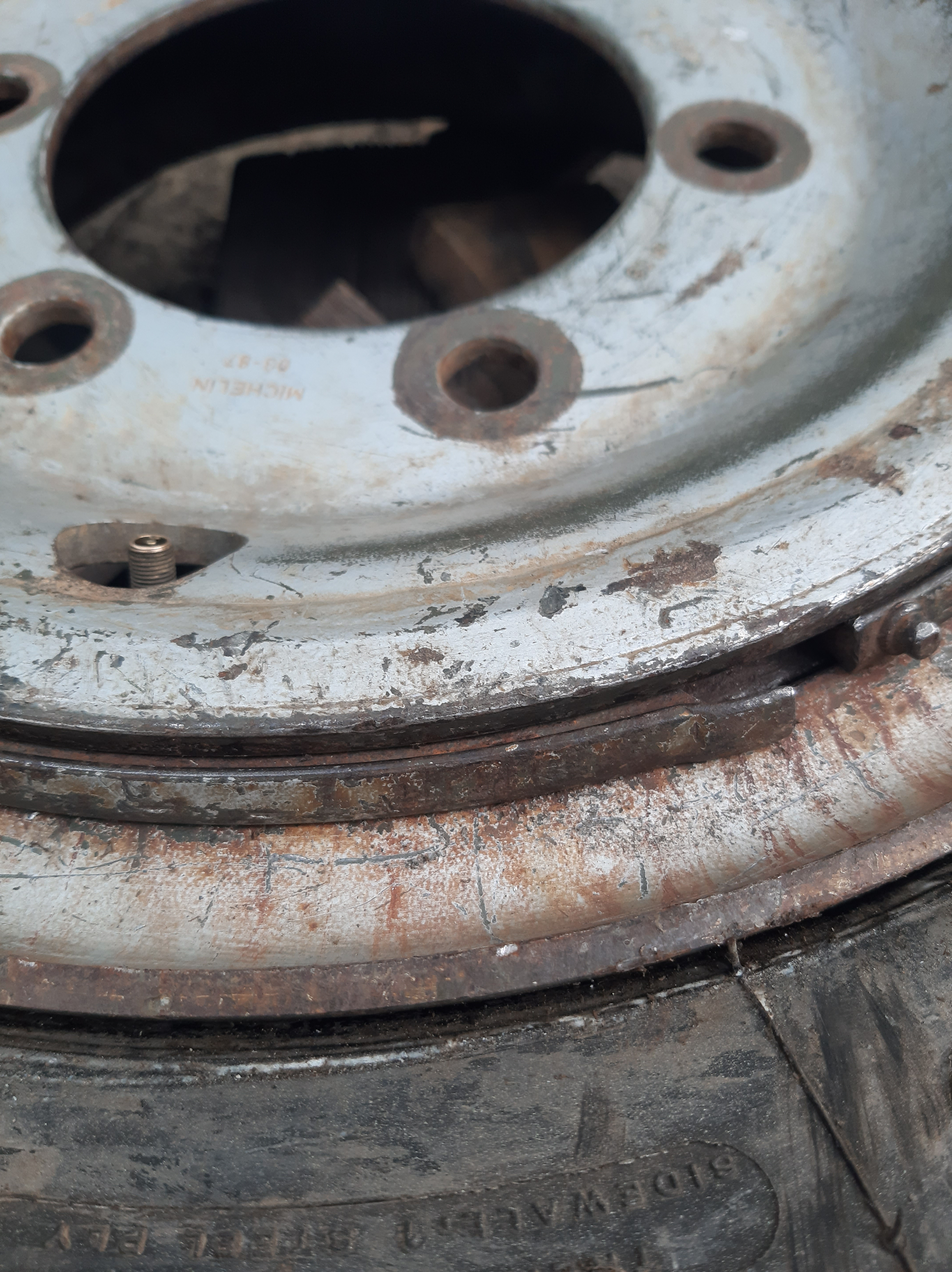

Salut. J'ai un petit soucis avec un cerclage de mon b hurth. Il est déformé, et du coup je n'arrive pas à mettre de la pression dans ma roue.
Je recherche soit un cerclage solo soit la jante complète. Si jamais quelqu'un à ça qui traîne....merci.

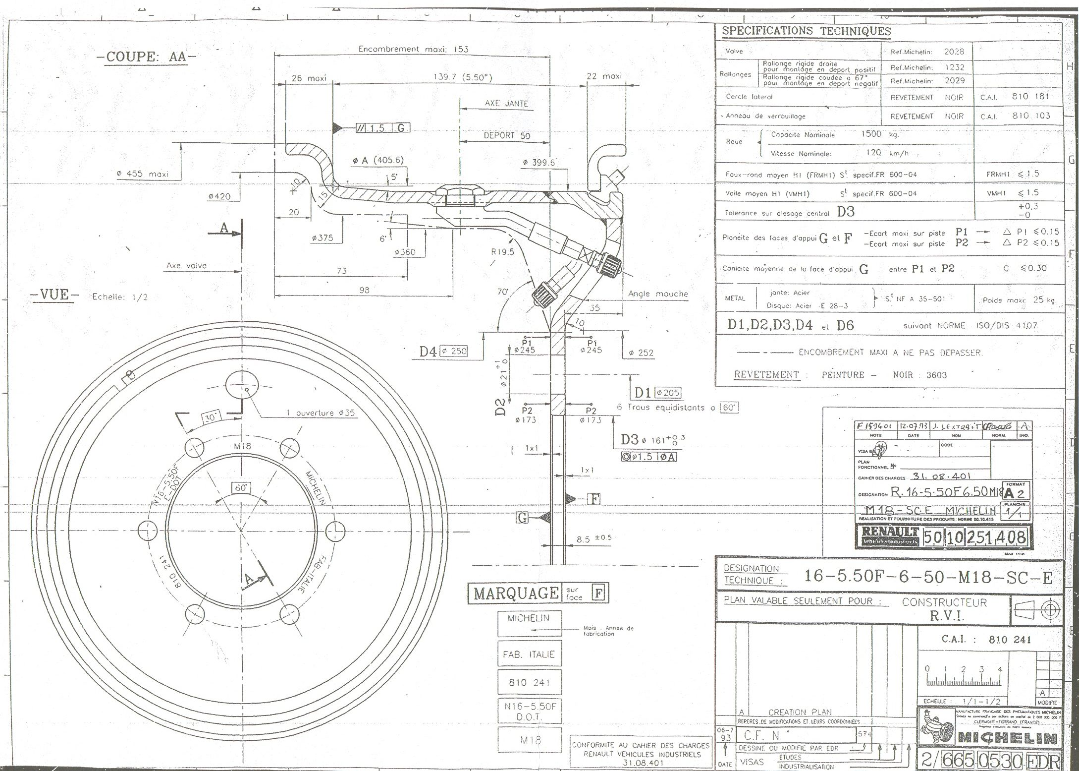

je cherche la même chose un peu pour la même raison, j'en ai déformé un et je pense qu'il va poser le même problème, moi c'est sur jante iveco mais je pense qu'ils sont identiques, je n'ai aucune idée si ça peut se trouver a l'unité mais je pense que c'est pas gagné. l'autre solution serait de reformer correctement la bête mais ça me parait pas évident non plus et c'est quand même un organe de sécurité un peu sensible.
bonne chance a toi en tous cas et fait signe si tu trouves un bon filon.
rectificatif, moi c'est la partie "circlip" geant qu'il me faut, toi si j'ai bien compris c'est l'anneau coté "22maxi" sur le plan ?

C'est bien le gros circlip qui ne plaque plus pour moi.
Ici le lien qui explique les différences entre les 2 jantes. En tout cas le cerclage n'est pas interchangeable entre les 2
viewtopic.php?p=69766&hilit=Jantes+hurth#p69766
J'ai essayé de le redresser à la sangle et avec des presses. Mais c'est un échec. Si j'en trouve je te fais signe. Reste à savoir si c'est les mêmes...

ok effectivement c'est donc bien le "circlip" toi aussi, et effectivement aussi si rien n'indique qu'ils soient différents entre iveco et B en section du moins ils se ressemblent beaucoup, rien n'indique non plus qu'ils soient compatibles voir identiques, a plus forte raison si tu disposes déjà de ceux de 2 types de B différents et déjà non interchangeables entre eux.
le post de Dimitri n'en fait pas état, il mentionne juste une incompatibilité de montages de pneus qui me laissaient supposer que c'était surtout le diametre exterieur de l'anneau (hauteur de talon) qui était différente.
et le fait que Bouzinac suggère a certains possesseurs d'iveco de se procurer des jantes de B pour prélever leur cerclage et rendre celles des anciens ivecos étanche ne présume pas non plus de cette compatibilité puisque je pense qu'ils prélèvent également la partie soudée sur la jante pour la ressouder sur celles d'iveco donc le système de cerclage reste intégralement entier dans ce cas (c'est la partie soudée qu'on voit sur le plan que j'ai mis au dessus.
