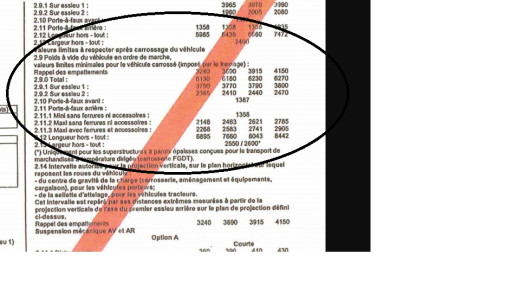

Toff
Pompier de niveau 3
Pompier de niveau 3
Messages : 75
Enregistré le : 08 mai 2020 09:43
Re: taille de cellule possible sur eurocargo ?
Message par Toff »
Bjr, je rajoute mon petit grain de sable , ou contribution!
Dimensions max pour un empattement de 4150 mm
Paf Ar max ( avec porte bagage , roue de secours ... ) :2905
Empattement: 4150
Paf av :1387
Longueur max du VHL : 2905+ 4150+ 1387 = 8442
Dimensions cellule 2 cas ( paf ar max 2905 ou 2785 ) si tu prend le max tu ne pourras plus mettre de roue de secours !...
2785 + 4150 - 640 = 6295
La mienne fait 5500 , pensée pour 2 et 4 à l'occasion , je ne suis pas à l'étroit !
1 er roulage cellule fini la semaine prochaine .
Bonne aventure et bon courage
