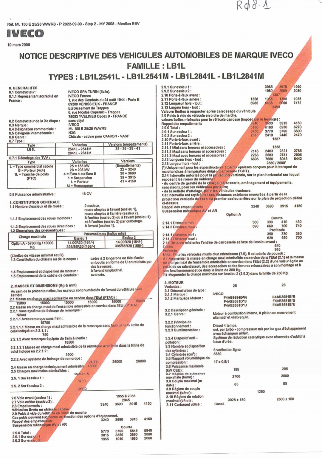

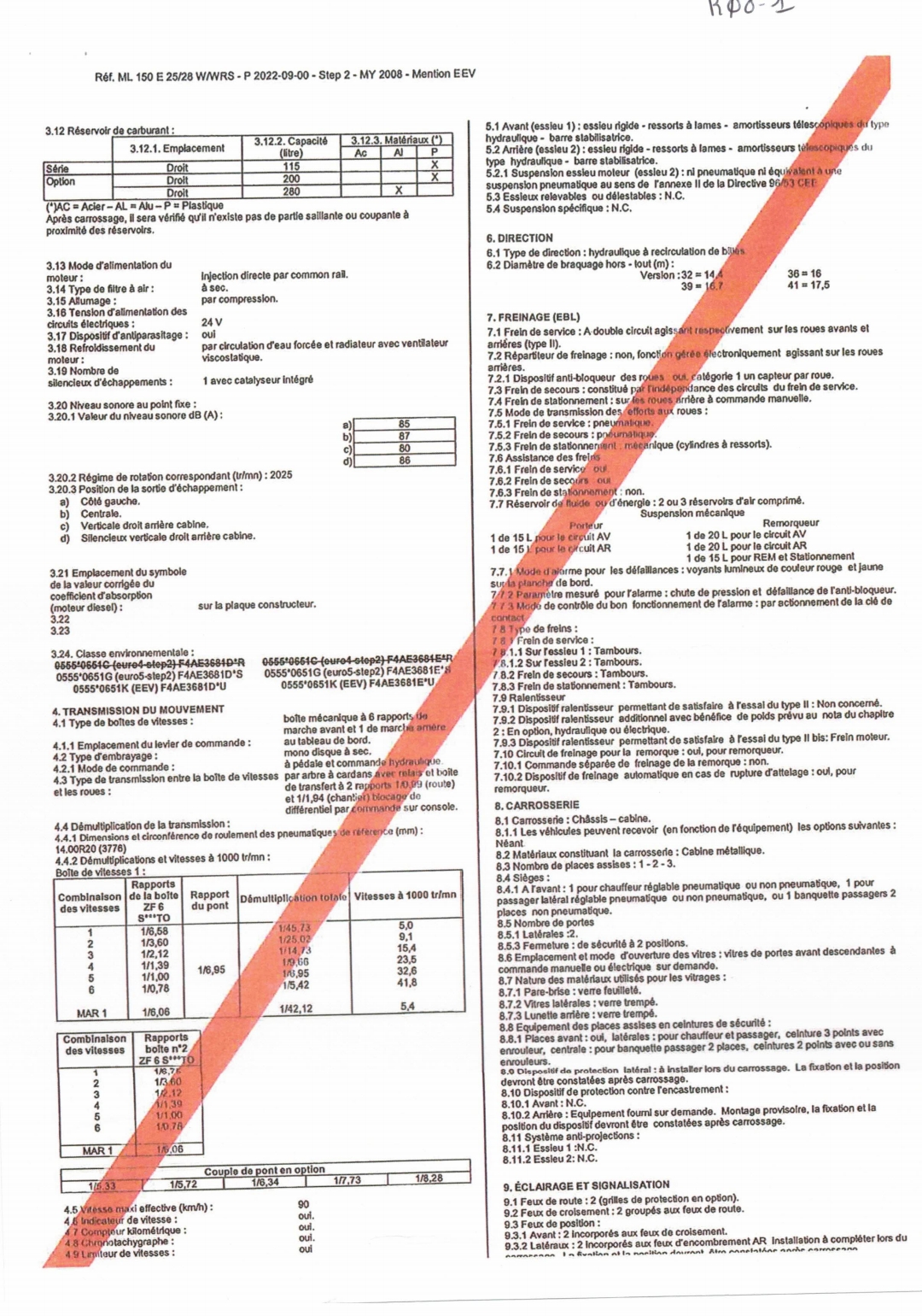

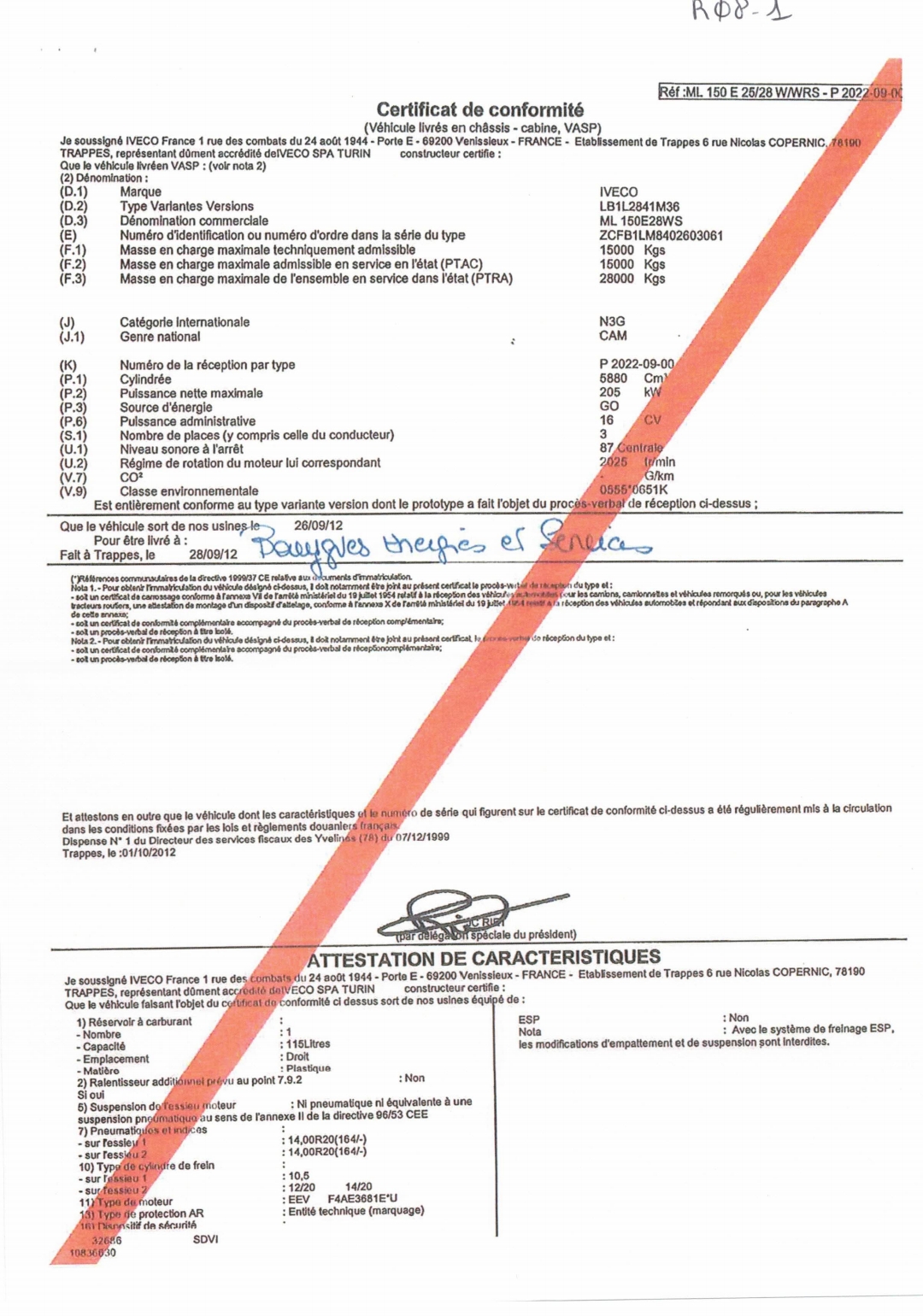

Voici le barre rouge concernant le 150E28
Messages : 21503
Re: Message aux propriétaires de gros IVECO 4x4 !
sur la dernière page postée (1ere du document) tu as les longueurs et porte à faux en fonction de l'empattement
il faut retirer la longueur de la cabine (qui peut être simple ou double...) pour déduire la longueur de cellule possible par contre.

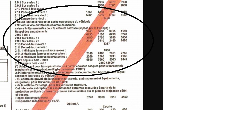

Message par Outlaw »
Un grand merci Jcphas👍👍
Donc si je resume bien mon calcul doit être :
4,15+4,351-0,64 = 7,861m pour la cellule au max.
Si quelqu'un peut vérifier car le PAF me parait immense (y a pas une erreur?)
Merci😅😅
Je joint une partie du barré rouge d'un des véhicule choisi.

Salut, sur le barré rouge joint, en dernière page, tu as ligne 2.11 le porte à faux autorisé maxi 1358mm
Ligne 2.12 la longueur totale du véhicule maxi 5980mm à 7470mm suivant ton empattement.
Ligne 2.15 la distance mini à respecter entre l'entrée de carrosserie ( le début de ta cellules) et l'axe essieu avant : cabine courte 640mm, cabine profondeur 985mm.
Si tu ne peux pas dépasser le porte à faux ar, tu peux gagner quelques cm entre la cabine et la cellule en lui faisant un coin cassé.
Par contre je vois pas où tu trouves un PaF de plus de 4m, mais dans tous les cas ce serait inconduisible, surtout en tout terrain.

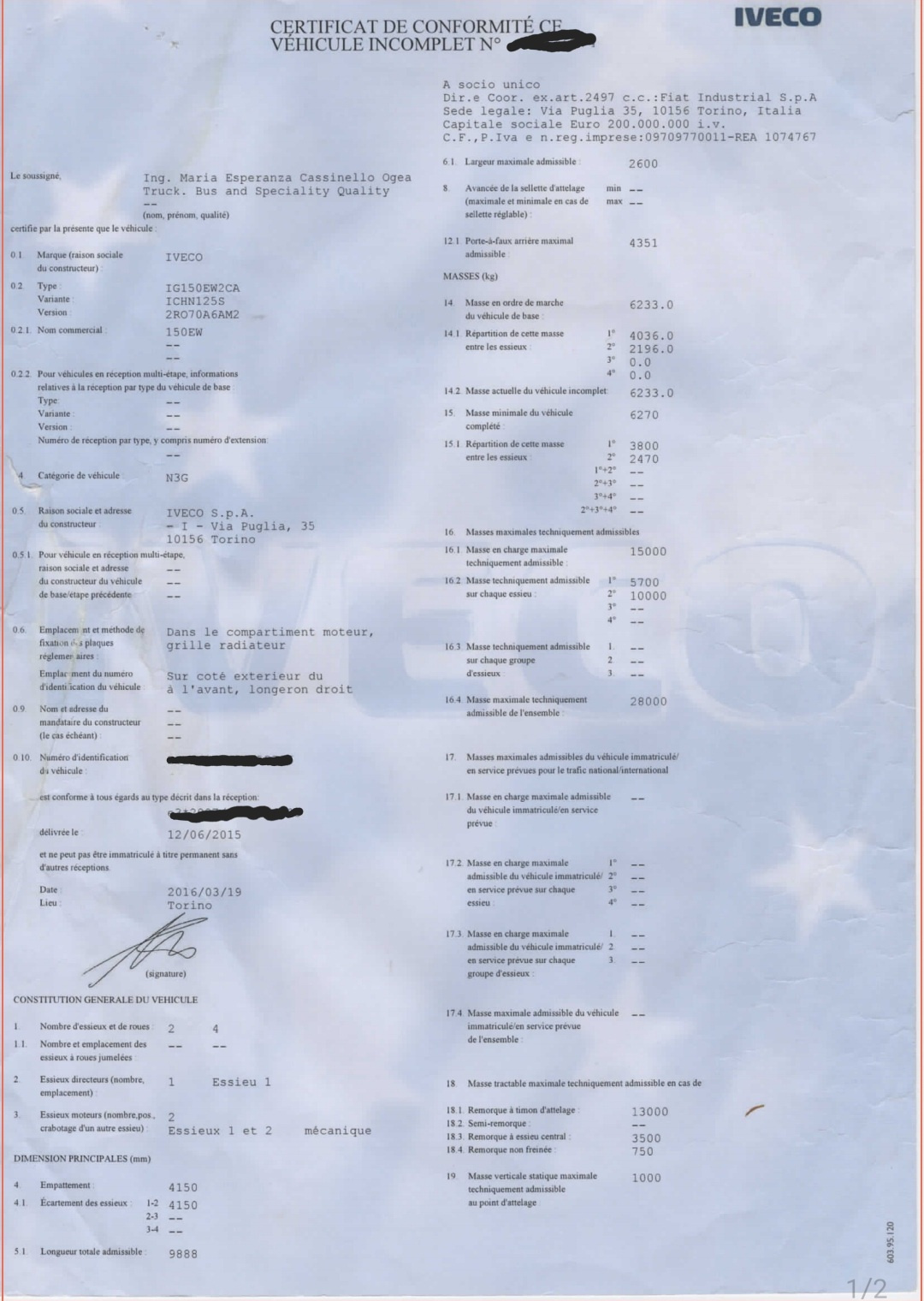

Ligne 12.1 paf maxi admissible 4.351
Ligne 5.1 longueur totale admissible 9.888

9,88 m maxi ?
Sur le document à télécharger si il correspond au camion en vue le ligne E1 dit longueur de cellule 5,445 loin des 7m et qlq du calcul

Scalou, j'y comprends rien😅😅😅d'où le fait que je demande ici.
Regarde le document que j'ai mis en dernier à 12h41

Je ne suis pas certain que ce soit une bonne idée de mixer les infos de 2 documents différents, ça risque d’être le meilleur moyen de faire de graves erreurs
Eric33
Pompiste
Pompiste
Messages : 12
Enregistré le : 19 mai 2019 10:26
Re: taille de cellule possible sur eurocargo ?
Message par Eric33 »
Le dernier document n'est pas un barré rouge, c'est un certificat de conformité d'un véhicule avant carrossage et donc avant sa première carte grise. Si il a été immatriculé en France, il a forcément un barré rouge comme sur les premiers documents joints, le certificat de conformité définitif (rayé d'un trait rouge, d'où l'expression Barré rouge)

Message par Toff »
Bjr, je rajoute mon petit grain de sable , ou contribution!
Dimensions max pour un empattement de 4150 mm
Paf Ar max ( avec porte bagage , roue de secours ... ) :2905
Empattement: 4150
Paf av :1387
Longueur max du VHL : 2905+ 4150+ 1387 = 8442
Dimensions cellule 2 cas ( paf ar max 2905 ou 2785 ) si tu prend le max tu ne pourras plus mettre de roue de secours !...
2785 + 4150 - 640 = 6295
La mienne fait 5500 , pensée pour 2 et 4 à l'occasion , je ne suis pas à l'étroit !
1 er roulage cellule fini la semaine prochaine .
