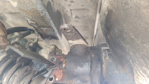

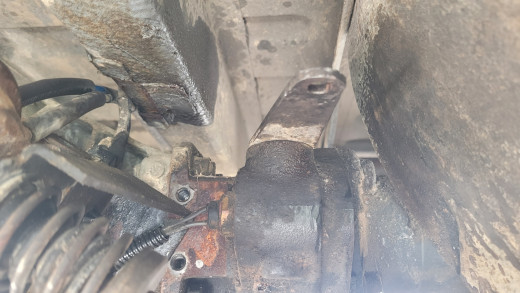

MatPain
Je découvre
Je découvre
Messages : 389
Enregistré le : 05 juin 2021 11:33
Re: Transmission en 4x2 qui réagie comme en 4x4
Message par MatPain »
merci pour votre implication parce que je pense bien avoir un soucis
j'ai démonté tous le système de dépression parce que je suis persuadé que ce n'est pas le soucis.
là je vous montre, dans les 2 cas de la manip, j'ai le même résultat (à savoir quant tournant l'arbre primaire, le véhicule bouge alors que je suis au point mort)
merde en me relisant je dis sûrement une grosse bourde, en tournant l'arbre primaire (les 4 roues en sol) forcément mon diff et cardan avant tournent...
