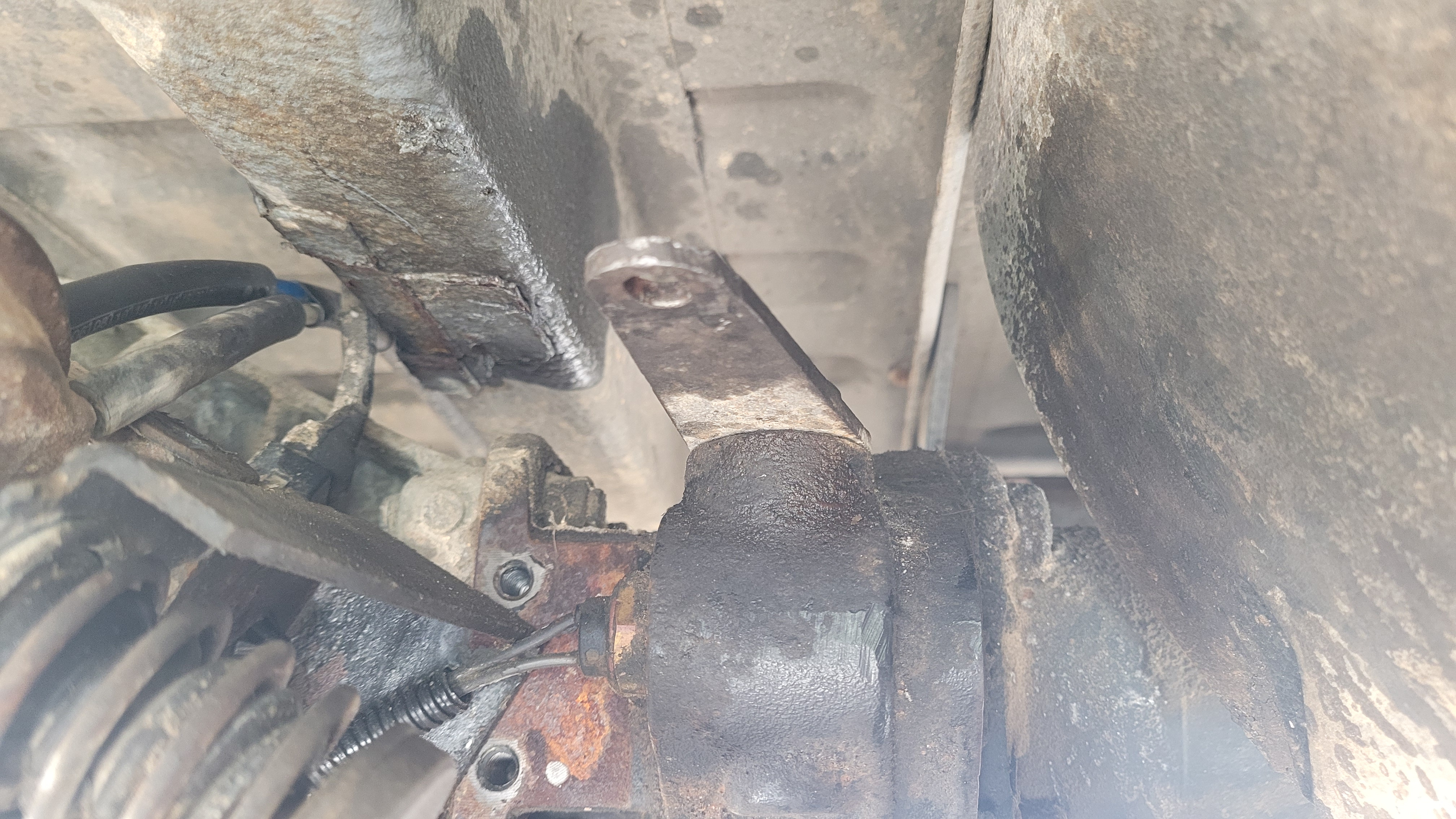

dans mon pont arrière il y a la crabo (ce qui désacouple normalement l'arbre principale qui va à la BT puis BV) et également dans le pont bien sur le blocage de diff.
Mais le crabo, ne connaissant pas son fonctionnement (à part qu'il s'enclenche en dépression), j'aimerai savoir si c'est 100% ON / OFF, d'après ce que je vois c'est pas le cas et j'aimerai connaitre les raisons.
Mon pont avec crabotage ressemble à ça

Tout ce passe sur l'arrière, le crabotage se fait si j'enclenche (dépression du système) à l'entrée du pont.
J'ai comme l'impression que c'est entre 2, soit j'ai 100% avec le crabotage (donc parfait), soit quand le système relâche la dépression, il ne s'ouvre pas à 100%, ce qui fait tourner mon train arrière.
Je vais essayer de tester manuellement l'enclenchement du crabotage

Vagabondo
Pompier de niveau 2
Pompier de niveau 2
Messages : 71
Enregistré le : 22 déc. 2023 13:28
Re: Transmission en 4x2 qui réagie comme en 4x4
Message par Vagabondo »
En effet ça ne doit pas être entraîné :
Tu as roulé quelques mètres en 4x2 avant de faire cet essai ? Afin de bien decraboter.
Le voyant passe au vert au niveau du tableau? Il s'éteint bien ? C'est déjà un premier signe de bon fonctionnement.
La capsule a dépression agit sur le bras, qui, a l'intérieur est une fourchette qui fait glisser un pignon entre les deux arbres, celui du pont et le long a palier.
Tu peux toujours enlever l'axe en bout de capsule afin de libérer le bras et faire un essai manuel. Si ok le problème vient de la capsule : grippage de la commande, problème de dépression. Au cas contraire il faudra démonter le nez de pont

Bruno Jordan a écrit : 08 févr. 2024 11:47 Sans rien démonter , il peut regarder si le levier change de position.
Le levier n'arrive peut être pas en butée bien que le ressort de rappel en censé éviter cela. Enlever l'axe se fait sans outils et permet de vérifier manuellement le libre mouvement du bras.
Également possible une electrovanne fuyarde..

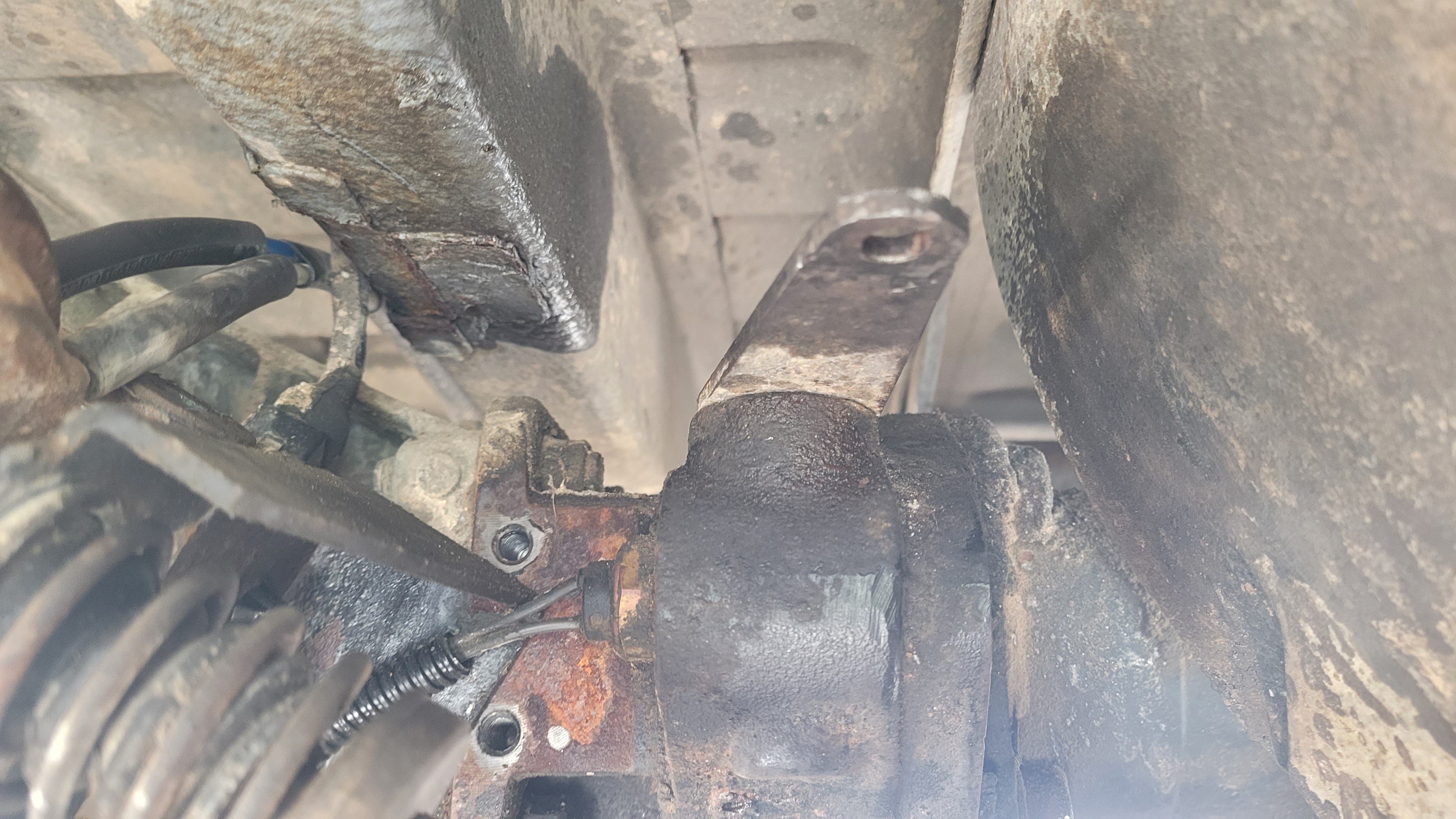

merci pour votre implication parce que je pense bien avoir un soucis
j'ai démonté tous le système de dépression parce que je suis persuadé que ce n'est pas le soucis.
là je vous montre, dans les 2 cas de la manip, j'ai le même résultat (à savoir quant tournant l'arbre primaire, le véhicule bouge alors que je suis au point mort)
