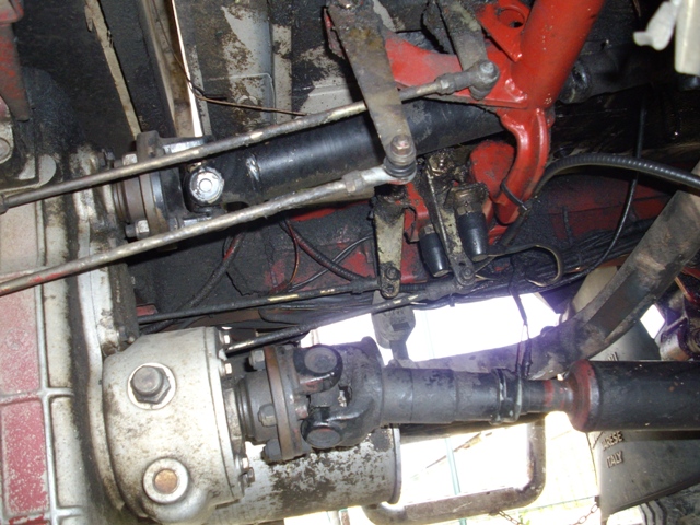

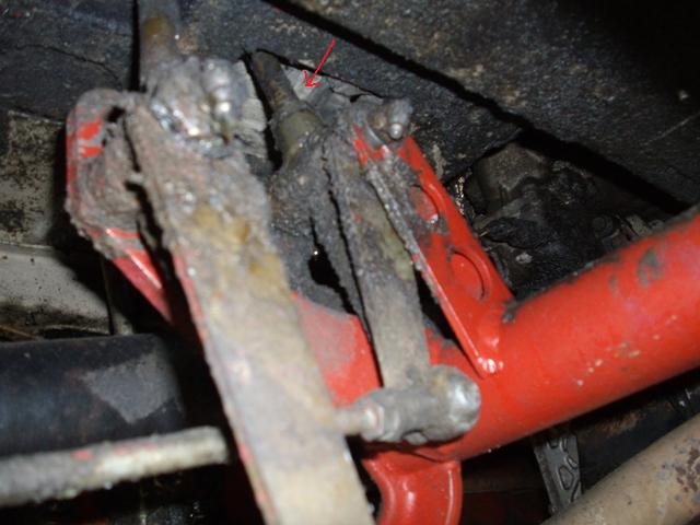

Si quelqu'un a une idée pour extraire ce levier sans dommage, elle sera la bienvenue. Je ne tiens pas spécialement à le couper au milieu et le manchonner, ça risque de faire un peu caille, voire de prendre un mauvais jeu avec le temps...

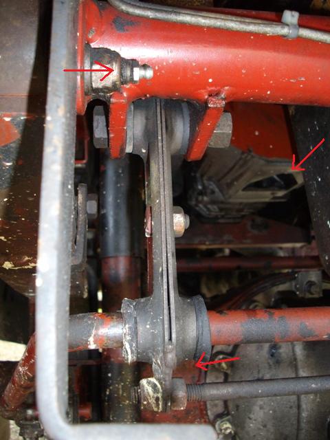

Sur la première image, plusieurs choses, la flèche de droite indique un trou béant sans capot, alors que sur mon Iveco, il est présent, c'est grave docteur???
La flèche du bas pointe vers deux pièces soudées entres elles qui de l'autre coté, sont dissociées, peut-on trouver ces pièces en adaptables afin de les remplacer? Si ça a cassé une fois, ça pourra toujours recommencer!!!

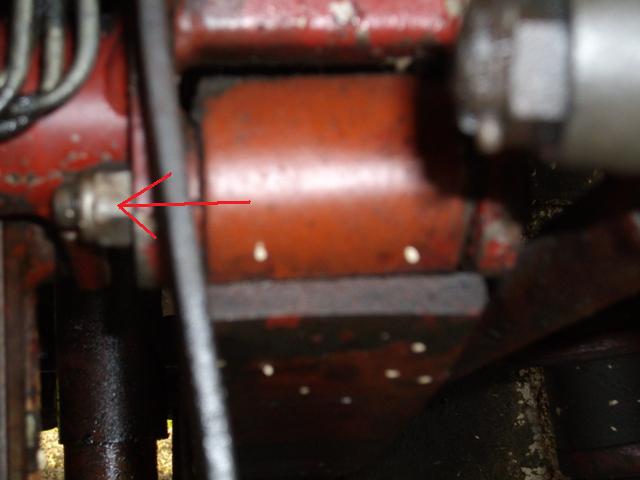

La flèche de gauche pointe un graisseur, absent sur la pièce jumelle en photo n°2, peut-on trouver des boulons pourvus de graisseurs dans le commerce?

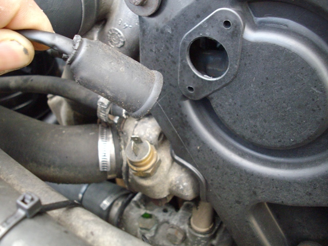

Salut, voilà ma petite contribution :
Sur ta première photo en haut du post, la connectique qui s'est défaite est ta sonde de température moteur.
J'en profite pour te dire que j'avais le même trou dans le carter de protection de la courroie de distribution, sur certaines versions du Sofim il doit y avoir quelque chose de connecté là, mais sur nos montages ce n'est pas le cas. Je te conseille à l'occasion de faire un cache pour l'obstruer, j'ai fait le mien à la forme du losange, dans un bout de plastique noir, et je l'ai fixé dans les trous de vis présents, ça se fait nikel

Réponse à tes graisseurs de lames:
- ce sont des axes et non des boulons munis de graisseurs, donc trouver le même dans le commerce ? non ...auprès de possesseurs de pièces de Bremach ? oui
ceci dit , ce n'est pas un graissage journalier, de temps en temps tu enlèves l'axe, le graisses, et le remets, le tour est joué!
Réponse à ton levier à raccourcir:
-tu auras aussi vite fait d'enlever l'axe sur lequel il pivote...(écrou d'un coté et, méplat de l'autre qui maintien l'axe).
après avoir débrancher la biellette ,tu enlèves le levier par le bas.
les fils qui pendouilles
-lesquels te chagrinent , sur la photo , je ne les ai pas identifié
pour les leviers , ne raccourci pas trop vite , je vais te montrer une photo

Merci, merci pour toutes ces réponses, je dois reconnaître que pour ce qui est des fils qui pendent, il faut le savoir car ma photo n'est pas très explicite...
Concernant ma BT, je ne saurais que dire... Je suis bien loin d'être un spécialiste en la matière, peut-être que Nomade sauras nous en dire plus...

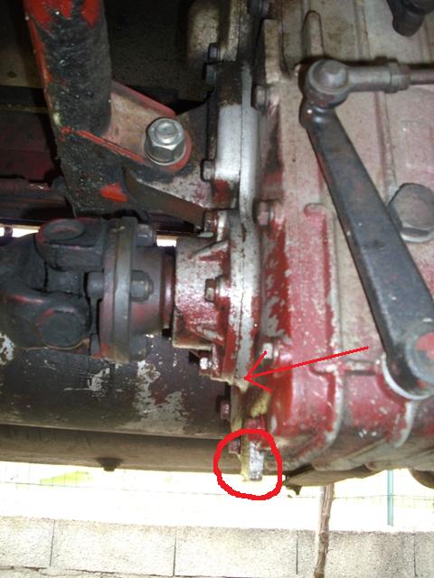

En attendant, une autre photo de la BT incriminée, mais par la face arrière. Dans le rond rouge, une petite goutte qui perle, et qui semble provenir du bout de la flèche...
Maintenant, ma question idiote, n'y aurait-il point un joint à remplacer dans le coin, ou à défaut, un petit coup de serrage à donner? Si oui, j'imagine qu'il y a aussi un couple idéal, je dis ça parce que je serais un peu du genre à m'emballer sur le manche de la clé à l'occase...

pour ta "fuite" d'huile , plusieurs possibilités car quelles que soient les fuites elles vont par gravité se retrouver là
- la plus courante c'est le joint à lèvres sur l'arbre de sortie , ce sont des bagues que tu trouves chez tous les fournisseurs de mécanique générale.
se changent facilement et tant que tu as démonté la flasque tu mets de la patte à joint au remontage.
pour le serrage , utilise une clé normale a œil et ne serre pas trop , tu es dans de l'alu...
mais bon , des transfert secs c'est rare , il y a souvent des gouttes d'huile.

pour le transfert , on dirait qu'il y a quand même la commande ...as tu entre les sièges une poignée qui se tire vers le haut , elle se situe a coté de l'arrière du siège passager, tu nous diras?

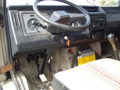

Voyez donc cette belle coulée d'huile qui s'en vient agrémenter le poste de conduite... à droite de l'accélérateur à main (d'ailleurs inopérant...)
Mr Strager m'avait vaguement alerté à ce sujet quand je l'avais eu au téléphone, en m'indiquant que je suis l'heureux possesseur d'un T-TRECK et non pas d'un trekking comme je le pensais... Il s'agirait d'une variante spécifique de trekking... Ca fait un peu peur tout de même!!!
Pour les photos dont tu parles, j'ignore s'il s'agit de cela, je les ai consultées, ça m'a fait délirer de constater comment on peut aboutir la finition de cette cabine si rustique à l'origine. Mais je n'ai point vu de levier sur ces photos... J'attends donc toujours de plus amples explications de la part de Nomade, avant de me lancer dans la circoncision de mon levier.
Je penserais à faire plus de photos de mon intérieur pour mieux illustrer mon propos.

non, non ne déprime pas , tu as une superbe machine et tu as la chance d'avoir le transfert dernière génération.... moins de problème que sur les nôtres et pièces disponibles plus facilementCa me déprime ce que tu me dis là, trouver des pièces de bremach c'est dejà chaud, alors si en plus il y en a des foncièrement différentes, dommage pour moi!!!
Oui avec les photos de bremach.fr , tu comprendras mieux:Pour les photos dont tu parles, j'ignore s'il s'agit de cela, je les ai consultées, ça m'a fait délirer de constater comment on peut aboutir la finition de cette cabine si rustique à l'origine. Mais je n'ai point vu de levier sur ces photos... J'attends donc toujours de plus amples explications de la part de Nomade, avant de me lancer dans la circoncision de mon levier.
les bruits remontent pas les passages de levier au travers du plancher ( boite, transfert, transmission) et sur route , sur longues distances ces gênant
également en voyage dans les pays chaud, toute la chaleur de la mécanique en dessous remonte et devient rapidement désagréable.
- la solution que j'avais retenue est donc de doubler le plancher a cet endroit là, une "boite" entoure tous les leviers elle est remplie de mousse , les leviers traversent cette mousse par une fente taillée au cutter, dessus, un couvercle dans lequel sont ouvertes des lumières dans lesquelles coulissent les leviers.
tu comprends comme ça que j'ai rallongé mes leviers pour que les boules plastiques affleurent du couvercle.
cette modification permet à Patricia ma compagne de passer à l'arrière en roulant, sans se prendre les pieds dans les leviers ,et......
- sur les photos tu ne verras que les vestiges de cette boite puisque je n'ai plus a ce jour de levier , ce sont des commandes pneumatiques.
Voilà,

Re: Les questions à la c.n de Charlie Oleg!!!
charlie oleg a écrit :Ô rage, Ô désespoir!
Voyez ce soufflet rongé jusqu'au cardan!!!
Ce truc là me laisse sans voix et je ne sais qu'en penser, car trouver le même, me semble bien improbable, et quand bien même le trouverais-je, saurais-je le poser?
J'ai bien pensé au ruban adhésif dit "américain", pour palier au manque de caoutchouc, mais je sens pas bien le truc... De plus j'imagine qu'il doit être empli de graisse et je doute fort de la propension à retenir la graisse d'un quelconque ruban adhésif. J'ai aussi envisagé la peau de chat mais il faut la tendre très fort pour qu'elle tienne correctement, donc elle ne risque pas de m'être d'un grand secours...
Il n'existerais pas un système de bande refermable et auto-aggripante pour remplacer ce maudit soufflet?
Stress pas, ce soufflet ne fait pas partie du montage d'origine...chez bremach : soufflet, connait pas!!!
J'en ai pas (mais compte en monter un qd même!!! c'est pas bon la poussière+graisse sur un cardan de direction!).
