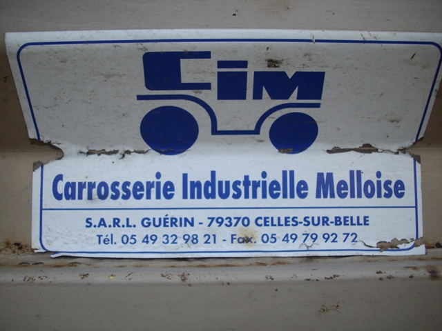

Réponse à une étiquette sur ton camion
-MCE est un gars qui était du cité de Bordeaux, il importait des Bremach d'occasion d'Italie, et les homologuais.
Un "fou rêveur" doué qui avait fabriqué pour les pompiers du VAR un Bremach 6X6
Cela explique pourquoi tu ne trouveras pas de traces de MAM sur le tien , il est passé par une autre filière.

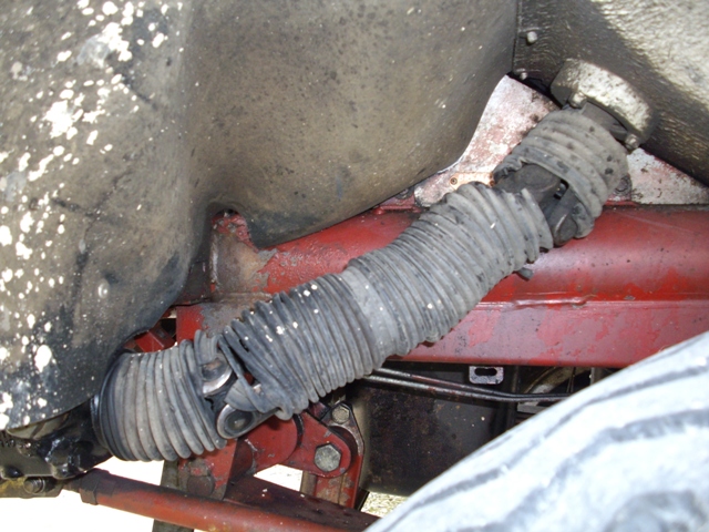

Ô rage, Ô désespoir!
Voyez ce soufflet rongé jusqu'au cardan!!!
Ce truc là me laisse sans voix et je ne sais qu'en penser, car trouver le même, me semble bien improbable, et quand bien même le trouverais-je, saurais-je le poser?
J'ai bien pensé au ruban adhésif dit "américain", pour palier au manque de caoutchouc, mais je sens pas bien le truc... De plus j'imagine qu'il doit être empli de graisse et je doute fort de la propension à retenir la graisse d'un quelconque ruban adhésif. J'ai aussi envisagé la peau de chat mais il faut la tendre très fort pour qu'elle tienne correctement, donc elle ne risque pas de m'être d'un grand secours...
Il n'existerais pas un système de bande refermable et auto-aggripante pour remplacer ce maudit soufflet?

pour le soufflet,
- pour la même raison j'ai change le mien, cherche soit des soufflet d'amortisseurs , tu en mets deux à la file,c'est ce que j'ai fait
ou bien visite les magasins moto et vois les soufflets de fourches en custom.

pour le soufflet,

charlie oleg wrote: Ô rage, Ô désespoir!
Stress pas, ce soufflet ne fait pas partie du montage d'origine...chez bremach : soufflet, connait pas!!!
J'en ai pas (mais compte en monter un qd même!!! c'est pas bon la poussière+graisse sur un cardan de direction!).
