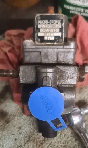

Ancien régulateur de pression
Bonjour à tous et j'en profite pour vous souhaiter le meilleur pour cette année.
Après un long moment d'absence ( je construisais ma maison), je reviens vers vous pour solliciter des conseils mécanique.
Mon régulateur de pression laissait échapper la pression donc je l'ai changé.
Impossible de le réparer car trop endommagé.
Je l'ai donc remplacé par l'équivalent neuf.
Maintenant j'ai bien mes 8 bars mais le régulateur purge tout les 10 secondes, une vraie locomotive à vapeur :shock:

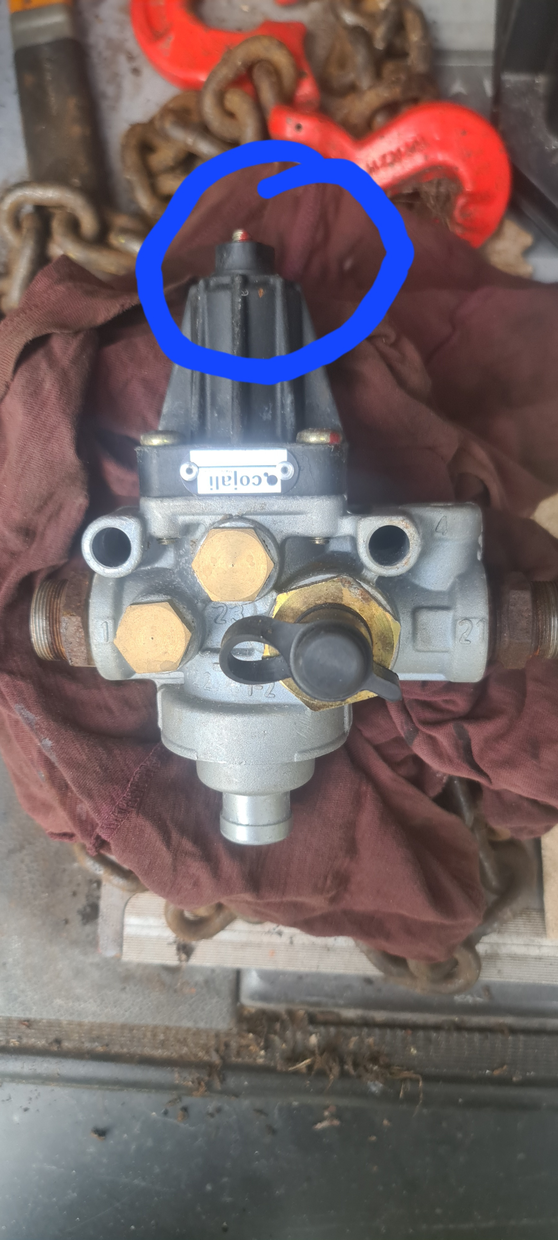

Bonjour à tous.
Oui bien sur, mais je suis un peu le nez dans le guidon d'où ma réponse laconique.
Alors j'ai légèrement augmenté la pression du circuit à 9 bars grâce à la vis de réglage qui est sur le dessus.
1 tour dans le sens horaire = environ +1 bar.
L'inverse est possible aussi.
Ensuite j'ai démonter le régulateur et j'ai enlevé une des rondelles de tarage qui comprimé le ressort inférieur qui décharge une fois le circuit en pression.
Vis de réglage pression circuit
Emplacement ressort décharge compresseur
J'ai déjà fais 200km impeccable le camion purge à 9 bars et le circuit reprend à 8 bars
