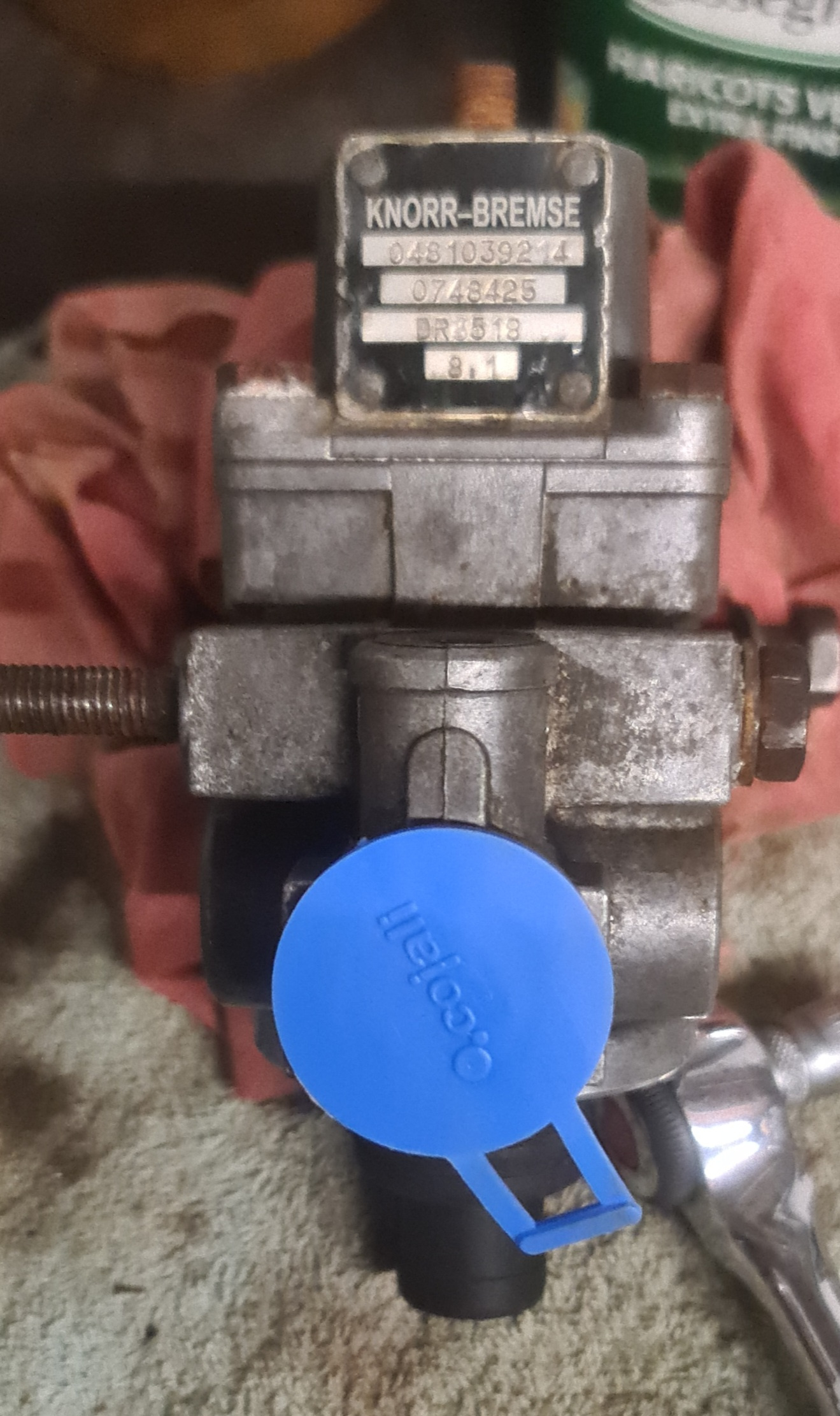

Alors j'ai légèrement augmenté la pression du circuit à 9 bars grâce à la vis de réglage qui est sur le dessus.
1 tour dans le sens horaire = environ +1 bar.
L'inverse est possible aussi.

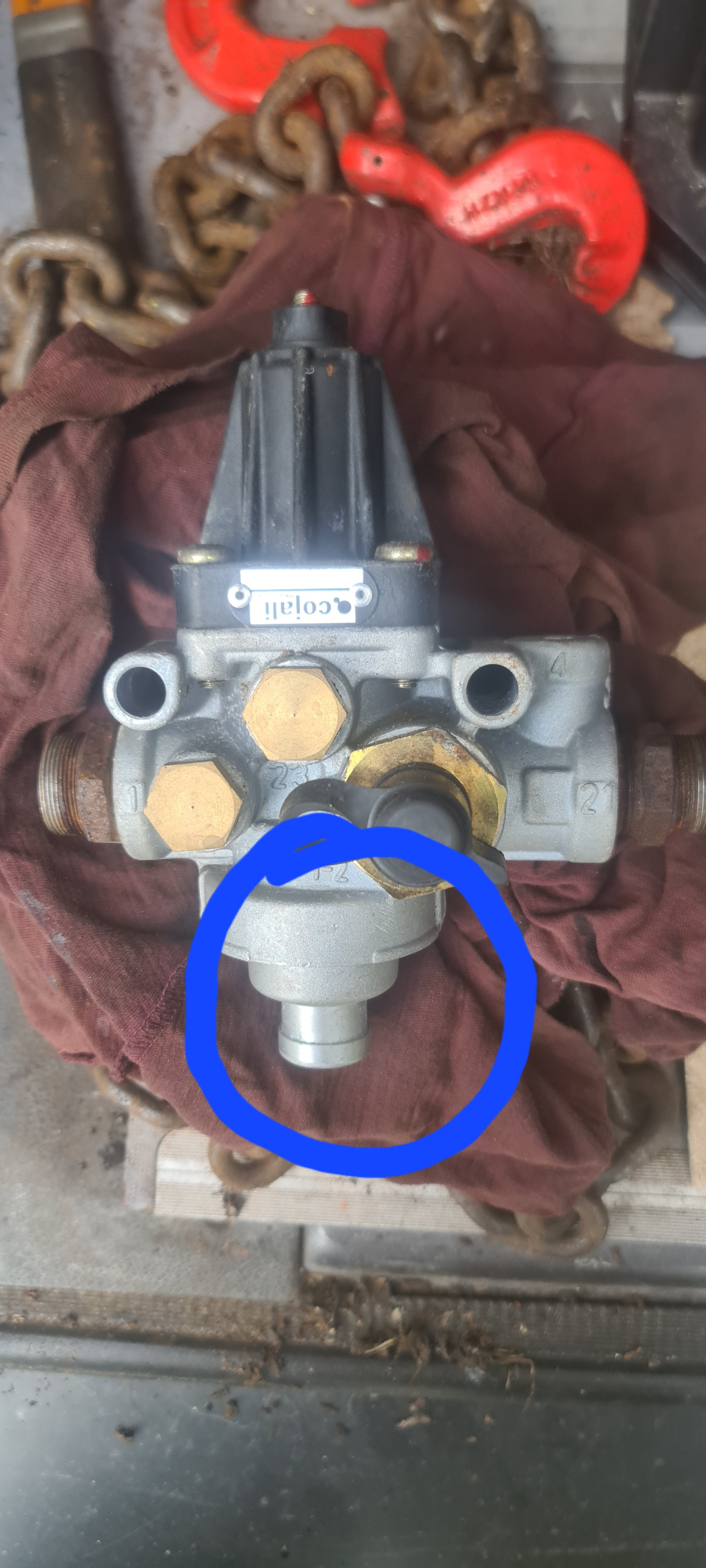

Ensuite j'ai démonter le régulateur et j'ai enlevé une des rondelles de tarage qui comprimé le ressort inférieur qui décharge une fois le circuit en pression.
Vis de réglage pression circuit
Emplacement ressort décharge compresseur
J'ai déjà fais 200km impeccable le camion purge à 9 bars et le circuit reprend à 8 bars
