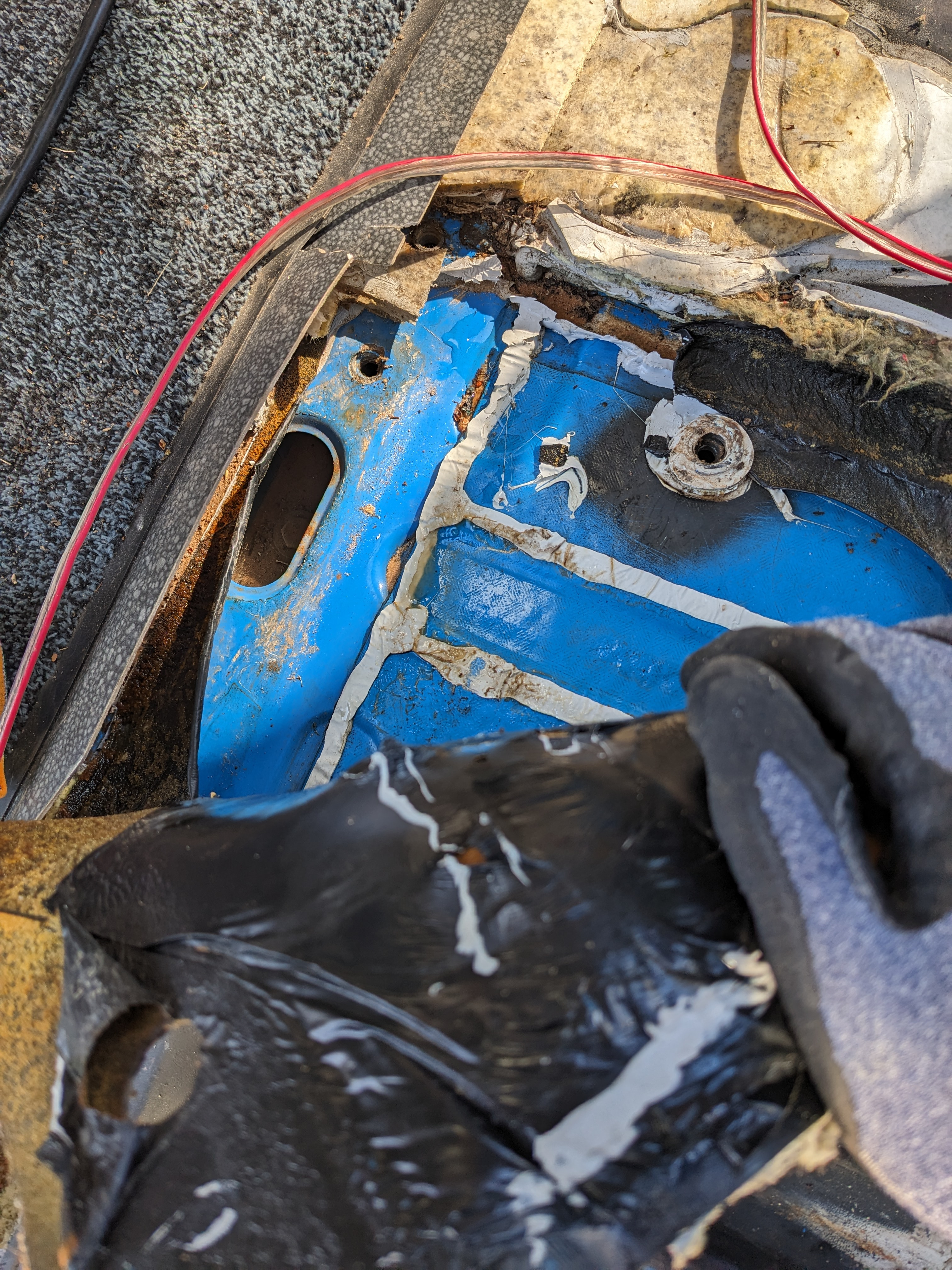

Il y à quelque temps j'ai commencé un projet annexe sur le B, à savoir monter un compresseur d'air sur la prise de force.
Pour cela, il faut, entre autre ajouter un levier dans un emplacement du planché prévu à cet effet.

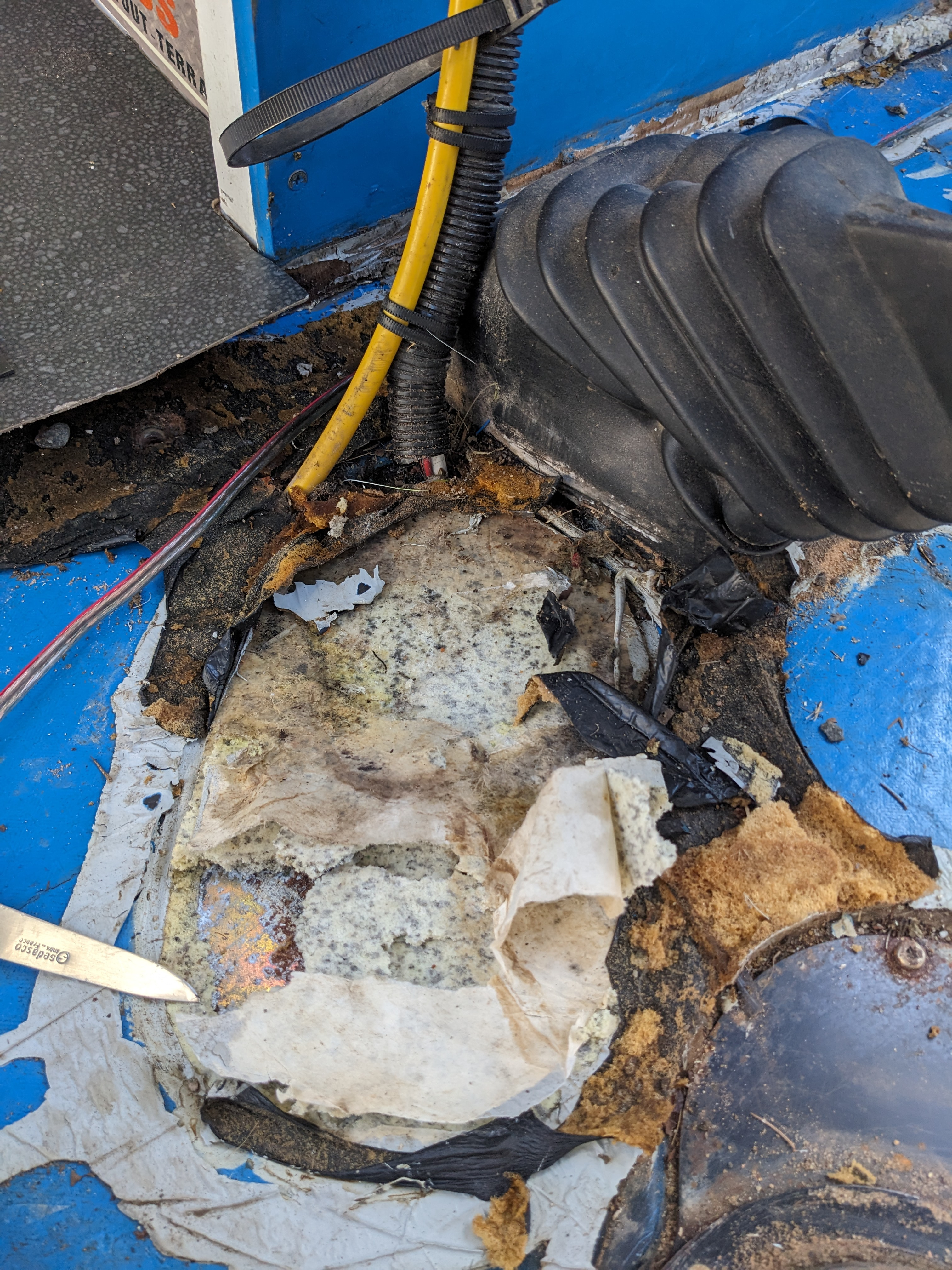

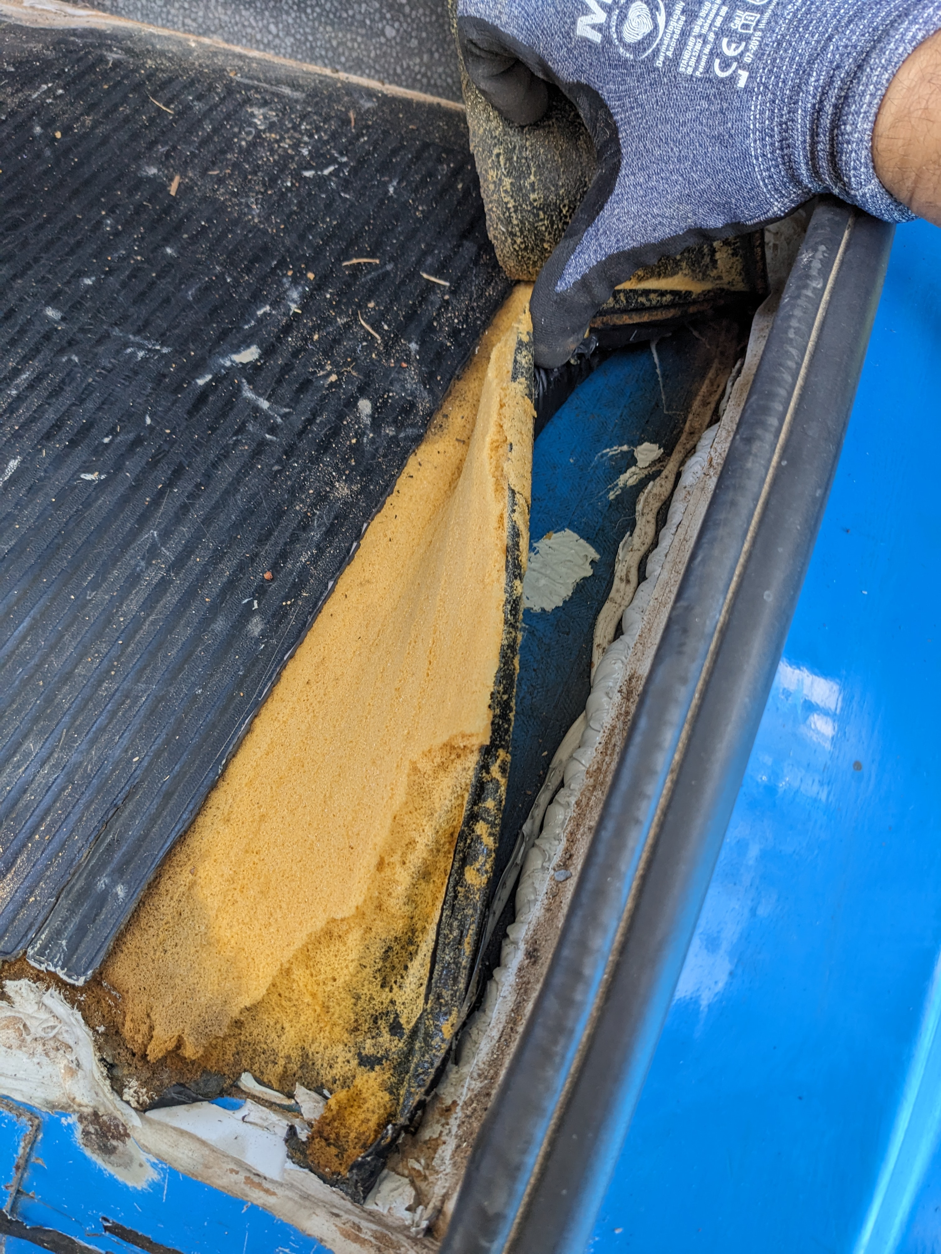

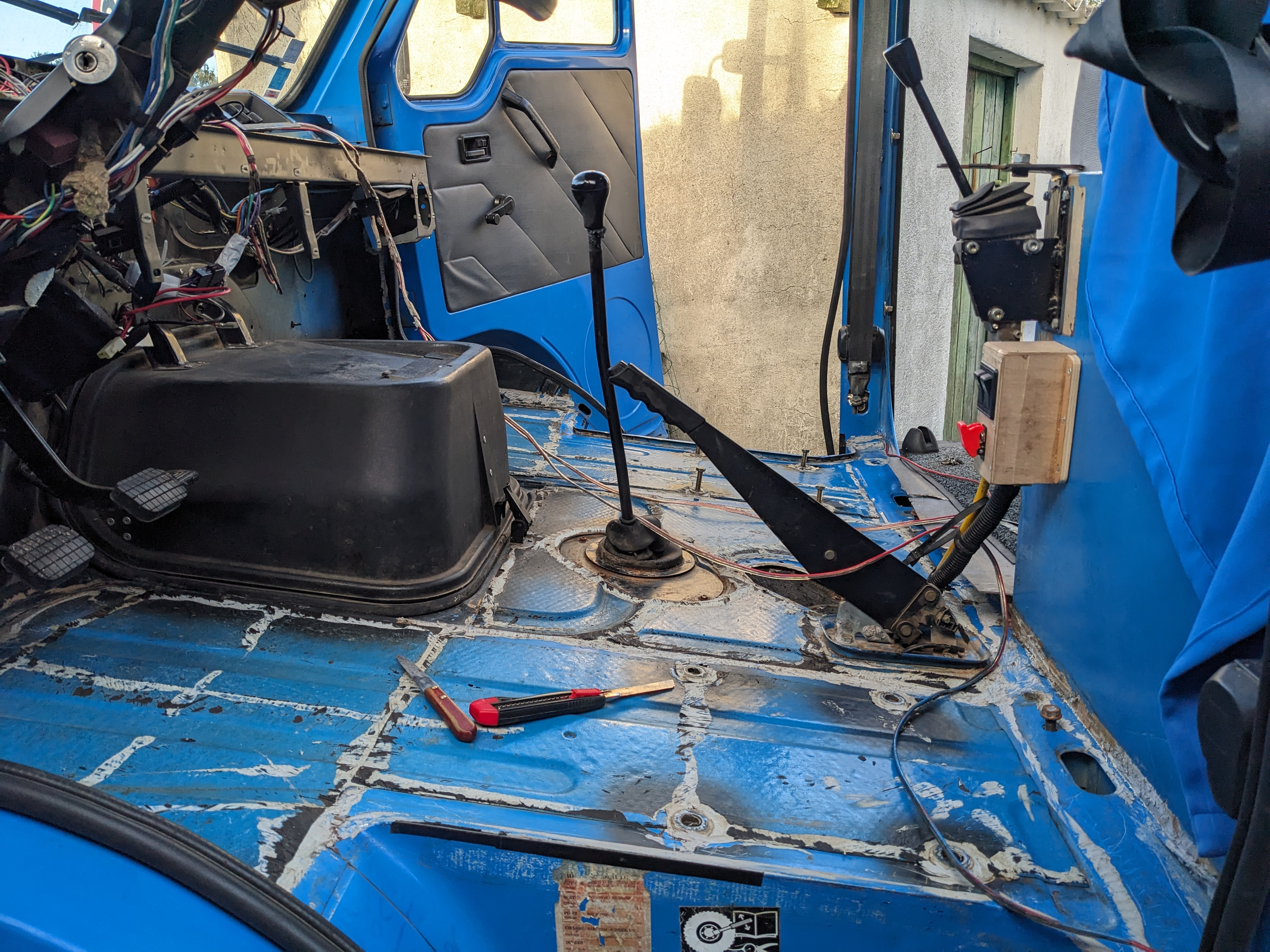

Mon B ayant déjà reçu une isolation, il fallait déposer une partie de celle-ci pour aller regarder comment c'étais fichu.

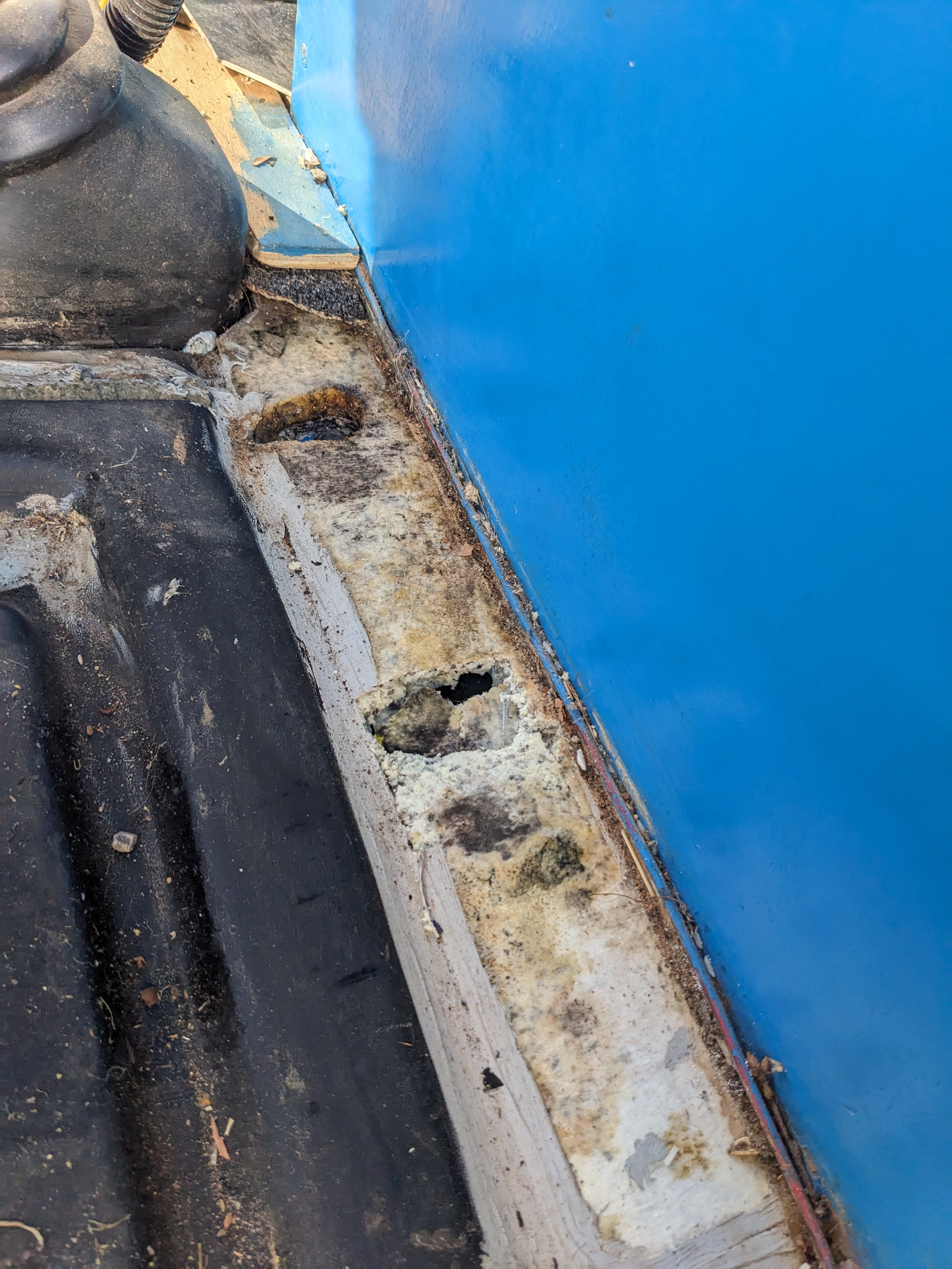

C'est ainsi que j'ai eu la désagréable révélation que ma cabine prenais l'eau par l'avant côté passagé. Et que l'isolant étais imbibé d'eau, et en train de pourrir :? CF : viewtopic.php?t=19070
Je vous laisse en jugé :

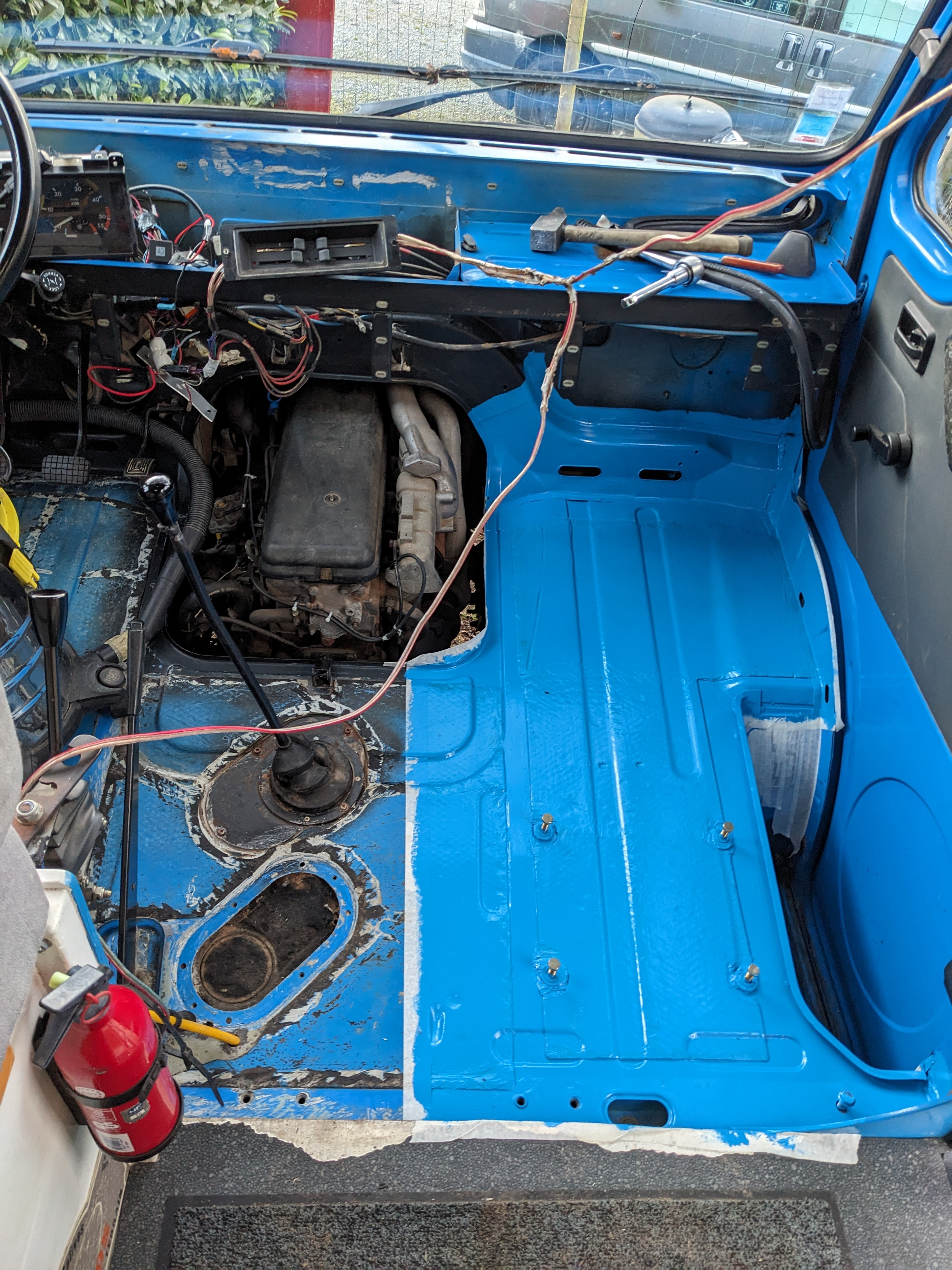

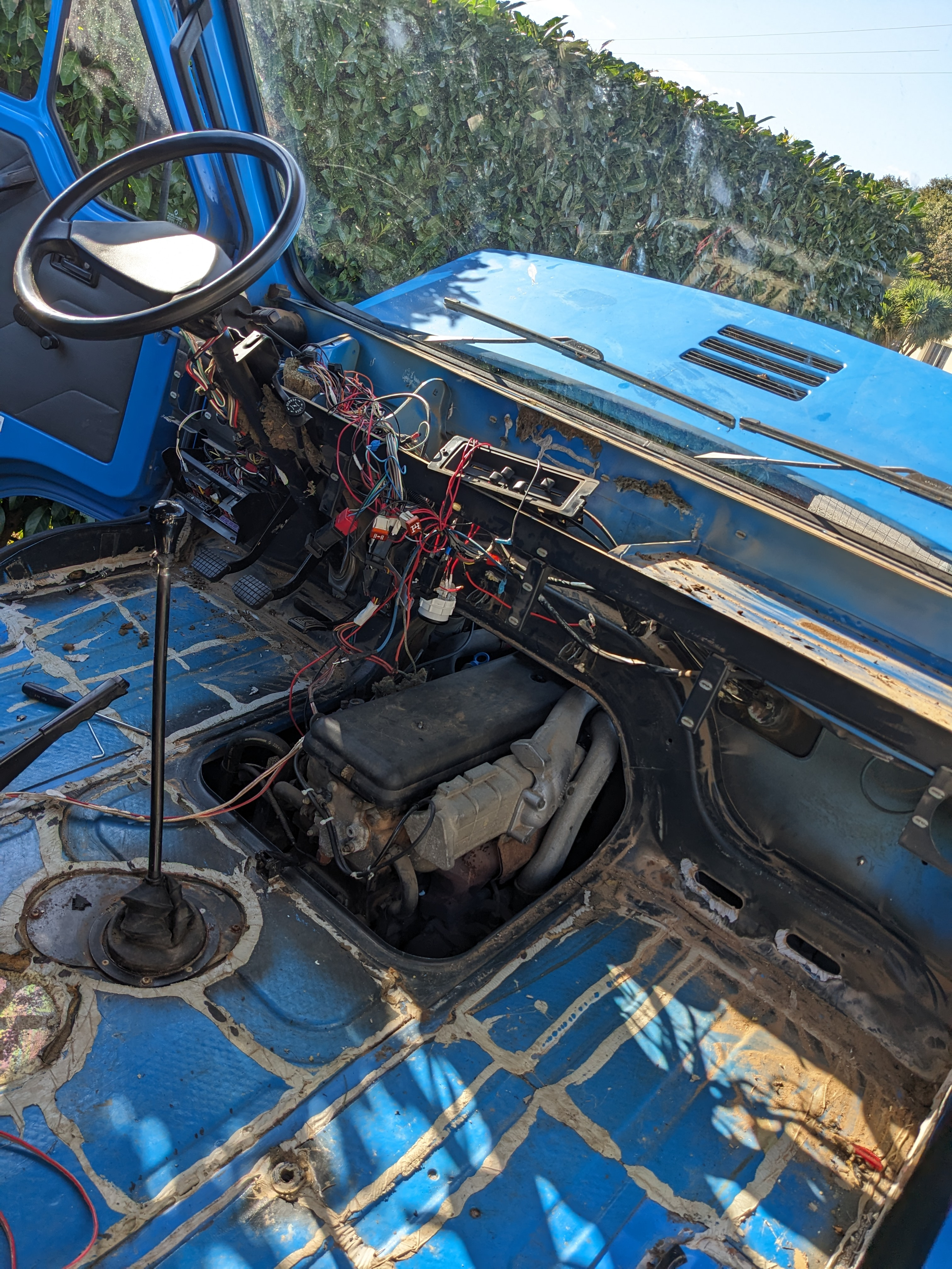

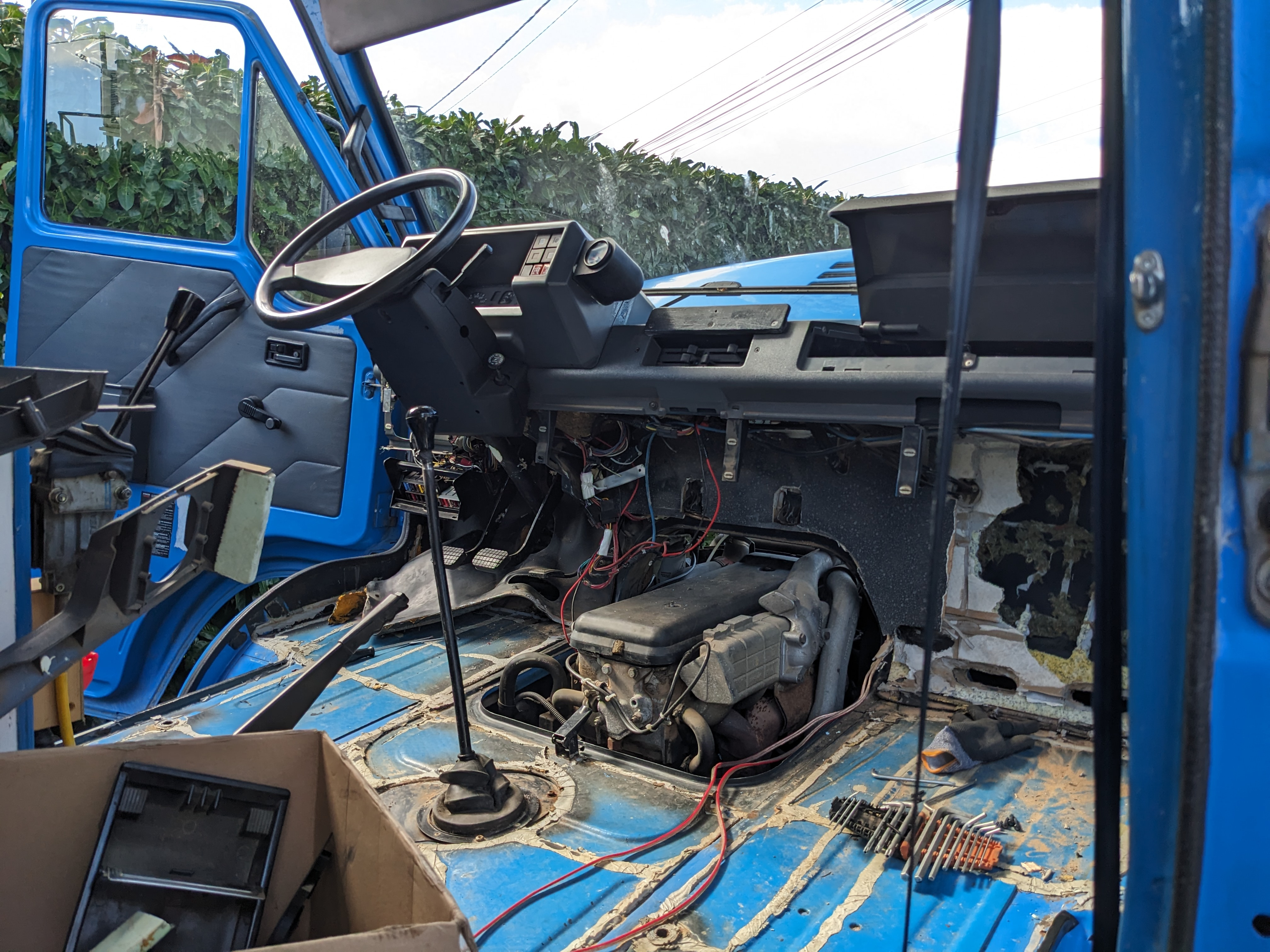

Du coup illico, j'ai dépecé toute la cabine, pour assécher et voir l’étendu des dégât (pas énorme heureusement).
Ensuite un gros coup de clean, commencé à traiter la rouille résiduelle à l'acide phosphorique et retirer les épaisseurs de sikaflex.
Puis mise en peinture des sols :D

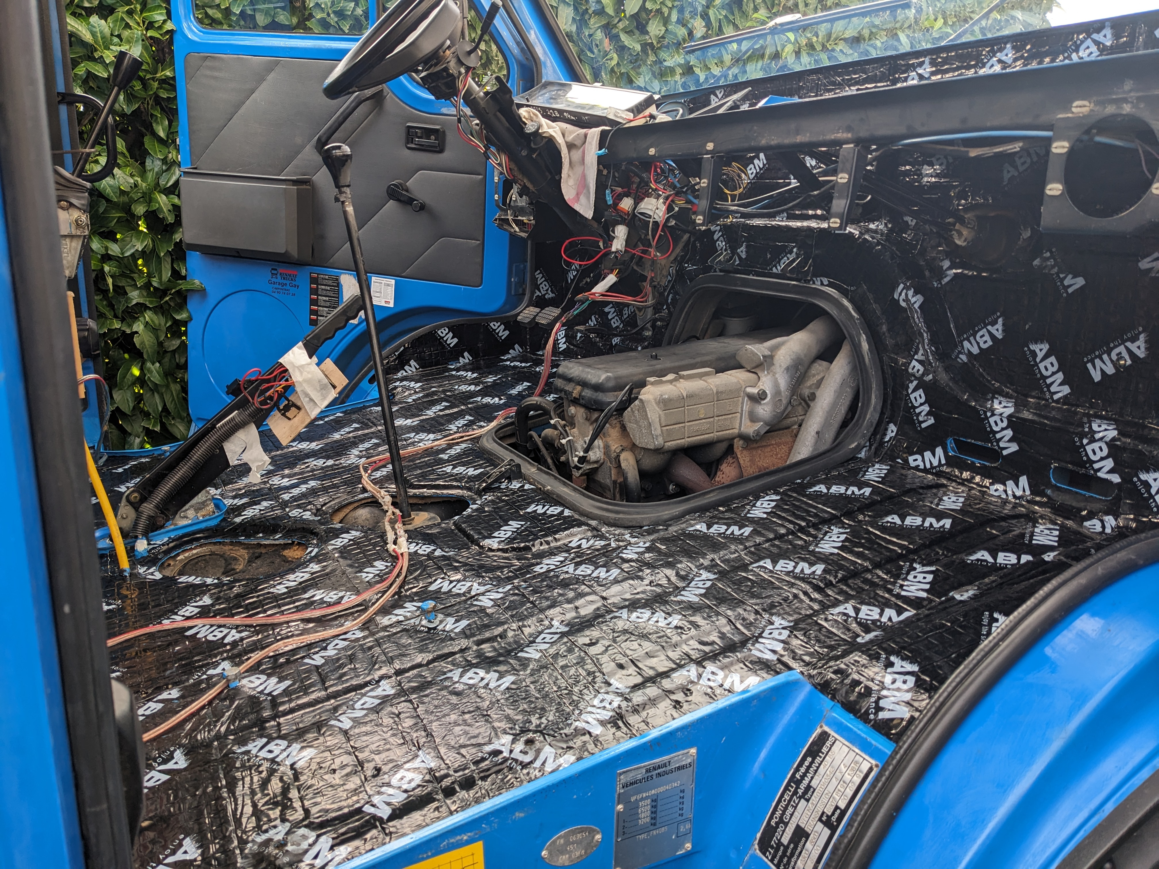

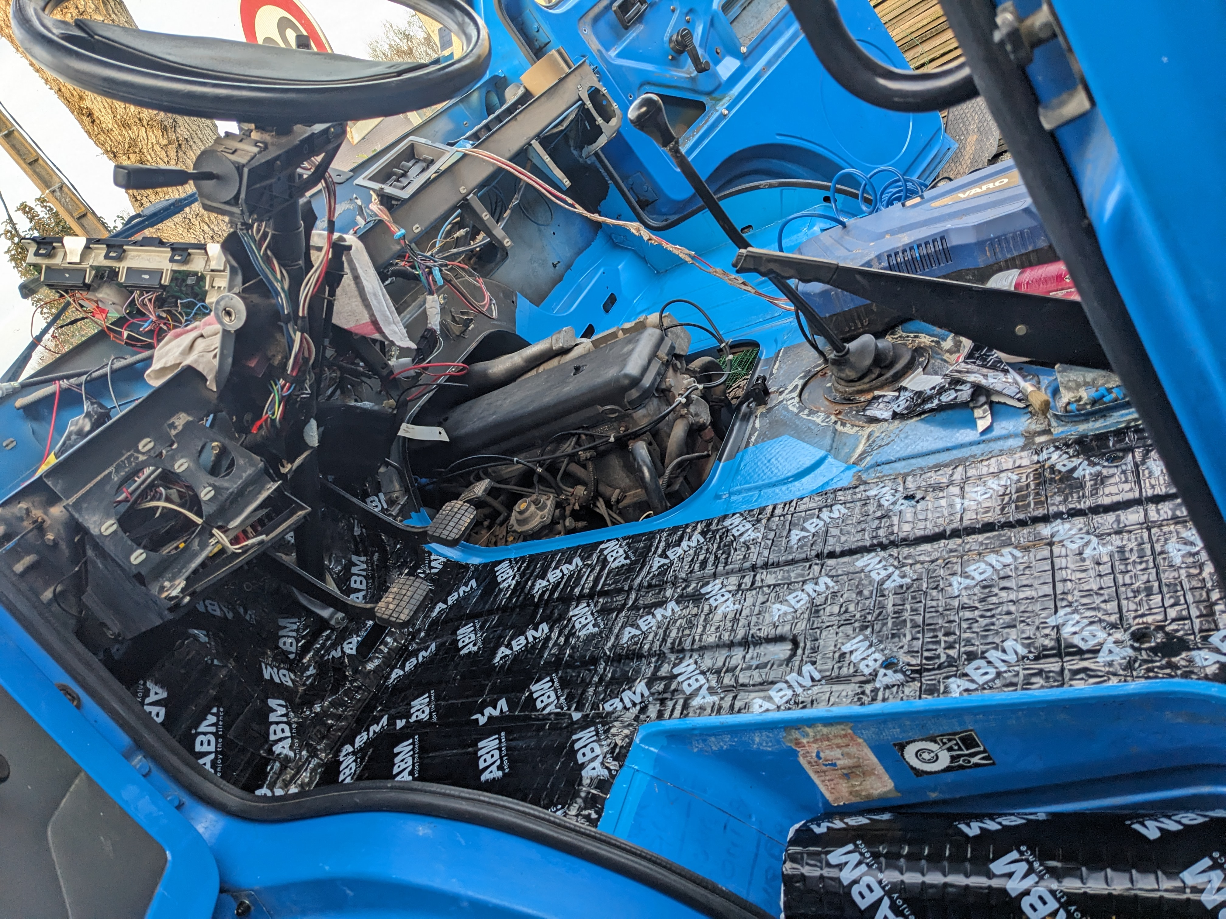

J'allais enfin pouvoir exprimer ma vision de l'isolation phonique pour ce camion, que bien que silencieux par rapport à d'autre, je trouvais encore trop bruyant en roulage sur voie express/autoroute par exemple..

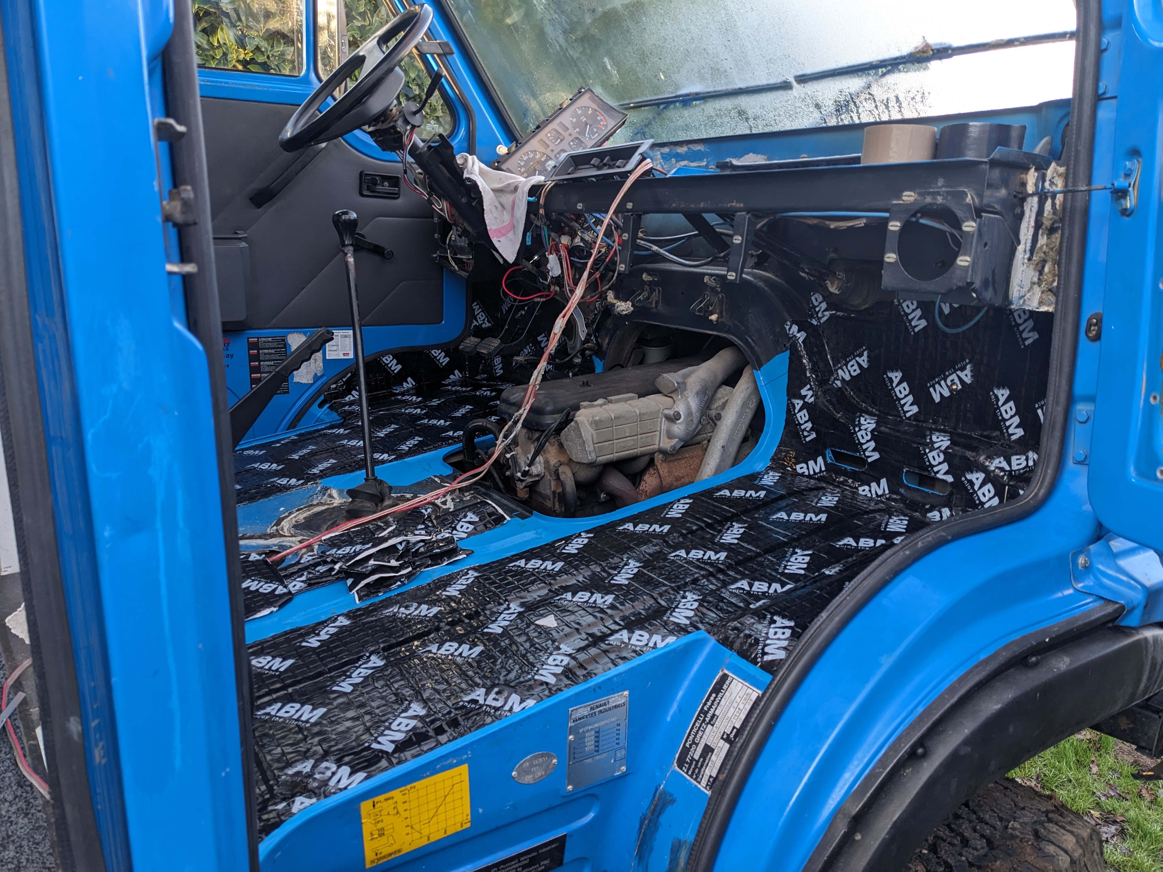

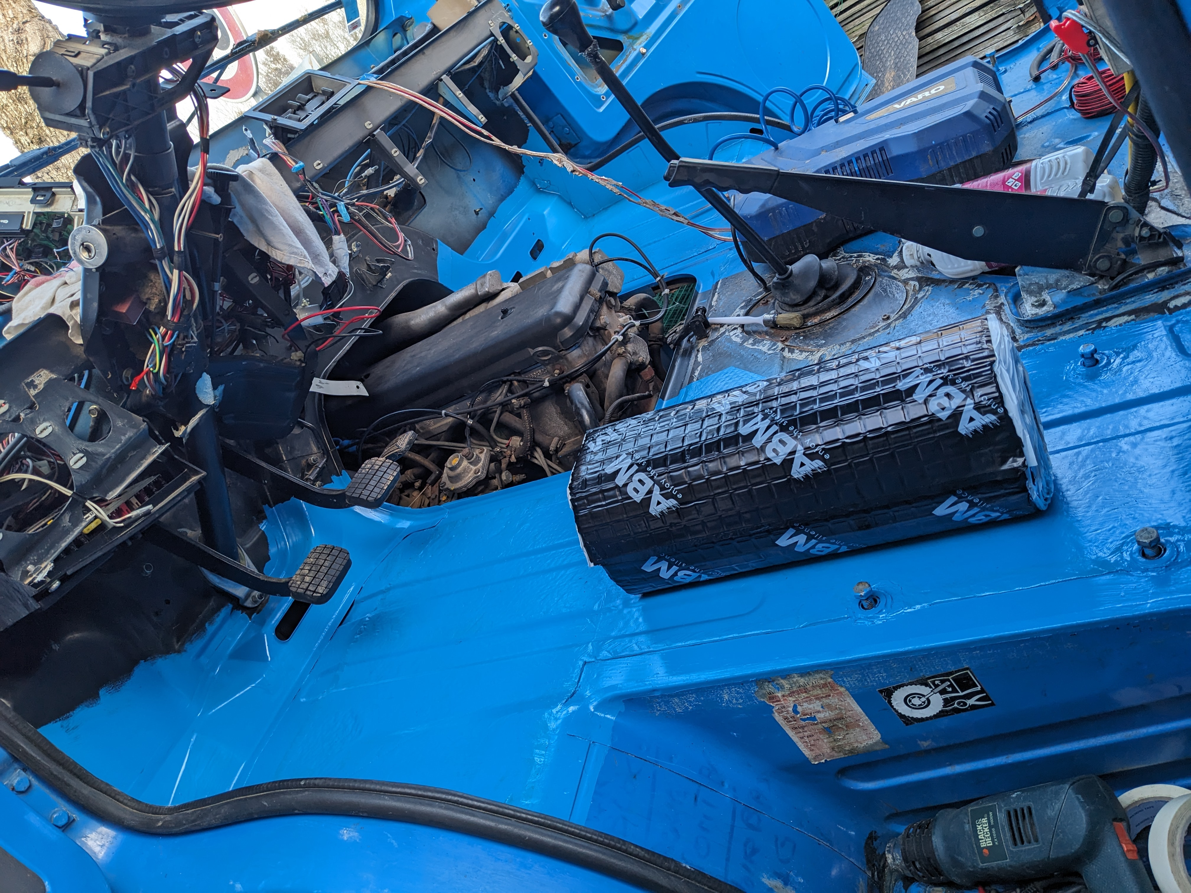

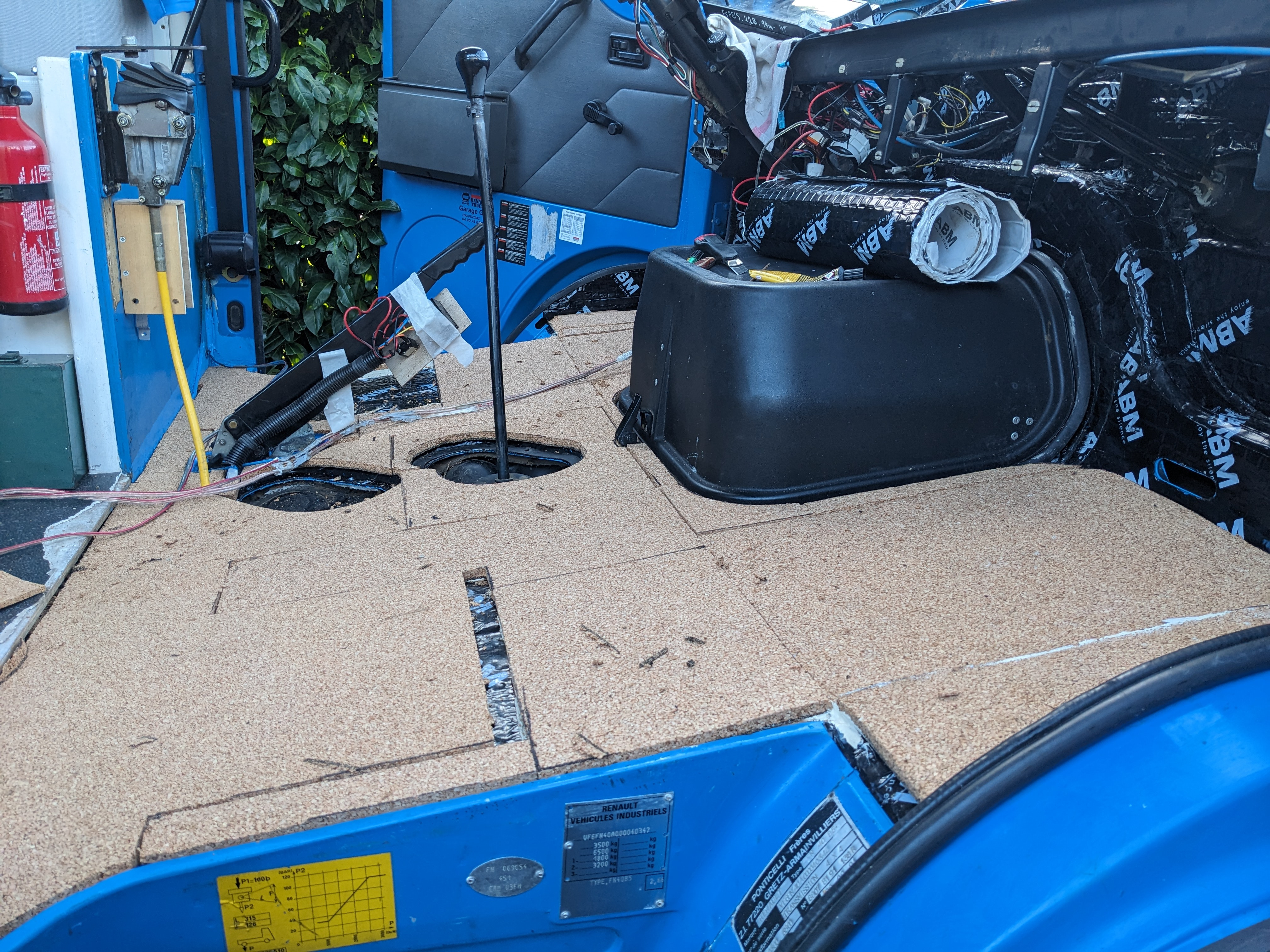

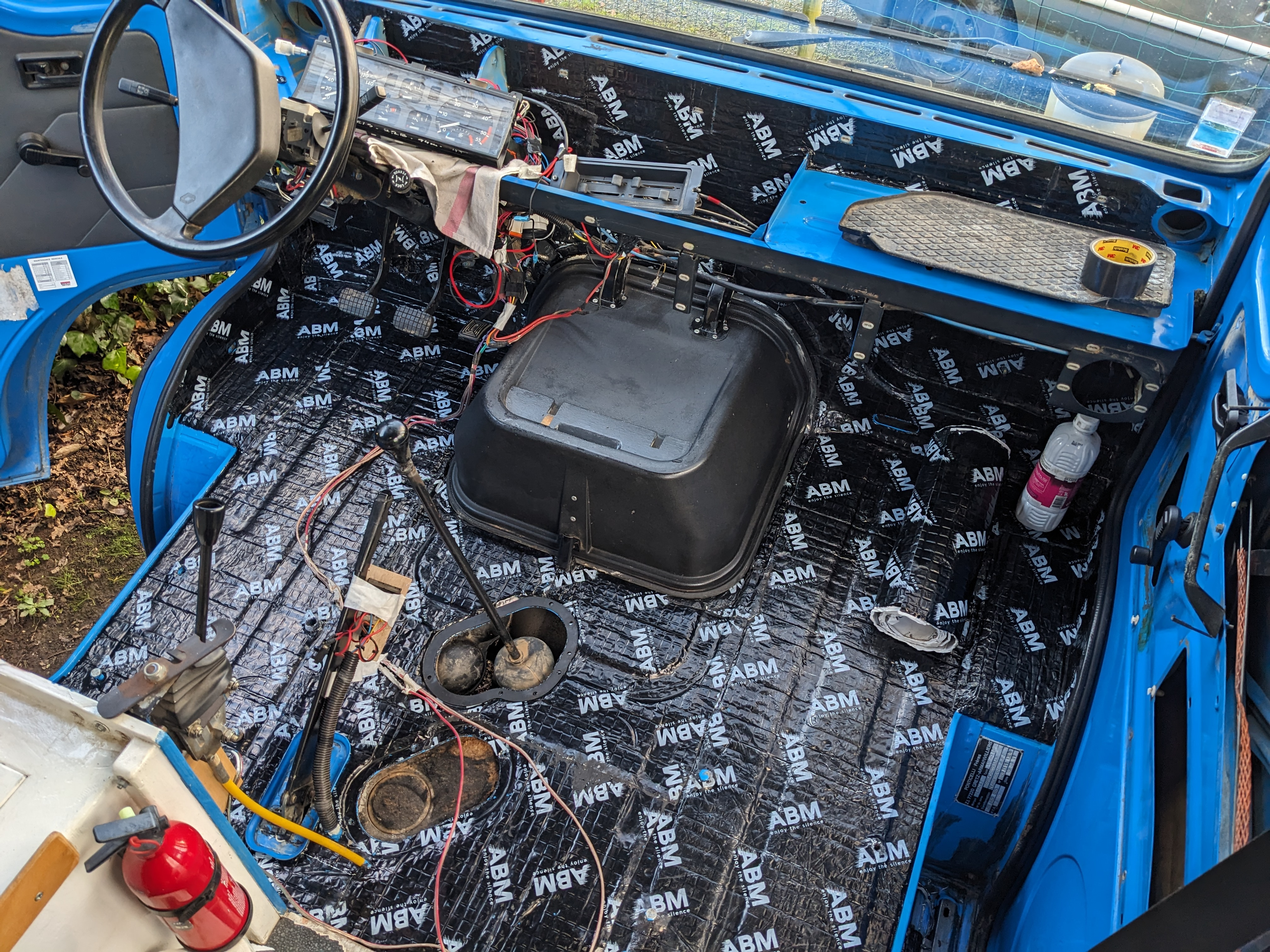

Alubutyl partout... vibrations nulle part :lol:
Appliqué avec un décapeur thermique pour bien mouler l'isolant à la cabine :thumbup:

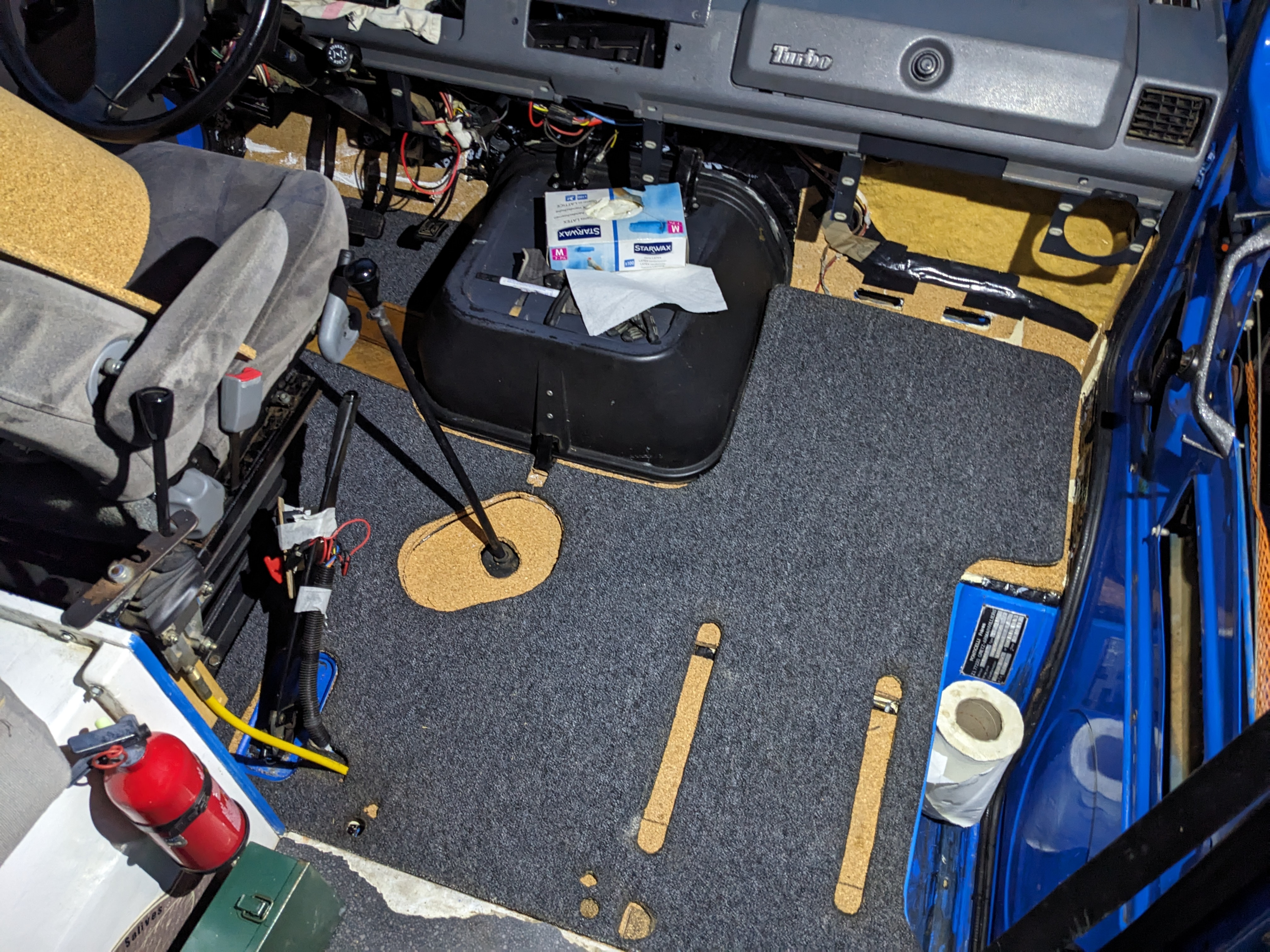

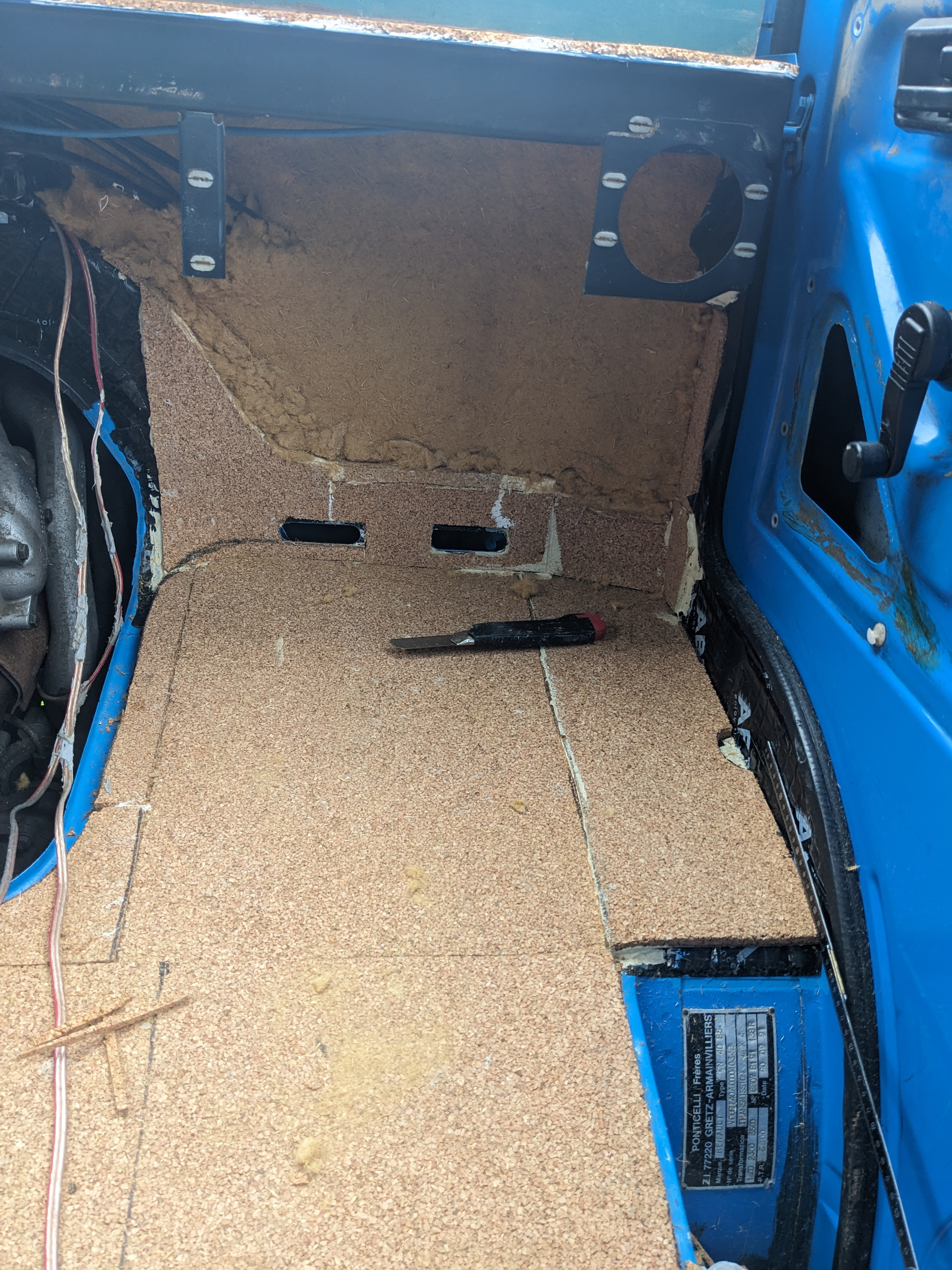

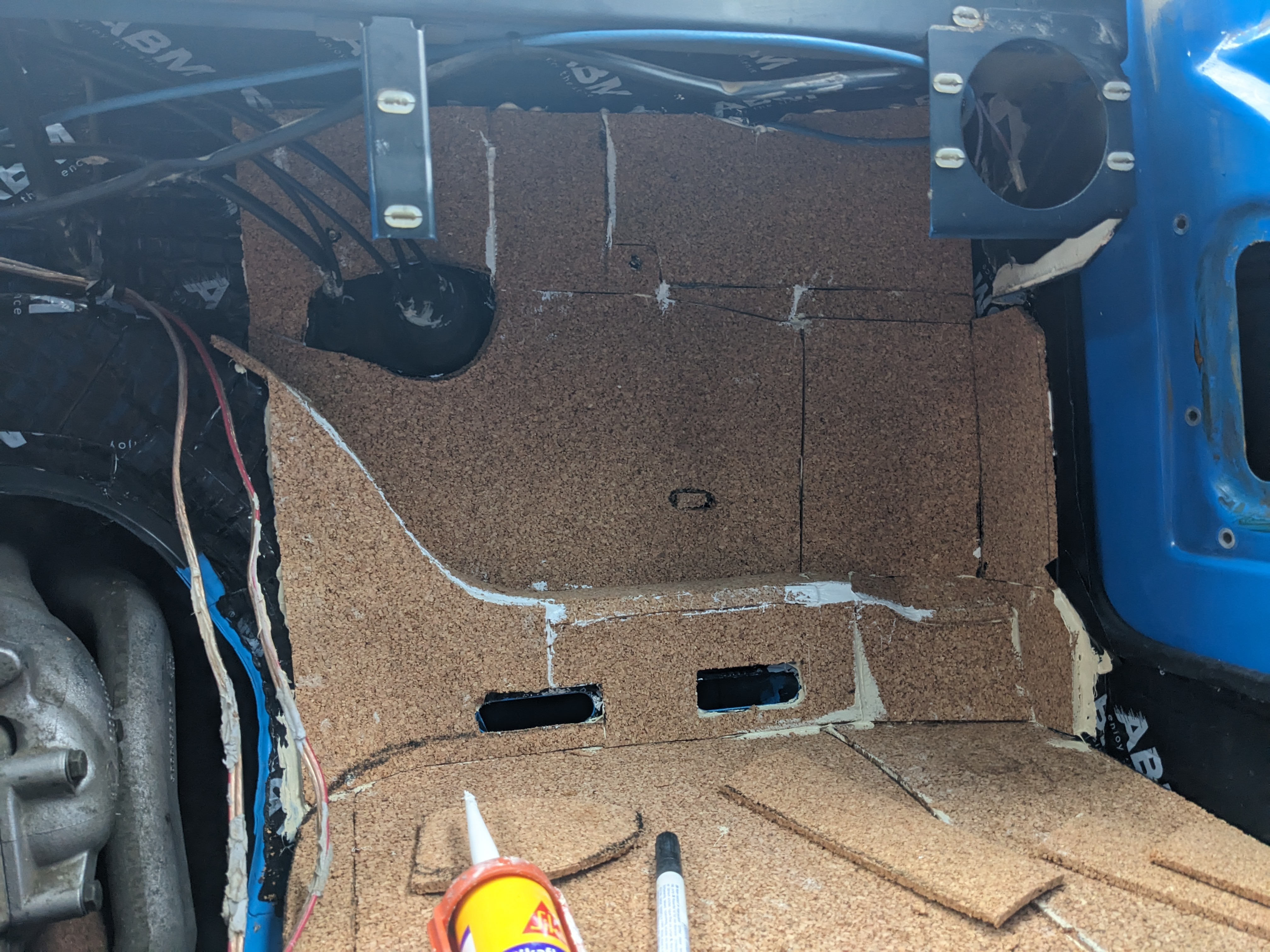

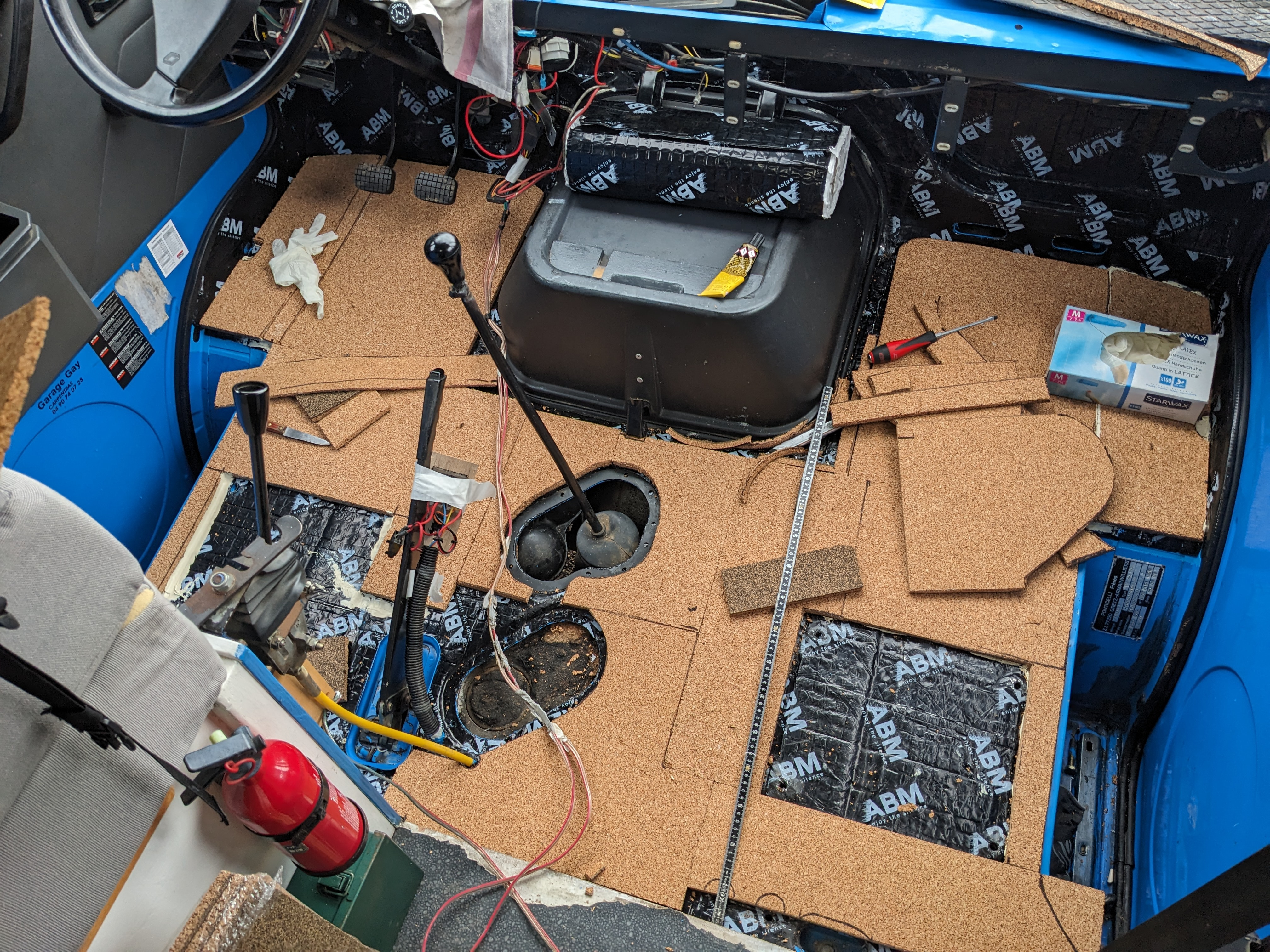

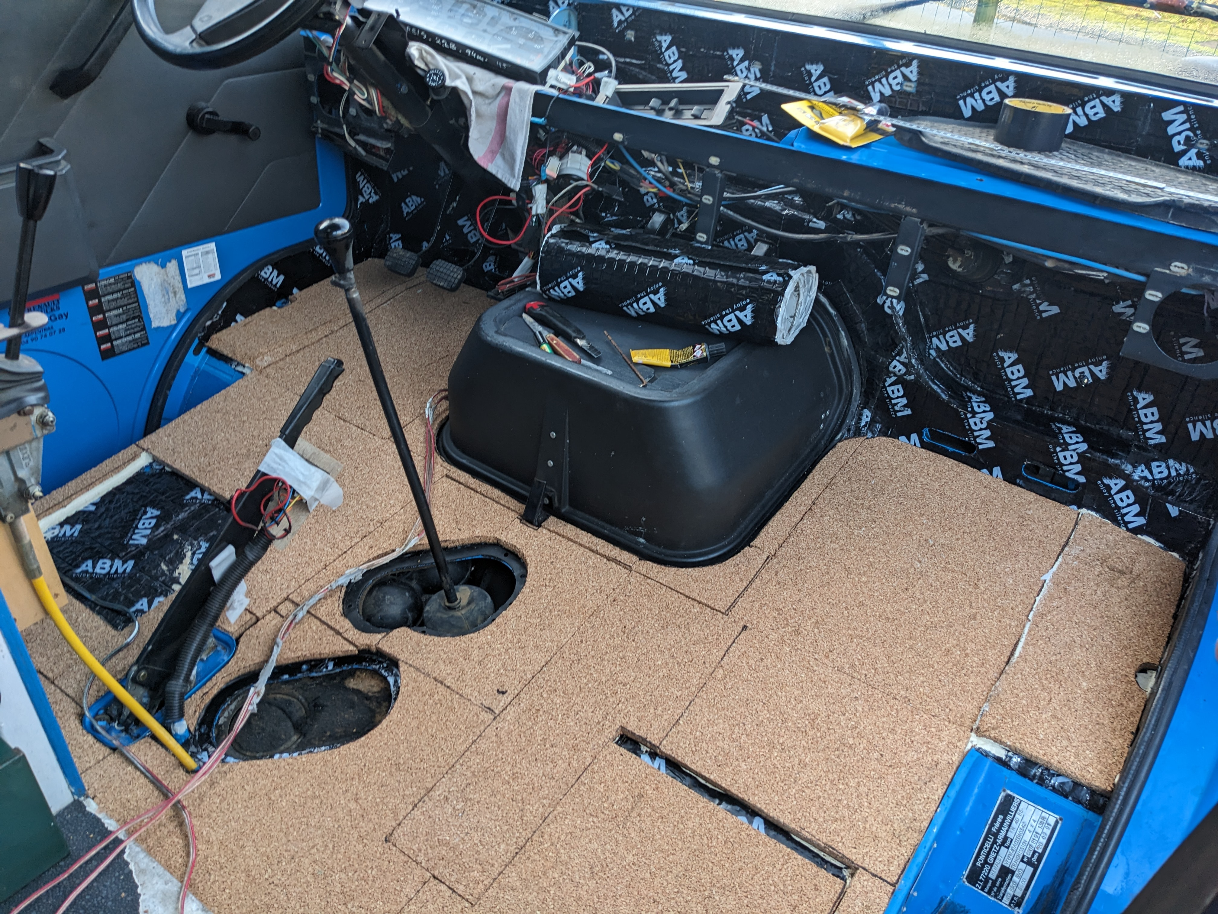

Puis la 2eme phase d'isolation phonique, particulièrement efficace, le liège expansé en panneau de 14mm et rouleau de 2mm. :twisted:
Et enfin phase 3, particulièrement efficace.. Liège 2mm + fibre de bois 40mm dans toute la zone du tablier entre la cabine et la baie moteur.
Tout plein de découpe fine pour épouser les recoins du B .. c'est long :cry: :roll:
En synthése :
C'est très très efficace, le jour et la nuit. Même à 3000tr/min à 90km/h mon B est relativement agréable à conduire, c'est pas encore une berline mais on se rapproche de quelque chose de cool à conduire sur de longs trajets.. Et ça fait du bien.
L'isolation se passe en plusieurs phase. 1er, l'alubutyl ajoute du poids aux taules, et limite fortement les vibrations en basse fréquence. 2nd, le liège expansé absorbe une bonne partie des moyennes et basses fréquences, c'est globalement un matériaux souvent plébiscité pour son efficacité d'isolant phonique, il est également imputrescible et partiellement résistant à la chaleurs/flammes. 3eme, La fibre de bois, est un EXCELLENT isolant phonique, j'ai tapissé tout le décroché du tablier avec et c'est impressionnant pour seulement 40mm.
Ce qu'il faut retenir, c'est qu'il faut évité à tout prix les ponts phoniques (comme le serais un pont thermique) pour que les efforts ne soit pas vains.. Il faut mettre le paquet côté passagé et sur le tablier, c'est là que se joue le gros du gains, car on est du côté admission, turbo et échappement.
Ce n'est pas 100% fini chez moi, mais je peux vous dire que ça en vaut la peine..
Si c'étais à refaire je le referais. que le sol soit pourri ou pas :thumbup:

Plusieurs questions:
Tu colles les couches entre elles ou pas ?
Ton mastic blanc, c'est le classique 11FC ou tu as utilisé autre chose ?
Ton butyl (sans alu il me semble, celui que j'ai déjà eu l'occasion de poser était filmé sur toute la face externe ;) ) tu as pris quelle épaisseur ?
En liège, la couche de 2mm, c'est pour finir propre plutôt qu'autre chose (?) Quitte à avoir 16mm, que penserais tu de faire 2 couches en 9mm ?(ou 8 + 10, bref, 2 couches épaisses)
Merci d'avance :thumbup:

Salut :)
Oui je colle, pour éviter les vibrations résiduelles, et je me suis rendu compte que ça faisait des poches d'air de raisonnance sinon.
C'est mieux si tout est uniforme pour diffusé les vibration phonique. et c'est bien du 11FC
C'est bien du butyl alu donc de l'alubutyl :thumbup: C'est du classique 2mm d’épaisseur de mémoire.
La couche de 2mm c'est pour epousé les surface de certaines zones aux formes plus complexe. ça peux aider pour les finition aussi.
Tu peux faire l'épaisseur que tu veux, tu sera gagnant. (EDIT) la seule limite c'est les pédales côté conducteur. Moi je commence à me rendre compte que le point faible ça commence à devenir les portière et le capot intérieur sur lequel je vais encore mettre une couche.
Mettre le paquet dans le tablier et aux pieds du passager donne de très bon résultats. comme dit, c'est le côté turbo + échappement + admission.

Merci pour la réponse rapide :thumbup:
Mea culpa pour l'alu/pas alu, j'ai été enduit en erreur par la couleur noire.. celui que j'ai utilisé était laissé couleur alu.. (pour info, c'est du Reckhorn et en le prenant directement chez eux, c'est moins cher que ce que j'ai vu comme prix pour l'ABM ;)
Le pédalier est effectivement la zone pénible, surtout si la pédale d'accélération est en contact avec le sol.. :102:
Pour les portes et autres zones qui laissent passer le bruit, c'est à faire, j'aurais la cloison ar à faire sur le mien (Simple cabine, pas mal de bruit de transmission et échappement passe par la, c'est juste la tôle simple sans rien.. (Sprinter, 4x2, mais avec blocage de pont :mrgreen: ) mais il faut savoir s'arrêter, sinon c'est sans fin :twisted: (bruit aériens, de roulage,.. fouet )
Merci pour les précisions qui me seront bien utiles :D :thumbup:
Edit: Au niveau densité pour ta laine de bois, tu as pris quoi ? environ 50 kg/M3 ?

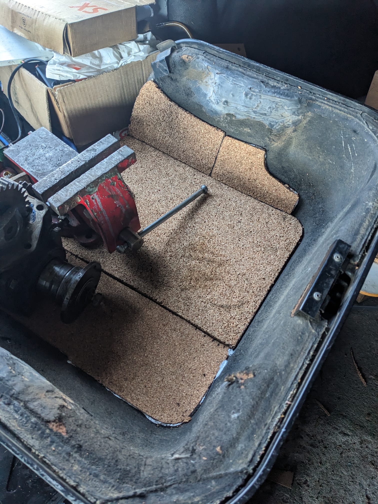

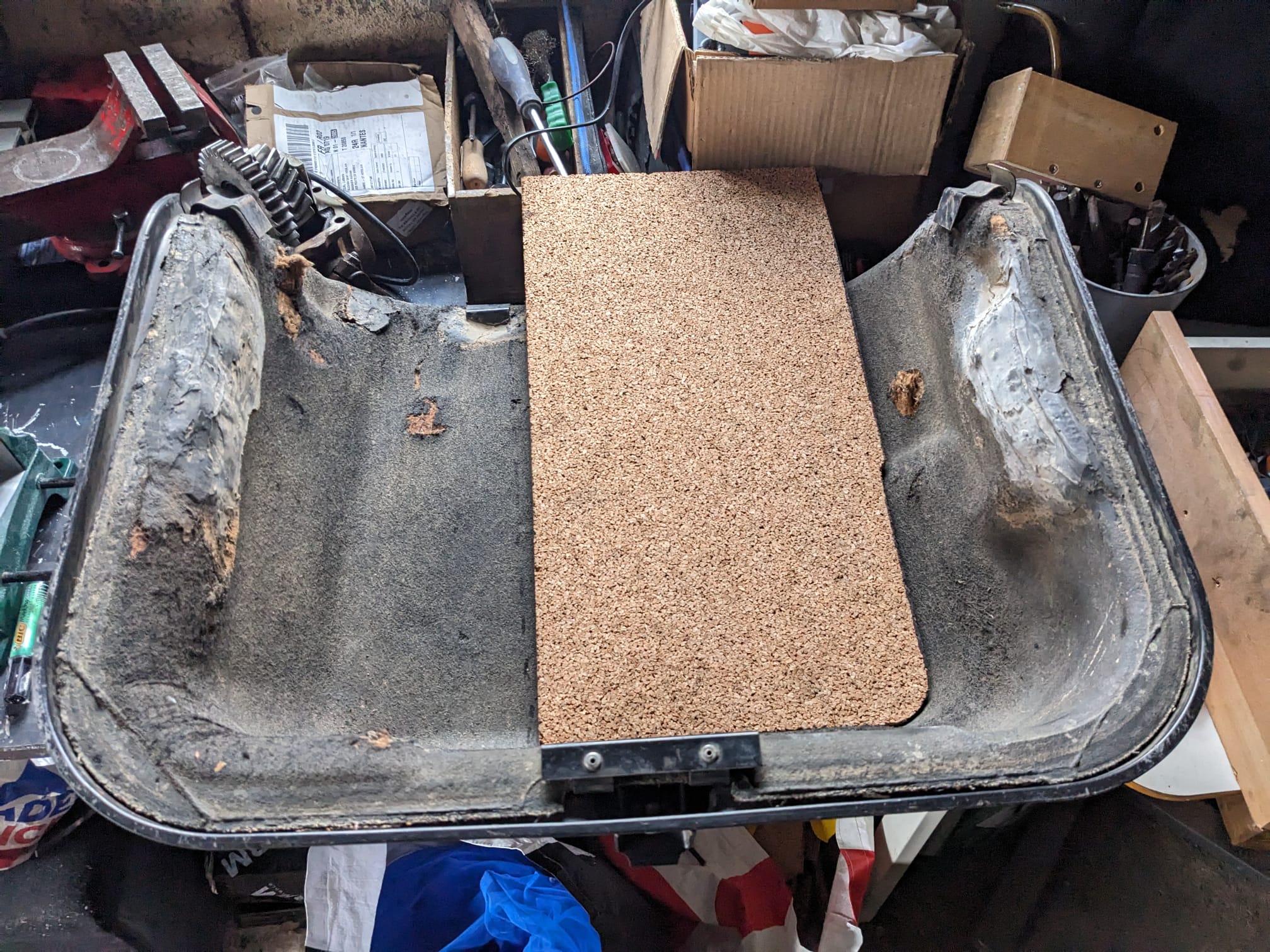

Du reste moi j'ai commencé à tapissé l’intérieur du capot moteur cabine au liège, c'est résistant à la chaleur (mieux que le feutre d'origine :oops:) et très efficace phoniquement.. je vous en dirait des nouvelles.

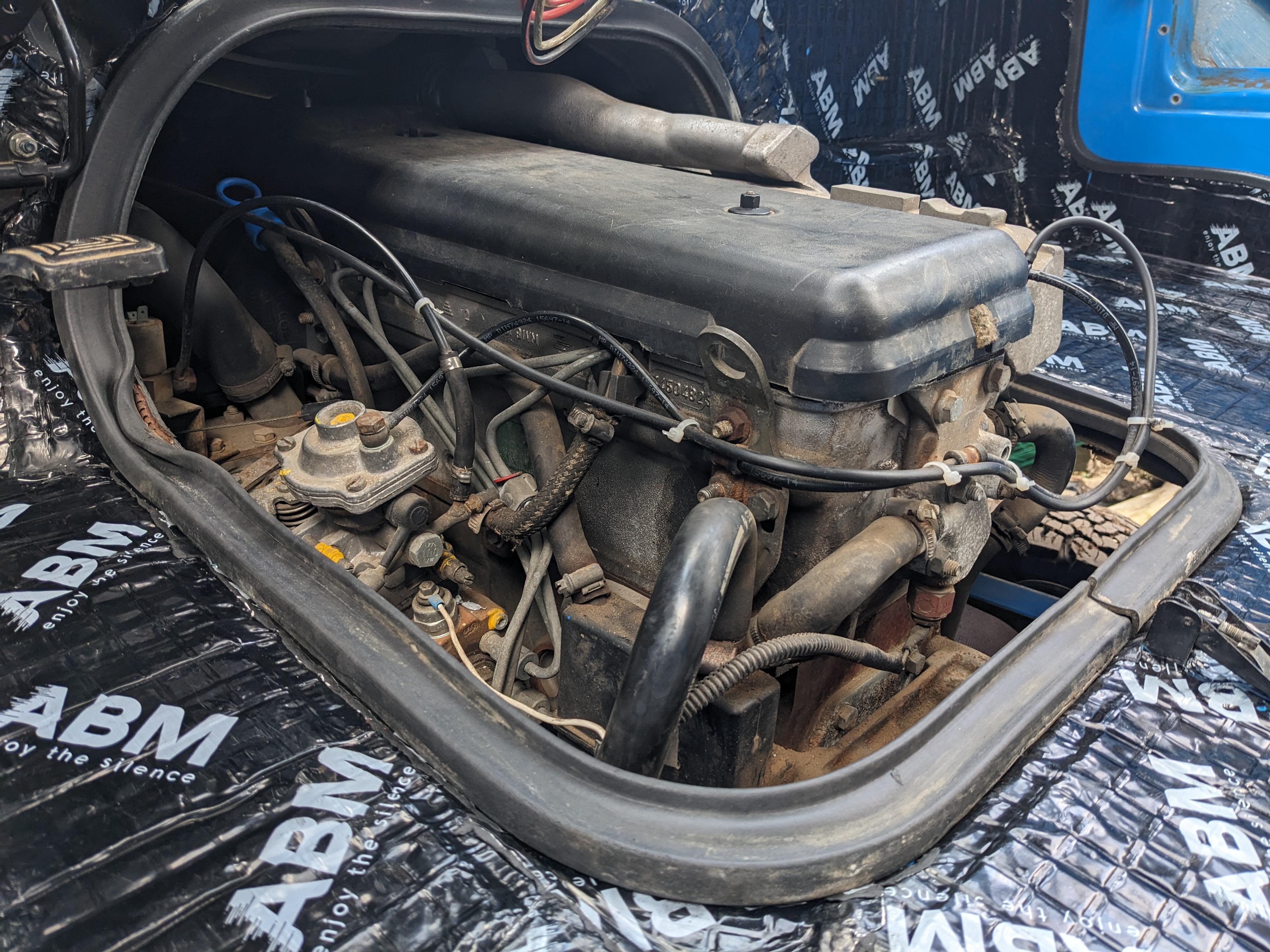

Par contre ton joint est pincé à un endroit et non joint à son raccord, cela ne pourrait-il pas avoir une petite incidence sonore ?

Tout à fait Kaya, et ce n'est pas faute de chercher, difficile de trouver ce profil de joint. Et en occasion je n'ai pas encore trouvé mieux..
