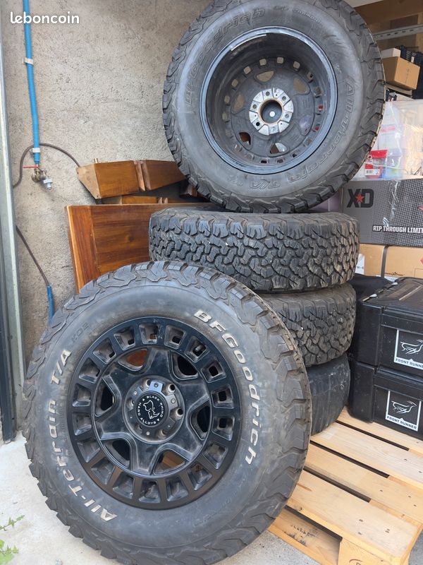

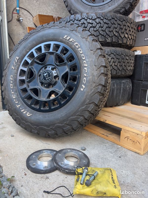

je tombe là dessus par hasard , peut être un problème isolé mais qui concerne quand même 3 jantes sur un pack de 5 donc prudence et rapportez ici les autres cas similaires si vous en voyez . l'alliage qualifié ici de "extremement dur" ne le serait donc pas tant que ça...
https://www.leboncoin.fr/offre/equipeme ... 2411455916
BIEN LIRE ANNONCE / BIEN LIRE ANNONCE
A vendre 2 jantes + 3 offertes* Black Rhino York 17x8 6/130, déport (ET) 52, MATTE BLACK, Jante en alliage extrêmement dur, pour Mercedes Sprinter
5 pneumatiques (usure 30%) BF-Goodrich ALL TERRAIN T/A KO2 LT245/75 R17 121/118S 3PMSF
2 élargisseurs de voie à 15 mm (aluminium) 6x130 M14x1,5 pour Sprinter , VW Crafter (conseillé pour l'avant afin d'éviter des frottements lors des manoeuvres, du pneumatique et les protections plastiques)
toute la boulonnerie (6x4)
Kit d'étalonnage de compteur de vitesse avec adaptateur enfichable (programmé pour 245/75/17) = en option 150€
*ATTENTION les 3 jantes offertes sont fissurées (crack) à faire réparer ou changer // cause de la casse surpression et surcharge en off-road // impossible de voir sur des photos et à l'oeil nu l'état de la fissure

- Messages : 3743
Re: jantes alliage sprinter/crafter black rhino prudence
Comment s'en est-il aperçu puisque "impossible de voir sur des photos et à l’œil nu l'état de la fissure" ?
Pourquoi 3 jantes sont concernées et pas 2 ou 4 (1 ou 2 essieux) ?
Peut-être a-t-il vu une première fissure et changé la roue avant de voir que ça recommençait...
Et pour la cause des cassures "surpression et surcharge en off-road", sauf à faire du saut d'obstacle... je penserais plus à une inadéquation dans le choix du modèle de jante, elles ont peut-être prévues pour des voitures plus légères.

- Messages : 22803
on peut suposer en effet que les fissures concernent le voile , ce qui est généralement le cas et dans ce cas difficile a déceler si elles sont de la taille d'un cheveux.Denis Chassac a écrit : 20 sept. 2023 15:03 Bonjour

plus rare ce peut être la jante qui est fissurée et occasionne dans ce cas une fuite .. peut être est ce pour celà qu'il incrimine une surpression, ce auquel il est un peu difficile de croire on est d'accord.
du moins a t'il l'honnêteté de le dire si ça n'est pas du tout visible, on a vu des vendeurs moins scrupuleux.
sinon les jantes sont données pour être pour sprinter ou crafter mais peut être est ce juste l'entraxe qui est commun a du 4x4 plus petit de chez mercedes ou volskwagen , la marque semble spécialisée dans le gros 4x4 genre hummer, ram et autres .. a en juger par ce qui se vend sous ce nom sur lbc https://www.leboncoin.fr/recherche?cate ... hippable=1
enfin dans l'accessoire pour ceux ci du moins mais quelle est la crédibilité de la marque elle même je ne sais pas.
