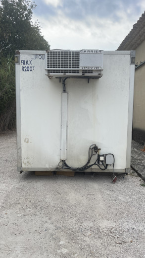

Bonjour à tous ! Avec ma petite famille nous sommes sur le projet de nous aménager une futur maison mobile. Actuellement nous sommes en possession d'une caisse frigo de 7m23 fixé sur un faux châssis. Nous sommes sur le point de valider l'achat d'un Kerax 380 6x6 modèle 2001, mais pour être rassuré par rapport aux dimensions possible, je veux dire par rapport aux limites carrossables de ce véhicules, es ce que quelqu'un aurait des infos svp ? Merci d'avance. A bientôt!

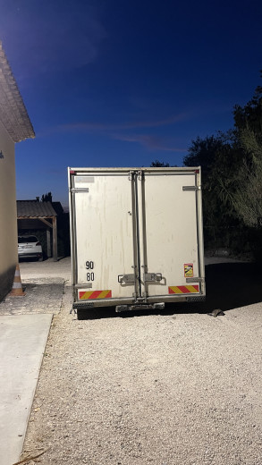

Salut salut ! Merci de ton éclairage c'est top ! Ma caisse est frigo, elle fait 2.60m de large et 2.36m de hauteur.
Nous sommes en train de préparer une demande d'autorisation constructeur, car bien que le camion n'est plus à usage frigorifique, mais qu'il mesure 2.60m au lieu de 2.55m, la DREAL nous a conseillé de faire cette demande d’autorisation,
Il y'a aussi que
lorsque nous l'avons acheté, la caisse était posé d'origine sur un camion Kerax.
Donc l'un dans l'autre, le constructeur pourra peut être valider notre demande d'autorisation.. enfin on espère..

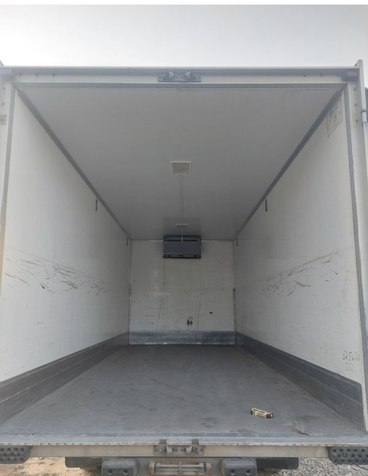

Finalement, j’ai acheté une caisse frigo d’occasion, dimensions :
Intérieur 5,2 par 2,2 par 2,2
Extérieur 5,5 par 2,4 par 2,45 en hauteur
