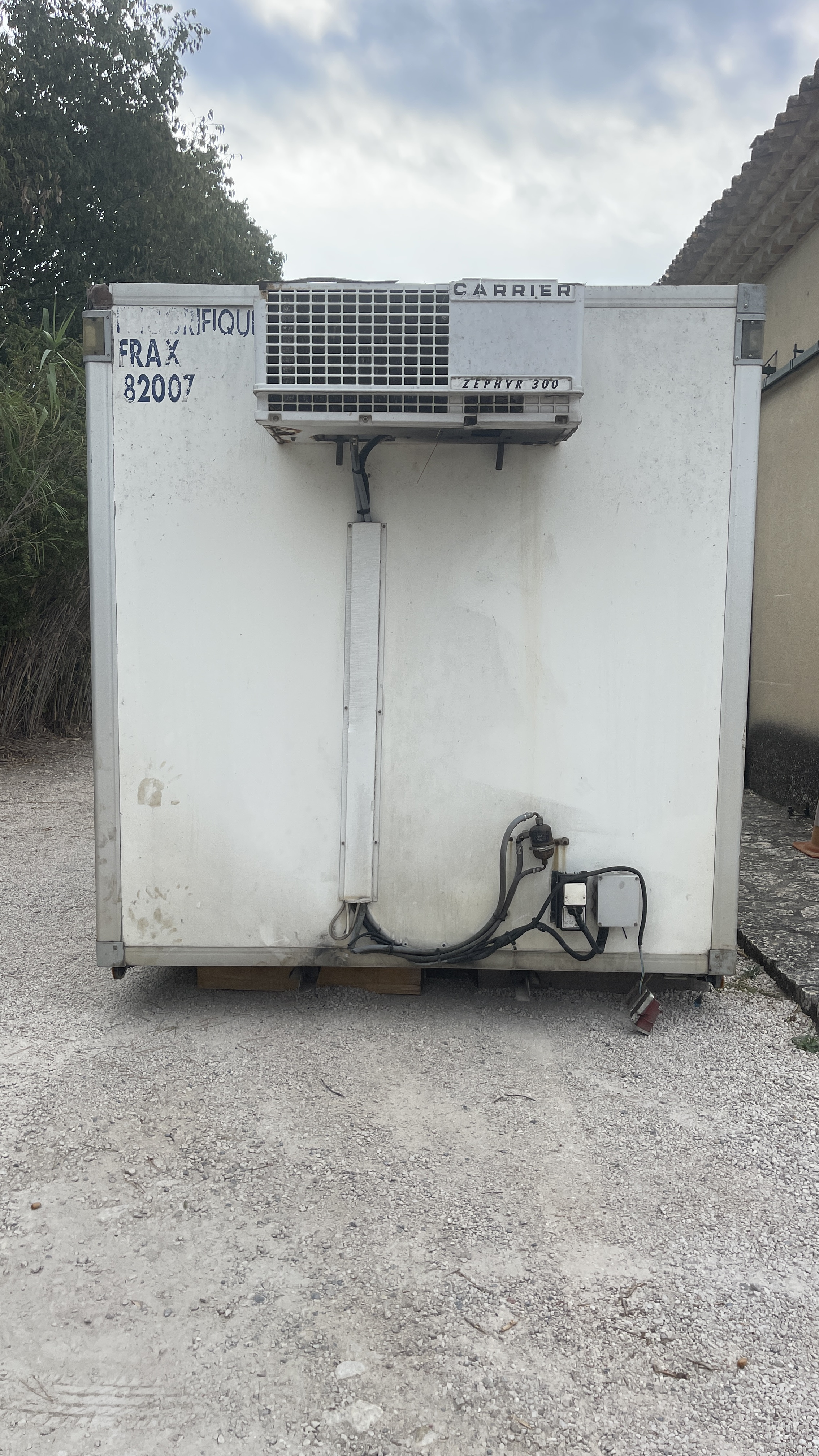

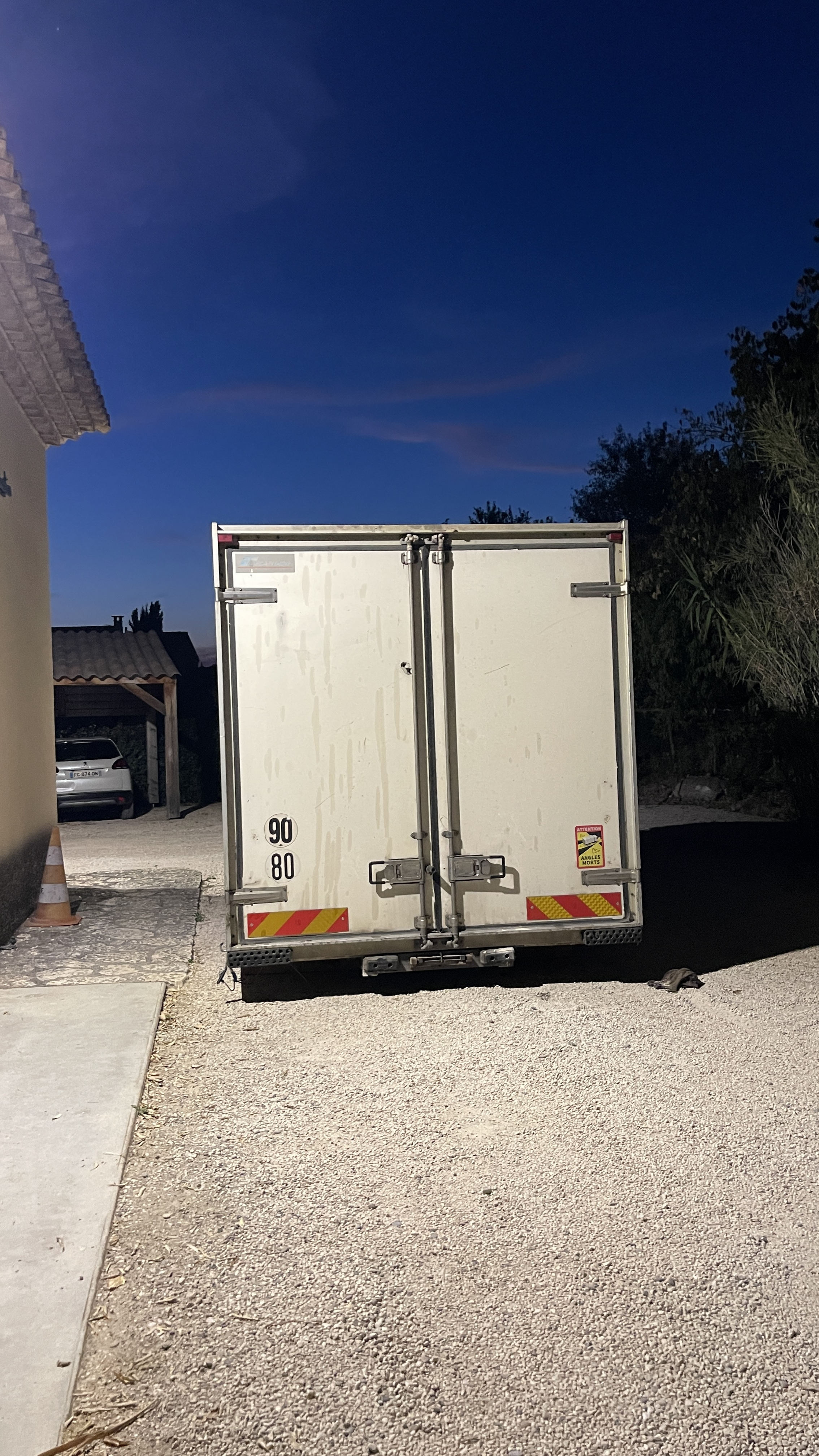

Finalement, j’ai acheté une caisse frigo d’occasion, dimensions :
Intérieur 5,2 par 2,2 par 2,2
Extérieur 5,5 par 2,4 par 2,45 en hauteur
