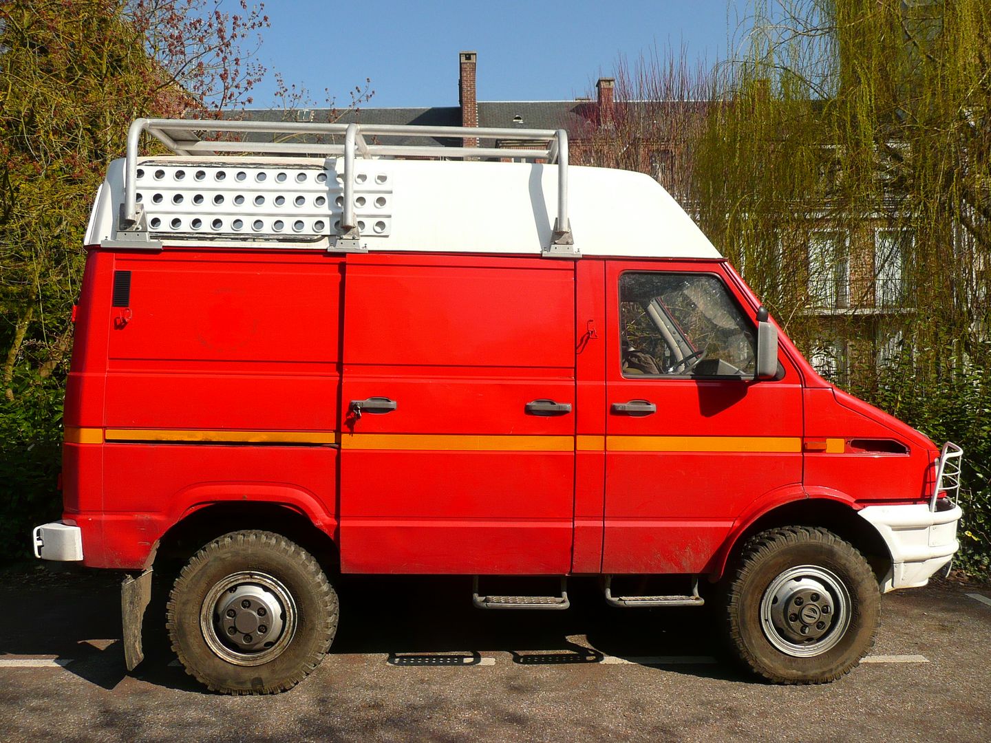

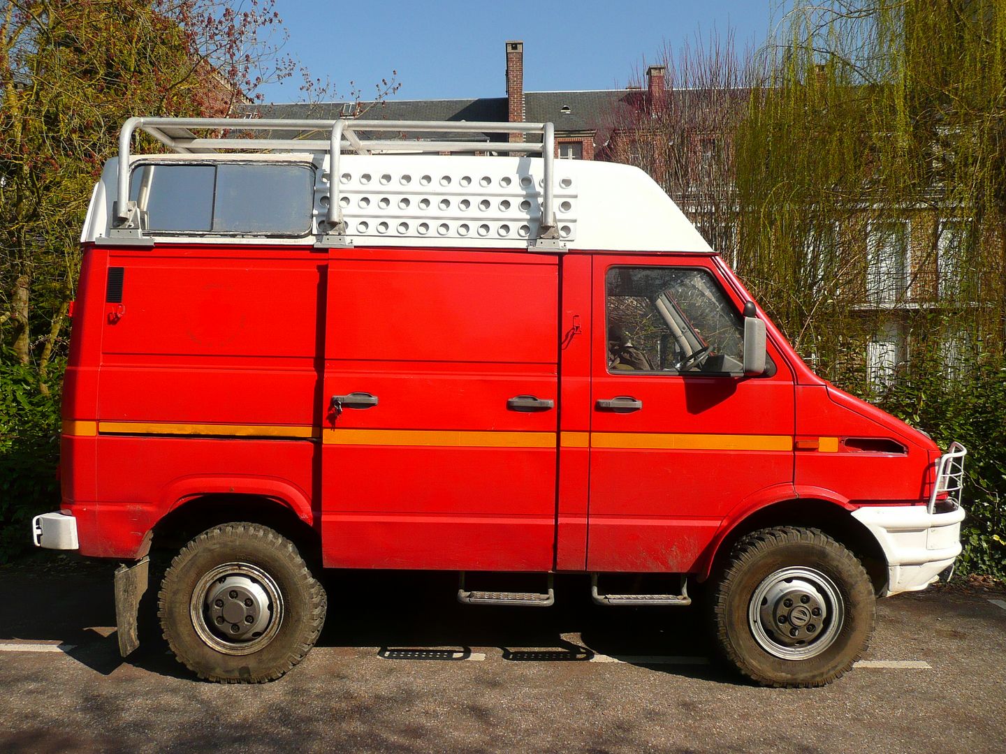

ça permet de laisser les vitres ouvertes...la nuit ou le jour...sans (os)tentation...
reste qu'il faut que je trouve un moyen pas chiant de les vérouiller aussi bien en postion ouvert que fermé...sans bruit de quincaille :?
ouvert...ça limite la surface ensolleillée...
fermé...il est con hippo il laisse les clef sur la porte

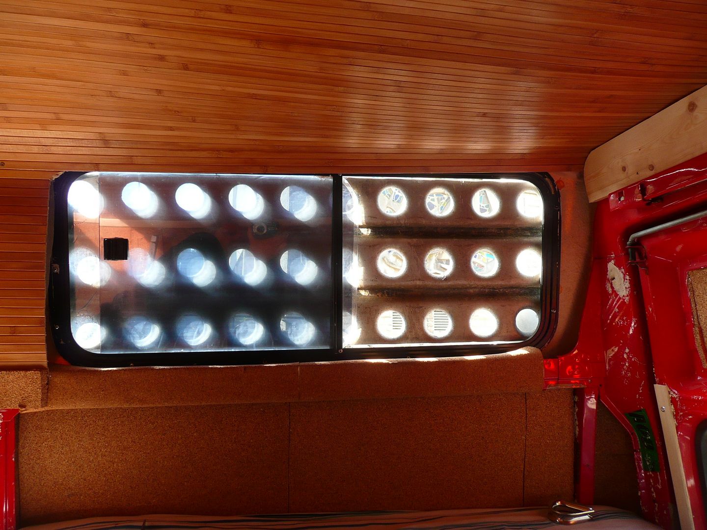

vu de l'intérieur...ça laisse entrer l'air quand même

Messages : 20132
Re: les plaques de désensablage moucharabier...par hippo
taiwan1fr a écrit :pourquoi tout le monde garde ses plaques de desensablage a l'année même en trainant a paris ??? :roll:
c'est pas mon intention je te rassure...mais je pense visser à demeure une planche de surf sur la galerie :lol:
pas sur d'avoir compris le coup des roues de skate mais je vais y réfléchir ...
disons qu'il n'y a pas un jeu constant car la gallerie est "droite" alors que la réhausse a son angle de "dépouille" pour le démoulage.

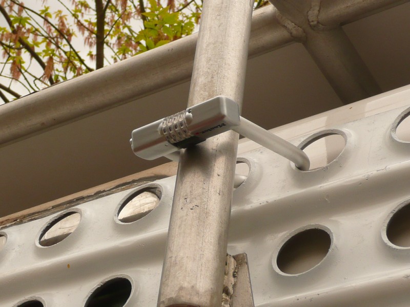

disons qu'en fait mon problème n'est pas de passer de fermé à ouvert..ou le contraire:
chaque plaque pèse environs 5kg donc c'est pas trop dur à manipuler, ce qui est heureux car je ne peut pas me contenter de glisser celles ci:
du fait de leurs alvéoles, celles ci se coincent justement dans les montants...il faut donc glisser la plaque de haut en bas pour la mettre en place...plus que d'avant en arrière.
le seule soucis qui me reste à règler est de s'assurer que celles ci ne puissent pas bouger du tout pour le bruit d'une part, mais aussi parcequ'elles auraient tot fait de ronger la fibre de la réhausse en papier à cigarette :?
et qu'elles ne se sauvent pas au premier venu qui les trouve à son goût...et du coup effectivement remplir une certaine fonction d'inviolabilité pour les fenetres qu'on pourrait ainsi laisser ouvert...
mais pour répondre à Marco: je préfèrerai qu'elles soient plaquées sur la réhausse plutôt que sur la gallerie ..affaire de goût..

bon voilà qui résoud l'aspect anti vol..pas encore tout à fait l'anti éffraction vu que l'ensemble peut aisément être glissé vers le haut. et puis il reste le bruit de quincaille et le ruinage du toit par les virations :?
plus d'infos sur le U alu..là: viewtopic.php?f=7&t=1857&p=15542#p15542
