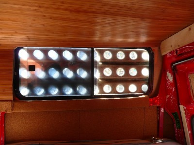

ça permet de laisser les vitres ouvertes...la nuit ou le jour...sans (os)tentation...
reste qu'il faut que je trouve un moyen pas chiant de les vérouiller aussi bien en postion ouvert que fermé...sans bruit de quincaille :?

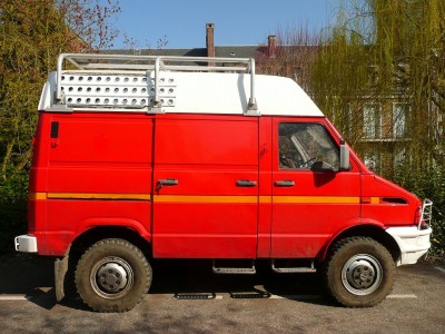

ouvert...ça limite la surface ensolleillée...

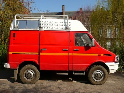

fermé...il est con hippo il laisse les clef sur la porte
vu de l'intérieur...ça laisse entrer l'air quand même

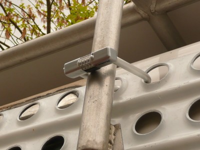

bon voilà qui résoud l'aspect anti vol..pas encore tout à fait l'anti éffraction vu que l'ensemble peut aisément être glissé vers le haut. et puis il reste le bruit de quincaille et le ruinage du toit par les virations :?
plus d'infos sur le U alu..là: viewtopic.php?f=7&t=1857&p=15542#p15542
