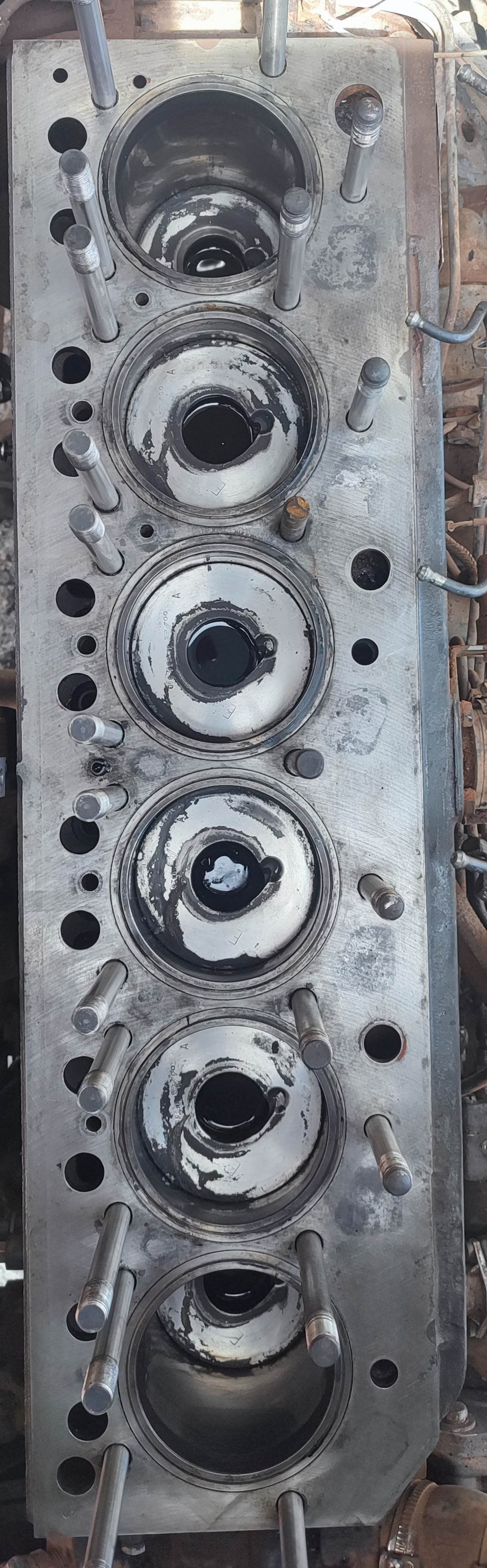

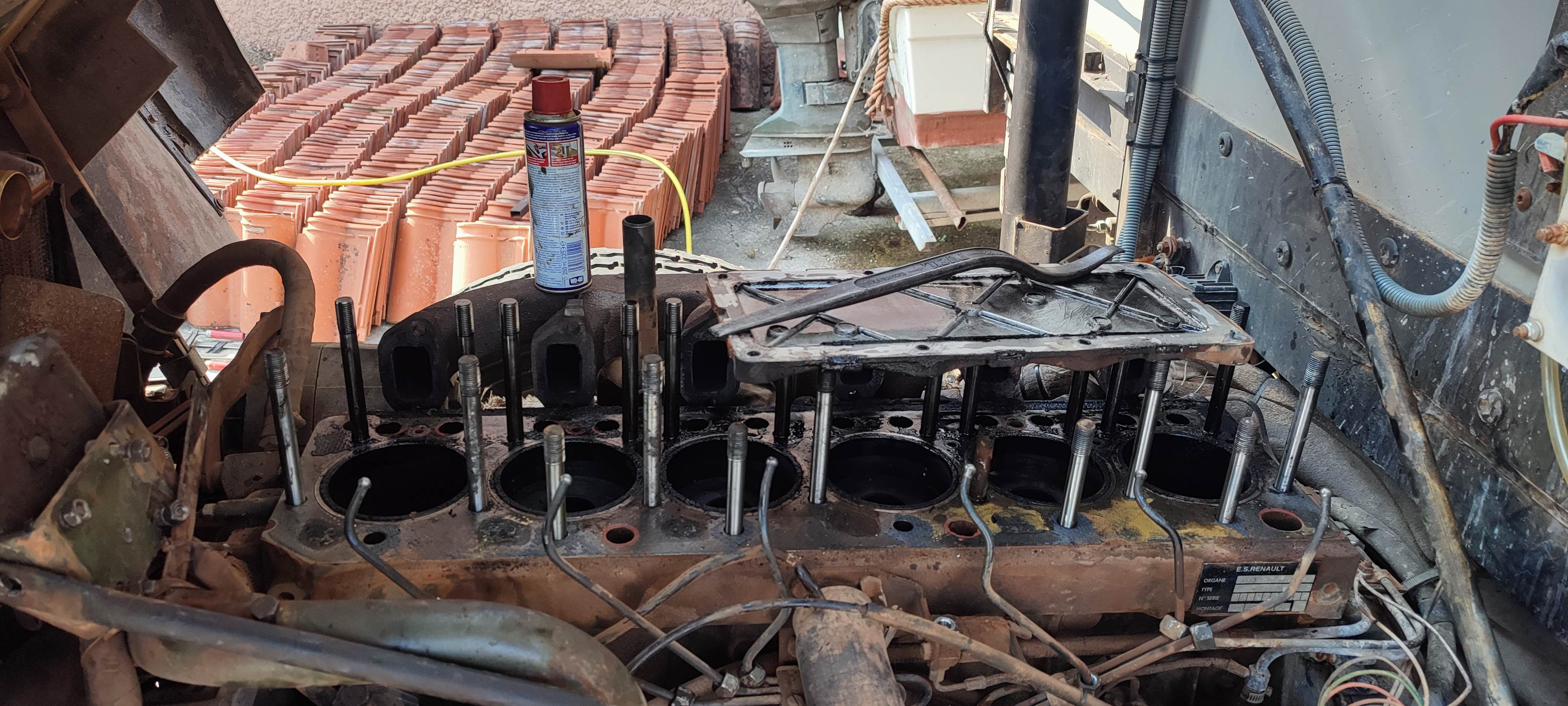

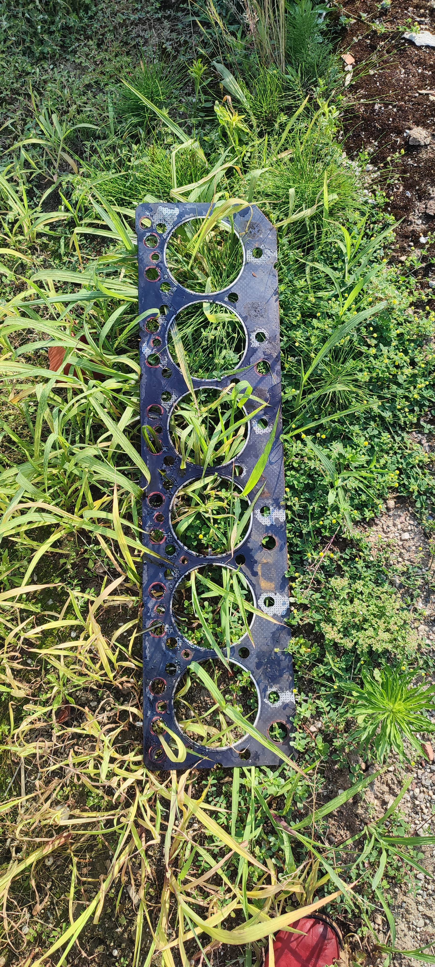

Allez des news !!!!!!!
Le démontage c'est fait sans problème rien de compliqué effectivement.
La culasse est partie chez le technicien pour effectuer réparation s'il faut.

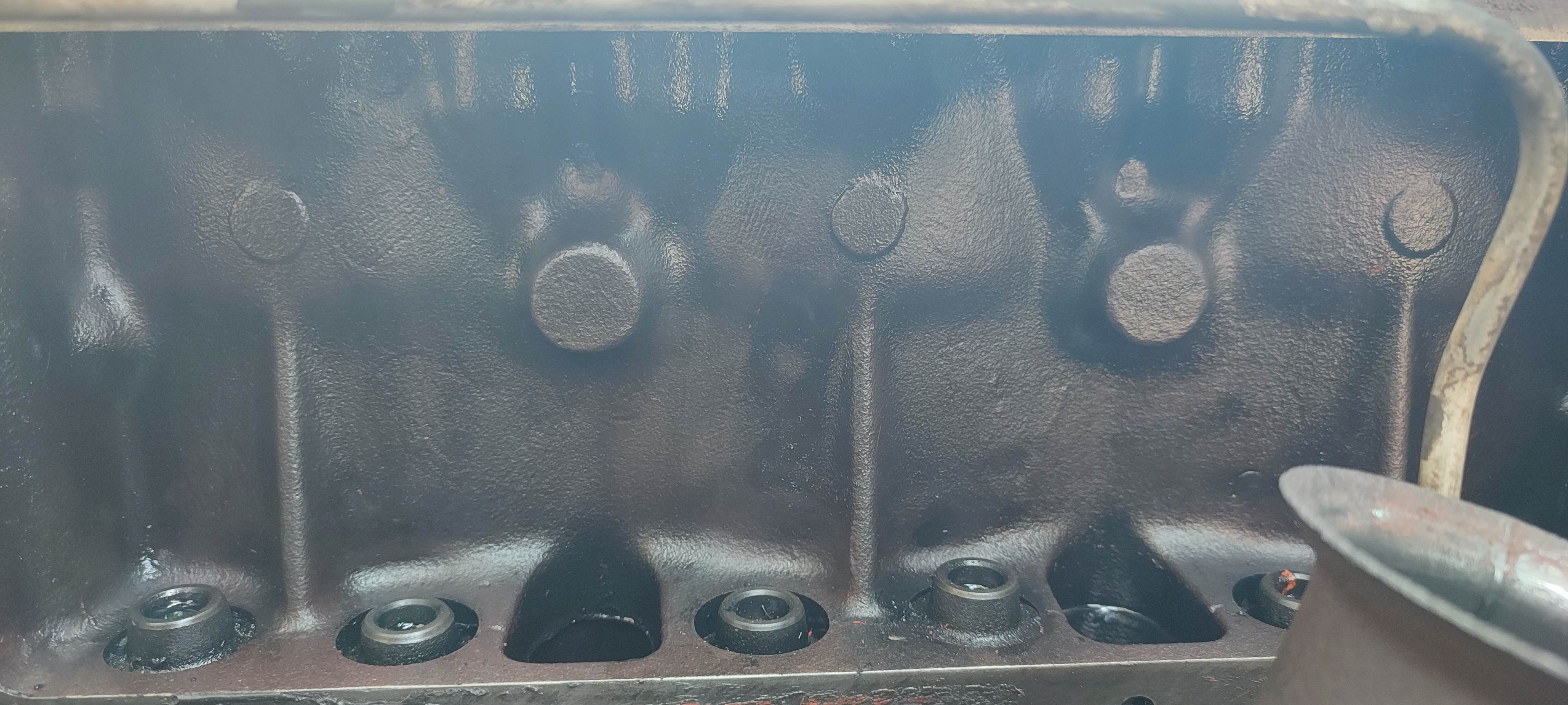

Par contre en enlevant les tiges de culbuteurs j'ai trois poussoirs qui ont suivi, j'ai réussi à en remettre 1 mais les 2 autres impossible.😕😕
Si quelqu'un a une solution.
Je les ai mis au congélateur et je fais l'essai demain 🤞🤞🤞.

Les poussoirs sont sensés coulisser librement voir un léger jeu.... tu peux passer un coup de papier à poncer à l'eau grain 400 pour décalaminer un peu.
Mais il n'est pas logique qu'ils soient sortis librement et pas l'inverse.

OK, alors il faut suivre les conseils de Tony de bien nettoyer les poussoirs et si possible les conduits... mais c'est un peu louche qu'ils soient remontés, je suppose qu'ils étaient collés aux tiges. :shock:

Oui exactement avec l'huile sur les poussoirs ça fait ventouse et ils sont montés avec les tiges.
Le congel leur a fait du bien je viens de les rentrer comme papa dans maman 😉😉.
Une fois a température ils coulissent correctement......
Maintenant ya plus qu'à nettoyer tout ça et attendre la culasse pour un remontage dans la semaine 🤞🤞.

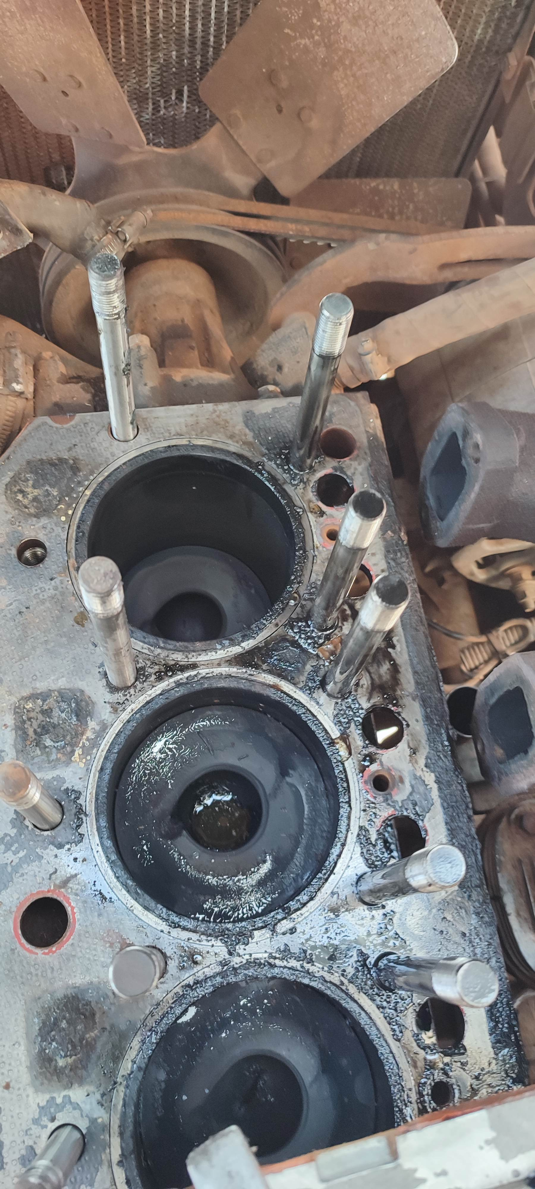

C'est beau quand c'est propre!!!.
