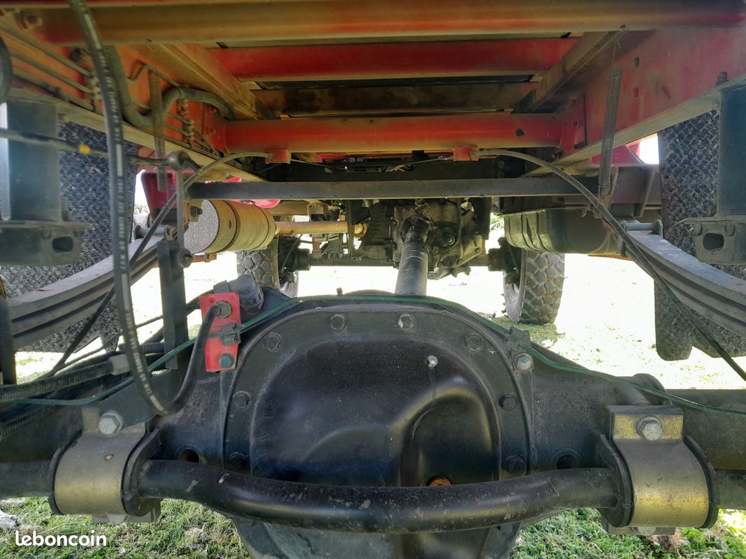

gros pont arrière en 669.02avec blocage,indestructible si il a de l'huile,pont avant avec demis arbre a double cardan,très difficile a cassé et surtout croisillons échangeable,donc excellente durée de vie....
par contre s'est un pont qui nécessite un entretien pointu et des contrôle visuel régulier.... une simple fuite a l'intérieur du pivot côté roue,peux emmener a la destruction de (petite) cage a aiguilles de guidage et,ensuite au demis arbre....
99% de ponts renault en rade sont du a cette fuite....
pour ce qui est de la boite de transfert,s'est du merco,pas le meilleur choix....une des patte de fixation casse de temps en temps,et le fait que dans cette boite,le pignon de sortie avant tourne en sens inverse de l'arrière,fait que renault a du faire un pignon d'attaque et donc un couple conique spécifique pour tourner a "l'envers" des ponti par exemple....
donc en cas de casse d'un pont av renault impossible de taper dans du renault 4x2,car les pièces sont identiques,mais le module des pignons du 4x4 sont a l'envers ...
(j'en ai fait les frais au mois de mars....

effectivement je n'avais plus en tête que les ponts hurth ont des joints homocinétiques dans les "bols" tandis que les Renault des cardans a croisillon, a priori plus facilement réparable.
par contre tu parlais du transfert mais n'est il pas le même sur les hurth ? par ce que tu fais le distingo entre renault et ponticelli (que tu as eu tous les 2) mais le soucis que tu cites pour le Renault n'est il pas vrai du hurth également ? concernant la spécificité du couple conique ? auquel cas ce ne serait ni un avantage ni un inconvénient de l'un sur l'autre ?
je pense que concernant le ponti personne n'entretiendra le débat qu'ils sont boudés par rapport aux 2 autres de toutes façons (plus petite roues... a priori plus fragile... moins cher aussi souvent de ce fait) le débat se situerait plus entre hurth et Renault je suppose pour la question posée.
- Posts: 5054
- Joined: 05 Jun 2009 00:14
Re: b110 4x4 renault 68.000km 28.000e
j'ai volontairement omis le hurth car il a des ponts hurth qui n'ont rien a voir avec renault, même si il partage la même bt que le renault ....
pour les hurth,s'est pire: il est impossible de trouver un joint hurth,encore plus un couple conique ....
du coup effectivement les diff de pont avant sont aussi rare que les hurth,bien que de temps en temps il sort des ponts renault pour pièce a moins de 5000....
pour ce qui du ponti,je suis moins negatif: le fait qu'il ai une bt qui tourne dans le "bon" sens fait que le couple conique est un officiel de 4x2,donc facilement interchangeable,seul les demis arbres pose soucis,la bt n'est pas terribe,mais facile a fiabilisé (demontage du réducteur )
ps: en fait le b ideal est un melange de pont renault et de ponti ...en fait ce que hiddenTTY est en train faire....
