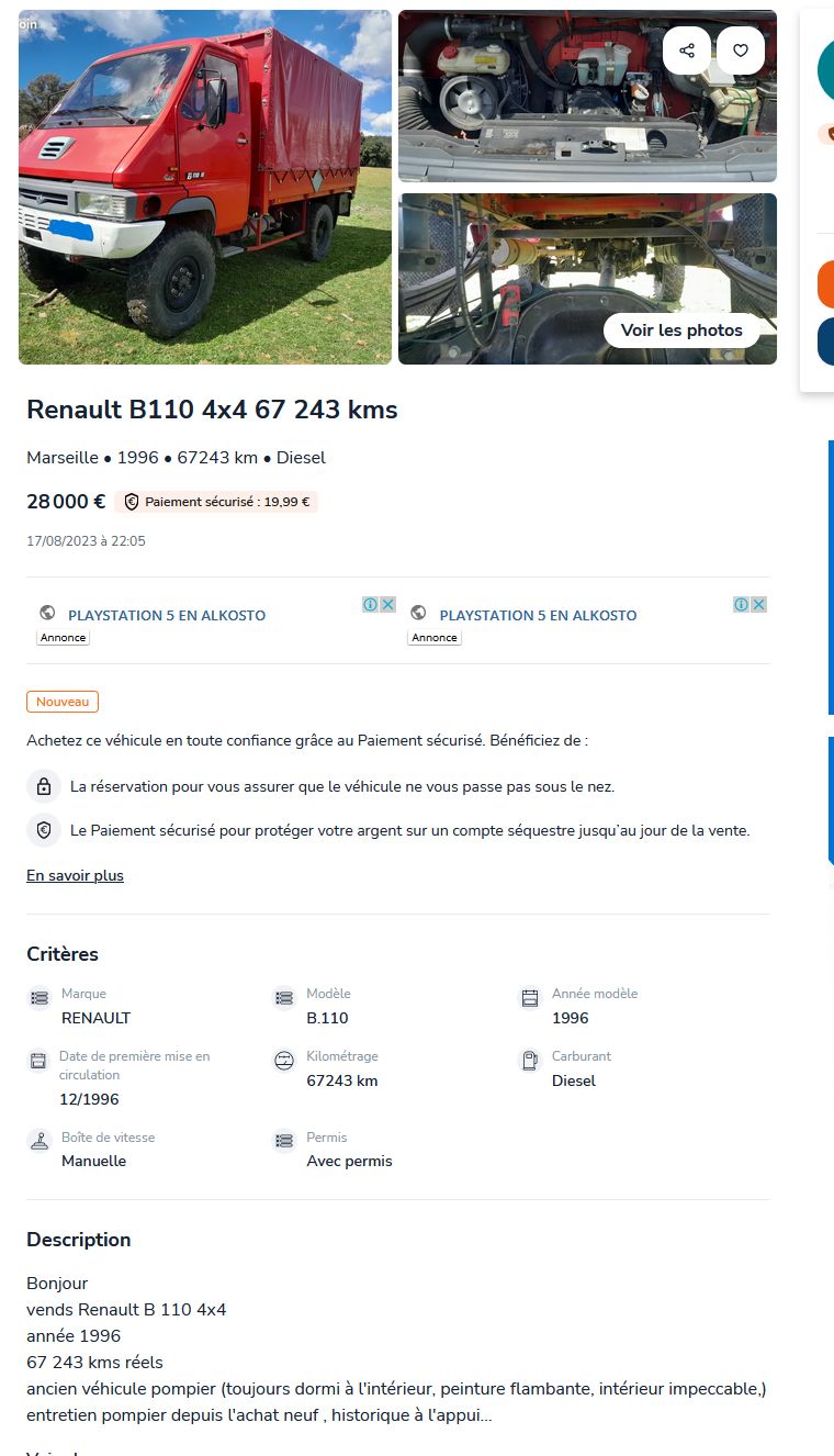

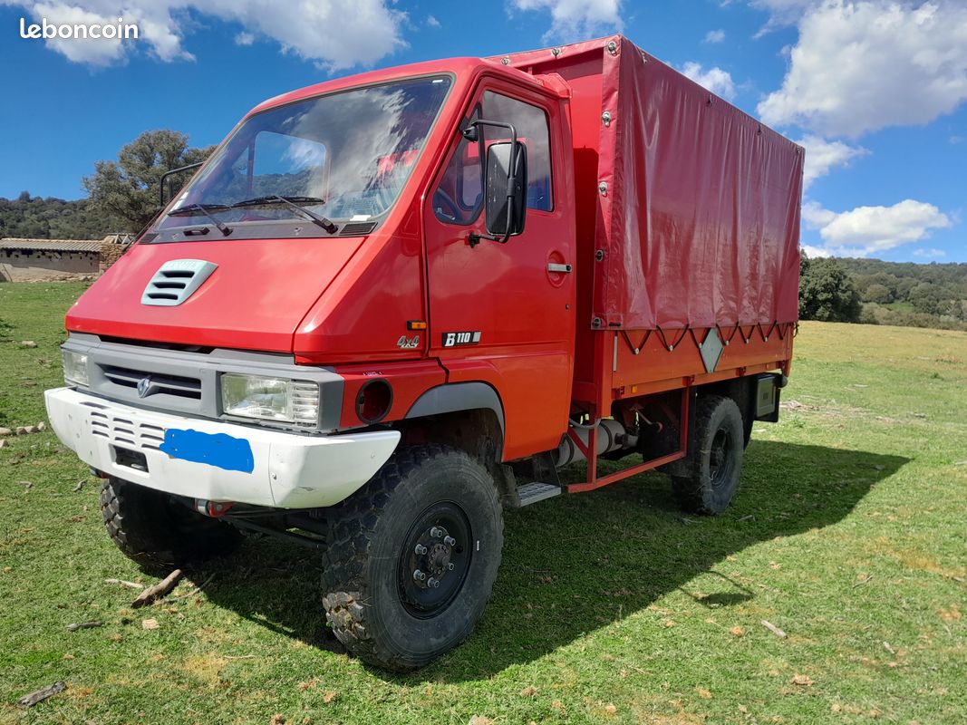

"Bonjour
vends Renault B 110 4x4
année 1996
67 243 kms réels
ancien véhicule pompier (toujours dormi à l'intérieur, peinture flambante, intérieur impeccable,)
entretien pompier depuis l'achat neuf , historique à l'appui
tourne régulièrement , démarre au car de tour de tout temps , la carte grise est a mon nom, il est en règle et assuré
aucune fumée , aucun claquement moteur
vraiment rien a signaler, il est état neuf
il a tous les éléments classiques du B110 4x4
il est également équipé d'un compresseur a air , de coupe circuit électrique , mécanique, ainsi que pneumatique à l'extérieur, installés par les pompiers
carrosserie , moteur, accessoires état neuf

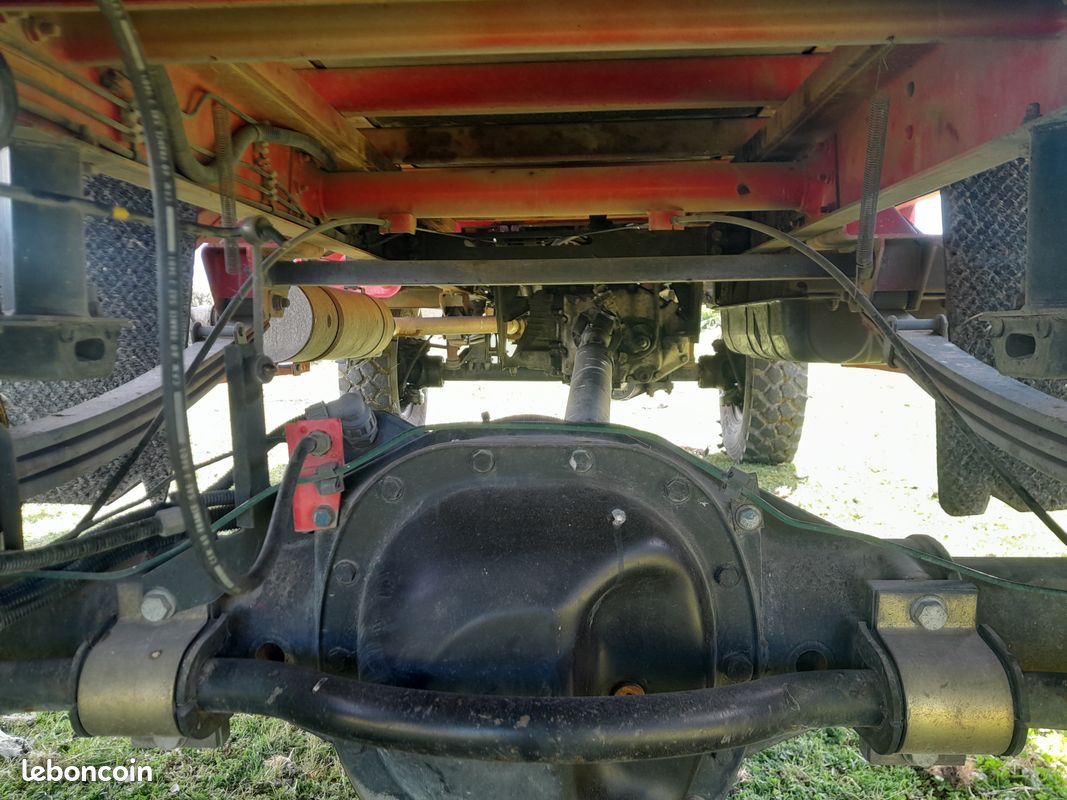

pont d'origine Renault (meilleur pont de la gamme)
aucune corrosion , moteur et transmission tournent comme une horloge
je voulais le garder pour moi pour un projet abandonné alors toutes les révisions ont été faite par mes soins il y a quelques semaines :
changement de tous les filtres : huile , gasoil, air , direction assisté
vidange et remplacement de tous les fluides : circuit de refroidissement, circuit de freins, moteur , boite de vitesse, boite de transfert, pont avant, pont arrière, liquide de direction.
entretient réalisé avec des consommables de qualité... purflux et huiles haut de gamme.
il est vraiment prêt a rouler et aucun frais n'est a prévoir avant un bon moment
équipé d'une caisse savoyarde ( en bon état également , la bâche aussi) , il transportait des troupes et n'a jamais été chargé, je ne l'ai moi même jamais chargé et je n'ai fais que quelques centaines de kilomètres depuis que je l'ai acheté.
j'ai vu beaucoup de B110 4x4 et c'est de loin le plus beau que j'ai vu, il est dans un état exceptionnel
les pneus sont à mi usure

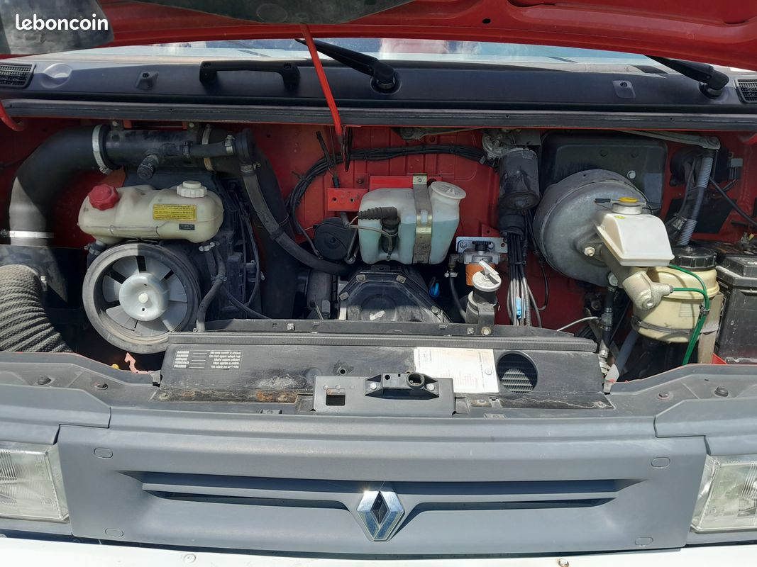

moteur 2.5 litres sofim turbo à chaine
c'est un véhicule idéal pour l'aménager : camping car , caisson cellule ou benne , ampliroll ...
c'est vraiment une base saine et fiable pour investir dans un aménagement ( mon projet de base)
il est classé poids lourd : 4.5 tonnes mais il est possible de le déclasser en véhicule léger 3.5 tonnes (les mêmes B110 4x4 sortaient des usines en vl ou pl, les caractéristiques sont identiques ce n'est qu'un formalité administrative a réaliser auprès de la DREAL )
le contrôle technique est récent , il est vierge hormis un soufflet de rotule de la barre de direction que j'ai remplacé depuis.
photos supplémentaire disponibles sur demande.
je n'ai pas lavé le camion ni passé au karcher , il est en toute transparence dans son jus d'origine
je m'en sépare vraiment a contre cœur car c'est un véhicule rare robuste fiable de mécanique simple qui peut traverser le monde sans problème ou être un formidable outils de travail.
vendu 28 000 euros
étant roulant il est visible entre la corse et Marseille-toulon."

gros pont arrière en 669.02avec blocage,indestructible si il a de l'huile,pont avant avec demis arbre a double cardan,très difficile a cassé et surtout croisillons échangeable,donc excellente durée de vie....
par contre s'est un pont qui nécessite un entretien pointu et des contrôle visuel régulier.... une simple fuite a l'intérieur du pivot côté roue,peux emmener a la destruction de (petite) cage a aiguilles de guidage et,ensuite au demis arbre....
99% de ponts renault en rade sont du a cette fuite....
pour ce qui est de la boite de transfert,s'est du merco,pas le meilleur choix....une des patte de fixation casse de temps en temps,et le fait que dans cette boite,le pignon de sortie avant tourne en sens inverse de l'arrière,fait que renault a du faire un pignon d'attaque et donc un couple conique spécifique pour tourner a "l'envers" des ponti par exemple....
donc en cas de casse d'un pont av renault impossible de taper dans du renault 4x2,car les pièces sont identiques,mais le module des pignons du 4x4 sont a l'envers ...
(j'en ai fait les frais au mois de mars....
