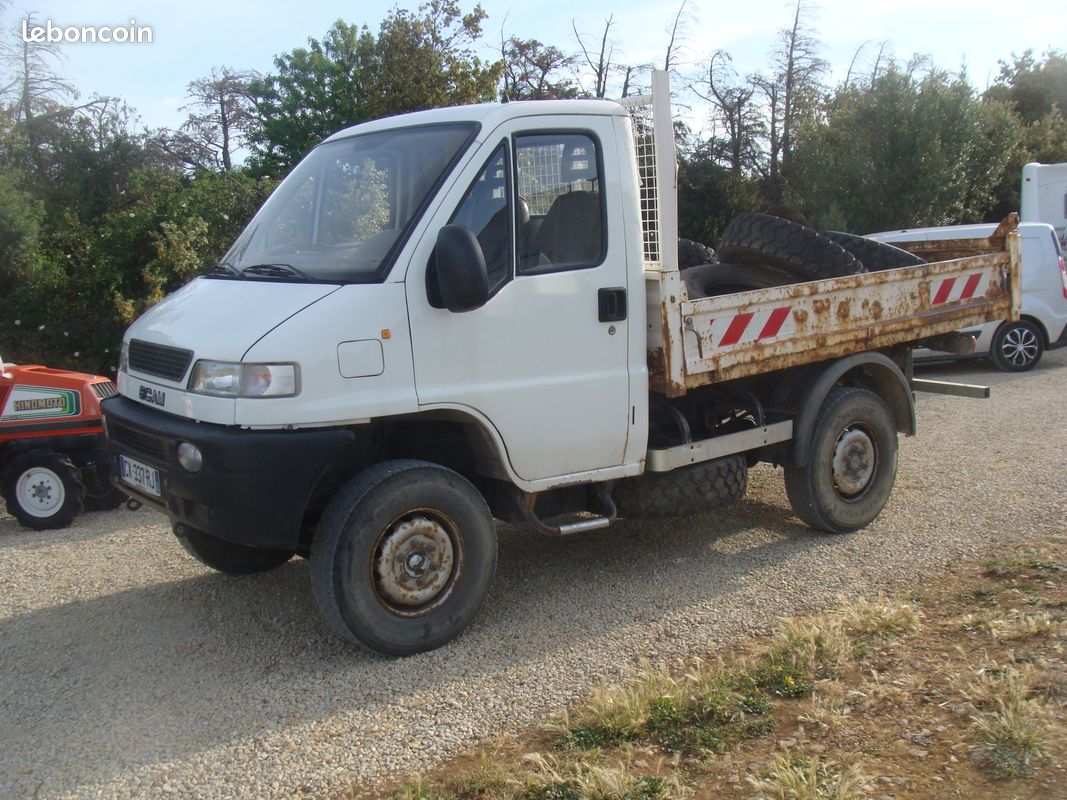

cx337rj https://www.leboncoin.fr/utilitaires/2352628531.htm
voilà qui peut vous intéresser pour de la pièce ou si jamais vous aviez encore un châssis qui traine... ou des idées de swap ou d'hybride ... ;)

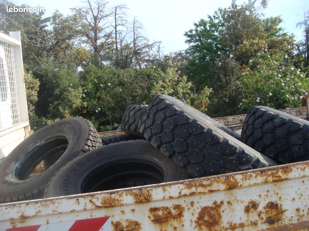

il semble disposer des 2 montes de pneumatiques: r17.5 et r16 même s'il faudrait déclouter les xzl .

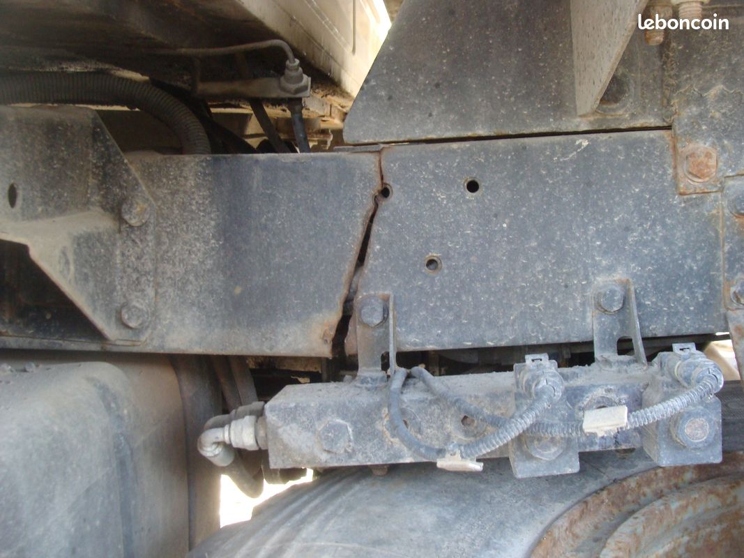

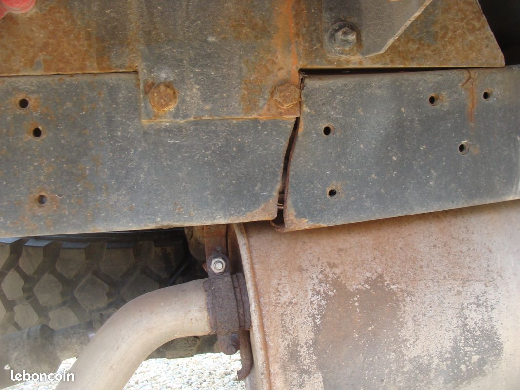

"scam 4x4 2.8 hdi châssis cassé an 2006 . 96000 klm vendu dans l etat prix 10000 € + 4 pneu + 4 jante avec pneu prix 10000€"

Une bonne soudure avec une plaque de renfort en double flèche, il repart par la route

Je suis tout nouveau dans le domaine, est-ce vraiment raisonnable (de réparer un camion cassé en deux ???)
Je suis un gros bricoleur et très a l'aise en soudure, c'est donc typiquement un chantier que je pourrai réaliser sans grands soucis. réaligner le châssis et le ressouder)

La réparation en elle même ne me pose pas de gros problèmes :
- Ca demande probablement la dépose de la benne et de son support, et la dépose / protection de tout ce qui pourrai être endommagé et a proximité de la zone a ressouder...
- C'est de l'acier et un profil "classique" et donc facile a souder et ce n'est pas une pièce en mouvement...
- On peut facilement poser un renfort en X si la soudure "simple" est insuffisante.
- C'est une réparation visible et il sera facile de vérifier dans le temps si la réparation est efficace, Dans tous les cas, ca ne passera pas du statut de "réparé" a "cassé en deux" sans un cisaillement régulier...
Bref, c'est plutôt le risque de "fausse bonne idée" qui m'inquiète : Je sais que cette réparation est a ma portée. Mais c'est des dizaines d'heures de boulot, je ne suis pas encore retraité, pendant tout le temps que je passe a bricoler pour des projets perso, je ne gagne rien.

Ce qui me poserait le plus de questions, c'est quelle utilisation a été faite de ce véhicule pour en arriver a casser le châssis, le reste est en quel état? :roll:

Les châssis Scam cassent en utilisation normale. J'en ai déjà vu plusieurs ressouder et d'autres avec des fissures. Si on ne fait pas de contrôle, c'est normal qu'ils cassent au bout d'un moment.

L'avis posté sur la reparation du vehicule s'appuie sur l'experience.
Unic 270 porteur grumier 19T avec grue hiab 10T/m
châssis fendu sur 50% de la hauteur necessitant un cric pour réalignement, ressoudé avec baguette castolin vendue a l'unité (800 Frs/pcs)+ pose d'une plaque de renfort [ <> ] en losange coté exterieur le tout soudé avec un poste rotatif en 380 v en trés basse intensité.
Contrôle du service des mines positif et remise en circulation du véhicule.
