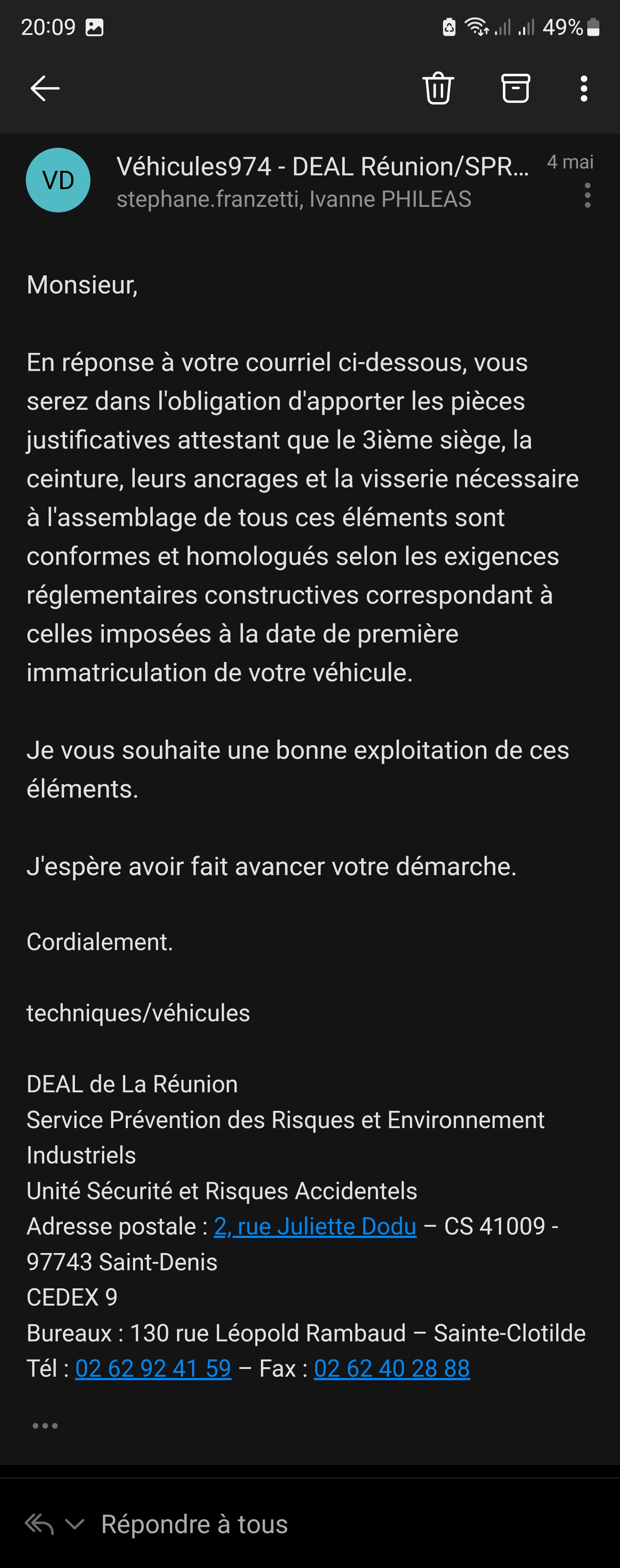

J'ai déjà contacté la DREAL et je pense que ça va être une grosse galère. Je ne sais même pas si j'arriverai au bout de ces complications.
Je pensais que si le barré rouge le permetait, qu'il suffisait d'acheter un siège homologué et faire la demande de modification de place...
Je vous mets le message de la DREAL et mon barré rouge.

Evite d'écrire à la dreal, prend rendez vous, le agents, par courrier sont obligés d'appliquer le loi, d'homme à homme, c'est bien plus facile, les types ne sont pas là pour t'emm.... si tu vient les voir ils voient bien que tu es sérieux, et prend un n° de tél pour correspondre.
pour moi, (à Caen) je n'ai vu que des agents prêts à rendre service. Mon camion est passé comme une lettre à la poste (le dreal n'a fait que vérifier la fermeture d'iun seul élément haut et la longueur du camion!!!)

S'il y en a que ça intéresse, j'ai réussi à avoir des documents avec MAN pour l'installation d'un 3éme siège.
Ce n'est pas en Français mais ça peut être très utile.
Pour ma part, j'ai déjà transmis le documents à la DREAL il y à 2 mois.
J'ai déjà relancé 2 fois, ils s'en occupent...
