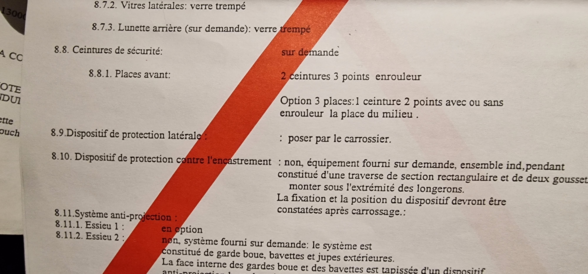

Bonjour à tous.
J'aimerais installer un 3ème siège dans mon camion Man F2000 19T 4x4 19.293 de 1997
Je ne sais pas si ce sujet a déjà été abordé mais je n'ai pas trouvé.
Mon barré rouge autorise l'installation d'un 3ème siège.
Mais il ne semble pas y avoir d'encrage au sol pour fixer le siège.
Les sièges d'origine Man F2000 ne sont plus disponibles chez Man.
J'ai déjà contacté la DREAL et je pense que ça va être une grosse galère. Je ne sais même pas si j'arriverai au bout de ces complications.
Je pensais que si le barré rouge le permetait, qu'il suffisait d'acheter un siège homologué et faire la demande de modification de place...
Je vous mets le message de la DREAL et mon barré rouge.
Si quelqu'un pouvait m'aider ça serait vraiment sympa svp.
Si je n'arrive pas à régler ce problème, je ne sais pas si je pourrais garder le camion. Ça serait vraiment dommage.
Merci à vous.

sauf erreur de ma part, le 3ème siège doit être homologué, mais pas forcément en provenance de chez Man, l'idée m'est venu d'après le siège central du renault scenic qui lui est obligatoirement homologué.
Tu dois pouvoir trouver à la casse un scenic et avec ta meuleuse sans fil tu découpes large autour des fixations sièges et ceintures, tu ajustes ça dans ton gge et tu donnes ça à souder à un carrossier PL ensuite tu fixe ton siège de scénic et ses ceintures.
Tout sera fait dans les règles de l'art.

Salut.
Merci, le problème c'est qu'un Man F2000 ça court moins les rue que les scenics, surtout avec 3 places, et à la Réunion encore moins de chances.
J'avais compris au début qu'il fallait un siège d'origine mais effectivement c'est pas obligatoire.
