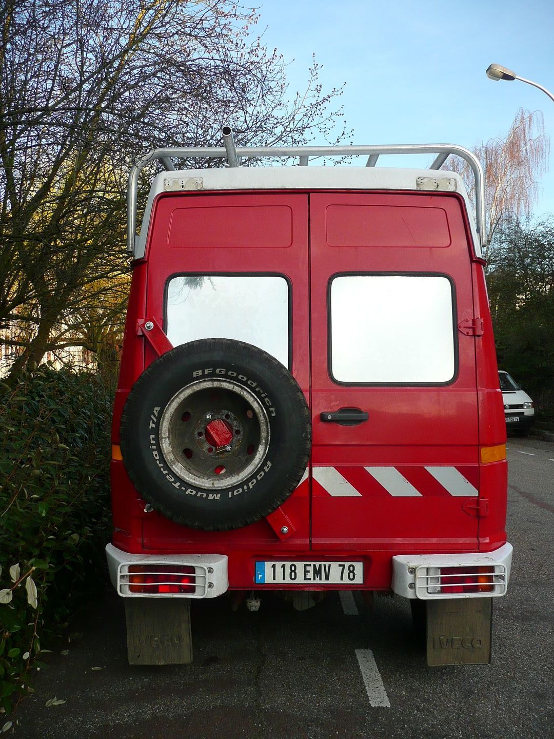

les différents principes de porte roue
Ahmed
- Conducteur de tricycle
- Messages : 8
- Enregistré le : 02 févr. 2009 22:38
Re: le porte roue selon ghezzi
les photos j'ai pris sure un iveco de 1995 sapeur pompiers
Je voudrez en trouvez un comme sa
viewtopic.php?f=14&t=1798
- Messages : 20383
le principe ressemble fort à ce qu'à fait Jean Louis sur son B juste page précédente non?Ahmed a écrit :les photos j'ai pris sure un iveco de 1995 sapeur pompiers
peut être peut il te donner quelques tuyaux pour que tu t'en fasses un du genre...?

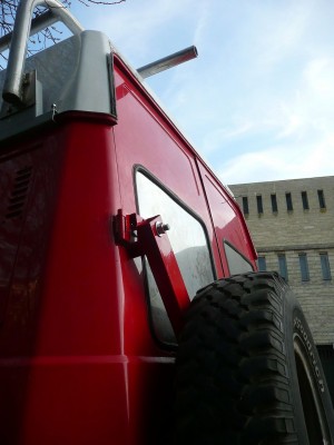

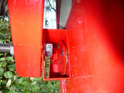

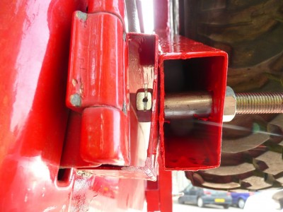

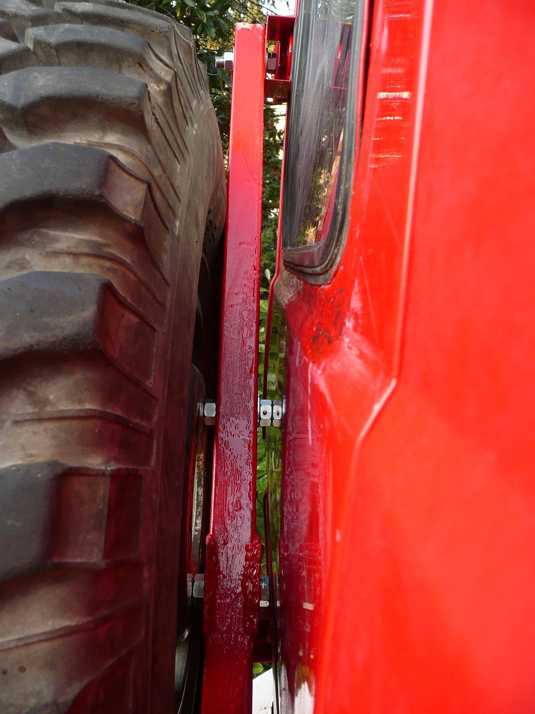

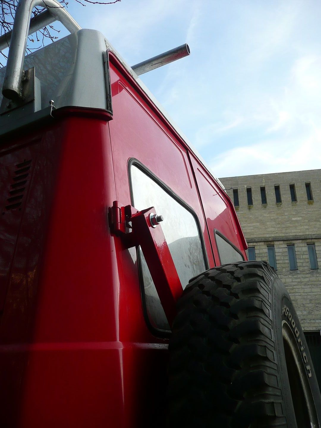

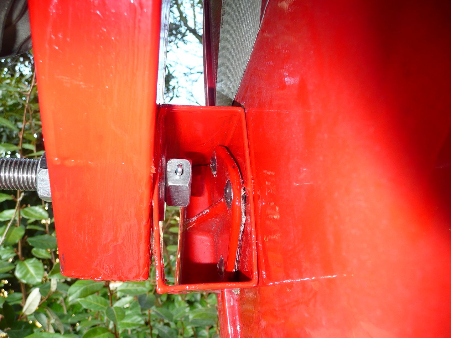

porte roue...par hippo
bon un bricolage pas cher et simple...reste à valider le truc sur les pistes
principe: réutiliser les charnières de porte existantes sans pour autant le percer pour ne pas les affaiblir...
un seul trou fait dans la porte pour avoir un 3eme point....
ça vaut ce que ça vaut...souhaitons que les charnières ne se dévissent pas de manière intempestive et que les axes résistent dans le temps...
on ne les voit pas sur les photos mais il y a des bouts de tubes dans les profilés au niveau des boulons pour que ceux ci ne déforment pas les profilés...rendant leur serrage inéfficace...
- Fichiers joints
- Messages : 2128
Re: porte roue...par hippo
ça n'a pas l'air mauvais tout ça...
Fais un trait au feutre joingnant tes portes comme ça tu pourra vérifier dans quelques temps si ta porte a bougée
- Messages : 20383
en fait je pense pas que la porte va bouger...le point faible c'est soit l'axe des charnières mais ça casserai net avec le temps
ou bien les 3 vis de paumelles qui peuvent se desserer...un peu de loctite...
et enfin l'épaisseur des profilés qui ne pose pas de problème sur le porte roue proprement dit...mais c'est un poil léger sur les morceaux en sandwich sur les charnières...mais j'ai fait ça avec des bouts de chandelles
il y en a pour plus cher de peinture que de métal
boulons Inox de 16 tout de même mais c'est de la récup aussi.

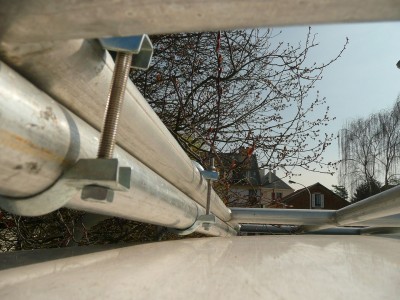

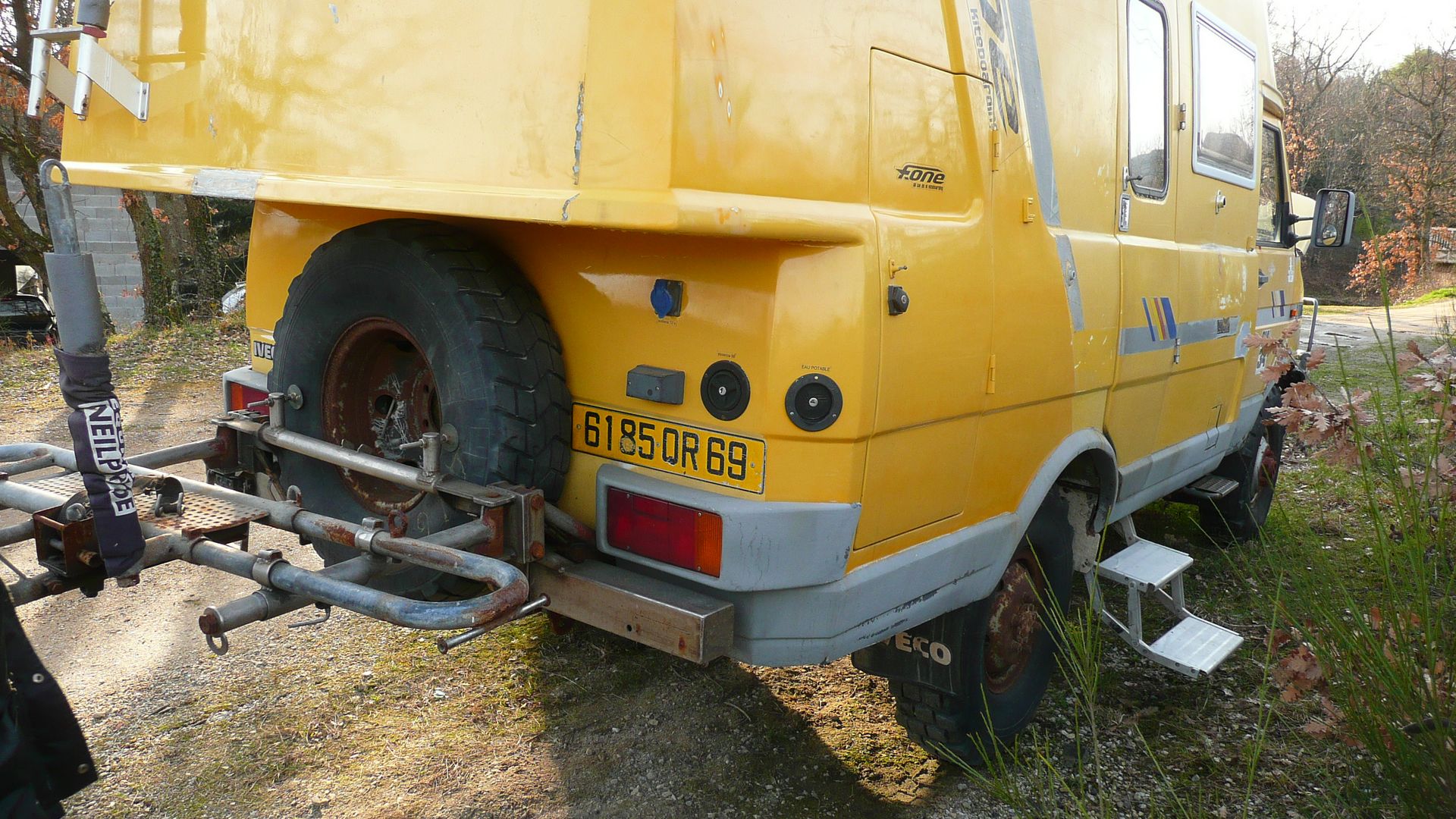

- Messages : 5919
Simple et efficace, reste effectivement à voir ce que ça donne sur tôle ondulée maintenant...
La potence sur la galerie elle est fixée comment?
- Messages : 20383
j'y pensai à cette question ..j'avais pas fait de photo...j'en mettrai une à l'occasion.OB1KnoB a écrit : La potence sur la galerie elle est fixée comment?
en fait il s'agit d'un tube d'aluminium très épais (plus d' 1cm) que j'utilise un peu à toutes les sauces...pour faire bras de levier en tout genre et que donc je souhaite avoir "à portée de main" dans le camion...sauf qu'il fait 2m de long...du coup il m'embarrasse moins sur la gallerie (il pese pas lourd) et du coup se rend utile ainsi. j'ai acheté des fixations de pot d'échappement (colliers) dont j'ai remplacé les vis par des beucoup lus longues pour que d'un collier circulaire..j'obtienne un oblong qui emprisonne ce tube avec ceus de la gallerie du même diametre (50)...une photo sera plus claire naturellement)
- Messages : 5919
Oki merci pour les précisions.
Du coup t'es quand même obligé de desserrer tes colliers à chaque fois que tu veux faire dépasser ta potence à l'arrière... c'est pas trop relou? A moins que tu ne la laisse dépasser en permanence? Mais je ne sais pas ce que ça donne "légalement"
Sinon j'ai eu le même "problème" que toi, j'avais aussi un gros tube qui me servait à tout (levier, cale pour certains trucs, etc...) mais que je voulais avoir en cabine "au cas où"; j'ai fini par le couper en ne gardant qu'un mètre, c'est amplement suffisant comme bras de levier et même je dirais que ça limite le couple que tu peux donner à tes outils car il monte VRAIMENT vite avec la longueur du levier
- Messages : 20383
je le laisse dépasser de 40cm environs...à peine plus que la roue elle même...et a cette hauteur c'est plus un risque pour moi en marche arrière pres d'un mur..que pour les autres.OB1KnoB a écrit : A moins que tu ne la laisse dépasser en permanence? Mais je ne sais pas ce que ça donne "légalement"![]()
tous les artisans ont des trucs qui dépassent sur leur gallerie...et pas forcément aussi bien attachés d'ailleurs
Ouai, quand on n'a pas une clé à cliquet ch'ti faut limiter le couple !!!OB1KnoB a écrit :je dirais que ça limite le couple que tu peux donner à tes outils car il monte VRAIMENT vite avec la longueur du levier
- Messages : 5919
Tu devrais juste mettre une butée en caoutchouc au bout, tu serais tranquille. En plus si tu en mets une d'un diamètre légèrement plus grand que celui de ton tube ça empêchera ta sangle/corde de glisser et de te prendre ta roue sur les pieds.hippo a écrit :a cette hauteur c'est plus un risque pour moi en marche arrière pres d'un mur...
he he c'est vrai que vous avez des outils indestructibles, mais je pensais plus aux écrous qui peuvent péter s'ils reçoivent trop de couple.Bastien a écrit :quand on n'a pas une clé à cliquet ch'ti faut limiter le couple !!!
- Messages : 20383
ouai..n'en n'ai une grosse de butée en caoutchouc...en dessousOB1KnoB a écrit : Tu devrais juste mettre une butée en caoutchouc au bout, tu serais tranquille.
faut que j'y regarde de plus pres justement pour éviter ça car comme tu le vois sur la photo je suis..en avant de la roue...car je craind plus les dommages à la galerie donc au camion..qu'au tube proprement dit et pour l'instant on assure la dite roue en tirant du coté du camion vers l'avant..moyen comme rendement.OB1KnoB a écrit : En plus si tu en mets une d'un diamètre légèrement plus grand que celui de ton tube ça empêchera ta sangle/corde de glisser et de te prendre ta roue sur les pieds.
c'est un détail qui devrait pouvoir se régler sans problème..l'idéal étant une poulie à gorge dans le tube...
pour ce qui est du couple...je ne m'amuse pas à serrer les choses éxagérément...par contre quand il faut déssérer...ben il faut déssérer...même si j'ai une clef à cliquet model poids lourd je vois pas pourquoi je sauterai dessus quand j'ai ce qu'il faut...et puis ça peut servir à plein d'autre choses un long tube...
avant d'avoir mon porte roue, pour monter la roue dans le camion, je l'embrochait sur le tube qui reposait sur le sol du camion...je lève le tube au bout et laisse glisser la roue le long de celui ci...un dernier petit éffort en levant le tube quand la roue est arrivée au bord du camion (peanuts avec 2 m de bras de levier) et hop voilà les 70kg de roue montés au Im de seuil de chargement...
bon j'ajoute aussi la photo manquante du tube pour éviter l'écrasement des parrallélépipèdes et la fixation du tube à la gallerie.

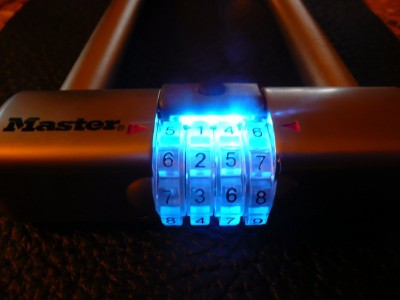

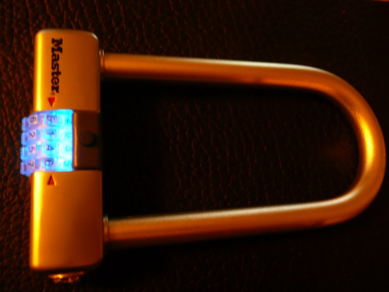

jlmontenon
bonsoir Hyppo,
bien vue, ton idée pour le support de roue de secours,
simple léger et efficace,
l'idée du tube sur la galerie est bonne car il est vrai ce n'est pas tous les jours qu'on crève un pneu, et deux dans la journée c'est la scoumoun
un petit conseil, le cadenas ça n'est pas assez solide , essaies de fabriquer une barre, à partir d'un antivol moto, traversant un trou de la jante et reprise sur la barre principale du support par derrière la roue.
félicitation pour ton imagination après de longs mois de réflexion.
a+
JL
a+
JL

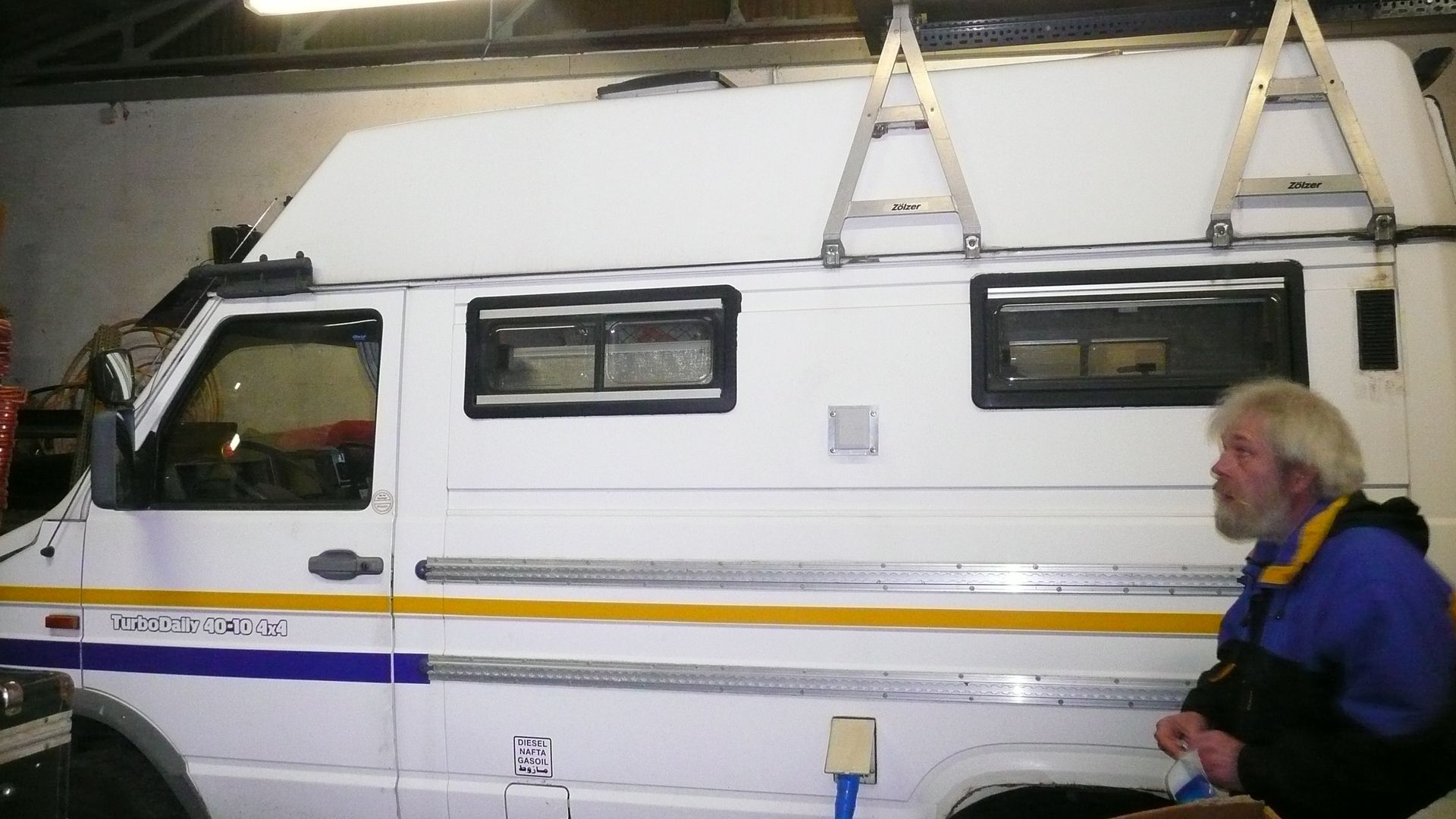

- Messages : 20383
salut jean Louis
tiens c'est rigolo que tu relances ce sujet...j'allais justement m'y coller
en effet..je suis en train de poser un toit ouvrant panoramique coulissant
bon c'est un bien grand mot..disons en gros qu'il est un poil plus grand que mon toit ouvrant actuel et que je ne pouvais qu'entrebailler celui ci...
lire le post à ce sujet...
toujours est il que j'ai du relever la galerie de 2cm...pas grave...mais surtout reconcidérer la position de la barre..car celle ci est incompatible avec la cinématique de recul du toit ouvrant...à moins de remonter de 10cm..et là je dis stop
à voir donc...
j'ai effectivemnt pensé à la solution "U" de moto puisque j'en ai plusieurs dont un qui traversait mes roues de brimont dans la cave...pas que j'avais peur qu'on me les vole..mais je pouvais ainsi y attacher plein d'autre chose...car pas évident de se sauver avec 2 roues de 80kg
à voir...en fait je veux pas me charger de trois tonnes de clef que tu perds un jour et finalement comme d'hab ces stratagèmes emmerdent plus le propriétaire que le voleur potentiel...

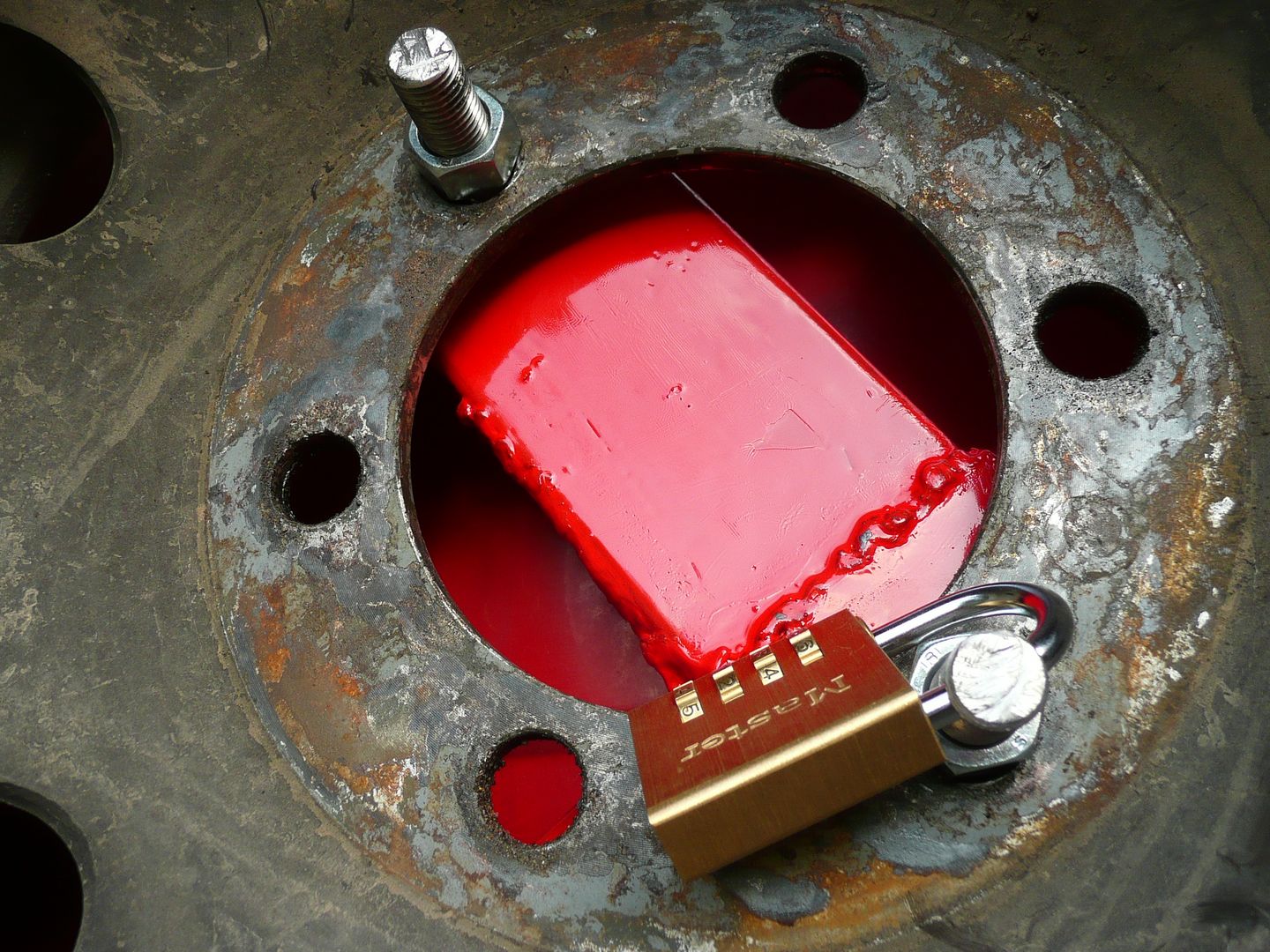

je n'ai pas d'antivol sur mon transporter et on m'a jamais volé ma roue de secours...pourtant plus utile qu'une roue d'iveco 4x4 sans doute
donc je préfère la solution cadenas à code..même si c'est pas dur à casser j'en convient...c'est plus pour limiter les risques vis à vis du rigolo qui te la dessère ou l'oportuniste qui n'est tenté que parceque c'est trop simple.
l'inconvénient de la solution code..pensez y quand même...c'est que sans un minimum de lumière..la nuit..bon courage
j'ajoute que pour le moment je n'ai pas flingué les filetages de vis du porte roue lui même..il est donc encore plus facile de se barrer avec le tout
à voir donc...

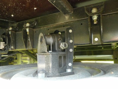

Fx712
- Tentant...
- Messages : 1253
- Chaine Youtube : https://www.youtube.com/user/1500ti/videos
j'essaierais de te faire des photos du système de levage du Pinz (spécifique au modele "SAN" : ambulance )
la roue est dans un logement derriere le conducteur, au dessus du plancher de chargement, soit un bon metre de haut !
en fait le "plafond" du logement comporte un rail coulissant, sur lequel est monté un (une ? ) moufle avec 2 poulies : levage de la roue sans effort démesuré ...
je te fais une/deux photos des que possible
Pinz Power !

Fx712
- Tentant...
- Messages : 1253
comme prévu :
http://iplmag.dyndns.org/photoup/images ... 557858.jpg
en position "rangée", je laisse la roue suspendue pour eviter qu'elle se ballade et tape continuellement contre la porte (même s'il y a un système de ressort qui presse le pneu contre la paroi avant du logement)
j'ai fait un noeud sur le rail pour la photo, mais normalement la roue est "posée" dans le logement, la rail coulisse entiérement à l'intérieur.
le rail coulissant est monté sur roulements ( ! ) : j'adore les militaires pour leur exigeance de fiabilité !
l'effort n'est pas sur-humain, même si je suis costaud
la roue est fixée sur une platine par 2 centreurs et un ecrou papillon (gros, le papillon ! )
ça t'aide pour ton système ?

- Messages : 20383
bon ben il suffit de demanderhippo a écrit :...donc je préfère la solution cadenas à code..même si c'est pas dur à casser j'en convient...c'est plus pour limiter les risques vis à vis du rigolo qui te la dessère ou l'oportuniste qui n'est tenté que parceque c'est trop simple.
l'inconvénient de la solution code..pensez y quand même...c'est que sans un minimum de lumière..la nuit..bon courage![]()
un model pas des plus solides car tout en alu...mais poids négligeable et la lumière en prime...pour 16,5 euros chez "casto"
ça fera diversion
première utilisation envisagée..ici: http://forum.bernard.debucquoi.com/view ... 541#p15541
puis peut être sur le porte roue lui même..comme le suggérait Jean Louis M ..à voir.
