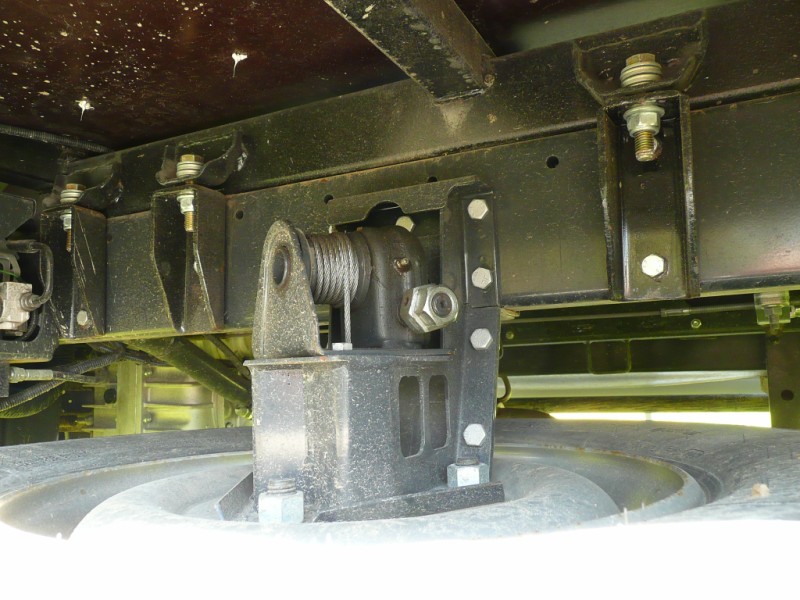

les  photos j'ai pris sure un iveco de 1995 sapeur pompiers
Je voudrez en trouvez un comme sa

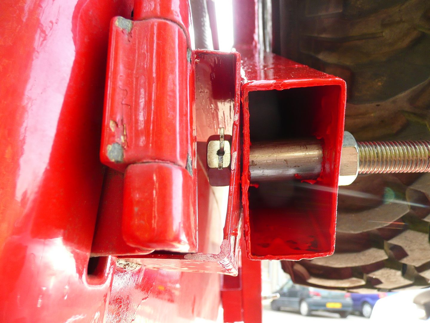

						porte roue...par hippo
bon un bricolage pas cher et simple...reste à valider le truc sur les pistes
principe: réutiliser les charnières de porte existantes sans pour autant le percer pour ne pas les affaiblir...
un seul trou fait dans la porte pour avoir un 3eme point....
ça vaut ce que ça vaut...souhaitons que les charnières ne se dévissent pas de manière intempestive et que les axes résistent dans le temps...
on ne les voit pas sur les photos mais il y a des bouts de tubes dans les profilés au niveau des boulons pour que ceux ci ne déforment pas les profilés...rendant leur serrage inéfficace...

Re: porte roue...par hippo
ça n'a pas l'air mauvais tout ça...
Fais un trait au feutre joingnant tes portes comme ça tu pourra vérifier dans quelques temps si ta porte a bougée
en fait je pense pas que la porte va bouger...le point faible c'est soit l'axe des charnières mais ça casserai net avec le temps
ou bien les 3 vis de paumelles qui peuvent se desserer...un peu de loctite...
et enfin l'épaisseur des profilés qui ne pose pas de problème sur le porte roue proprement dit...mais c'est un poil léger sur les morceaux en sandwich sur les charnières...mais j'ai fait ça avec des bouts de chandelles
  il y en a pour plus cher de peinture que de métal
boulons Inox de 16 tout de même mais c'est de la récup aussi.
Simple et efficace, reste effectivement à voir ce que ça donne sur tôle ondulée maintenant...
La potence sur la galerie elle est fixée comment?
j'y pensai à cette question ..j'avais pas fait de photo...j'en mettrai une à l'occasion.OB1KnoB a écrit : La potence sur la galerie elle est fixée comment?
en fait il s'agit d'un tube d'aluminium très épais (plus d' 1cm) que j'utilise un peu à toutes les sauces...pour faire bras de levier en tout genre et que donc je souhaite avoir "à portée de main" dans le camion...sauf qu'il fait 2m de long...du coup il m'embarrasse moins sur la gallerie (il pese pas lourd) et du coup se rend utile ainsi. j'ai acheté des fixations de pot d'échappement (colliers) dont j'ai remplacé les vis par des beucoup lus longues pour que d'un collier circulaire..j'obtienne un oblong qui emprisonne ce tube avec ceus de la gallerie du même diametre (50)...une photo sera plus claire naturellement)
Tu devrais juste mettre une butée en caoutchouc au bout, tu serais tranquille. En plus si tu en mets une d'un diamètre légèrement plus grand que celui de ton tube ça empêchera ta sangle/corde de glisser et de te prendre ta roue sur les pieds.hippo a écrit :a cette hauteur c'est plus un risque pour moi en marche arrière pres d'un mur...
he he c'est vrai que vous avez des outils indestructibles, mais je pensais plus aux écrous qui peuvent péter s'ils reçoivent trop de couple.Bastien a écrit :quand on n'a pas une clé à cliquet ch'ti faut limiter le couple !!!
ouai..n'en n'ai une grosse de butée en caoutchouc...en dessousOB1KnoB a écrit : Tu devrais juste mettre une butée en caoutchouc au bout, tu serais tranquille.
faut que j'y regarde de plus pres justement pour éviter ça car comme tu le vois sur la photo je suis..en avant de la roue...car je craind plus les dommages à la galerie donc au camion..qu'au tube proprement dit et pour l'instant on assure la dite roue en tirant du coté du camion vers l'avant..moyen comme rendement.OB1KnoB a écrit : En plus si tu en mets une d'un diamètre légèrement plus grand que celui de ton tube ça empêchera ta sangle/corde de glisser et de te prendre ta roue sur les pieds.
c'est un détail qui devrait pouvoir se régler sans problème..l'idéal étant une poulie à gorge dans le tube...
pour ce qui est du couple...je ne m'amuse pas à serrer les choses éxagérément...par contre quand il faut déssérer...ben il faut déssérer...même si j'ai une clef à cliquet model poids lourd je vois pas pourquoi je sauterai dessus quand j'ai ce qu'il faut...et puis ça peut servir à plein d'autre choses un long tube...
avant d'avoir mon porte roue, pour monter la roue dans le camion, je l'embrochait sur le tube qui reposait sur le sol du camion...je lève le tube au bout et laisse glisser la roue le long de celui ci...un dernier petit éffort en levant le tube quand la roue est arrivée au bord du camion (peanuts avec 2 m de bras de levier) et hop voilà les 70kg de roue montés au Im de seuil de chargement...
bon j'ajoute aussi la photo manquante du tube pour éviter l'écrasement des parrallélépipèdes et la fixation du tube à la gallerie.
j'essaierais de te faire des photos du système de levage du Pinz (spécifique au modele "SAN" : ambulance )
la roue est dans un logement derriere le conducteur, au dessus du plancher de chargement, soit un bon metre de haut !
en fait le "plafond" du logement comporte un rail coulissant, sur lequel est monté un (une ? ) moufle avec 2 poulies : levage de la roue sans effort démesuré ...
je te fais une/deux photos des que possible
Pinz Power !
trésorier de l'Asso ....
comme prévu :
http://iplmag.dyndns.org/photoup/images ... 557858.jpg
en position "rangée", je laisse la roue suspendue pour eviter qu'elle se ballade et tape continuellement contre la porte (même s'il y a un système de ressort qui presse le pneu contre la paroi avant du logement)
j'ai fait un noeud sur le rail pour la photo, mais normalement la roue est "posée" dans le logement, la rail coulisse entiérement à l'intérieur.
le rail coulissant est monté sur roulements ( ! ) : j'adore les militaires pour leur exigeance de fiabilité !
l'effort n'est pas sur-humain, même si je suis costaud
la roue est fixée sur une platine par 2 centreurs et un ecrou papillon (gros, le papillon ! )
ça t'aide pour ton système ?
