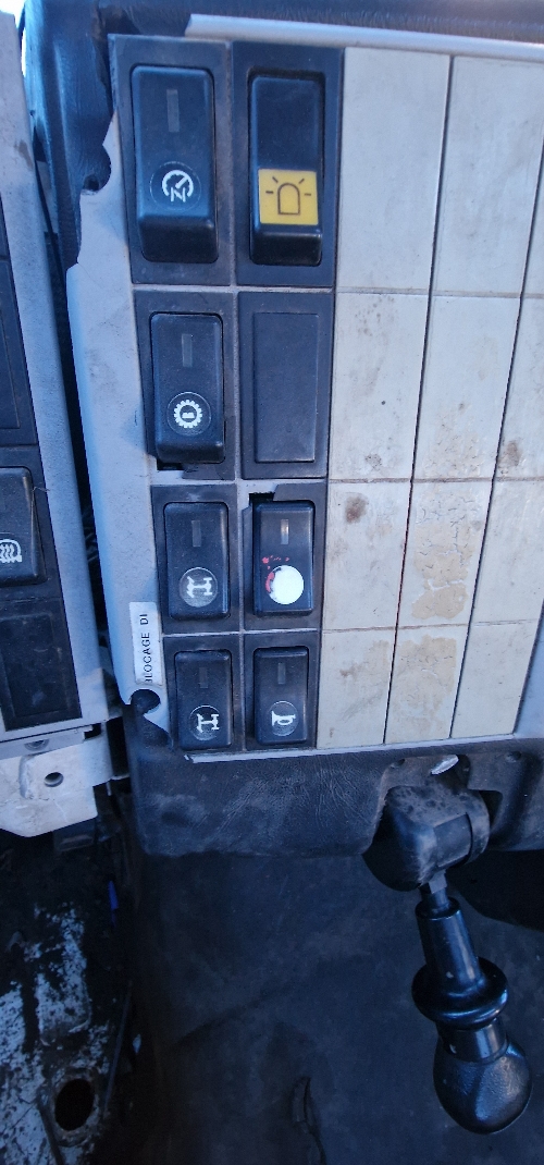

Je lance ce nouveau sujet pour vous demander de l'aide sur un problème que je rencontre. Et essayer de comprendre le fonctionnement du mode 4x4 de mon camion SVP.
C'est un Man F2000 4x4 (19.293) de 1996 avec 125 000kms.
Je l'ai acheté 9000€ avec contre visite de 2 pages à faire.
J'ai pas mal de petits problèmes à régler que je maîtrise.
Par contre je ne maîtrise pas le fonctionnement du mode 4x4 de ce camion.
Le bouton en bas sert à bloquer le differienciel arrière, les 2 roues arriere tournent donc exactement à la même vitesse.
Le bouton au dessus sert à bloquer les 2 differenciels avant et arrière.
Donc si je comprends bien, les 4 roues tournent toujours toutes exactement à la même vitesse.
Ça ne serait donc pas possible d'avoir un mode 4x4 ou les 4 roues seraient entraînées indépendamment.
Et pour le dernier bouton avec l'engrenage.
Il servirait donc juste à démultiplier la vitesse pour des franchissement à vitesse lente.
Mon blocage arrière fonctionne bien mais les 2 autres bouton de fonctionnent pas.
Le bouton au dessus du claxon, c'est la prise de force pour la grue.

Il n'y a pas de bouton pour le differienciel central en fait.
Messages : 5052
Re: Man F2000 4x4 (19.293) panne mode 4x4
du coup si y a pas differentiel central,il est le bouton du crabotage du pont avant....?... :mrgreen:
plus haut tu dit: "Le bouton au dessus sert à bloquer les 2 differenciels avant et arrière.
mais,ça ça s'est pas possible,vu que tu a déjà un bouton qui bloque le diff arrière....non,je dirais que ce bouton sert a bloquer le diff central.....

Je comprends pas là. Ça serait quoi l'intérêt d'avoir un 4x4 permanent si les roues avant ne sont pas entraînées quand l'arrière patine.
Les seuls boutons qu'il y a, c'est les 3 en photo plus haut.

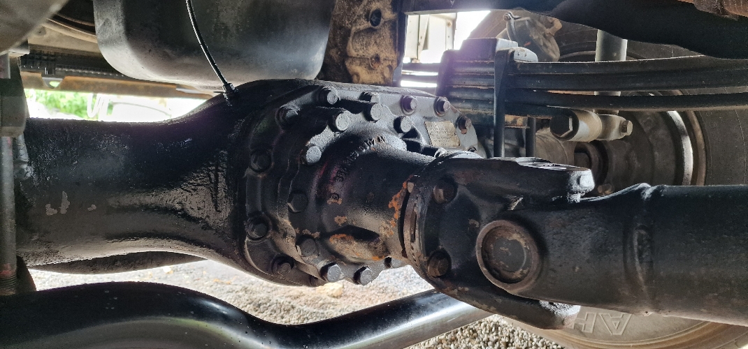

Bin il me semble quand même que si tu regarde dessous tu devrais voir les commandes qu'il y a sur la boite et les ponts (1 commande de blocage par pont et 1 ou 2 sur la BT selon le type) déjà ca t'éclairera un peu.

et comme dit fabien,ouai tu doit avoir au moins 2 ou 3 tubes d'air qui vont a la boite de transfert ....
