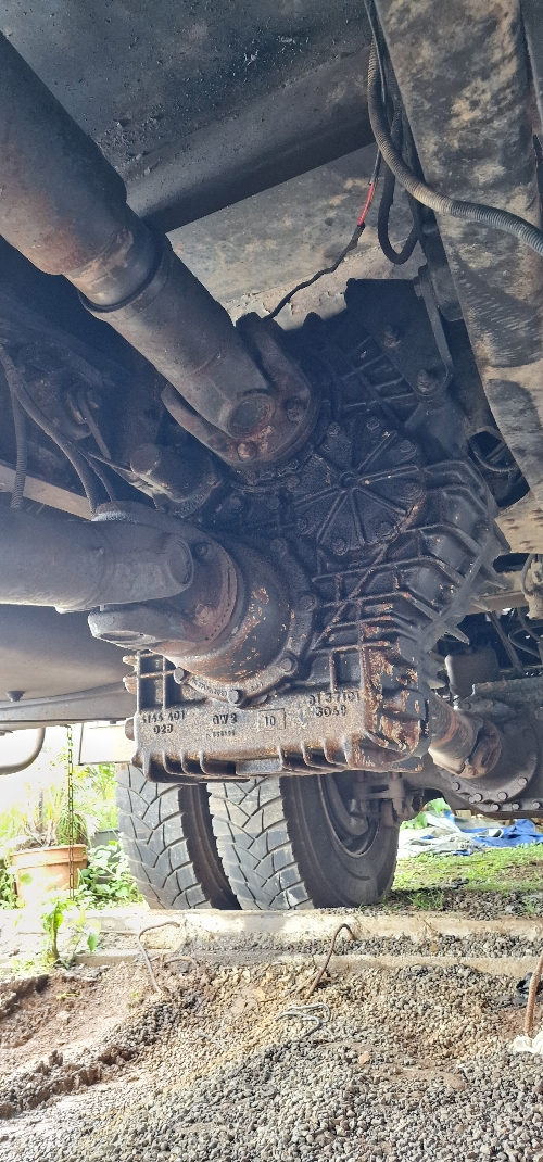

Bin il me semble quand même que si tu regarde dessous tu devrais voir les commandes qu'il y a sur la boite et les ponts (1 commande de blocage par pont et 1 ou 2 sur la BT selon le type) déjà ca t'éclairera un peu.

Stéphane: tu peux test....leve les roues,met la première et met progressivement le frein de parc presque au calage moteur,si t'a un diff central tu devrais sentir que du couple moteur passe a l'avant...
et comme dit fabien,ouai tu doit avoir au moins 2 ou 3 tubes d'air qui vont a la boite de transfert ....

J'ai fait une petite vidéo avec frein de parc et roues arrières levées.
Ça va être compliqué pour lever les 4 roues par contre, j'ai pas le matériel pour ça.
Je vais regarder pour les tuyaux oui merci.
