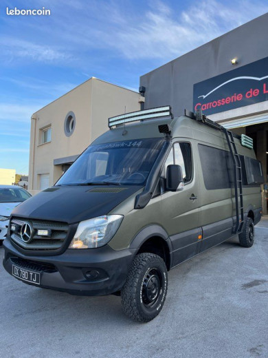

Je vend mon Sprinter Van Aménagé
Carte grise VASP
Pour nouveau projet en poids lourd …
POUR TOUTES DEMANDE DE PHOTOS
UNIQUEMENT SUR WATTSAPP
Mon van et un 4x2 modifié
Avec toutes la partie berceau et sous châssis
D’un sprinter 4x4 + Rehausse
Possibilité de monter en 4x4
Il ne reste que la boîte de vitesse à remplacer
pour cela environ 10000e pour finir l modif

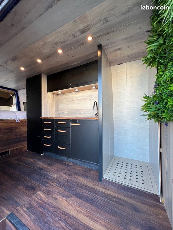

Point de vu équipements
Peinture Raptor vert Ôtant
Panneaux solaire x2
Batterie lithium x2
Chauffage Truma gros volume Altitude
Pompe haute pression +douche
Lit 140 + extension panneau Arriere
Onduleur gros volume 220v
Galerie Aluminium
Échelle lateral
Rampe de désensablement x2
Rampe 675w led x2
Deux led sur calandre
Frigo à compression

sprinter L3h2 4x2 mais.. 179000kms 50000€

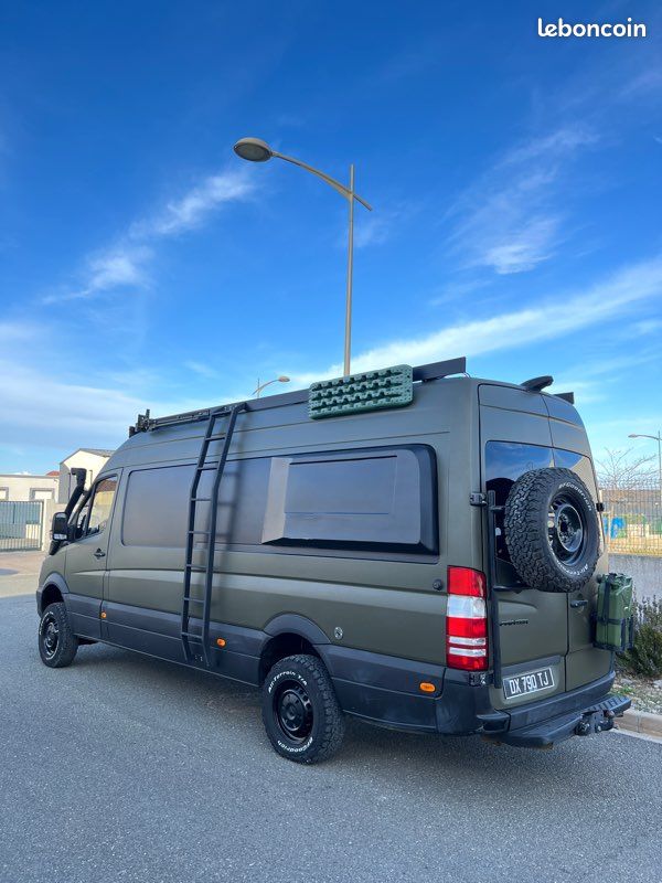

L'échelle de coté je sais pas si c'est homologué

et pour camion avec transport de coté ils ont des feux de position
