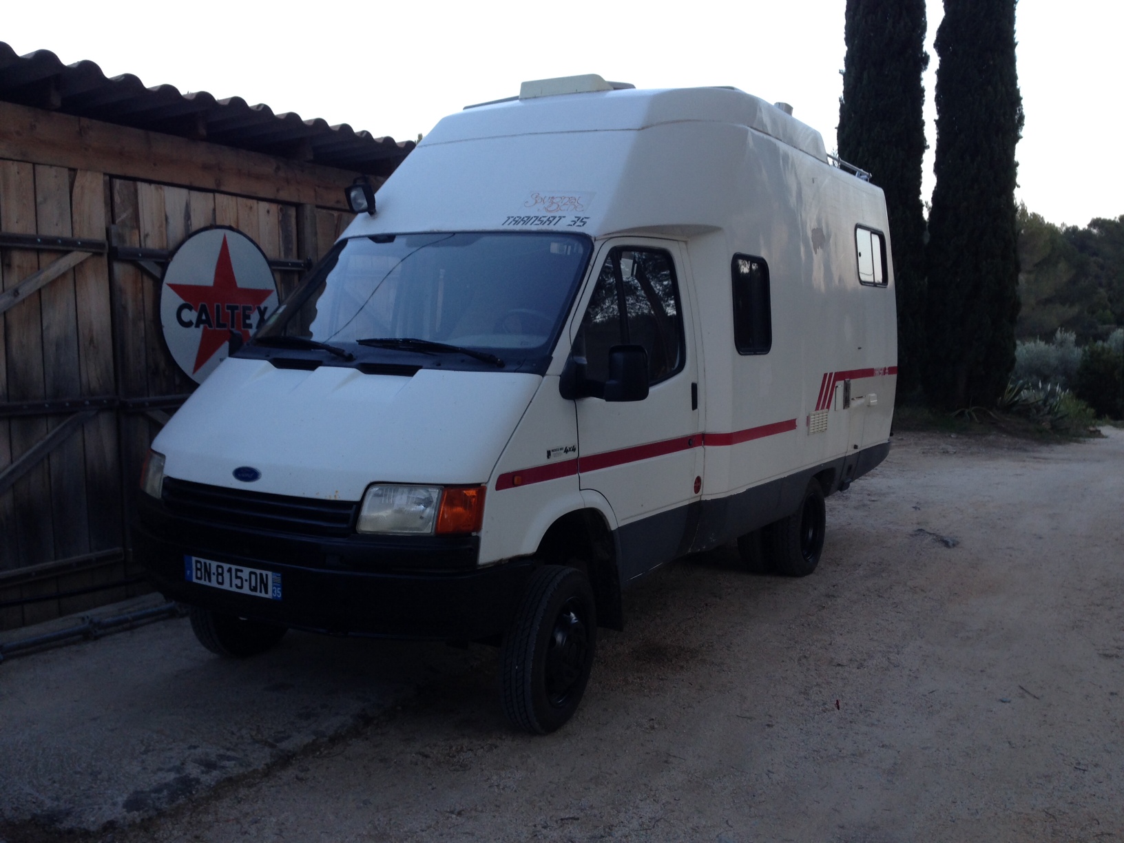

Boite Transfert Ponticelli sur Ford Transit
Message par xavier-64 »
Je place un post pour une personne ayant une boite e-mail non compatible avec celles acceptées sur ce forum... qui à un problème avec sa boite de transfert ponti :|
Dès qu'il peut il s'enregistre avec une adresse compatible.
Son véhicule, un Ford Transit plateau sur lequel a été monté une cellule puis transformé en 4x4 par Ponticelli :!: :!:
Bref sa boite est en rade aussi il lui manque un fourchette et un pignon...
en réf, la petite annonce ==> http://www.leboncoin.fr/equipement_auto ... htm?ca=2_k
Aprés quelques échanges téléphoniques, il m'a fait savoir qu'il y a encore quelques pièces Ponti disponibles mais je ne sais pas lequelles.
Quelques Pontistes sont au courant de çà ?
Merci pour vos retour.

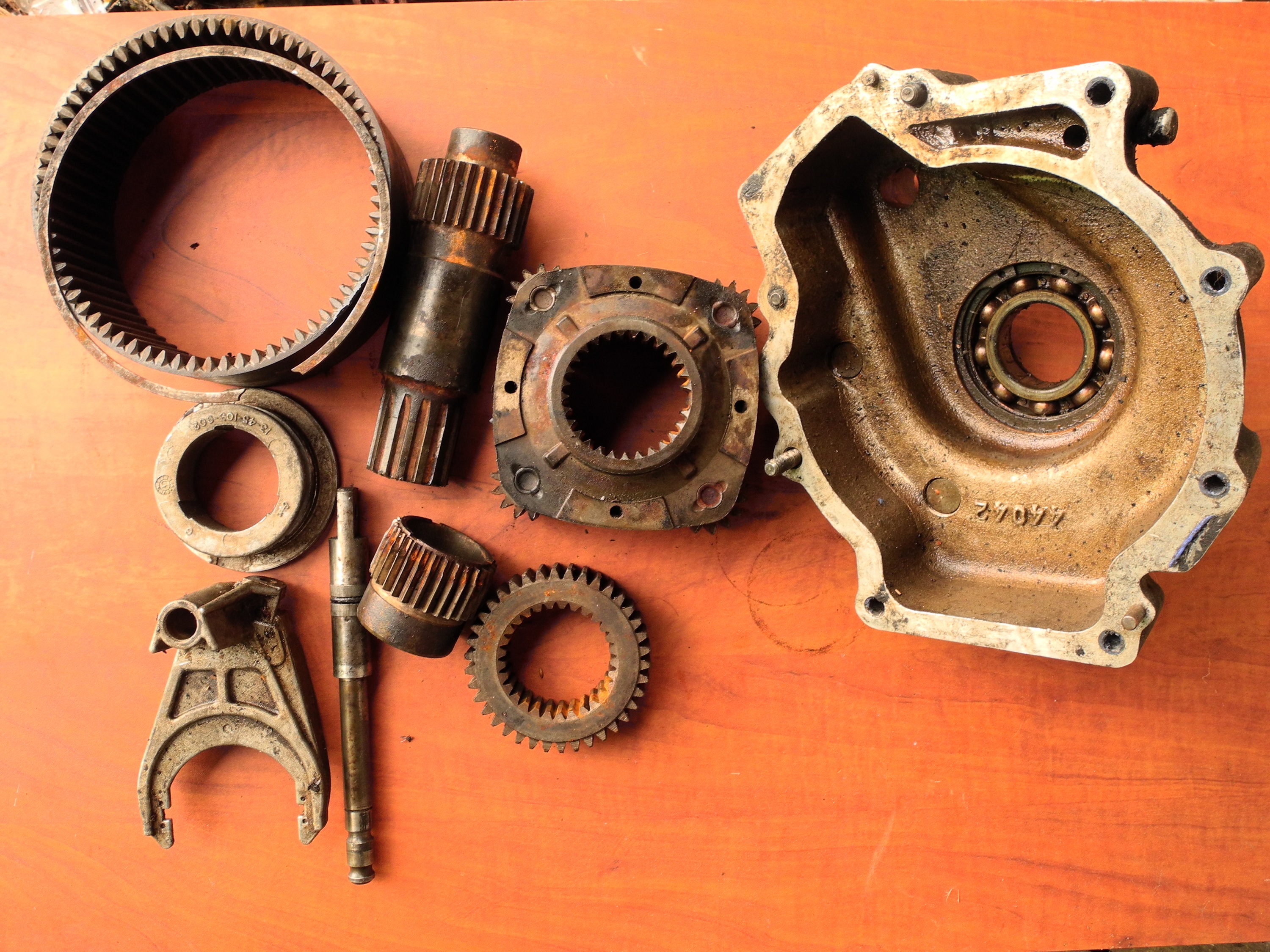

Trouver une BT Ponti sera très difficile et une en bon état encore plus... Il 'y a plus de pièces chez Ponti, tout est parti à la fonderie sauf la chaine (je dois vérif s'il leur en reste car j'ai besoin de changer la mienne).
Pour faire avancer le schmilblic, il faudrait savoir quel est le problème, les pièces usées ou détériorées, etc...
Je suis en pleine réfection de ma BT Ponti, voir le post dans la rubrique des B.
Messages : 5053
Re: Boite Transfert Ponticelli sur Ford Transit
il cherche quoi précisément ?? il me reste un peu de truc de ma bt...mais tout ce qui est pignons est très fatigué....
voila ce qu'il me reste...il y a la fourchette de crabotage du réducteur...mais sans les patins en bronze..

bonjour a tous , je me présente je m appel pierre , j ai 46 ans , proprio depuis peu d un ford transit 4x4 ponticelli , j allais dire heureux proprio mais depuis mes ennuis de BT je le suis un peu moins :(:(:( ,
mais bon j esperes que cela va se resoudre d ici peu :roll:
merci a COME09 et XAVIER pour leurs précieux conseils
