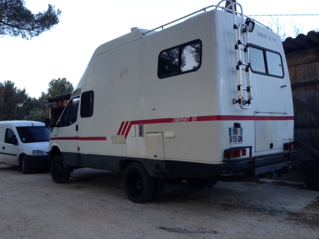

bonjour a tous , je me présente je m appel pierre , j ai 46 ans , proprio depuis peu d un ford transit 4x4 ponticelli , j allais dire heureux proprio mais depuis mes ennuis de BT je le suis un peu moins :(:(:( ,
mais bon j esperes que cela va se resoudre d ici peu :roll:
merci a COME09 et XAVIER pour leurs précieux conseils

le moteur fonctionne très bien effectivement , par contre malheureusement la BT est HS , je suis en train de la refaire mais il me manque toujours le pignon réducteur :( si une personne a un plan , franchement je suis preneur car j ai vraiment hate de m en servir :thanks:
