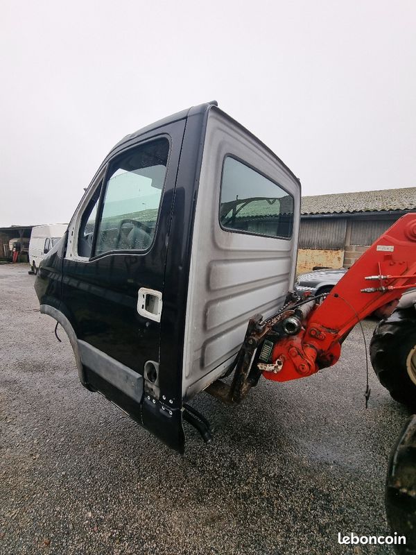

bon des vielles cabines on en trouve encore quand même...mais vous avouerez que quand on voit passer un truc comme ça par exemple ,même si il n'y a pas le prix en face et que rechercher les pièces manquantes peut s'avérer onéreux aussi sur un véhicule si récent (mieux vaut chopper la cabine vraiment complete d'un coup pour ne pas avoir de mauvaise surprise, avec optiques, calandre..)
mais a 100.000e le model 4x4 pour la même conception de train avant que celle de nos vieux... il y a de quoi se poser quelques questions . bon je ne parle pas d'un swap éventuel de la motorisation par ce que là c'est sur qu'on n'est même plus borderline avec la légalité ^^
https://www.leboncoin.fr/equipement_auto/2281075396.htm
"Vend toutes pièces iveco 35s12
Année 2016 15 000kms
Retour de vols donc carte grise hs merci
Cabine
Face avant
Siège 2 séparés
Train avant
Train arrière
Réservoir
Rétro
Kit de démarrage complet
Châssis sans la cg"

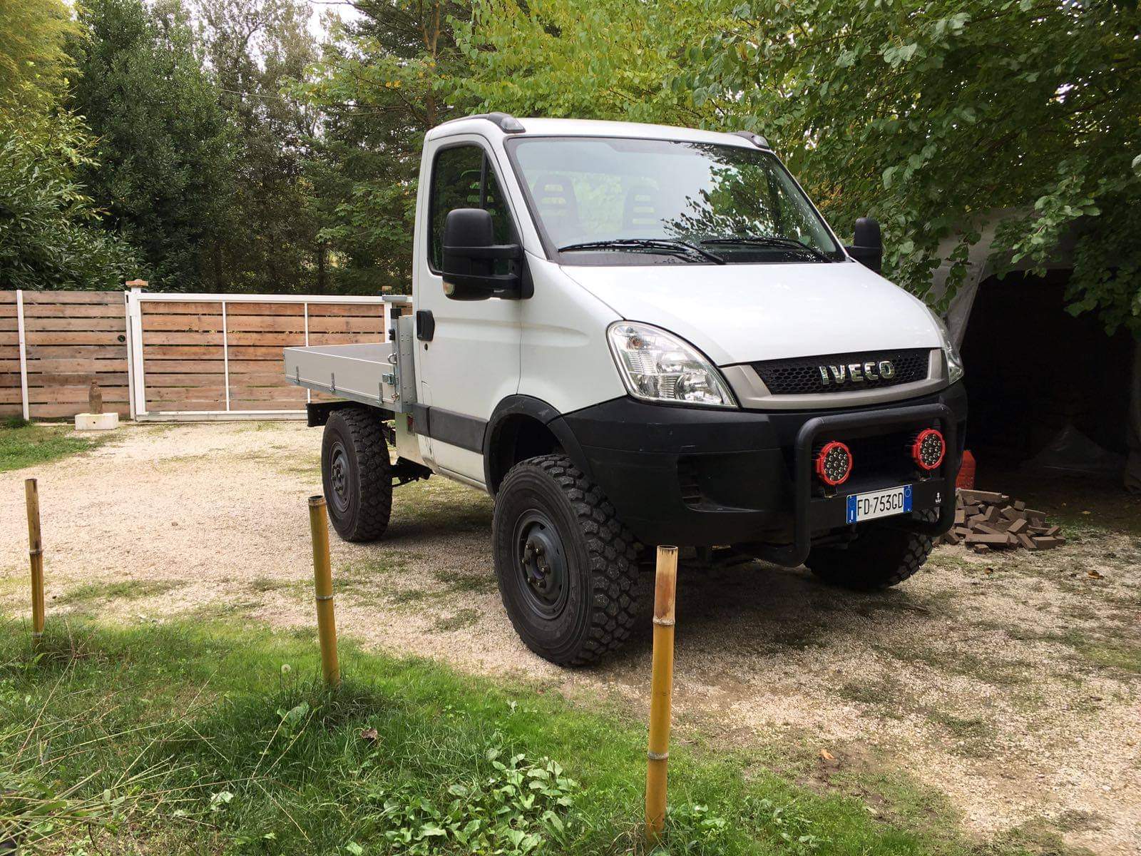

Ca se fait en Italie sur des VM90.
Messages : 20476
Re: upgrade / facelift /swap carroserie ?
tu aurais plus de détails ? qu'est ce qui "se fait" ? pourquoi "en italie" et pourquoi le vm90 ?
Messages : 3865
mettre une cabine récente sur un VM90.
Pourquoi sur un VM, parcequ'il yen a à la pelle et que c'est un 4x4..une façon d'avoir un truc sympa sans électronique, fiable, pour pas cher.

Faut aller sur des forums ou groupes VM italiens, il y en a plein la toile. Quand tu cherches des infos sur un TP3 ou un B90, tu tombes ici, en France Si un Italien cherche chez lui, il est mal barré... c'est pareil dans l'autre sens, Iveco étant Italien, c'est là bas qu'on trouve les infos.
Allez, une petite photo pour te faire plaisir 😉
Cabine de 2007 sur VM.
👍 1

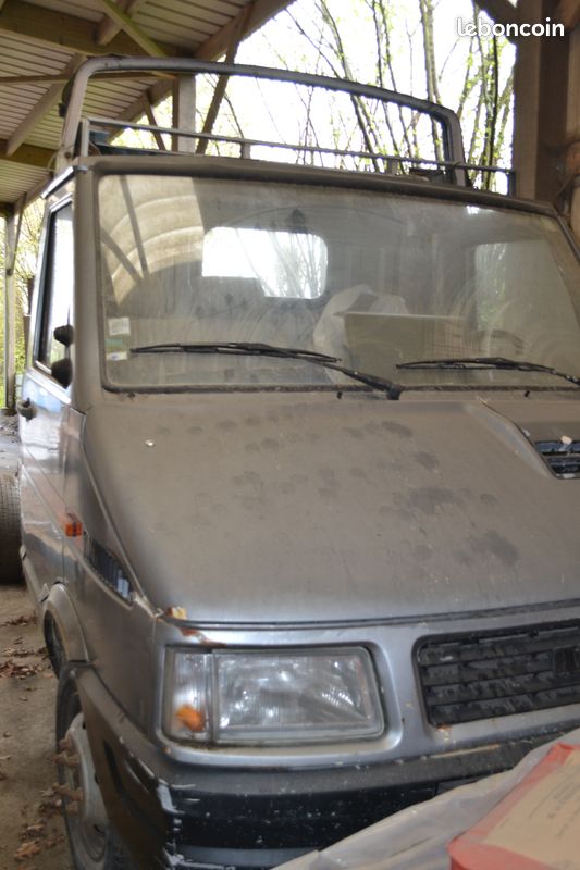

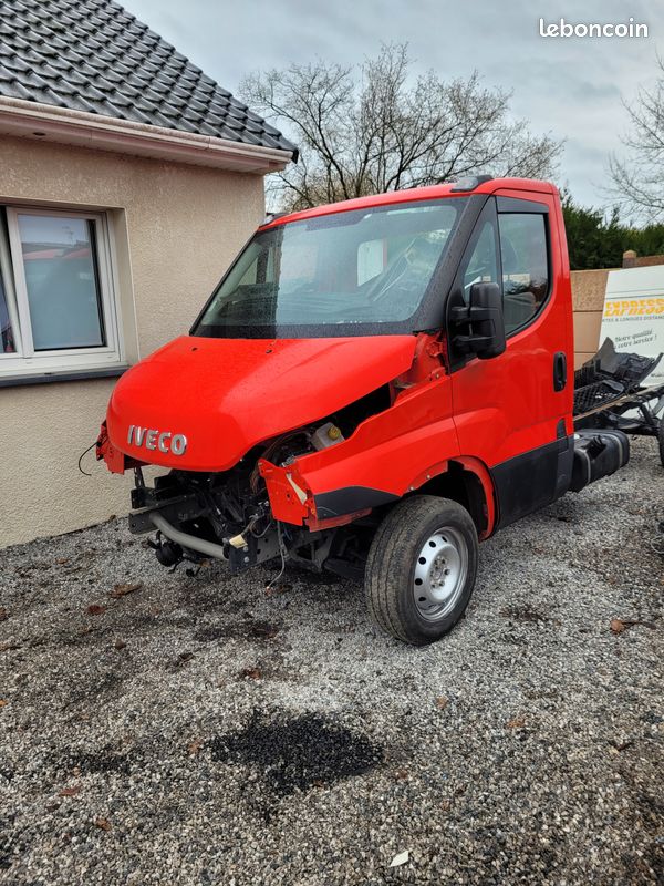

pour illustrer, quand on cherche une cabine pour en changer une rongée par la rouille... actuellement sur lbc entre une cabine ancienne génération a 1000e
et une récente a 650 .. il y a de quoi se poser la question surtout quand elles sont dites completes avec tout les accessoires.
même si je suis pas forcément fan de la version récente comme le blanc cité au dessus (perso j'aime mieux la dernière génération tant qu'a faire en rouge au dessus mais c'est des histoires de goût après et comme elle est pas complete et qu'un seul phare coute peut être autant que la cabine ...)
après bien entendu dans un cas on est sur du quasi plug and play (il faut refaire au minimum des trous de passage des leviers spécifique au 4x4
et dans l'autre il faut au minimum ajouter tout le faisceau électrique a revoir, ce qui est loin d'être une partie de plaisir déjà.
