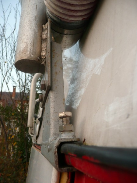

l'autre jour je suis allé faire un tour sur le toit de mon iveco qui a une grosse gallerie en aluminium et je me suis rendu compte que celle ci était étrangement rongée a un endroit, et je ne vois que ça comme explication ... je ne sais pas ou les ions partis sont allés s'installer :lol:

je n'ai pas de photos de la chose sous la main, juste retrouvé une photo de la façon dont la galerie est fixée sur mon toit, mais en gros elle est constituée de tubes e très gros diametre en alu mais de faible épaisseur, ce qui m'a bien plus car elle est bien rigide et d'aspect robuste mais en fait très légère ... sauf qu'elle est en train de l'alléger au fil du temps il semble bien... d'un coté j'aurais pu faire en sorte de mettre un isolant entre les zones de serrage et les gouttières de la coque .. et d'un autre, les fixations /rallonges sont elles memes en acier donc a moins de s'emmerder a isoler aussi les rallonges de la galerie proprement dite ...
plus tard quand j'ai fait mon élargissement latéral, j'ai là aussi fixé mes panneaux avec du profilé alu ... bref les zones de mélange alu/acier sont de toutes façons partout présente sur un véhicule a commencer par sa mécanique...mais c'est vrai que au niveau des tôles d'épaisseur réduite ça fait plus vite mal.

Vu la configuration, une peinture ferait déjà beaucoup, ensuite, si tu veux peaufiner, une feuille de caoutchouc (ou assimilé) entre les deux plans en contact, les vis d'assemblage généreusement graissées, un petit contrôle annuel pour voir comment ça évolue, et tout devrait rester sous contrôle :thumbup:
