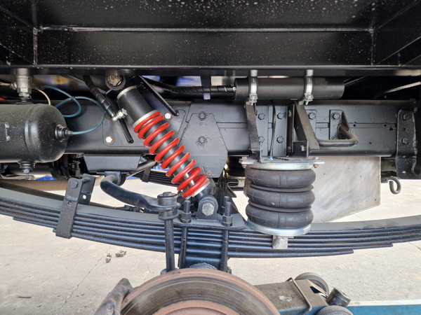

Pour ta suspension arrière, j'ai rajouté des boudins pneumatique. Je suis enchanté.
Ils sont positionnés en arrière du pont.
Je les acheté, pas trop cher, ici: https://vzduchovepruziny.cz/produkt/s-170-3/
Pour info, j'ai aussi mis de VRAIS amortisseurs avec bonbonnes séparées (fabriqués sur mesures) et cela fait un MONDE de différence !!!

1) J'ai modifié le lien, il est ok maintenant
2) Oui, un compresseur normal

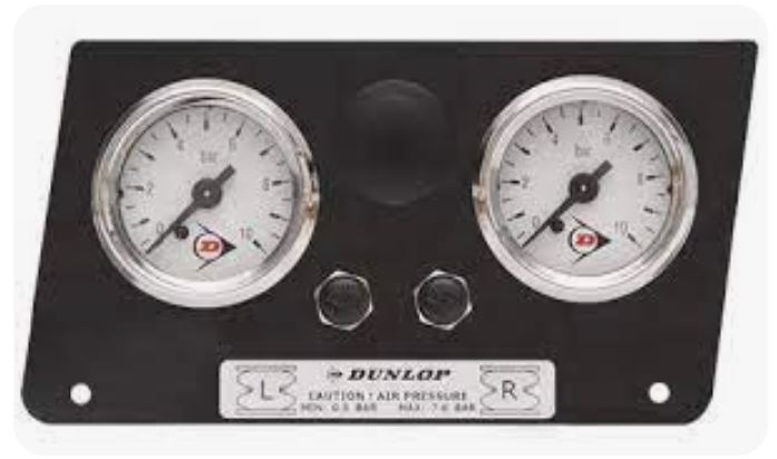

Sur mon tableau de bord, j'ai une commande et des manomètres:
Tu peux l'acheter ici: https://ami-reseau.fr/dunlop-suspension-pneumatique/

Et ton support en cornières est fabriqué maison ?
Comment le boudin est fixé a ton support ? et aux lames ?

lolo83570 a écrit : 15 janv. 2023 23:48 Et ton support en cornières est fabriqué maison ?
1) Supports supérieur "fait maison" (des fers cornières - 25 ou 30mm je ne me rappelle plus, et des boulons)
Le boudin est fixé sur le support supérieur.
2) Guide inférieur "fait maison" ( des petits bouts de fers cornière - 50 mm, de chaque coté du ressort. visés sous la platine.
Ces fers cornières gardent le boudin centré sur les ressorts.
NB, le boudin est "posé" sur le ressort ! - Il n'est pas fixé, car il faut laisser du jeu.
