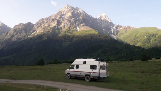

Bonjour à tous.
Il y a 5 ans on s'est dit que c'était mieux d'investir dans un camion plutôt que dans l'immo. Après quelques rapides recherche nous sommes devenu les heureux troisièmes propriétaire de Jumbo, un fidèle Iveco 35.8 de 1982 parfaitement aménagé. Ce n'est qu'un 4x2 (je m'excuse pour l'intrusion sur votre site) mais qui a fait ses preuves de l'Espagne à l'Arménie en passant par les Balkans sans jamais nous décevoir.
On aime beaucoup lâcher les routes pour la piste et les lieux un peu sauvage, mais le franchissement et le vrai TT c'est pas trop notre truc, on préfère marcher quand ça passe plus.
Bon c'est vrai qu'on l'a un peu optimisé pour notre pratique et que j'ai glané de nombreuses info sur votre forum très bien documenté, merci les passionnés!
Je vous mets une petite photo de notre Jumbo. Aujourd'hui il cherche un pont avec un blocage de diff si quelqu'un a ça.
