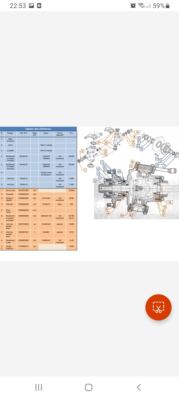

Bonjour la compagnie
Petit question je suis à la recherche des roulements "2" et des joint spi "12"
Si vous avez une référence à me fournir je suis preneur ou même les dimensions merci avance

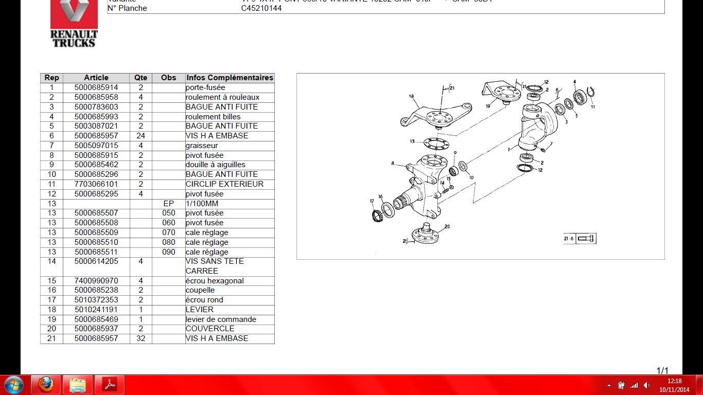

Dub37

Message par Dub37 »
Super merci
Sans abusé de tes services aurais tu la référence joint spi merci

De quel joint spi tu parle ? Il y en a 3 (REP3, 5 ou 10)

REP 12

Il me faudrait les pièces pour réparer cette fuite

REP 12
[/quote]
Ce n'est pas un joint spi apparemment, C'est plutôt une butée de roulement:

Dub37 a écrit : 23 déc. 2022 13:03 Il me faudrait les pièces pour réparer cette fuite
Je pense que la fuite vient plutôt de ton joint spi de pont (REP 3 et 5).

Si jamais tu as la référence les lien ou autre pour trouver le tous pour faire une refexion complète du pont avant je prend

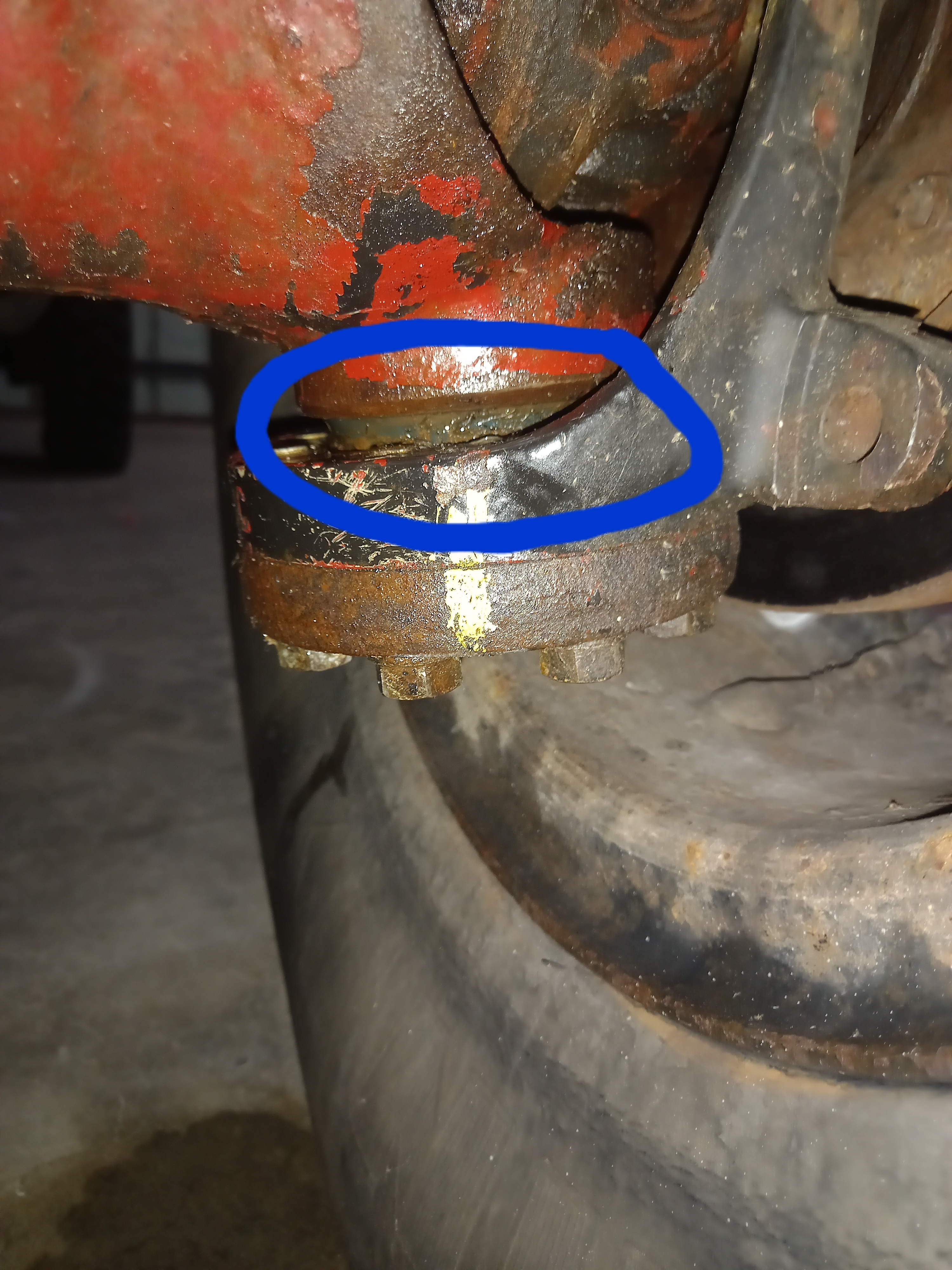

Salut oui pas eu trop le temps de m'occupe de mon B mais je mis suis mis a refaire les roulements du pont avant et la surprise sur la fusée droite plus de bague pour l'appui du joint spi

Bon moi je veux bien t'aider, mais pourrais-tu mettre quelque photo etc.. ? Par rapport au schema plus haut c'est quel N° ?

Dub37
Pignonnier
Pignonnier
Messages : 33
Enregistré le : 17 mars 2022 19:30
Re: Roulement joint spi pont avant renault
Message par Dub37 »
Je n'arrive pas a mettre les photos
Mais normalement
Mon usineur va me tourner une bague
Et modifications

Voici les dégâts
