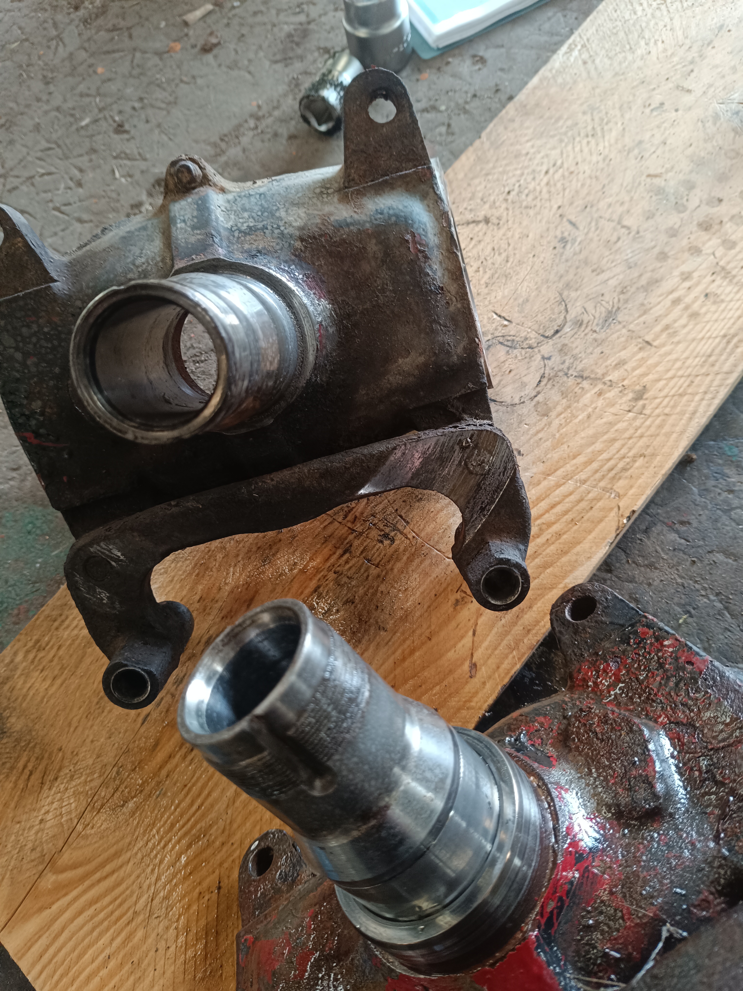

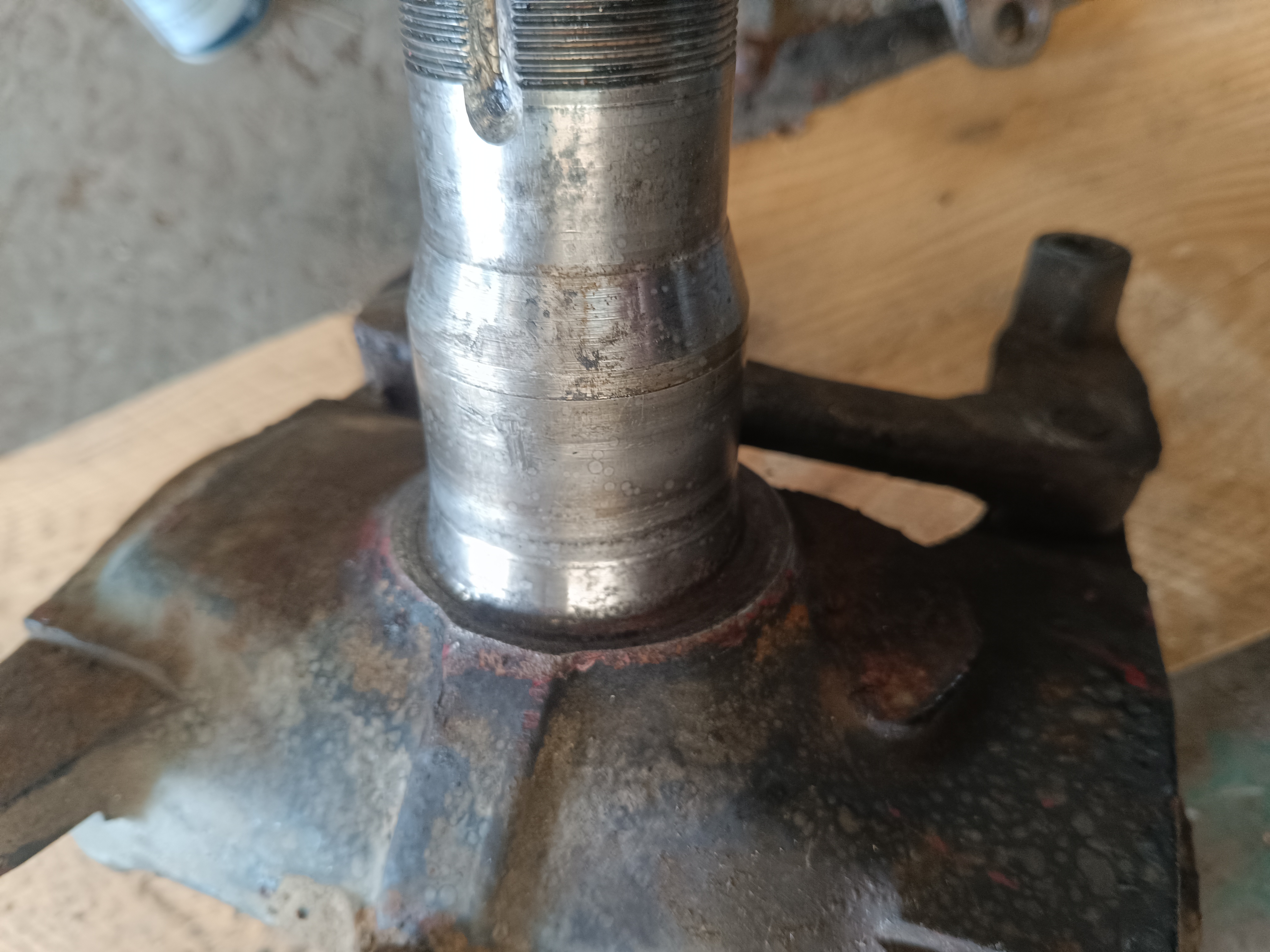

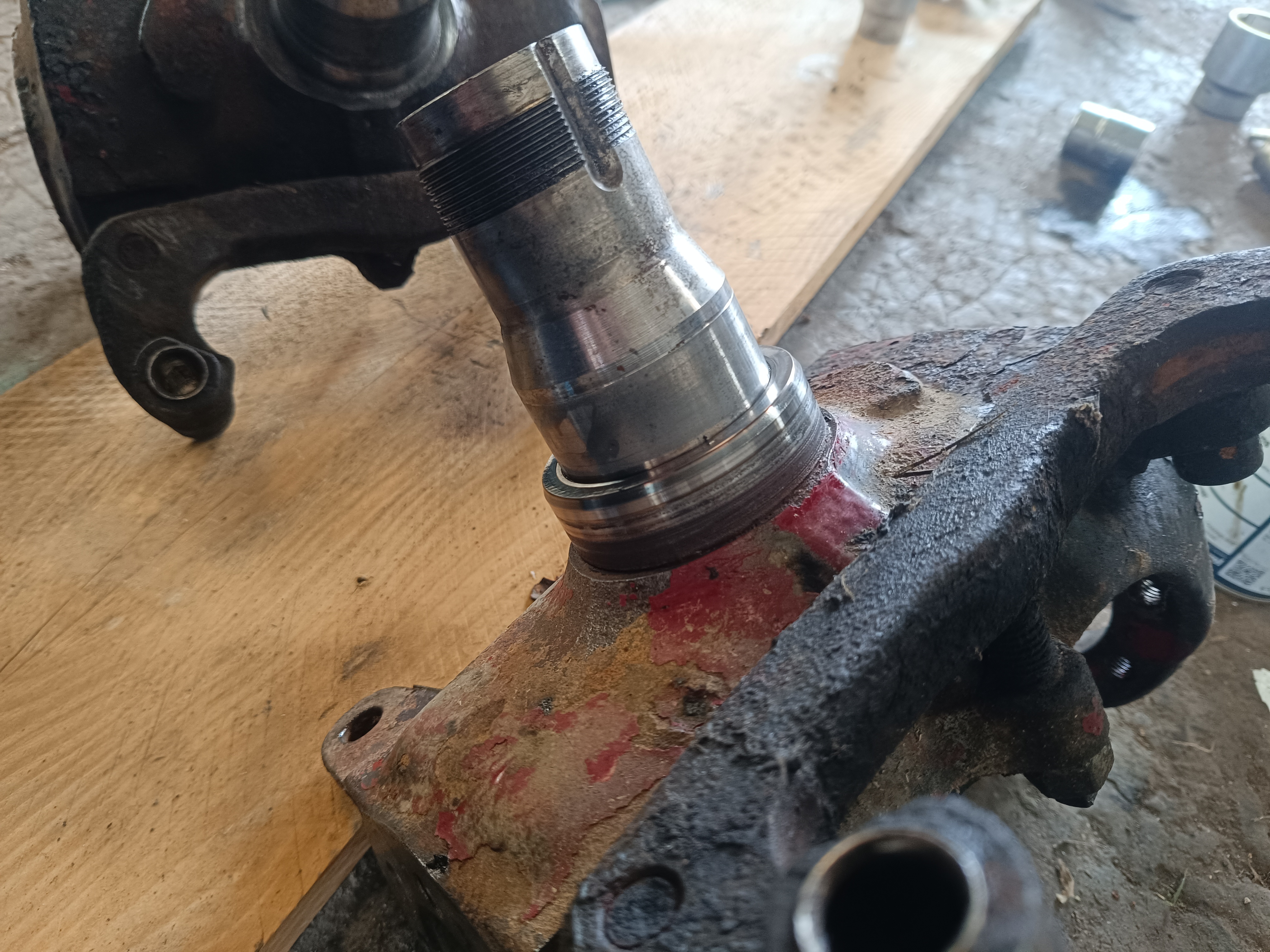

Salut oui pas eu trop le temps de m'occupe de mon B mais je mis suis mis a refaire les roulements du pont avant et la surprise sur la fusée droite plus de bague pour l'appui du joint spi

Ouais...
Bon moi je veux bien t'aider, mais pourrais-tu mettre quelque photo etc.. ? Par rapport au schema plus haut c'est quel N° ?
C'est pas moi qui t'aiderais à trouver une fusée neuve tu t'en doute, mais j'ai peux-être quelque astuce dans ma poche pour sauver la tienne.

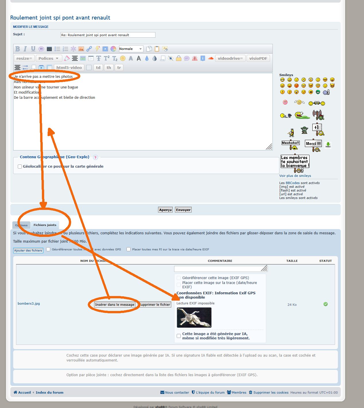

Je n'arrive pas a mettre les photos
Mais normalement
Mon usineur va me tourner une bague
Et modifications
De la barre accouplement et bielle de direction
- Messages : 4087
Re: Roulement joint spi pont avant renault
Il faut faire comme ça, dit moi si y'a un soucis un message d'erreur ou quoi que ce soit qui t’empêche de mettre les images STP.

Voici les dégâts

Bastien a écrit : 30 mars 2026 23:59Il faut faire comme ça, dit moi si y'a un soucis un message d'erreur ou quoi que ce soit qui t’empêche de mettre les images STP.
Merci Bastien
