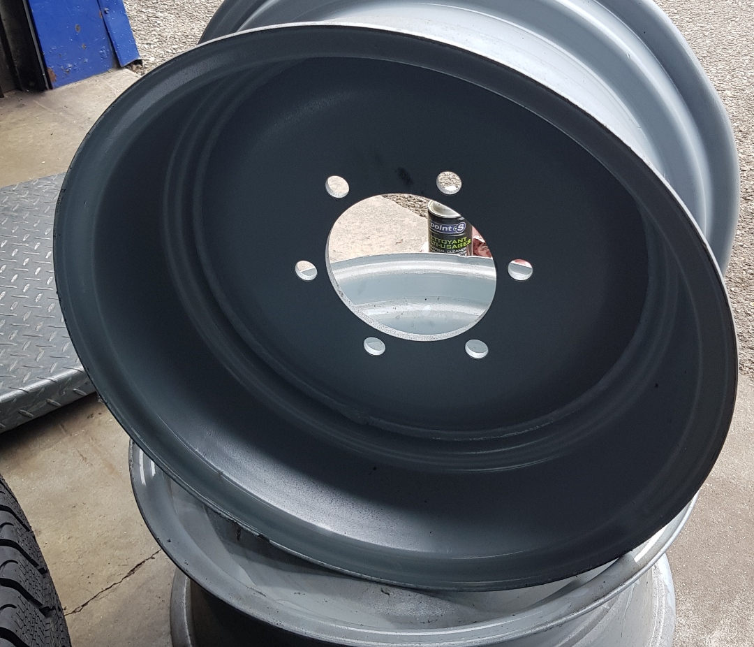

Cela fait quelques temps déjà que ces jantes (4) dorment sous mon hangar . Je les avais acheté , repeint et finalement commandé des Bouzinac !
Si ça peut faire plaisir ou dépanner quelqu'un ......... Prix à débattre et à fixer !

C'est du 20 ou du 16 ? Tu connais a peu pres le deport ?

effectivement je n'ai pas donné les dimensions de la jante . C'est du 20 pouces à chambre à air . Déport à quelque chose prêt nul . En comparaison des jantes d'origine du Brutt ça élargissait bien la voie .

Pour Hyppo , effectivement ce n'est pas pour le déport que je ne les ai pas montées , mais dans le cadre de ma recherche d'allègement du Brutt .
J'ai un collègue qui possède un Point S pas loin de chez moi . et au cours d'une discussion il m'a proposé des Bouzinac 17 pouces sur mesure . Facilité accrue pour trouver des pneumatiques , tubeless , et surtout gain de poids de 7 Kg par roue ( X 5 = 35 Kg ) confort amélioré avec des pneus plus souples . Bernard Salzman lors d'un passage à la maison a été très intéressé par la monte mais pour son poids de 5,1 T les pneus étaient limites ( mon Brutt est un 3,5T ) L'envoi en Australie coutait également très cher ......

tienc c'est vrai que je les avais oubliées celles ci, je pensais que tu les avais refourguées déjà, par contre attention dub37 par ce qu'effectivement ça semble bien être le modele qu'ils avaient chez framery, par contre la conclusion des essais qui ont été fait ici:
viewtopic.php?p=136398#p136398 est que ça ne passait que sur les ponts Hurth pour les B mais pas sur les Renault, du moins a l'arriere , grosses différence de voie et remponno avec l'amortisseur.
la raison ? le voile est quasi au centre de la jante ce qui fait que le fait de les retourner pour compenser l'étroitesse du pont arriere Renault (prévu pour roue jumelées initialement d'ou son etroitesse) n'a pas l'effet escompté. il faut une jante dont le voile est quasi affleurant pour que le retournement de jante compense la différence de largeur avec le pont avant.
a moins que tu ais pour projet de faire déplacer le voile. a toi de voir.

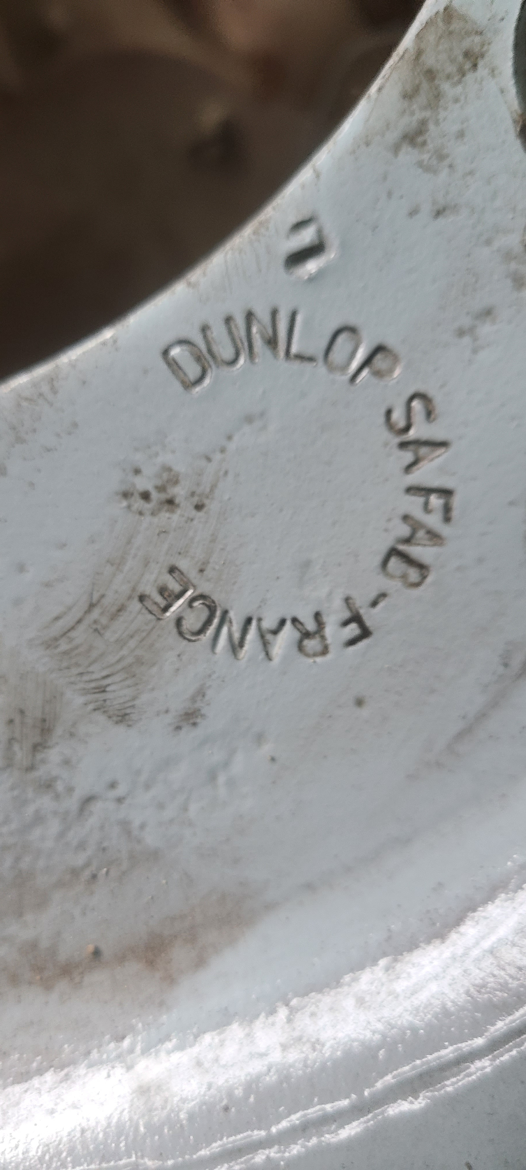

et sinon pour Pierre, peut être que ça ne nous aidera pas beaucoup surtout si tu ne connais l'origine de ces jantes mais si tu as l'occasion de nous envoyer une photo des marquages qui s'y trouveraient. ou nous dire si tu y trouves le même que celui ci dessous, merci a toi

Je vais regarder si je trouve des références sur la jante et je vous tiens au courant .
Pierre .
Messages : 3865
Re: Jantes TP3 .....
De souvenir, aucun marquage Lemmerz sur mes jantes de TP3 et vu que j'en ai poncé 5 jusqu'à la feraille, je l'aurai vu.

Question marquage , je n'ai trouvé que ça ...........

Même marquage que les mienne c'est du TP3 d'origine !

Fabien 42 & 69 a écrit : 23 janv. 2023 19:24 Même marquage que les mienne c'est du TP3 d'origine !
mais euh..fabien tu fais expres de nous embrouiller ou bien ? :roll:
tu écrivais le contraire sur ce topic: viewtopic.php?p=211875#p211875
Fabien 42 & 69 a écrit : 19 janv. 2023 11:31 Les jantes de TP3 en 20" sont celle présenté par Olivier, les "voiles plats" je ne sais pas d'où sa vient mais pas de TP3 d'origine.
