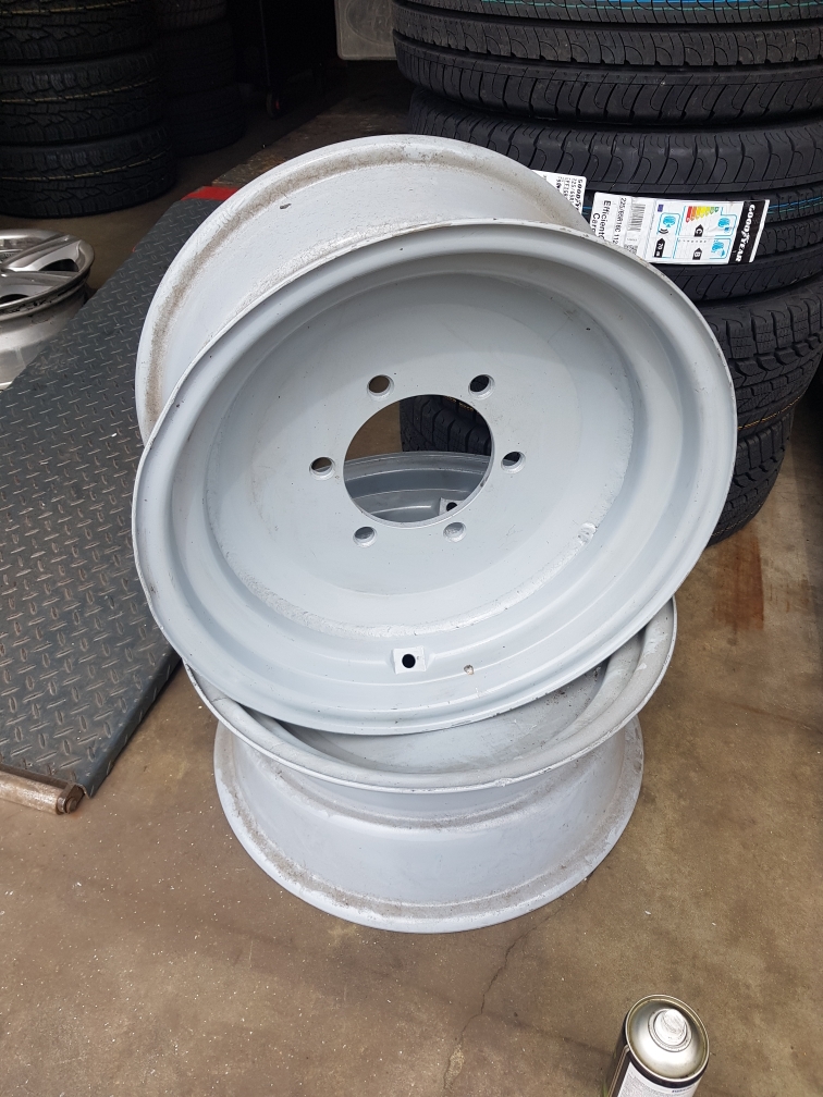

Cela fait quelques temps déjà que ces jantes (4) dorment sous mon hangar . Je les avais acheté , repeint et finalement commandé des Bouzinac !
Si ça peut faire plaisir ou dépanner quelqu'un ......... Prix à débattre et à fixer ! Bonne journée à tous .

C'est du 20 ou du 16 ? Tu connais a peu pres le deport ?

effectivement je n'ai pas donné les dimensions de la jante . C'est du 20 pouces à chambre à air . Déport à quelque chose prêt nul . En comparaison des jantes d'origine du Brutt ça élargissait bien la voie .

tienc c'est vrai que je les avais oubliées celles ci, je pensais que tu les avais refourguées déjà, par contre attention dub37 par ce qu'effectivement ça semble bien être le modele qu'ils avaient chez framery, par contre la conclusion des essais qui ont été fait ici:
viewtopic.php?p=136398#p136398 est que ça ne passait que sur les ponts Hurth pour les B mais pas sur les Renault, du moins a l'arriere , grosses différence de voie et remponno avec l'amortisseur.
la raison ? le voile est quasi au centre de la jante ce qui fait que le fait de les retourner pour compenser l'étroitesse du pont arriere Renault (prévu pour roue jumelées initialement d'ou son etroitesse) n'a pas l'effet escompté. il faut une jante dont le voile est quasi affleurant pour que le retournement de jante compense la différence de largeur avec le pont avant.
a moins que tu ais pour projet de faire déplacer le voile. a toi de voir.

j'ajoute ici pour dub37 que toujours de ce qu'on a conclu sur cette discussion, celles ci par exemple ont par contre de fortes chances de convenir pour un B ponts renault compte tenu de leur déport apparent et de l'absence de choses protubérantes qui coincerait avec le tambour a l'arriere (comme celles de pierre du reste pour le dernier point) viewtopic.php?p=211855#p211855
en revanche le tarif n'a de sens que si on est aussi intéressé par les XZL qui se trouvent dessus ou qu'on trouve a les revendre.
et sinon pour Pierre, peut être que ça ne nous aidera pas beaucoup surtout si tu ne connais l'origine de ces jantes mais si tu as l'occasion de nous envoyer une photo des marquages qui s'y trouveraient. ou nous dire si tu y trouves le même que celui ci dessous, merci a toi

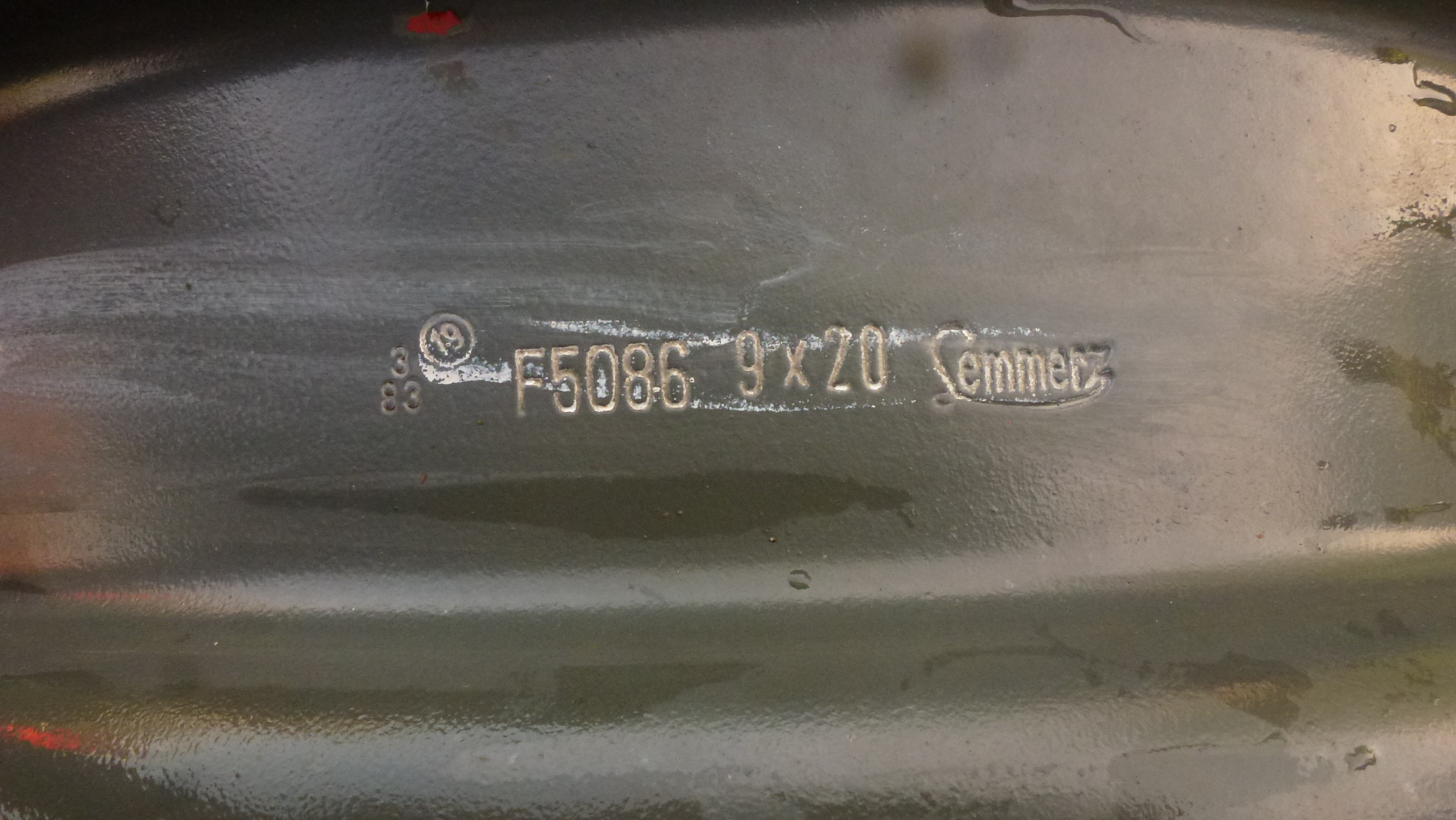

De souvenir, aucun marquage Lemmerz sur mes jantes de TP3 et vu que j'en ai poncé 5 jusqu'à la feraille, je l'aurai vu.

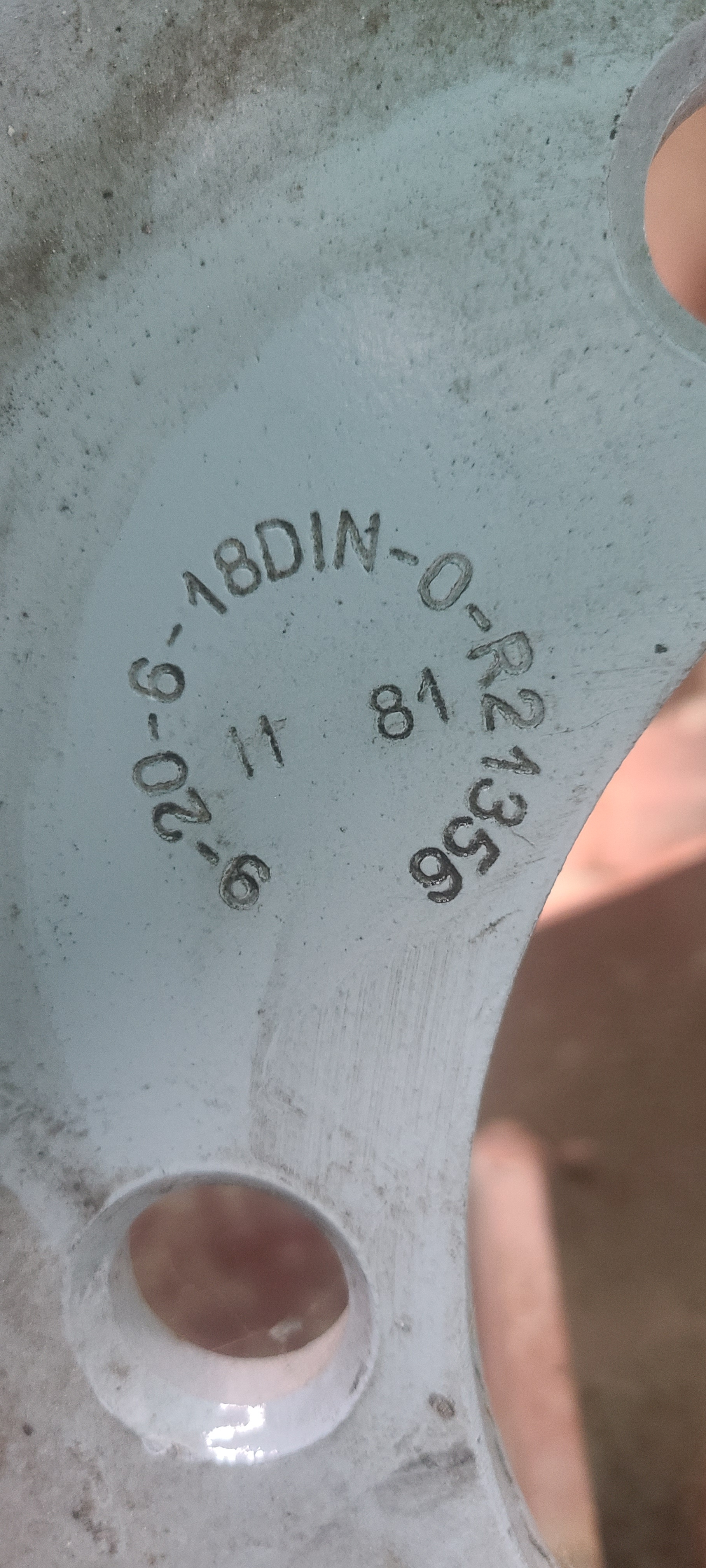

Question marquage , je n'ai trouvé que ça ........... Pour info , j'ai mis les jantes de coté pour Bsansvin .
Bonne soirée à tous
Pierre
