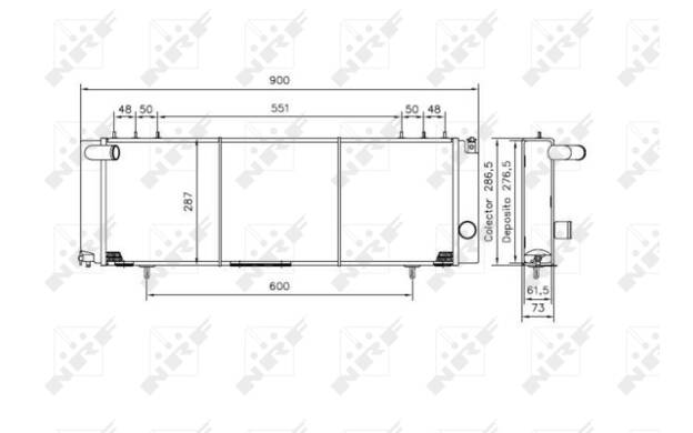

J'ai un SG2 dépanneuse avec le man 712, qui a tendance à chauffer, malgré l'ecope que nous avons fait...
Le tp3 fourgon va avoir plus ou moins le même problème, et comme je n'ai pas le radiateur d'origine, j'envisage de monter un radiateur derrière la calandre et non coincé à l'arrière , sans dégagement devant, plus ou moins encastré...
Si certains l'ont fait, qu'avez-vous utilisé ?
Je pensais utiliser un radiateur de jeep XJ :
https://m.fr.aliexpress.com/item/400035 ... Redirect=y
Taille de faisceau : 279mm × 785mm × 52mm 3 rangées (11 "× 31" × 2 ")
Entrée/sortie: 32mm /38mm (1.25 "/1.5")
Taille hors tout: 338mm × 917mm × 169mm (13.3 "× 36" × 6.6 ")
Au niveau encombrement, ça a l'air pas mal, à vue de nez...
Qu'en pensez vous ??

Pour éviter les pertes de charges il faut des entrées/sorties en 38mm mini.
Tu remplaces complètement ou c'est en plus ?

Si c'est que ça, un coup de TIG et c'est régléFabien 42 & 69 a écrit : 11 oct. 2022 17:58 Pour éviter les pertes de charges il faut des entrées/sorties en 38mm mini.
C'est pour remplacer complètement, je n'ai plus de radiateur actuellement....
Je pense qu'il y a quelques renforts à faire sauter pour le positionner correctement, mais devrait y avoir la place
