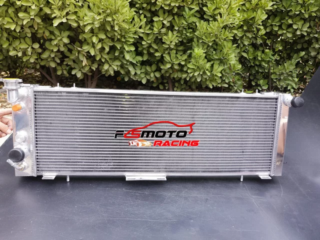

J'ai un SG2 dépanneuse avec le man 712, qui a tendance à chauffer, malgré l'ecope que nous avons fait...
Le tp3 fourgon va avoir plus ou moins le même problème, et comme je n'ai pas le radiateur d'origine, j'envisage de monter un radiateur derrière la calandre et non coincé à l'arrière , sans dégagement devant, plus ou moins encastré...
Si certains l'ont fait, qu'avez-vous utilisé ?
Je pensais utiliser un radiateur de jeep XJ :
https://m.fr.aliexpress.com/item/400035 ... Redirect=y
Taille de faisceau : 279mm × 785mm × 52mm 3 rangées (11 "× 31" × 2 ")
Entrée/sortie: 32mm /38mm (1.25 "/1.5")
Taille hors tout: 338mm × 917mm × 169mm (13.3 "× 36" × 6.6 ")
Au niveau encombrement, ça a l'air pas mal, à vue de nez...
Qu'en pensez vous ??

Pour éviter les pertes de charges il faut des entrées/sorties en 38mm mini.
Tu remplaces complètement ou c'est en plus ?

Si c'est que ça, un coup de TIG et c'est régléFabien 42 & 69 a écrit : ↑11 oct. 2022 17:58 Pour éviter les pertes de charges il faut des entrées/sorties en 38mm mini.
C'est pour remplacer complètement, je n'ai plus de radiateur actuellement....
Je pense qu'il y a quelques renforts à faire sauter pour le positionner correctement, mais devrait y avoir la place

Hello,perso,sur mon tp3,j avais fait refaire mon radiateur en 3 rangs cuivre au lieu des 2 d'origine,et cela avait réglé tout les problèmes de chauffe inhérents a mon 3,6 l..............

Sur mon TP3 diesel, j'ai supprimé le radiateur de chauffage et j'ai branché à la place un radiateur de Scénic (qu j'avais en stock) juste derrière la calandre et ça ne chauffe plus trop en été.

Perso sur mon TP3 avec un moteur MAN 720, j'ai aussi fait refaire le radiateur d'origine avec 3 faisceaux. Le plancher entre le radiateur et l'avant de la cabine est aussi remonté de 20 cm pour faciliter l'accès à l'air. J'ai aussi supprimé le robinet du radiateur de la cabine de manière à ce que celui-ci soit toujours en service.
Le résultat est nettement mieux qu'avant, sans toutefois supprimer complètement les surchauffes lorsqu'il fait très chaud (40 °C).
J'envisage la pose d'un second radiateur directement à l'avant du camion en remplacement de celui de la cabine trop petit.
Certains je crois ont mis un radiateur de TRM 4000 de plus grandes dimensions que celui des TP3, SG2... Apparemment ça fonctionne bien.

C'est vrai que le radiateur est très mal placé, en arrière comme ça...
Le plancher gène, c'est effectivement un problème, mais il n'est pas question de supprimer la troisième place, sur le nôtre ou de remonter le plancher...
Le déflecteur améliore la chose, c'est certain, mais ça n'est pas suffisant....
Je pense effectivement passer le radiateur d'origine en 3 rangées, pour plus d'efficacité...
Certains ont peut-être changé l'hélice aussi pour un meilleur fonctionnement en charge?
