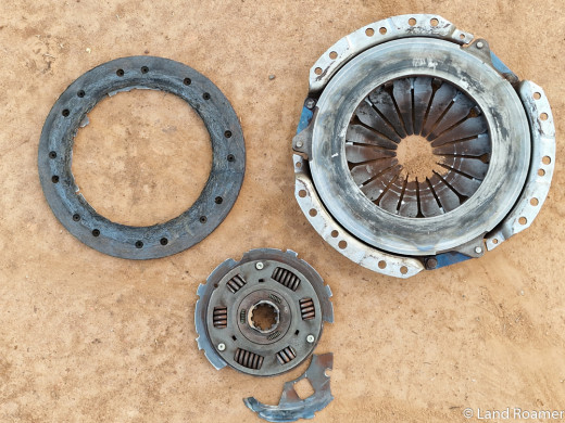

Vendredi 18 septembre 2022. Mon disque d’embrayage s’étant déchiré (pour la 2e fois de ce tour du monde ! - La première fois c'était à Bornéo) j’étais resté à Katherine (petite ville à 310 kilomètres au Sud de Darwin) le temps de faire venir de Melbourne un disque… usagé. En effet, impossible de trouver un disque neuf en Australie et je ne voulais pas attendre pendant 3-4 semaines, la réception par courrier express d’un disque depuis la France car j’étais trop impatient de prendre la route vers le Cap York, ceci avant la saison des pluies.
Vendredi 30 septembre. Après avoir remonté l’embrayage et la boite de vitesse, je quitte Katherine vers midi ; je prends la Stuart Highway qui file vers le centre et le sud du pays et sur les conseils d’un australien rencontré à Katherine, je bifurque vers Borroloola, première étape de pistes longeant le Golfe de Carpentarie qui doivent me mener vers Cairns, ma prochaine destination. Ma prudence me conseillait de rester sur la grande route nationale pour arriver à Cairns, mais en prenant ces pistes, je gagnais 300 kilomètres et passais par des zones intéressantes. Force est de constater que même après 70 ans je continue de « vivre dangereusement », car je prends cette option plus risquée avec un embrayage usé, pas testé. Le premier soir, je dors le long de la route, dans une aire de repos semi-aménagée.

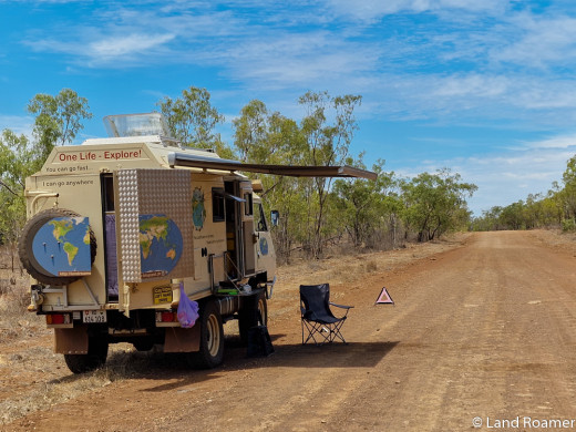

Jour 1 - Dimanche 2 octobre. Après la nuit passée dans le camping, je me lance sur ces pistes qui ne sont ni bonnes, ni spécialement mauvaises, mais sur lesquelles circule très peu de véhicules. Après 190 kilomètres, vers 15h00, « clac » mon embrayage cède ! Par chance 30 minutes après mon avarie, un Land Cruiser pick-up s’arrête, je remets à Bob (un australien de 85 ans !) une note manuscrite qu’il devra déposer à « Hells Gate Road house » (distante de 134 kilomètres) demandant de faire envoyer un camion plateau de dépannage. J’ai de l’eau, de la nourriture, pas de soucis de ce côté-là.
Hum, en quittant Borroloola, j’avais eu un réel présentiment que je pouvais tomber en panne : j’ai fait mes réserves d'eau et j’ai acheté de succulentes oranges pour compléter mes réserves alimentaires. Pendant que j’attends le camion de dépannage (je ne suis pas certain d’où il va venir, au mieux, il pourrait arriver demain, ou le surlendemain…) je prends le temps d’écrire ce récit et commence de trier mes photos de voyage en Australie afin de finalement les mettre sur mon blog.
Evidemment, je suis hors des zones de couvertures téléphoniques et trop confiant en moi-même, en ma bonne étoile, en mon Land Roamer et étant un procrastinateur hors-pairs, avant de quitter Katherine, je n’ai pas pris le temps de réactualiser l’abonnement pour ma balise de communication par satellite « InReach » de Delorme. Je suis donc sans moyen de communications à 190 kilomètres de Borroloola et à 134 km du prochain Road Housse qui aurait Internet ! Je suis dans une région où il y a des vaches, donc beaucoup de mouches ! La température maximale va atteindre 38°C, une très légère couverture nuageuse et un semblant de brise. Sur cette piste secondaire peu fréquentée, de 15 heures jusqu’à la nuit il va passer 3 véhicules.

Update de Borroloola,
Argh... depuis mon retour, lundi soir, il m'a fallu solutionner un problème technique imprévu après l'autre et beaucoup d'énergie et de patience, pour au 4e jour de mon retour à Borroloola FINALEMENT finir l'installation de mon embrayage...
Tout cela sous le soleil, pas d'ombre, une chaleur entre 36 et 38°C et de la poussière en bonus.
=> Les détails techniques et des photos suivront quand j'aurai un moment...

... -En vitesse... Quelques photos de mon embrayage...le disque est une commande spéciale ... garnitures en métal frité ET dont la tôle de liaison fait 360°, sans interruptions (on le voit bien sur la 2e photo !!!
Si cela se déchire, je déchire ma chemise !!!
Pat 25
- Comme un poisson...
- Messages : 1479
Re: Quelques mésaventures du Land Roamer en Australie.
Métal fritté.....................
Je ne sais pas si tu as eu déjà l'occasion de conduire un véhicule avec ce type d'embrayage, mais c'est du on/off aucune progressivité...........
Ivéco 3CCartier 55 17

ok, c'est donc une fabrication spéciale pour ton problème que tu as fait faire, je pensais que tu restais dans les standards proposés par la marque mais voilà qui est rassurant, c'est marrant on dirait des plaquettes de freins rivetées... tu penses Pat qu'il va avoir l'impression d'avoir une boite a crabot ? j'imagine qu'il y a plus de grip avec ce matériaux effectivement sinon comment pourrait'il transmettre le couple avec si peu de surface, néanmoins j'ai tendance a penser que la progressivité viendra de toutes façons de la douceur ou au contraire brutalité sur la pédale qui commande le mecanisme dont le fonctionnement du diaphragme lui reste le même. Bernard ne manquera pas de nous donner des nouvelles rapidement je suppose.
bon courage pour la suite et on croise effectivement les doigts qu'aucun incident ne t'oblige a finir cette étape au sprint
