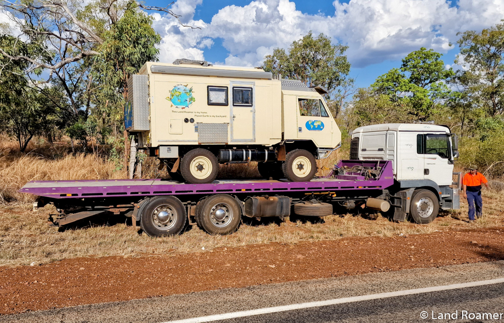

Je saute dans « l’espace-temps » et je vous relate ici une synthèse de mes mésaventures récentes sur une piste, près du Golfe de Carpentarie dans les « Northern Territory » Australiens.

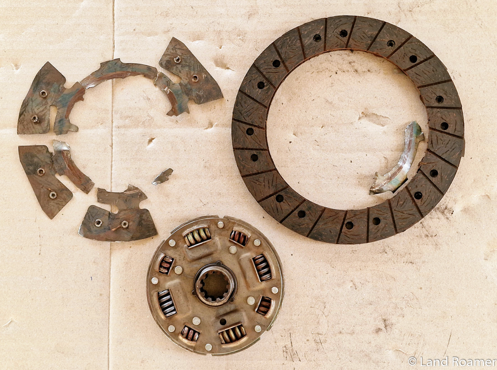

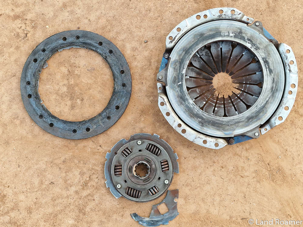

Vendredi 18 septembre 2022. Mon disque d’embrayage s’étant déchiré (pour la 2e fois de ce tour du monde ! - La première fois c'était à Bornéo) j’étais resté à Katherine (petite ville à 310 kilomètres au Sud de Darwin) le temps de faire venir de Melbourne un disque… usagé. En effet, impossible de trouver un disque neuf en Australie et je ne voulais pas attendre pendant 3-4 semaines, la réception par courrier express d’un disque depuis la France car j’étais trop impatient de prendre la route vers le Cap York, ceci avant la saison des pluies.
Vendredi 30 septembre. Après avoir remonté l’embrayage et la boite de vitesse, je quitte Katherine vers midi ; je prends la Stuart Highway qui file vers le centre et le sud du pays et sur les conseils d’un australien rencontré à Katherine, je bifurque vers Borroloola, première étape de pistes longeant le Golfe de Carpentarie qui doivent me mener vers Cairns, ma prochaine destination. Ma prudence me conseillait de rester sur la grande route nationale pour arriver à Cairns, mais en prenant ces pistes, je gagnais 300 kilomètres et passais par des zones intéressantes. Force est de constater que même après 70 ans je continue de « vivre dangereusement », car je prends cette option plus risquée avec un embrayage usé, pas testé. Le premier soir, je dors le long de la route, dans une aire de repos semi-aménagée.

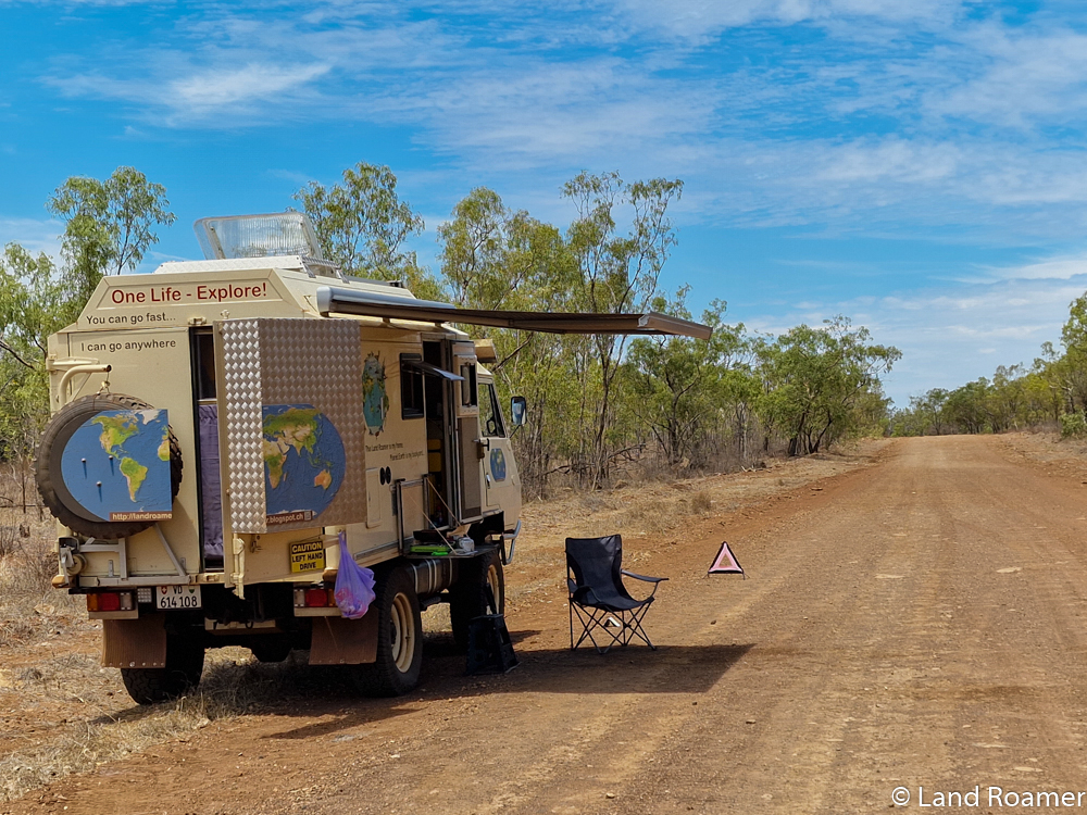

Jour 1 - Dimanche 2 octobre. Après la nuit passée dans le camping, je me lance sur ces pistes qui ne sont ni bonnes, ni spécialement mauvaises, mais sur lesquelles circule très peu de véhicules. Après 190 kilomètres, vers 15h00, « clac » mon embrayage cède ! Par chance 30 minutes après mon avarie, un Land Cruiser pick-up s’arrête, je remets à Bob (un australien de 85 ans !) une note manuscrite qu’il devra déposer à « Hells Gate Road house » (distante de 134 kilomètres) demandant de faire envoyer un camion plateau de dépannage. J’ai de l’eau, de la nourriture, pas de soucis de ce côté-là.

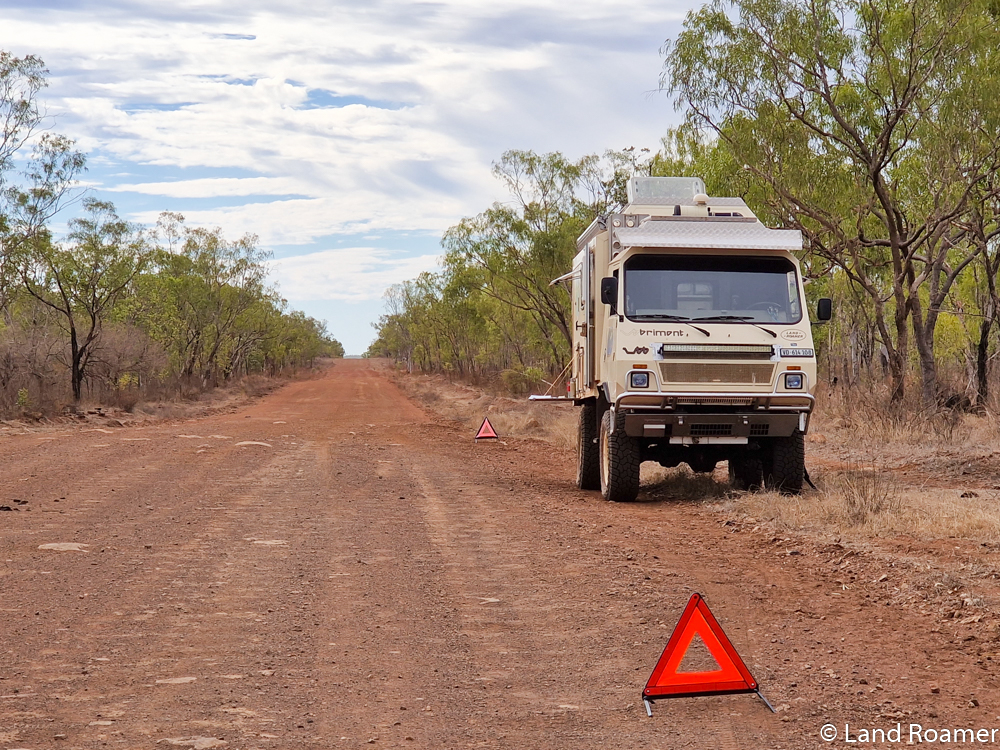

Hum, en quittant Borroloola, j’avais eu un réel présentiment que je pouvais tomber en panne : j’ai fait mes réserves d'eau et j’ai acheté de succulentes oranges pour compléter mes réserves alimentaires. Pendant que j’attends le camion de dépannage (je ne suis pas certain d’où il va venir, au mieux, il pourrait arriver demain, ou le surlendemain…) je prends le temps d’écrire ce récit et commence de trier mes photos de voyage en Australie afin de finalement les mettre sur mon blog.
Evidemment, je suis hors des zones de couvertures téléphoniques et trop confiant en moi-même, en ma bonne étoile, en mon Land Roamer et étant un procrastinateur hors-pairs, avant de quitter Katherine, je n’ai pas pris le temps de réactualiser l’abonnement pour ma balise de communication par satellite « InReach » de Delorme. Je suis donc sans moyen de communications à 190 kilomètres de Borroloola et à 134 km du prochain Road Housse qui aurait Internet ! Je suis dans une région où il y a des vaches, donc beaucoup de mouches ! La température maximale va atteindre 38°C, une très légère couverture nuageuse et un semblant de brise. Sur cette piste secondaire peu fréquentée, de 15 heures jusqu’à la nuit il va passer 3 véhicules.
Jour 2 – Lundi 3 octobre. Afin de rassurer Denise, je donne à Nevin qui passe dans une voiture en direction de Borroloola , un message manuscrit, demandant de lui envoyer par SMS/texto un message d’information sur ce qui m’arrive. La plupart des véhicules s’arrêtent pour demander des nouvelles, voir si j’ai besoin d’eau ou de quelque chose, mais PAS toutes, je suis étonné et déçu du peu de solidarité entre voyageurs motorisés en pleine brousse !!! Pour ce premier jour, je ne me fais pas de soucis que le camion de dépannage ne soit pas encore arrivé, car ils sont assez loin.
Jour 3 – Mardi 4 octobre. Journée « yoyo ». Vers midi, une voiture qui vient de la direction de Hells Gate me dit que le secours arrive, mon moral monte d’un cran. Mon moral prend un sacré coup quand vers 16h00, Steve dans un autre véhicule venant aussi de Hells Gate me dit clairement que non, le staff de Hells Gate ne peut rien faire, car ils sont de l’autre côté de la frontière des Etats, je suis encore dans les Territoires du Nords, Hells Gate est dans le Queensland ! C’est aux forces de Polices des Territoires du Nord d’organiser mon secours. Steve me dit qu’il va faire le maximum pour m’aider d’une manière ou d’une autre. Je n’en mène pas large, cela m’arrive rarement, car je sens que je vais rester bloqué le long de cette piste pour encore plusieurs jours…
A 21h30, une voiture arrive, alors qu’elle se rapproche je constate des gyrophares de la Police ! Les officiers Steve et Emily ont reçu le message qu’il y avait quelqu’un bloqué sur la route et ils venaient investiguer et m’apporter 2 bouteilles d’eau. Ils me disent que ce sont maintenant leurs prérogatives et qu’ils vont organiser un camion dépanneur. Ils prennent les détails de ma carte de crédit pour le dépanneur… Chapeau bas aux forces de Police de Borroloola qui ont fait un aller-retour de 400 km de pistes pour investiguer mon cas ! Mon moral remonte et je m’endors serein, bien que réalisant que je risque de rester encore 2 jours sur cette piste… Il va passer 10 véhicules durant la journée, 11 avec la Police.
Jour 4 – Mercredi 5 octobre. Il a plu durant la nuit, il fait 27°C ce matin et il y une forte couverture nuageuse qui empêche mon panneau solaire de débiter suffisamment d’Ampères pour mon réfrigérateur et pour mon laptop, je fais tourner le moteur du Roamer pendant 25 minutes pour recharger mes batteries auxiliaires. Jour calme, vu l’endroit isolé où je suis, je ne m’attends pas encore à voir arriver la dépanneuse aujourd’hui… Vers 11h00, Steve avec qui j’avais partagé une bière au camping passe avec son Land Cruiser et son chien ; il me propose une bière bien fraîche qui est très appréciée et on discute un moment ! A 15h00 Cameron, un motard en Suzuki 650 s’arrête, on parle de mon voyage en Asie, cela le motive de quitter l’Australie en moto et de faire un grand périple.
A 16h30, une camionnette avec le fermier d’une « station » (d’élevage) pas trop éloignée s’arrête : il me transmet le message de confirmation qu’un camion de dépannage est censé arrivé demain ! A 16h45, Nick, un ouvrier de cette même station passe devant moi avec une niveleuse qui tracte son Land Cruiser, il s’arrête et il m’explique qu’il améliore principalement les pistes privées de la Station. - Il va passer 10 véhicules durant la journée.
Jour 5 – Jeudi 6 octobre. La journée est longue, les heures s’écoulent doucement, toujours pas de camion plateau… A 12h40, une moto s’arrête (BMW 1200 GS), je discute avec un 2e Cameron et lui remets un message à envoyer par SMS à Denise quand il arrivera à Borroloola (Denise ne le recevra jamais…). Je lui demande aussi de passer au poste de police pour leur signaler que je suis toujours bloqué… j’espère qu’il fera ces 2 tâches. A 13h30, Torben, un jeune allemand qui est en Australie depuis 4 ans s’arrête et nous discutons un moment pendant qu’il se fait un café. A 16h30, des touristes allemands en pick-up de location circulant en direction de Hells Gate Road House s’arrêtent, je leurs demande de voir avec le manager ce qui se passe et ce qui peut se faire. Pour dire vrai, en fin d’après-midi, mon moral baisse un peu… Durant la journée, les mouches sont omniprésentes dehors, heureusement, il y en a moins dans le Roamer ; en début de soirée elles disparaissent par enchantement ; à la nuit tombée je mets mon fauteuil au milieu de la route (pour profiter d’une légère brise) et me délecte d’une bière bien fraîche, merci mon frigo qui fonctionne parfaitement. Journée avec beaucoup de nuages gris, bien car il n’a pas fait trop chaud (maximum 37°C) mais pas bien, car mon panneau solaire est à la peine pour recharger mes batteries auxiliaires. - Wow, il va passer 16 véhicules durant la journée !
Jour 6 – Vendredi 6 octobre. A 8h30, le camion plateau arrive ! Trop bienl !!. On charge mon véhicule sans problème et on reprend la route vers Borroloola que nous atteignons à 13h00. L’entreprise de dépannage n’avait pas pu venir la veille car elle était occupée à récupérer un autre véhicule en panne. Pour ne pas tarder à venir me chercher, Mark le chauffeur du camion était parti de Borroloola à 4 heures du matin ! On décharge mon Roamer dans le Caravan Park où j’avais déjà passé une nuit, je donne à Mark un bon « pourboire » pour le remercier d’être parti si tôt le matin et me voilà de retour dans cette petite bourgade insignifiante.
Samedi 7 octobre. Je travaille toute la journée et avec de l’aide on sort la boîte de vitesse et l’embrayage du Roamer ; comme pressenti, le disque d’embrayage est complètement déchiré, il aura tenu moins de 860 kilomètres… Après réflexion et discussions avec d’autres possesseurs de Brutt en France, lundi je vais commander par internet un kit d’embrayage renforcé Black Diamond ; mais… il y a 2 semaines de délai de fabrication et encore 2 semaines pour qu’il arrive en Australie.

Cela fait très longtemps que je n’ai pas donné de nouvelles de mon voyage… C’est incroyable comme on est occupé durant un Tour du Monde…

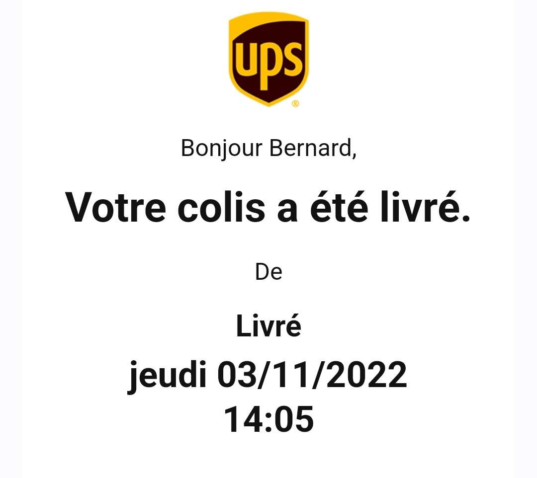

Bonne nouvelle, j'ai reçu mon embrayage hier.
Ha, ha, il a été inspecté par la douane, mais zéro frais de douanes !
Je dois cependant patienter encore quelques jours dans mon "hostel" (auberge de jeunesse) car le prochain bus pour Borooloola ne part que lundi matin...

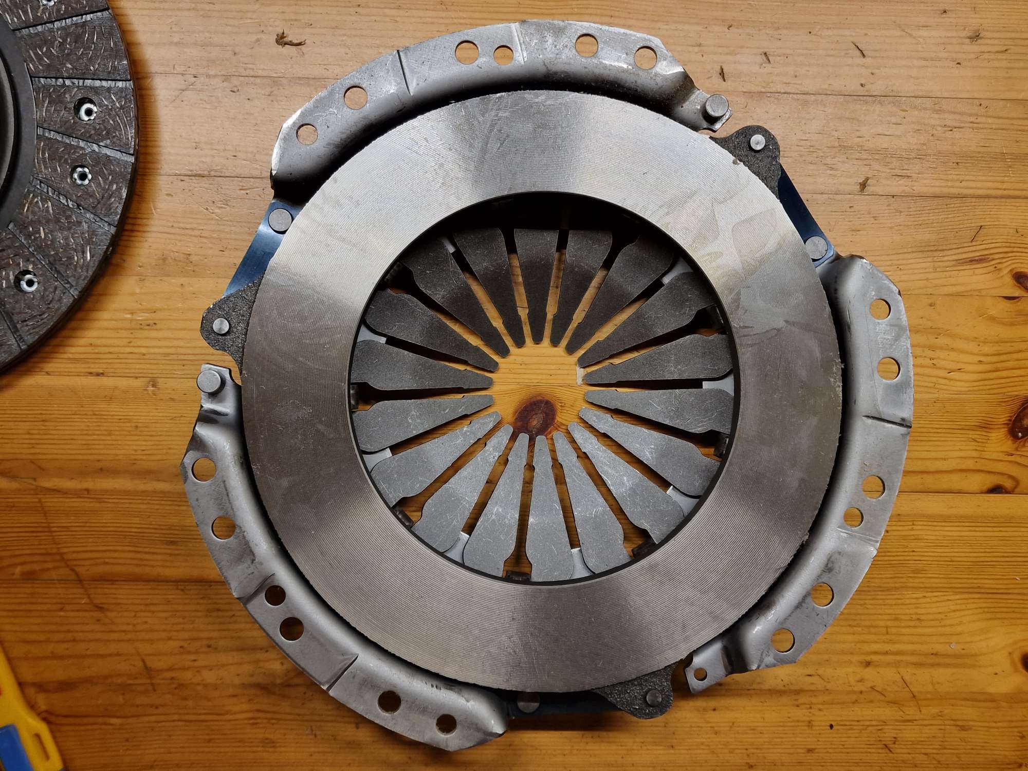

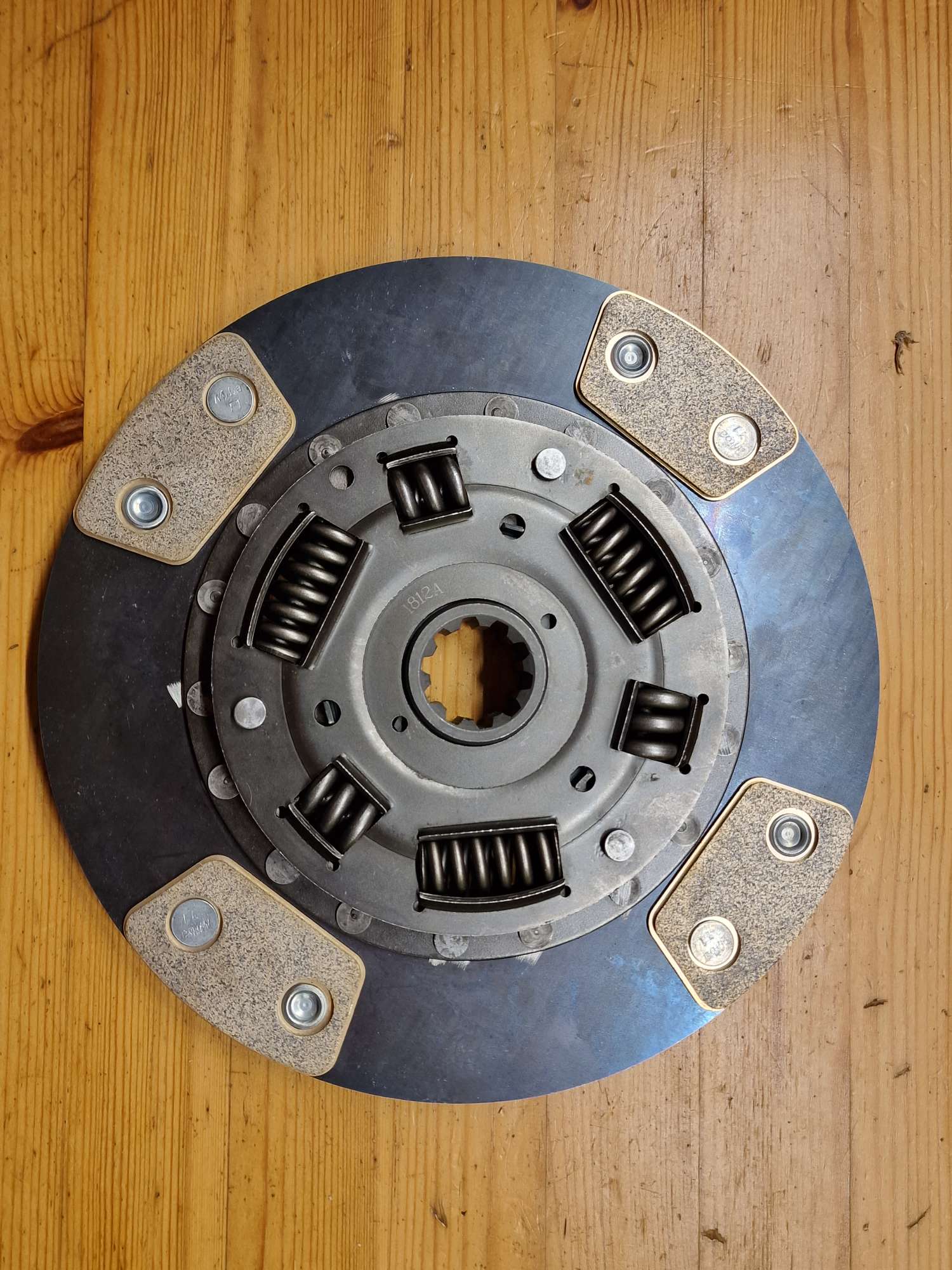

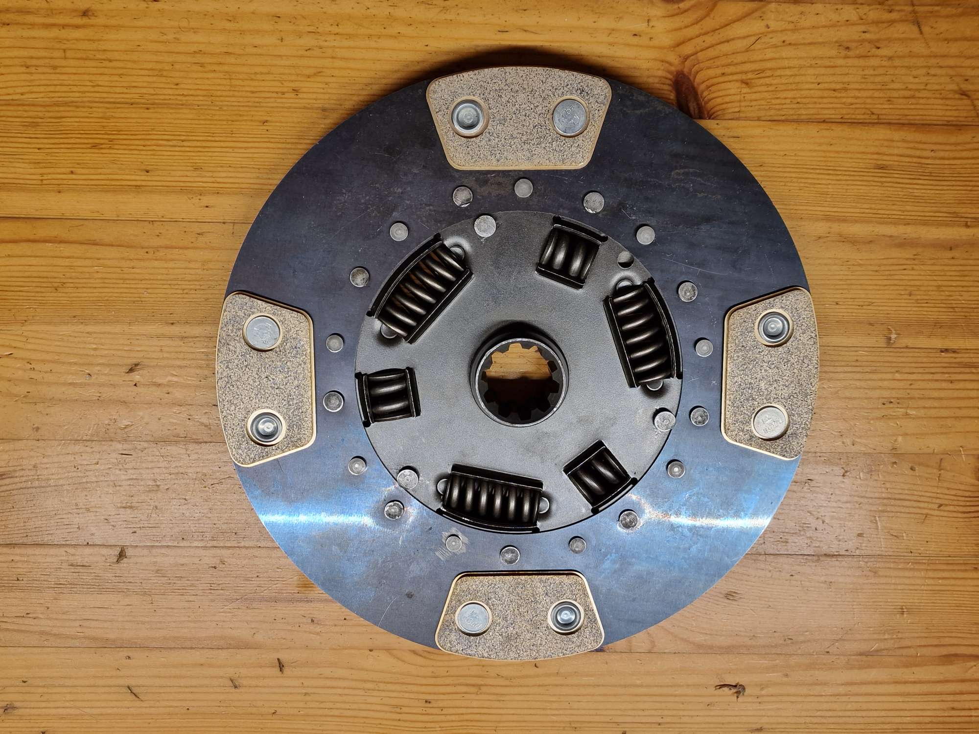

cooool, par contre tu ne l'as pas encore en main pour comparer comme tu le souhaitais les épaisseurs de disque pour voir s'il t'inspire plus confiance que les précédents... on croise les doigts.
- Bernard-52
- Outilleur de rang 3
- Messages : 1851
- Prénom(s) : Bernard
Re: Quelques mésaventures du Land Roamer en Australie.
... Ha, ha,
1) Je n'ai pas ouvert le carton car ce n'est pas certain que je trouve à mon auberge de jeunesse, du Scotch solide pour le refermer afin faire le voyage en bus...
2) MAIS, j'ai des photos de ce qu'il contient -:)
3) Dans quelques jours, je vais préparer un petit "topo" sur les péripéties de cette commande et envoi...

Update de Borroloola,
Argh... depuis mon retour, lundi soir, il m'a fallu solutionner un problème technique imprévu après l'autre et beaucoup d'énergie et de patience, pour au 4e jour de mon retour à Borroloola FINALEMENT finir l'installation de mon embrayage...
Tout cela sous le soleil, pas d'ombre, une chaleur entre 36 et 38°C et de la poussière en bonus.
=> Les détails techniques et des photos suivront quand j'aurai un moment...
Maintenant que mon Roamer est de nouveau mobile, j'ai pu aller en milieu d'après-midi au garage de la bourgade pour organiser le rendez-vous de demain matin afin d'essayer de solutionner une fuite sur un de mes deux circuits de freinage.
J'espère pouvoir partir et continuer mon voyage le plus vite possible.

... -En vitesse... Quelques photos de mon embrayage...le disque est une commande spéciale ... garnitures en métal frité ET dont la tôle de liaison fait 360°, sans interruptions (on le voit bien sur la 2e photo !!!
Si cela se déchire, je déchire ma chemise !!!

Métal fritté.....................
Je ne sais pas si tu as eu déjà l'occasion de conduire un véhicule avec ce type d'embrayage, mais c'est du on/off aucune progressivité...........

ok, c'est donc une fabrication spéciale pour ton problème que tu as fait faire, je pensais que tu restais dans les standards proposés par la marque mais voilà qui est rassurant, c'est marrant on dirait des plaquettes de freins rivetées... tu penses Pat qu'il va avoir l'impression d'avoir une boite a crabot ? j'imagine qu'il y a plus de grip avec ce matériaux effectivement sinon comment pourrait'il transmettre le couple avec si peu de surface, néanmoins j'ai tendance a penser que la progressivité viendra de toutes façons de la douceur ou au contraire brutalité sur la pédale qui commande le mecanisme dont le fonctionnement du diaphragme lui reste le même. Bernard ne manquera pas de nous donner des nouvelles rapidement je suppose.
bon courage pour la suite et on croise effectivement les doigts qu'aucun incident ne t'oblige a finir cette étape au sprint
