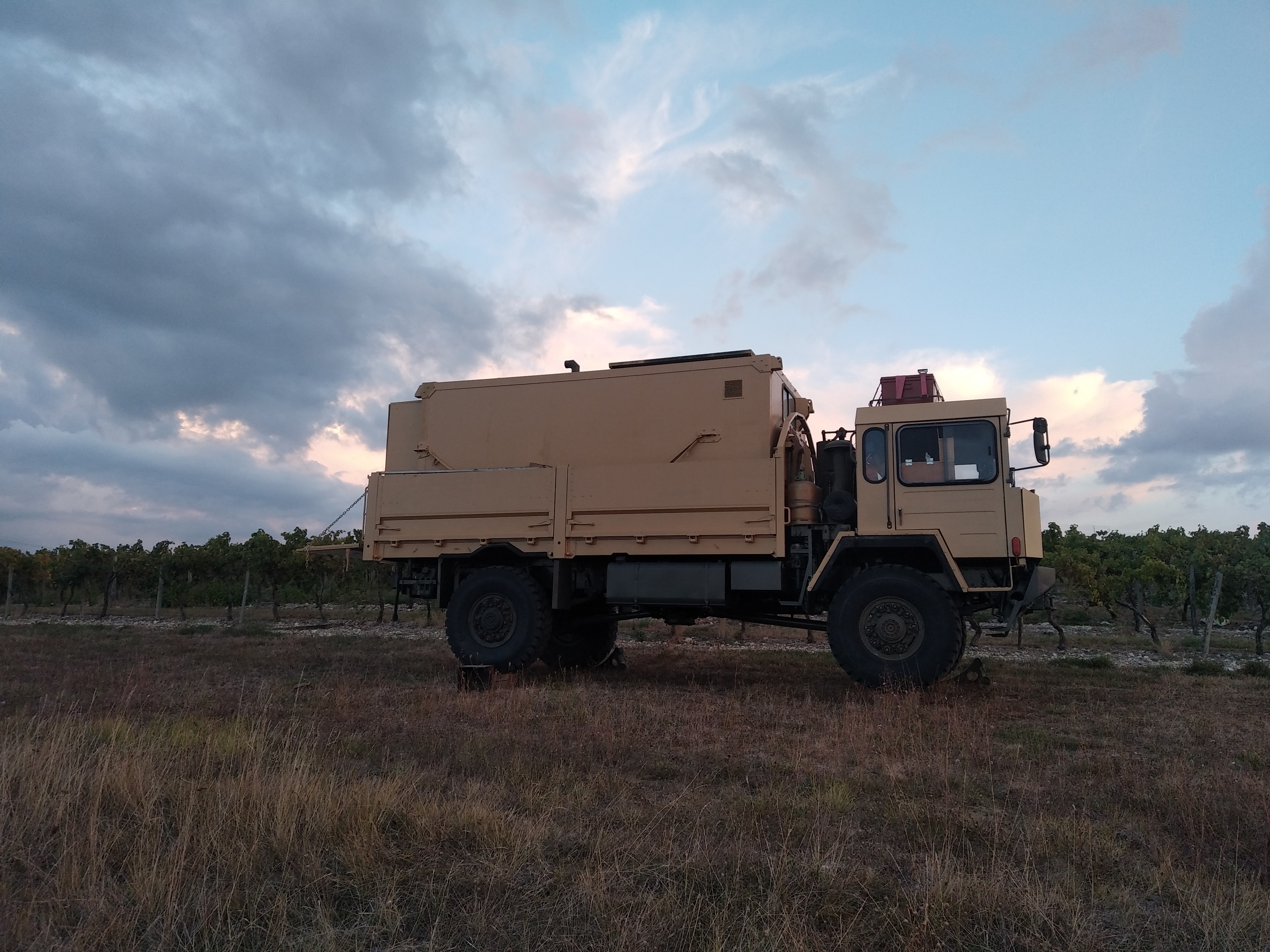

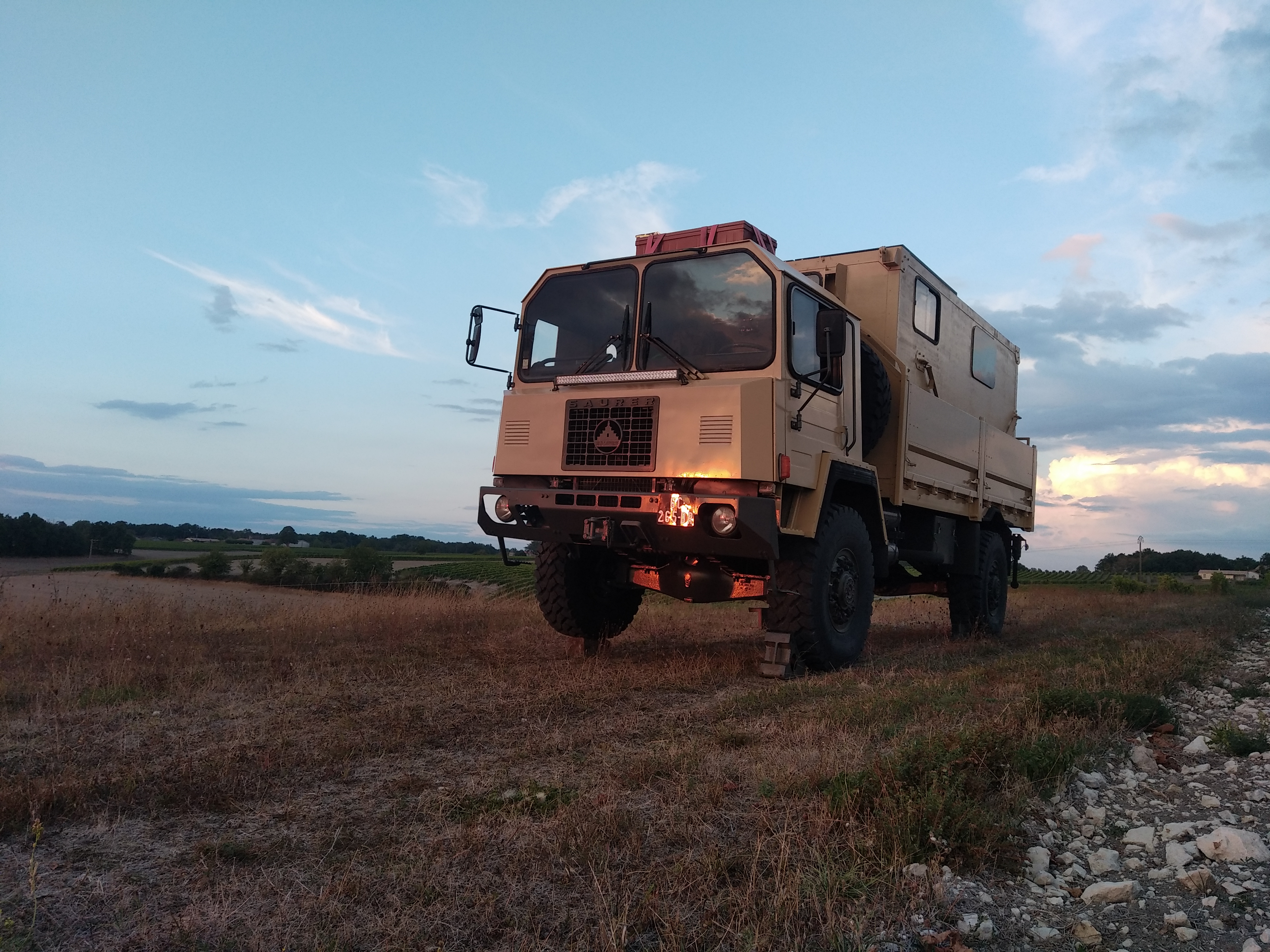

Et pour le plaisir des yeux, un petit aperçu de la nouvelle tête du camion en PJ ;) Image
