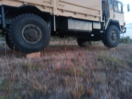

Bonjour a tous les mecano du dimanche ! ( Et les autres...)
Avant tout merci a toutes et à tous pour vos conseils précieux sur mes postes précédents.
( Notamment pour la réfection des lames de suspension !)
Aujourd'hui nouveau problème :
J'ai eu l'idée géniale de repeindre mon camion, et du coup de vouloir retirer mes roue pour avoir accès à toute cette partie plus facilement... Et bien mal m'en a pris !
iMPOSSIBLE d'en sortir une seule !
Les écrous était tanckés , mais ça une bonne clé à choc les a eu, par contre elles ne veulent pas bouger d'un poil de chameaux.
Sûrement q'elle ont pas été démontée depuis 20 ans .
Avez vous des idées, astuces, conseil pour faire évoluer la situation ?
La peinture ça peut attendre .. mais si je crève c'est plus chiant :roll: :evil:
Ps : c'est des jantes trilex, Suisse.. pour simplifier.
Merci d'avance !
Et pour le plaisir des yeux, un petit aperçu de la nouvelle tête du camion en PJ ;) Image
