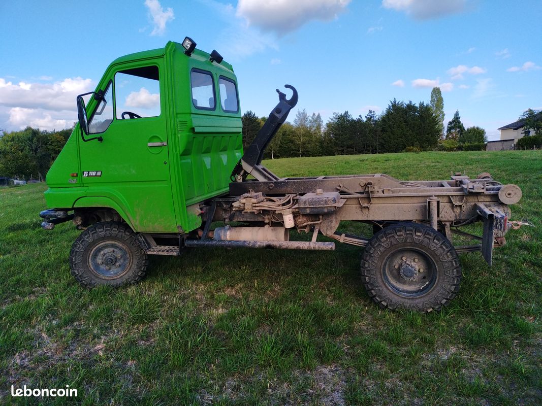

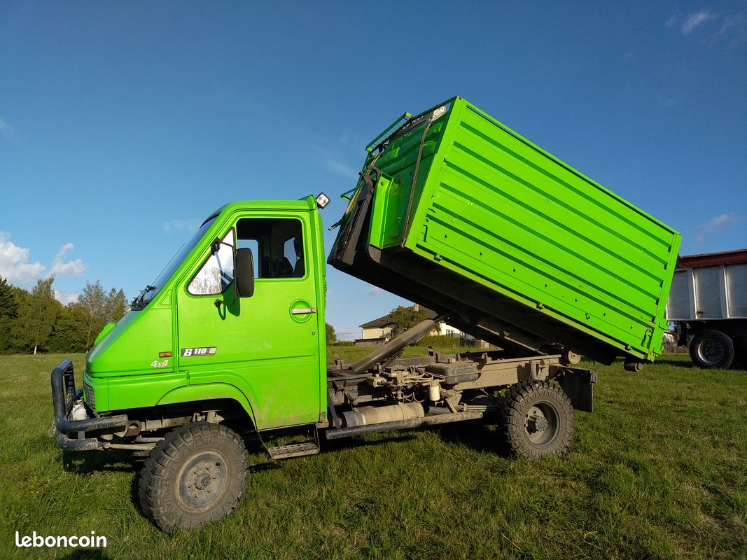

"Vends Renault B 110 4x4, boite longue, boîte courte, blocage des ponts.
Équipé bras ampiroll avec une benne rehaussé.
Treuil avant et arrière avec télécommande.
Attelage remorque.
Poids lourds déclassé en VL, donc le permis B suffit.
Bon état pour son âge."
oui enfin on doit pas pouvoir mettre grand chose dedans sans dépasser les 3t5 ... vérifier quand même s'il est effectivement en carosserie benne amovible sur la carte grise.

ben...top...faut en avoir l'utilité quand même .. par ce que vu la masse en plus sur le châssis que représente ce système, en VL il est exclu d'imaginer monter une cellule aménagée de cette maniere et pareil la benne on doit pas pouvoir trimballer grand chose dedans, donc c'est bon pour des travaux sur un terrain privé mais sinon c'est reclassement PL impératif ou démontage du système. a voir si la classification "benne amovible" sur la carte grise donne la possibilité de présenter le camion au contrôle avec autre chose que la benne ou pas... ou s'il faut impérativement repasser par la case carrossage et dreal pour mettre autre chose. logiquement oui...mais comme tout est souvent sujet a interprétation...
