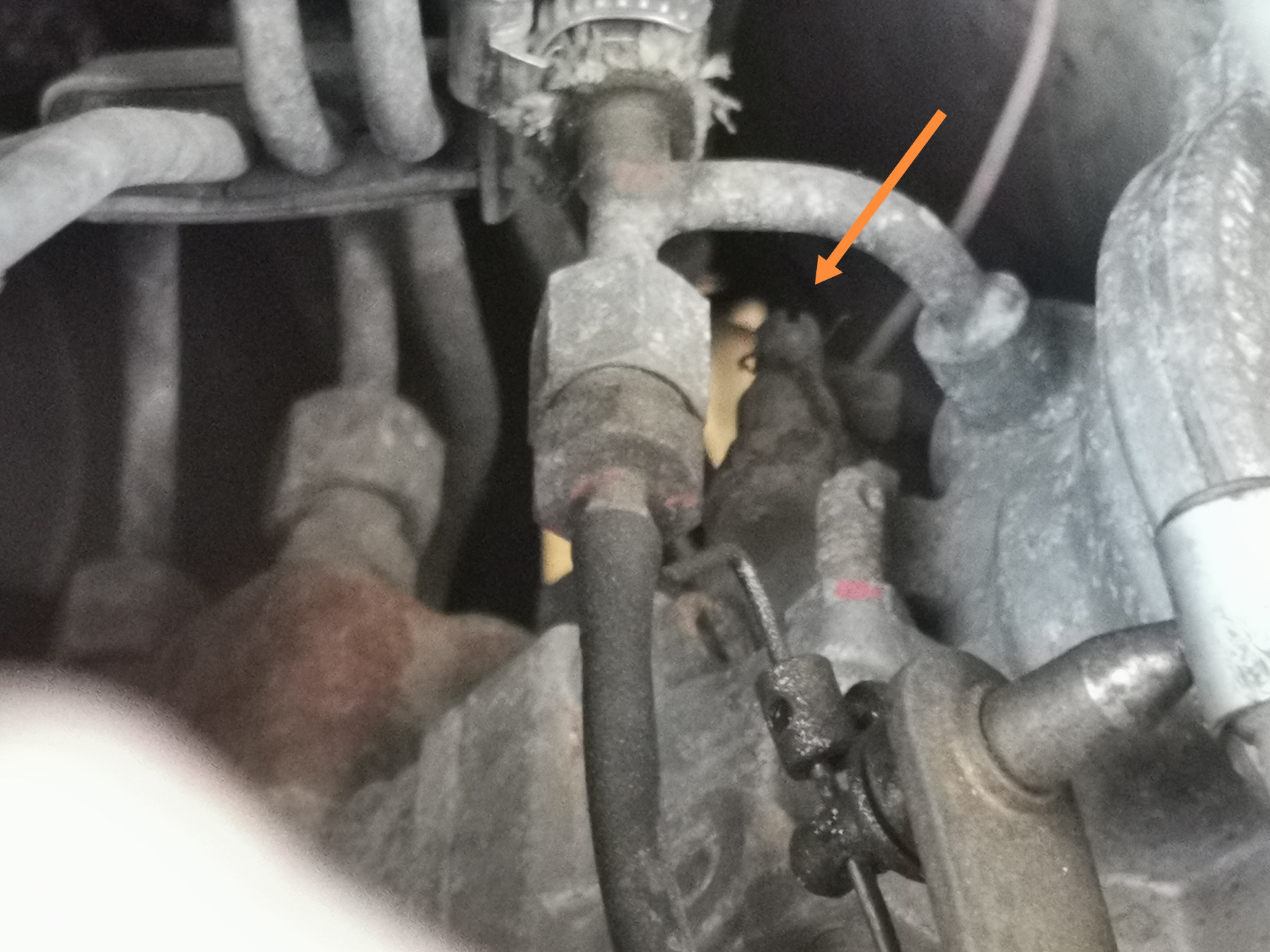

J'ai une question. Mon camion fume beaucoup mais cela est normal en altitude je pense. Je suis à 4200.
Il peine beaucoup à démarrer. Il crachotte bcp de fumée malgré mon insistance sur le démarreur et finit péniblement par démarrer. Le problème c'est qu'une fois, il n'a pas démarré avec le froid en plus.. Je vois joins une photos de la pompe à injection. On m'avait dit qu'on pouvait y régler l'arrivée d'air. Est ce la vis que j'ai pointé avec la flèche ? Et si oui, dans quelle sens dois-je tourner ?

je ne sais pas répondre à ta question sur le réglage de la pompe à injection , mais sur une pompe à injection , on ne peut pas régler le débit d'air ! uniquement agir sur le débit de carburant .

ne touche pas a cette vis pauvre diable !!
s'est le debit de pleine charge !! s'est pas un carburateur, tu n'envois pas d'air dans une pompe....
par contre comme le dit beda, ta le flammstart qui ne fonctionne pas, donc soit starpilot, ou un petit chalumeau genre camping gaz devant l'entrée du filtre à air....

Quand vous dites :une giclee dans le système d'admission, je mets directement dans le filtre à gasoil ?
OK, promis je ne toucherai pas à cette vis de la pompe.
