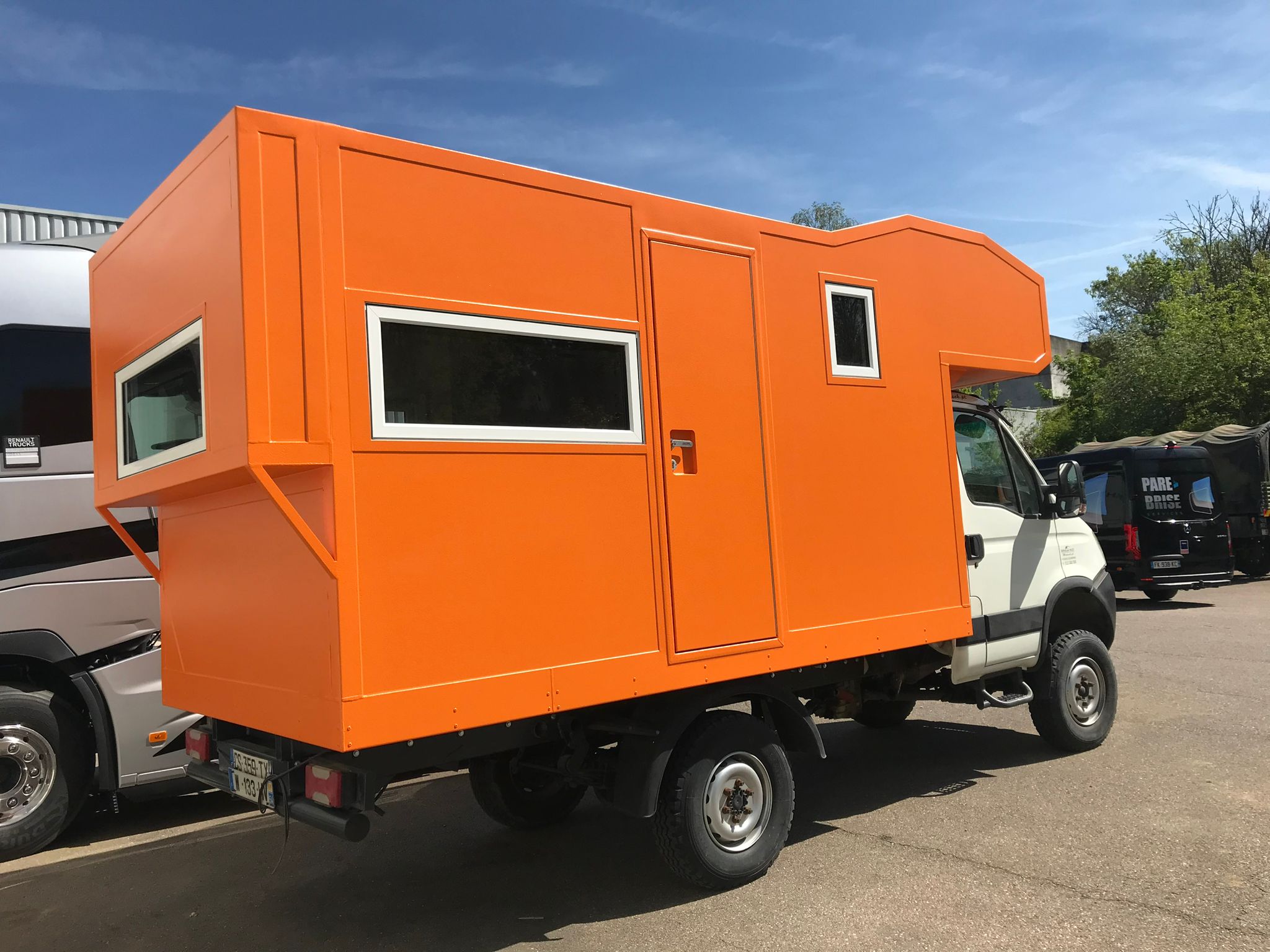

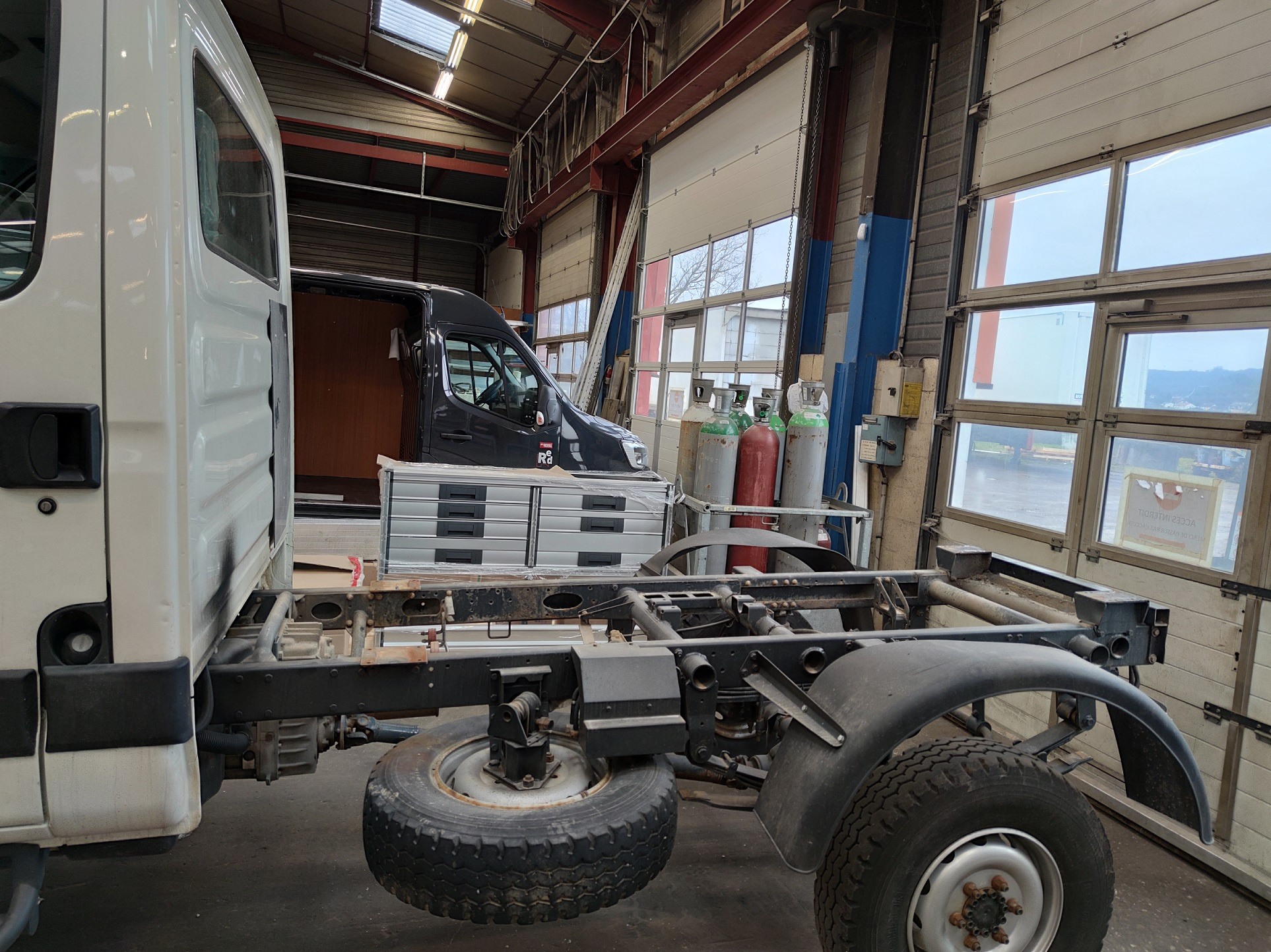

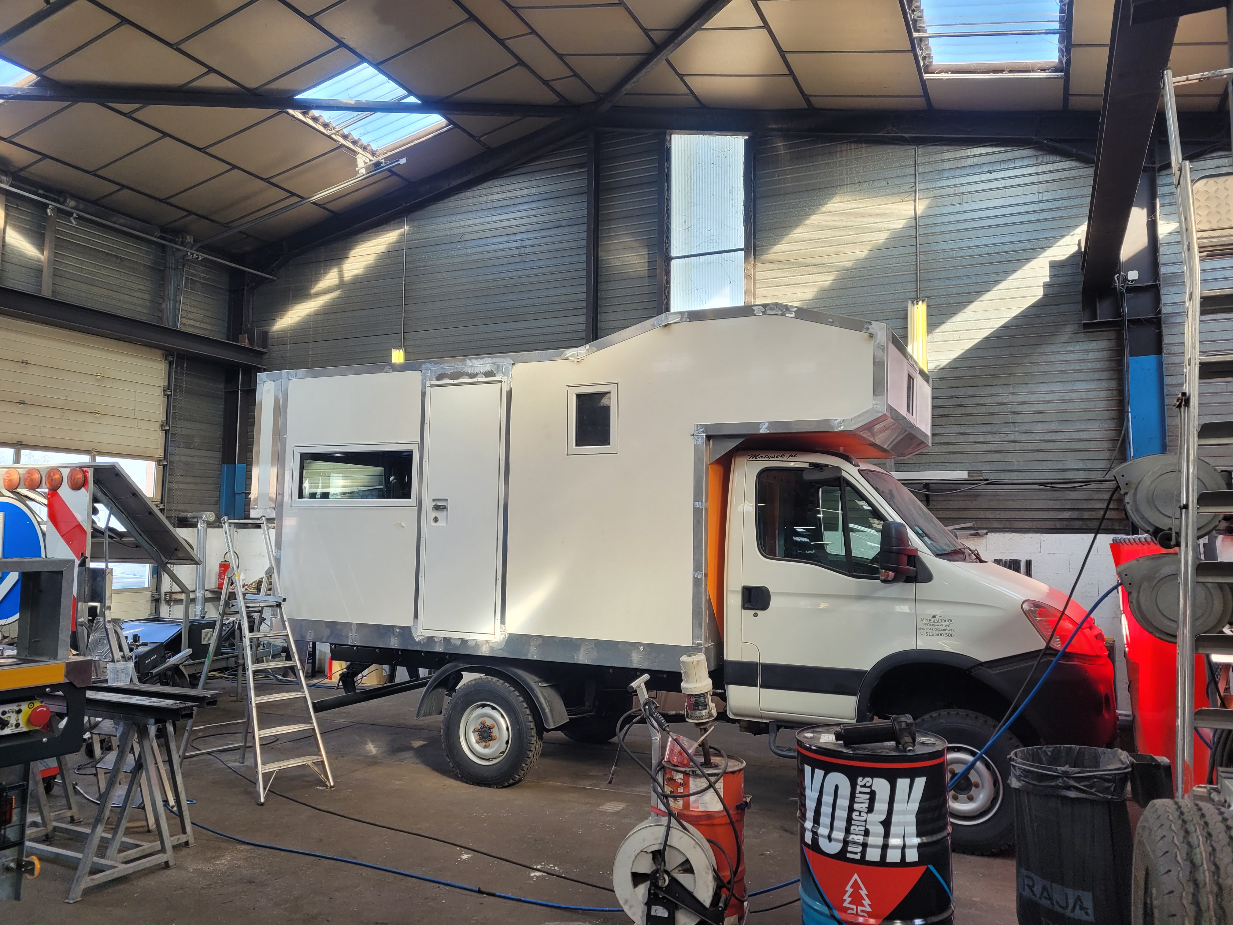

Nous avons enfin reçu notre cellule faite sur-mesure chez les Ateliers Francis à Nancy. Bon je ne recommande pas, ça a été un calvaire, absolument rien de respecté, ni le délai, ni le cahier des charges, ni les décisions prises en réunion. Bref pas la meilleure expérience mais on essaie d'oublier et de voir ce que l'on peut faire pour terminer la cellule, les aménagements...
En attendant je vous mets des photos!!!

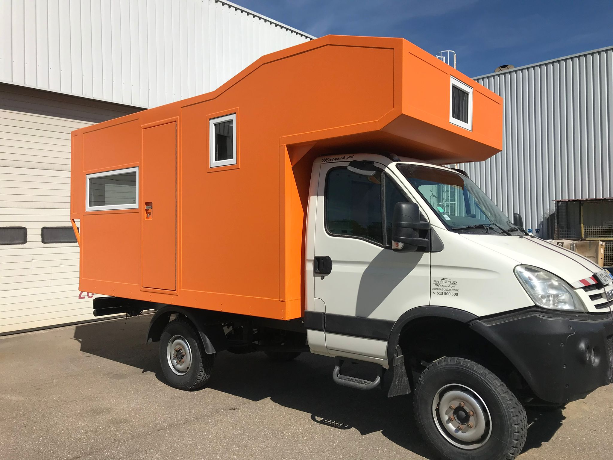

Un beau Raptor total en orange offert par le constructeur pour faire oublier les soucis.

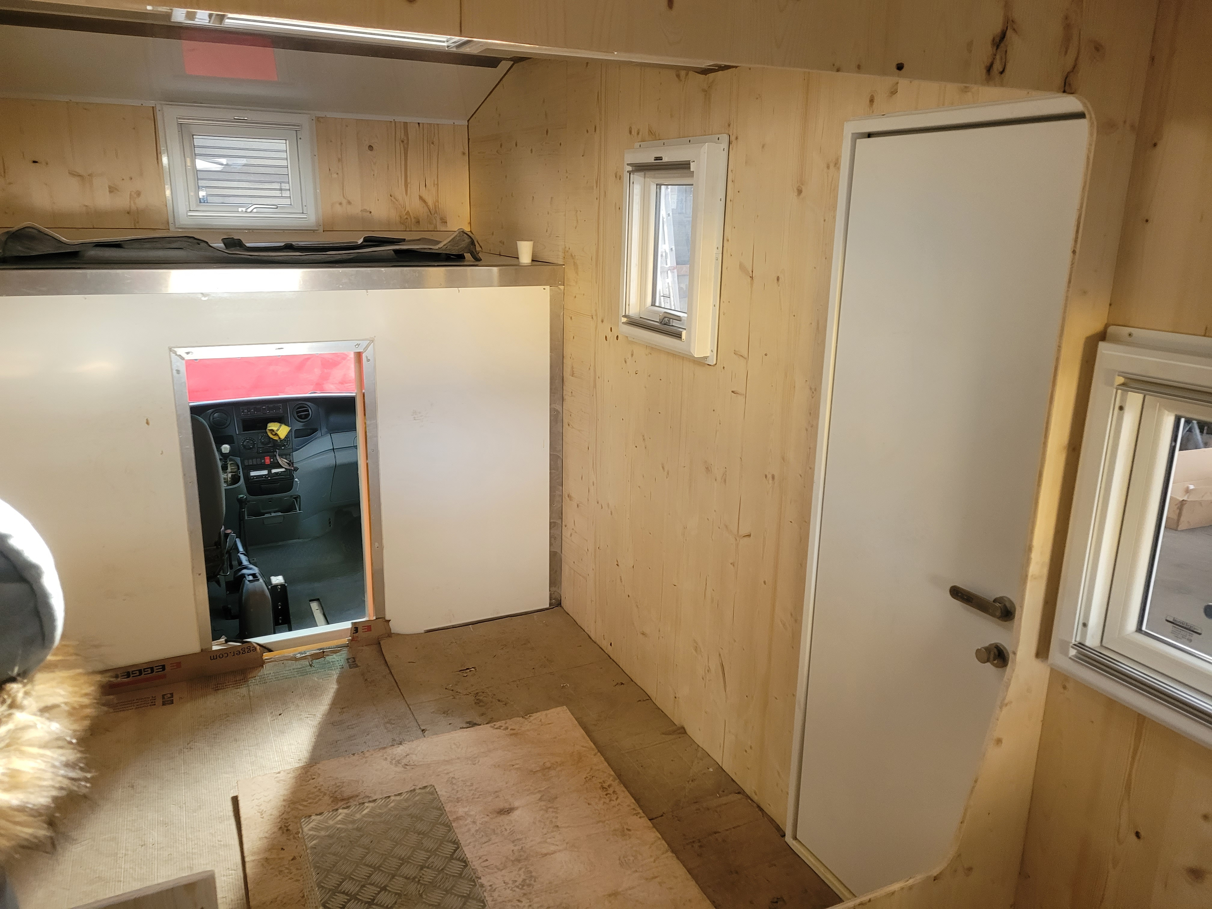

Et voici des photos de l'intérieur

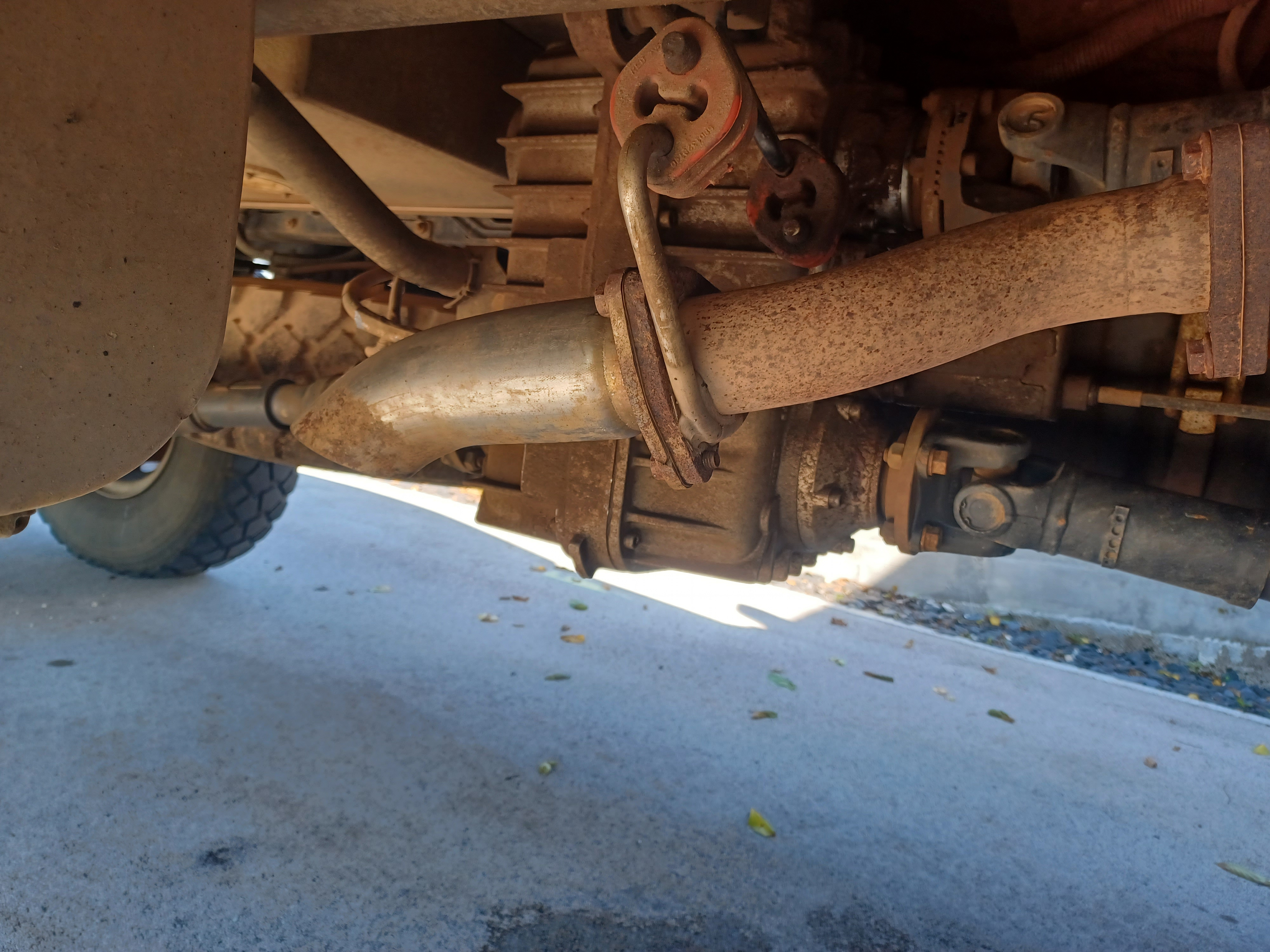

Le gros silencieux a côté de la BT, tu peux le supprimer sans soucis, pas plus de bruit et la BT est mieux ventilée....
Ivéco 3CCartier 55 17
BOSTROTTERS
- Voyeur
- Messages : 49
- Enregistré le : 04 févr. 2016 14:50
Re: Projet : BigBos

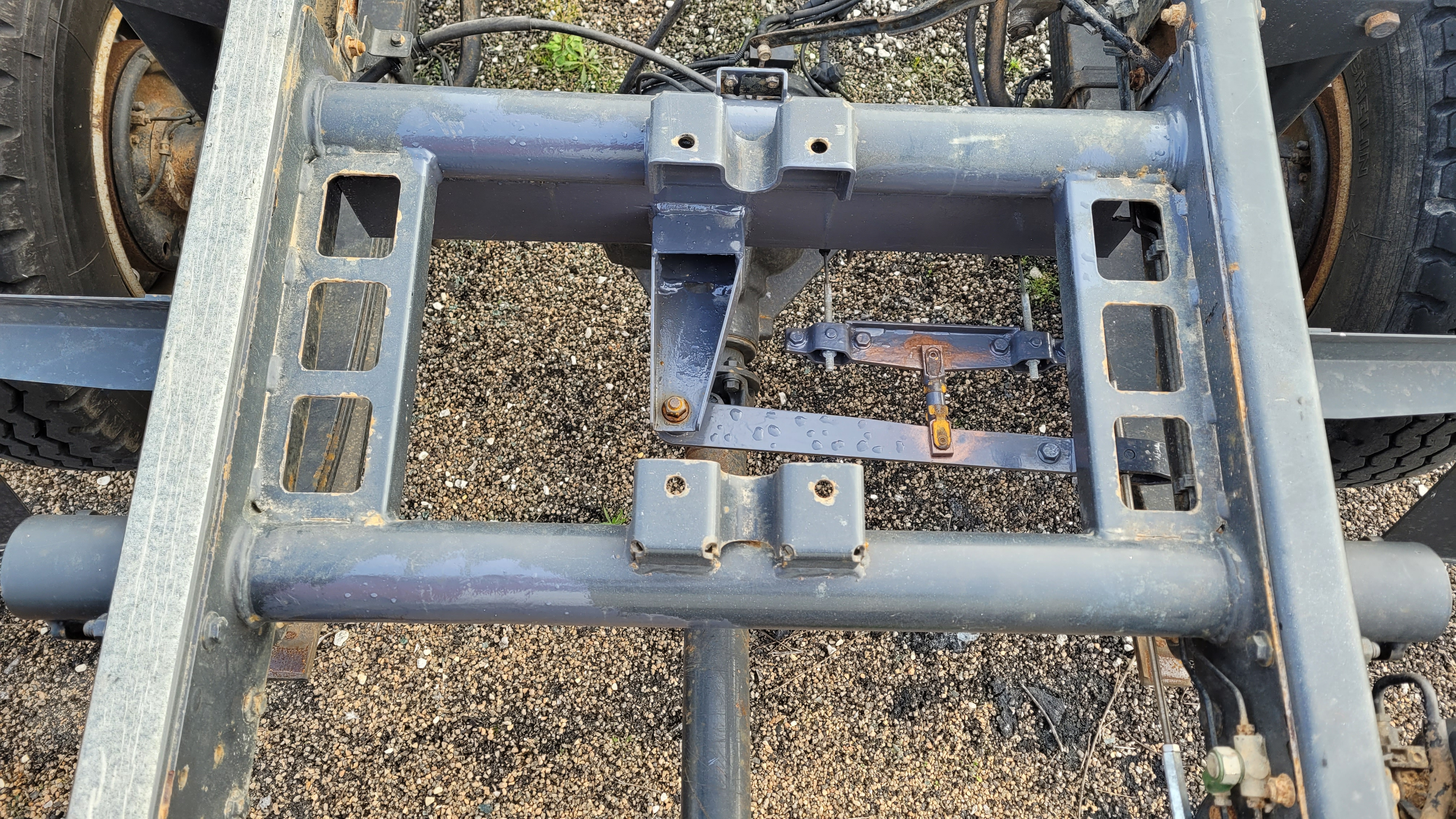

Le silencieux me gênait, je l'ai viré. Pas plus de bruit grâce au catalytique. Je vais probablement mettre juste un coude vers le bas pour le CT.

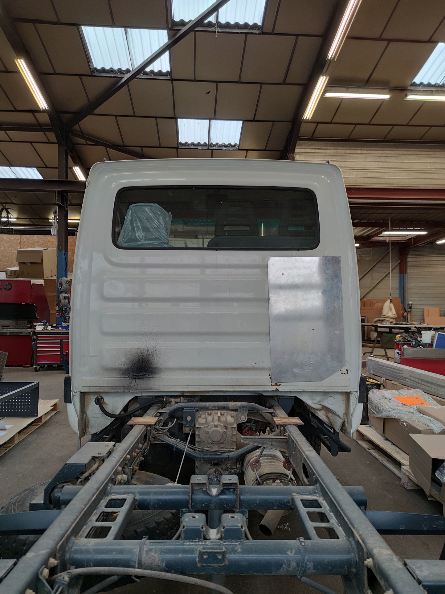

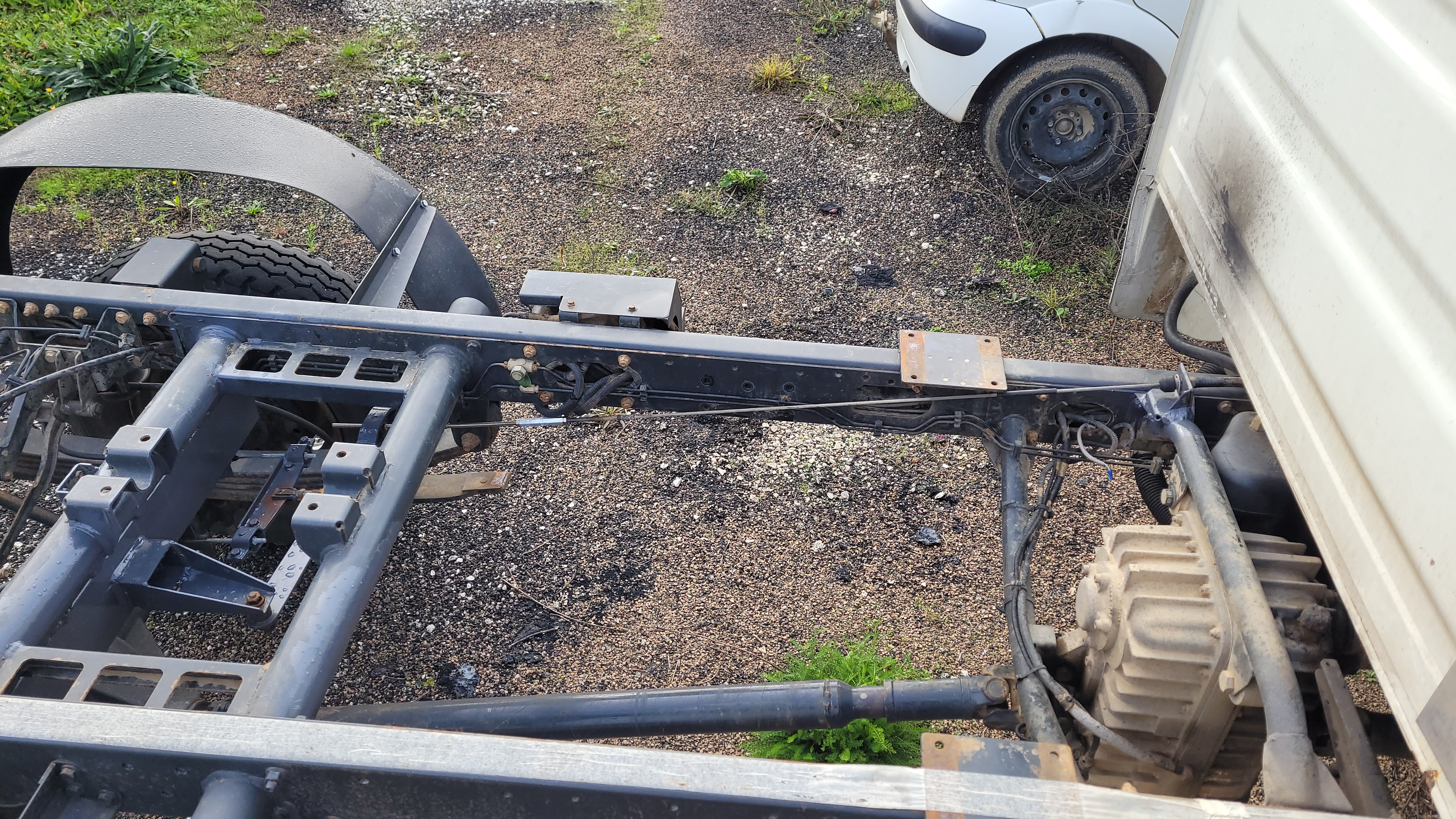

Du coup j'ai aussi modifié la tringlerie du frein à main qui passait au milieu. Maintenant elle est le long des longerons et je vais pouvoir installer une belle grosse cuve à eau de 250 litres entre les longerons juste derrière la BT. Une bonne isolation et un chauffage par sécurité pour la cuve.
Voici quelques photos de la tringlerie du frein à main
J'ai aussi (fait) déplacé la pompe hydraulique du blocage de dif. Je l'ai mise entre les longerons au-dessus de l'essieu arrière. Ça fait une belle place pour les coffres latéraux.

Nous étions limité légalement à une caisse de 3.9m, or cette extension est justement une extension et passe en tant que telle (dixit le constructeur)Denis Chassac a écrit : 15 juin 2023 15:08 Bonjour Bostrotters
Une question indiscrète : à quoi sert le décrochement à l'arrière de la cellule ?
Comme nous avons un lit qui remonte au plafond, cela nous fait des placards et permet de loger le support roue de secours en dessous. Et en même temps un bord de fenêtre pour faire pousser le basilic
